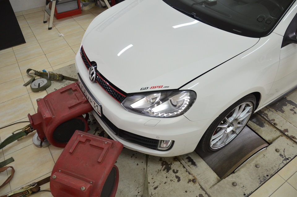

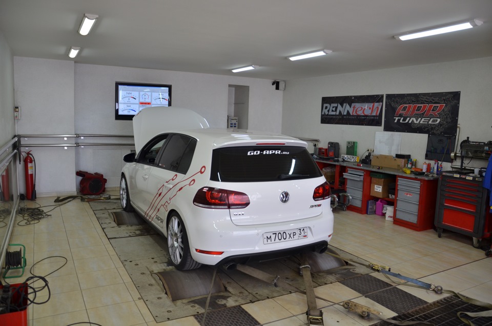

Для замеров, решил не изобретать велосипед и поехать в Morendi на стенд Super Flow на котором мерился в прошлый раз. В сравнении с тем же R2Racing, здесь очень хорошая система обдува мотора(в стене стационарные+два мобильных вентилятора). Во время замеров снимал логи и претензий по температуре впуска или нагрузке(видно по откатам зажигнаия) не было. Все очень схоже с замером на ровной дороге на 4й передаче с 2000об/мин до отсечки.
Стоит отметить, что споры о стендах это больная тема и после прошлых замеров камнем преткновения стали маховичные силы… Это всегда открытый вопрос к дискуссии, поэтому как и говорил ранее, показательны для меня были и остаются колесные силы(wheel horse power- whp).

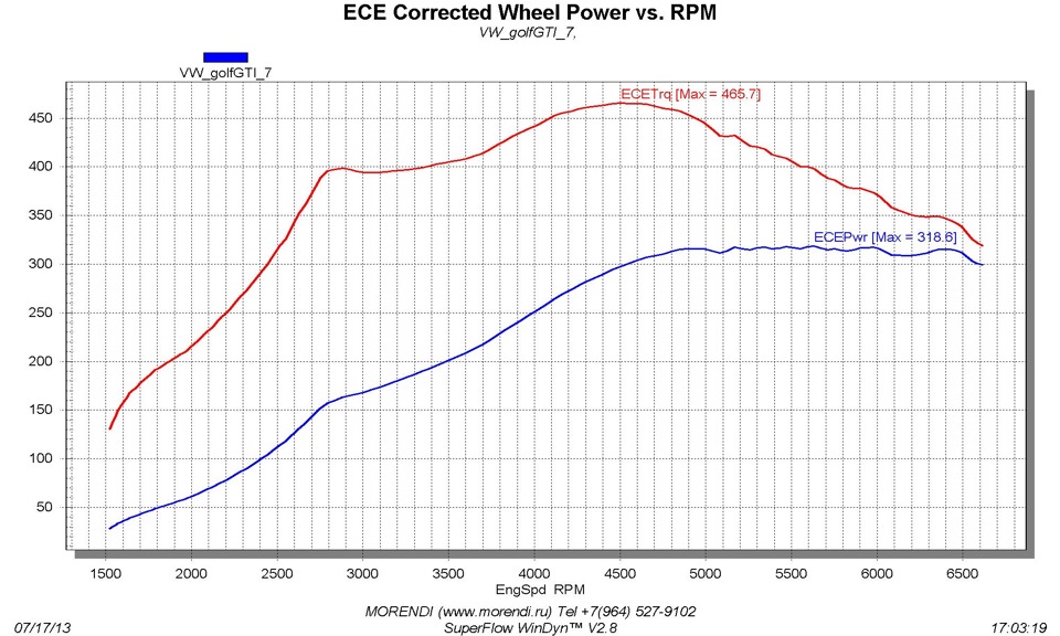

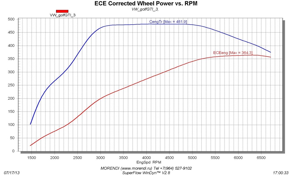

Для начала, чтобы была отправная точка, еще раз замерили предыдущий v2.0 софт.
Как видно, результаты не сильно отличаются от полученных в прошлом году, погрешность стенда минимальная!

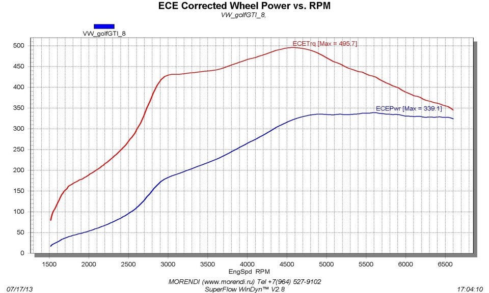

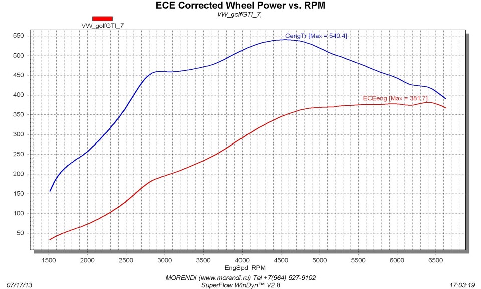

Далее, обновляем программу на новую версию V2.2, заливая 4 программы(сток, 95, 98 и под 104 бензин)повторяем измерения:
Как видно из графика, прирост мощности(+17,4лс) и крутящего момента(+58,5Нм) достигается в верхнем диапазоне оборотов, что очень важно для динамики разгона. Момент же немного подрезан в диапазоне до 3500 об/мин до 450Нм, в котором бОльшее время работает мотор в городском режиме, а значит меньше букса, меньше нагрузки на коробку. В то же время, мы получаем моментную и мощную характеристику в диапазоне 4500+ об/ми с моментом 500+ Нм для динамичной езды и за городом при обгонах.

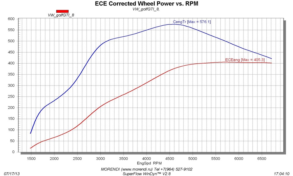

Напоследок, заливаем 104 бензин, включаем круизом программу под него и вот результат:
Результат классный, не ожидал что получится перешагнуть отметку 400+ лс на маховике. Предвижу вопросы про коробку, мотор и тд… Все в порядке, диски сцепления не буксуют, прошивка коробки+теплообменник от VW Golf R32 справляются со своими фунциями, главное с буксами и выключенной ESP не стартовать со светофора, когда мотор бьется об отсечку, избегать перегрева и давать остыть коробке после длительных нагрузок.
