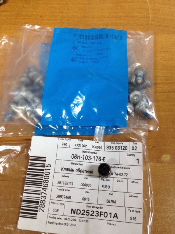

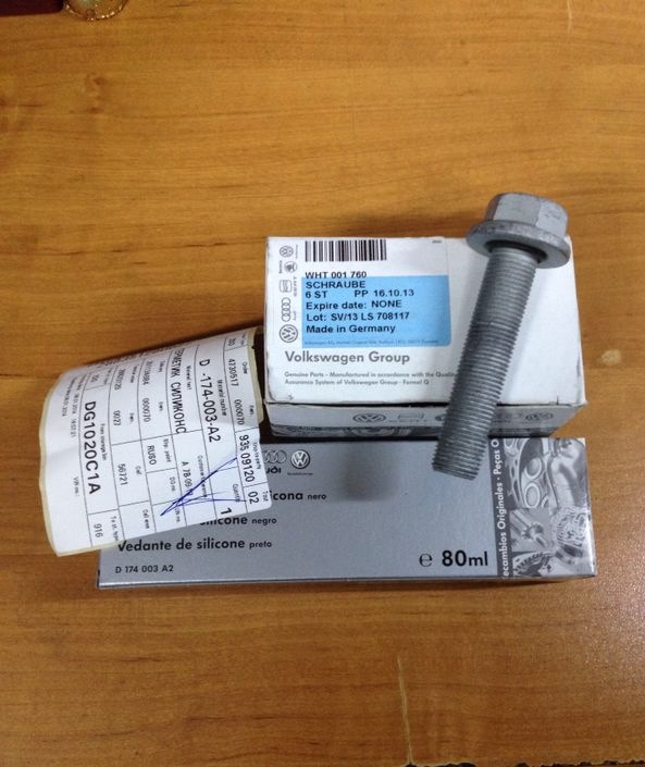

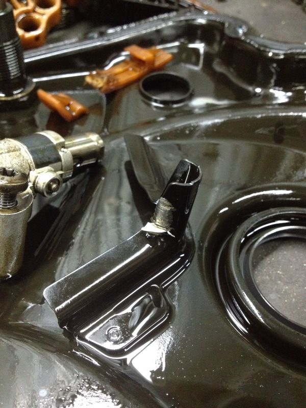

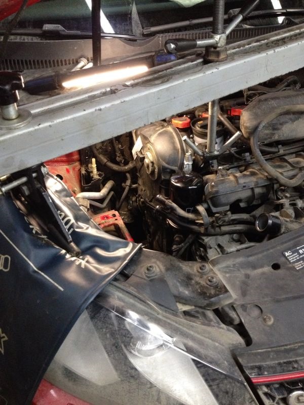

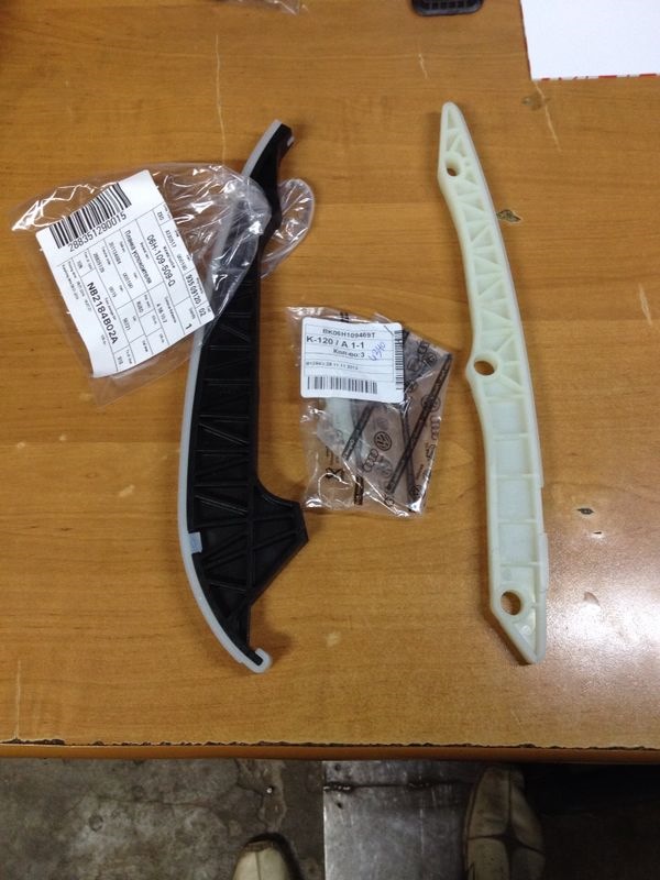

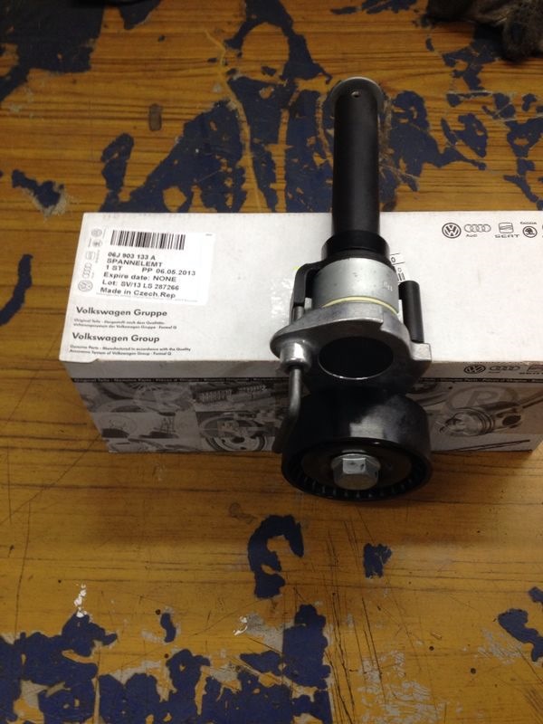

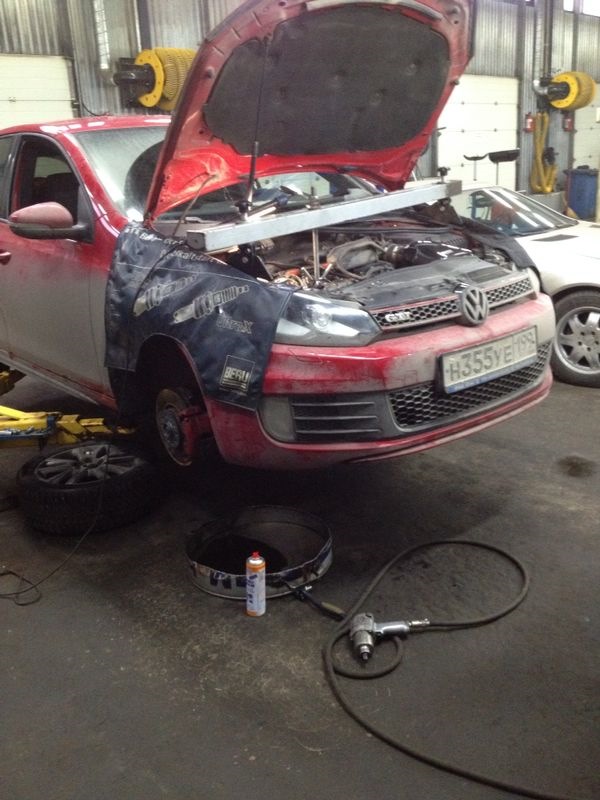

Машину загнали с утра на подъёмник и приступили к разбору и дефектовке.
В течении пару часов подвезли все необходимые запчасти.

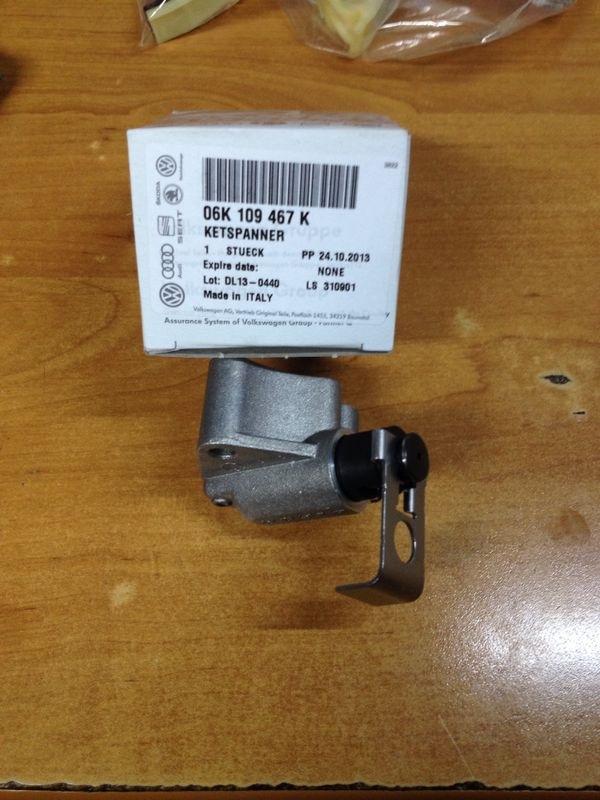

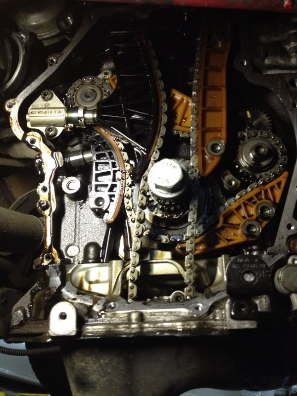

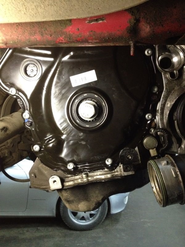

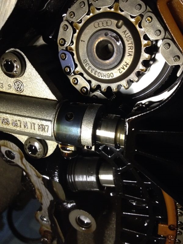

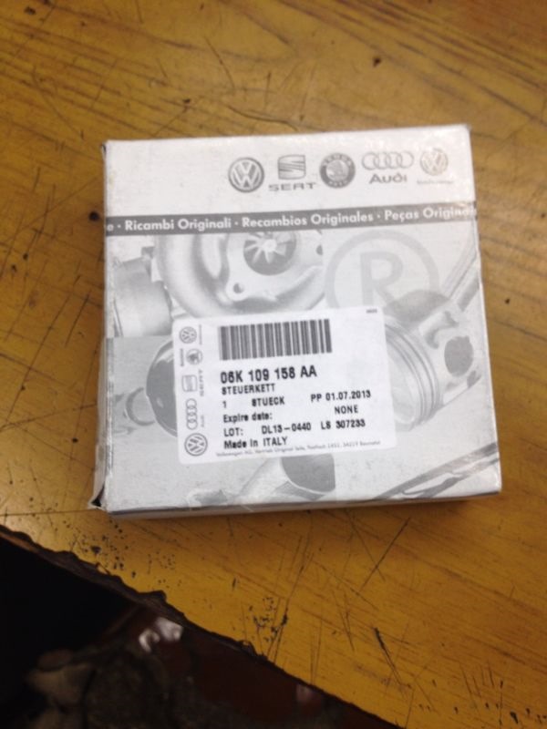

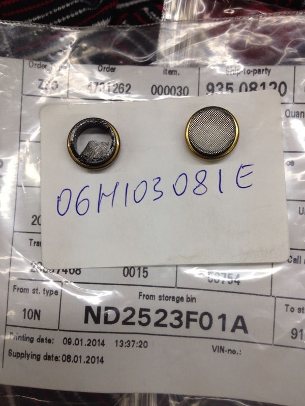

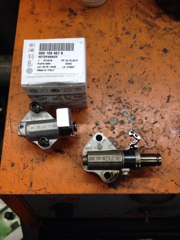

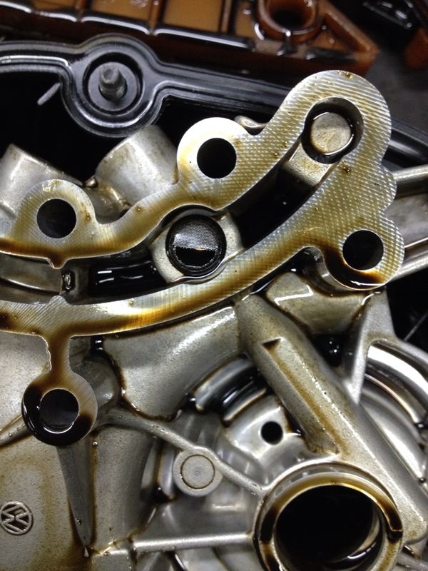

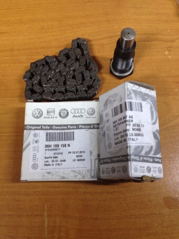

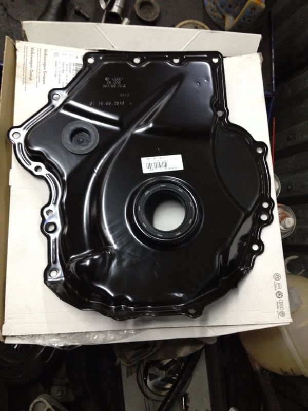

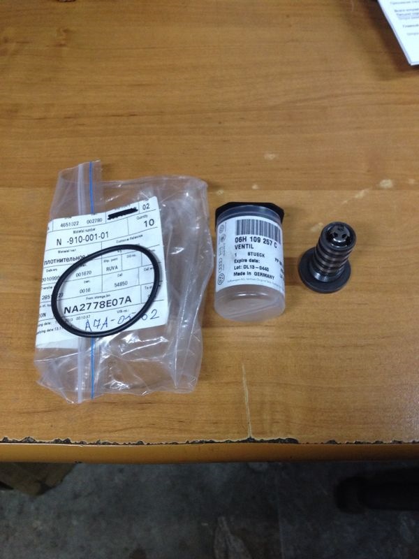

При разборе было выявлено повреждение передней крышки, которая идёт с сальником коленвала! Цепь растянулась так что начала хреначить по крышке. Крышка кстати не дешевая порядка 3000руб После этого в опоре распредвала оказался порванный фильтр-сеточка. Проблем не составил так заранее был куплен фильтр-сеточка и клапан обратный который стоит после него. Вторую цепь решил поменять заодно вместе с планками успокоителей и натяжителем. Накрылся ролик натяжителя приводного ремня, идёт только в сборе 1500руб. Не хочу второй раз лезть, да и спокойнее будет на душе =)
Делать так делать! Вот буквально 2 минуты назад я услашал рык Гольфа! Работает тише чем было! Я рад, очень рад =)
Всем удачи и ровных дорог!
По работам вышло 12550руб
По запчастям вышло 14600руб + масло в двс 2400руб + фильтр масляный 450руб
ИТОГО 30 000руб =)

Не подскажите а второй натяжитель от чего работает?
Цепи на tsi — жестилово какое-то, ремни вон по 120 000 ходят…
привет, слушай, а на рски тоже с 05.10 обновленные натяжители? на сколько зубцов они могут выходить? и какое значение по васе критичное?
по идее теже самые моторы, всё тоже самое :) На сколько новый выходит я не знаю, ауди q5 приехала на эвакуаторе, натяжитель вышел до конца где то 11 зубов! По своему опыту на 5 зубцах менять!
нехеровая система. впервые вижу внутрености)
знатные кишки =)

а по vin разве нельзя пробить какой натяжитель ставился?
в принципе можно, в основном ставился хреновый натяжитель до мая 2010г
а кто по вин может пробить? я могу вин сказать)))
я могу на работе пробить в среду, думаю у тебя не такой как у меня натяжитель )
посмотри пожалуйста)

У меня стоял 06H109467N он ставился до 30.04.2010
у тебя стоит следующий по замене 06H109467T он ставился до 29.08.2011 (твой гольф собран 13.07.2011)

вроде самый последний натяжитель это 06K109467K
… эх. вроде у меня плохой получается натяжитель? )
Самый последний 06K109467K
посмотри по Васе угол рассоглосования, там уже видно будет, насколько он плох!

Привет! Увидел что можно по ВИНу узнать какой натяжитель стоит в авто, сейчас изучаю этот вопрос как раз… Посмотри пожалуйста, если не затруднит WVWZZZ1KZBW258057, был бы очень признателен… Авто — Гольф мк6 гти 2011г
Привет! по вину у тебя стоит натяжитель 06H109467T который ставился с 01.05.2010, он имеет две замены до последнего! Самый первый "косячный" ставился до 30.04.2010 ( как раз у меня такой и стоял )

я делал у себя на работе, для просмотра надо снять защиту двс, правый локер и патрубок турбины! Получаешь доступ к передней крышке, где стоит заглушка!

Как такое на 44к могло произойти? Оо
Произошло, из-за косячного натяжителя цепи грм =(

ф.м. сетчатый я так понимаю был уже рваный или порвали при демонтаже?
был рваный =( заодно и клапан махнул, а на крышке посмотри какой задир!
Классно, всё новенькое теперь :-)
и не говори =)
цепь хорошо крышку переднюю протёрла =(
А ты хотел сэкономить :-)
ну по началу думал что ей ничего, механик снял аккуратно, ну а внутри разочарование оказалось =(

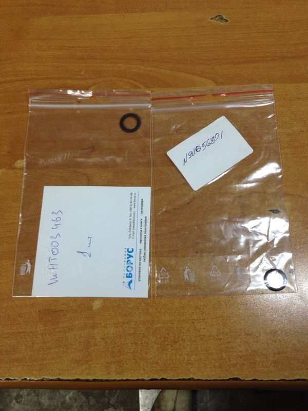

В предыдущей записи перечислены все запчасти необходимые для замены?
Нет, ещё парочку допишу сейчас
Напиши весь список плиз)
Дописал всё что менял ! По цепи №2 смотрите по состоянию! Я поменял, чтобы 10 раз не лазить!
