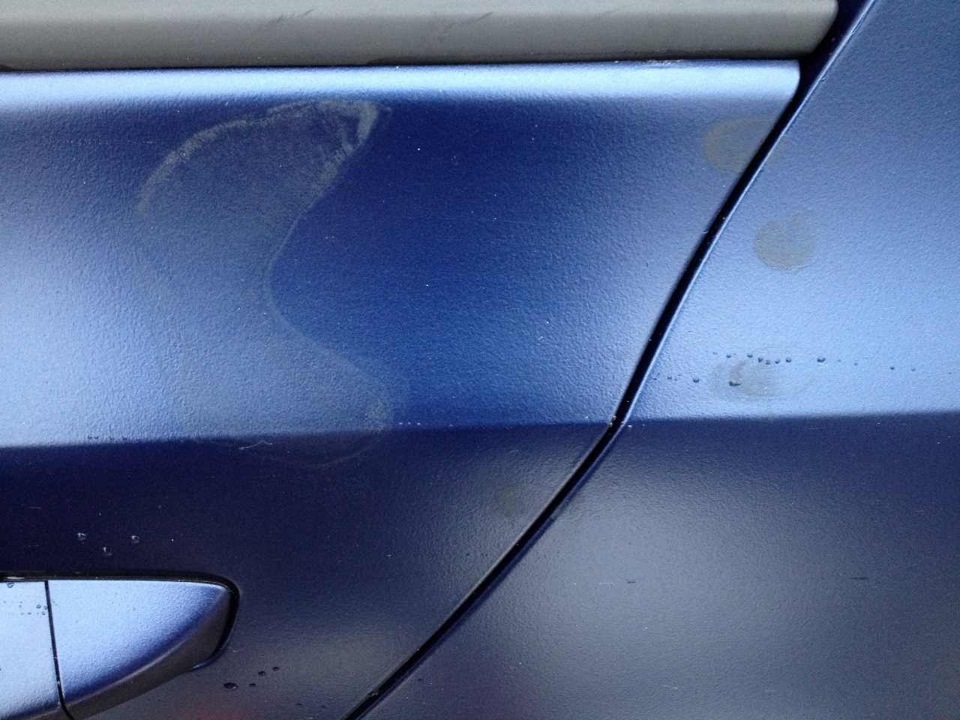

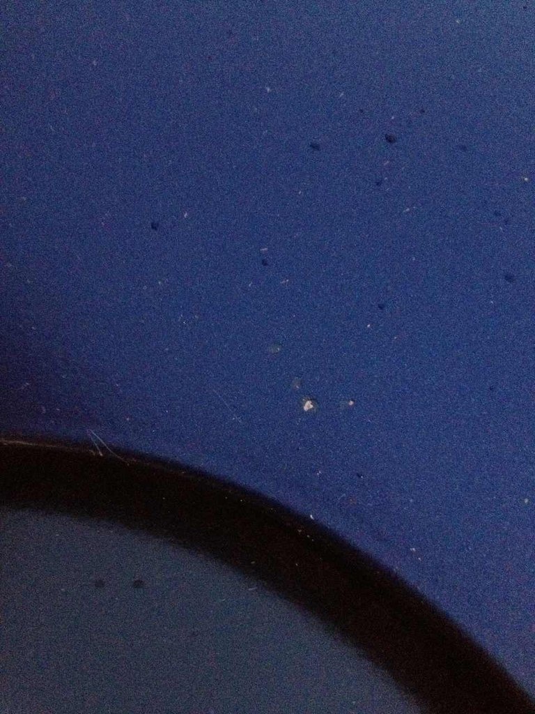

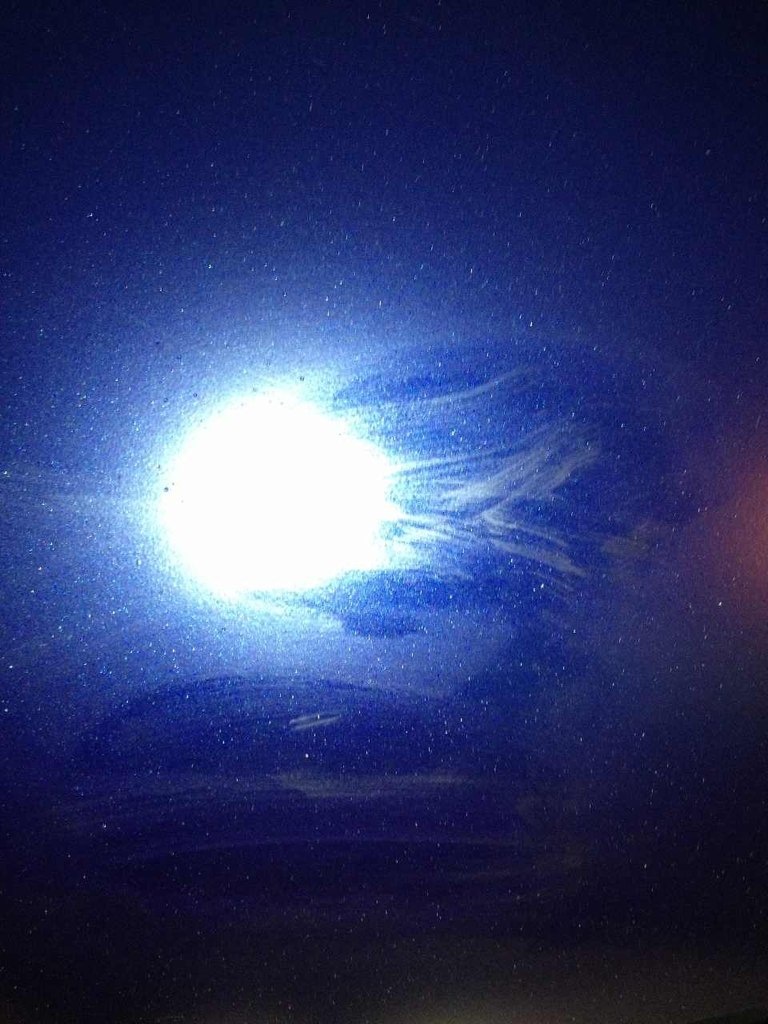

Не знаю, удастся ли мне целиком развенчать миф о Plasti Dip?! Когда я только нанёс это резиновое покрытие, некоторые писали, что это очень хорошая защита, а один человек, не помню кто это был, написал очень точный тезис. Вокруг него я бы развернул этот рассказ. Plasti Dip — это очень хорошее стильное средство для выступлений на фестах и всяких шоурумов. Оно хорошо выглядит, приятно наощупь, но как оказалось совсем не тянет наши эксплуатационные нормативы. Пользуюсь я этим защитным покрытием меньше месяца. Были разные температуры, размах: от -15, -17 до +3. Это не крайние температуры для этого средства. Собственно, почему я скоро буду сдирать эту матовую кожу и уже начал копить на плёнку. По пунктам, их будет четыре (сначала текст, ниже соответственно фото):
1. Несмотря на обещания мастеров, сколы проявились через резину. Значит здесь нет преимущества над плёнкой. Тоже нужно ровная рабочая поверхность.
2. Почему то оставались отпечатки рук на некотрых частях корпуса. Он проявились после мойке. Вся грязь отмылась, а следы нет.
3. Когда ребята на мойке решили сами по себе оттереть отпечаток руки на капоте, они применили обезжирку или что-то ещё. Прекрасный результат.
4. Ну и хит сезона! Я даже не сразу понял, что это такое. А это резина на краях немножко отошла, и в пустое пространство попала вода. Она попадаёт туда на мойке вместе с грязью. Ну и догадайтесь, что происходит, когда ты выезжаешь на улицу, где температура даже +1…
Вот поэтому попользовавшись этим прекрасным защитным покрытием три недели, хочу его целиком содрать. Может быть, тут большая зависимость от того, как наносится эта резина. Сколько у мастеров опыта. Не знаю и не хочу никого винить. Я для себя выбор сделал и он не в пользу Plasti Dip.

1. То что у вас вылезли сколы из под резины следствие экономии на материале, очень мало его
2. Во время покраски нельзя трогать материал, вот и всё) То же самое было бы на обычной краске
3. С химией нужно быть крайне осторожным, она содержит растворители и грязь просто въедается в резину. Для резины хватит обычной водички)
4. Пузыри…ну извините, тут реально некачественная покраска. Все элементы должны прокрашиваться внутрь, даже двери прокрашиваются под обшивку, чтобы избежать таких проблем, поэтому тут вины материала нету.
Из всего этого можно сделать вывод, что для любого материала необходимо качественно изучить технологию покраски и потренироваться хотя бы для начала на отдельных элементах) Ну либо красить в мастерских, не просто так же они дают гарантию 2 года)
