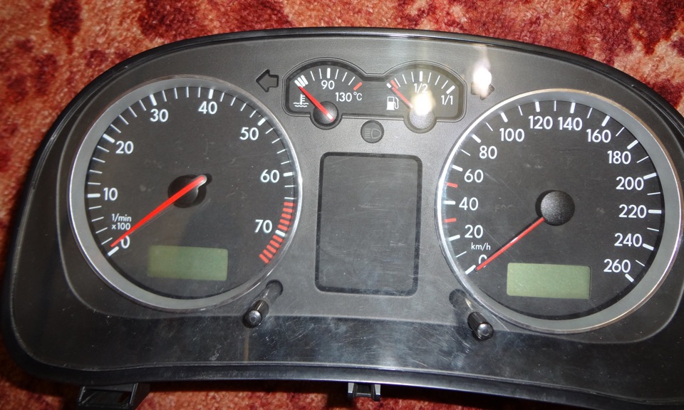

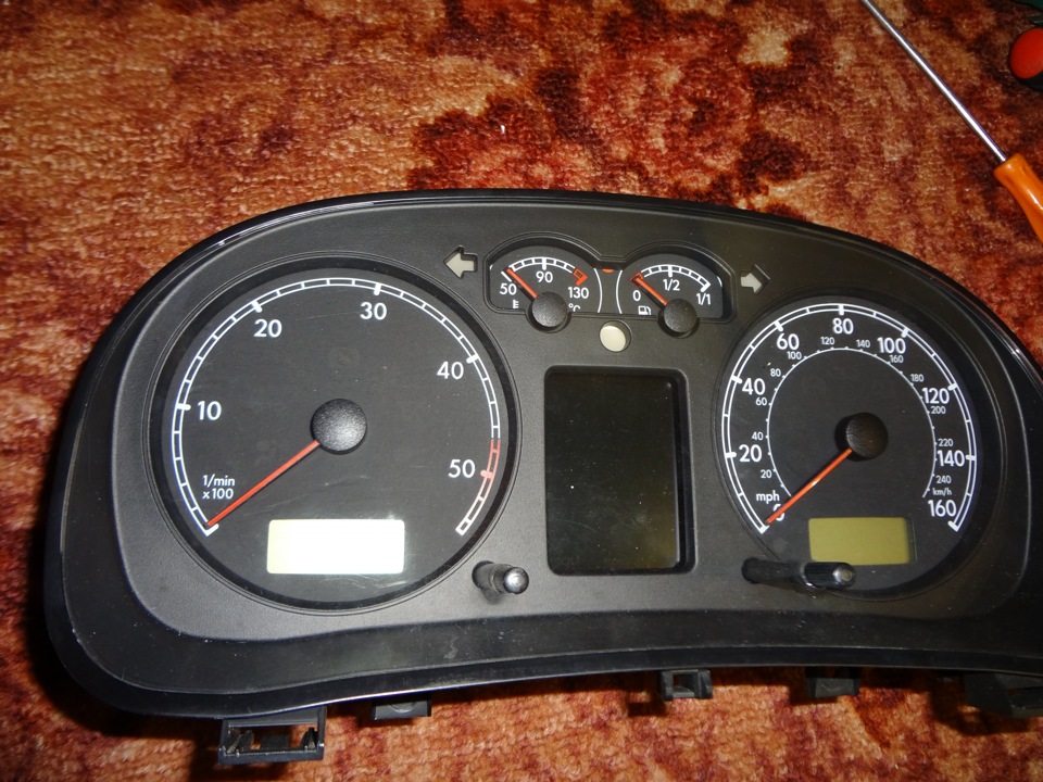

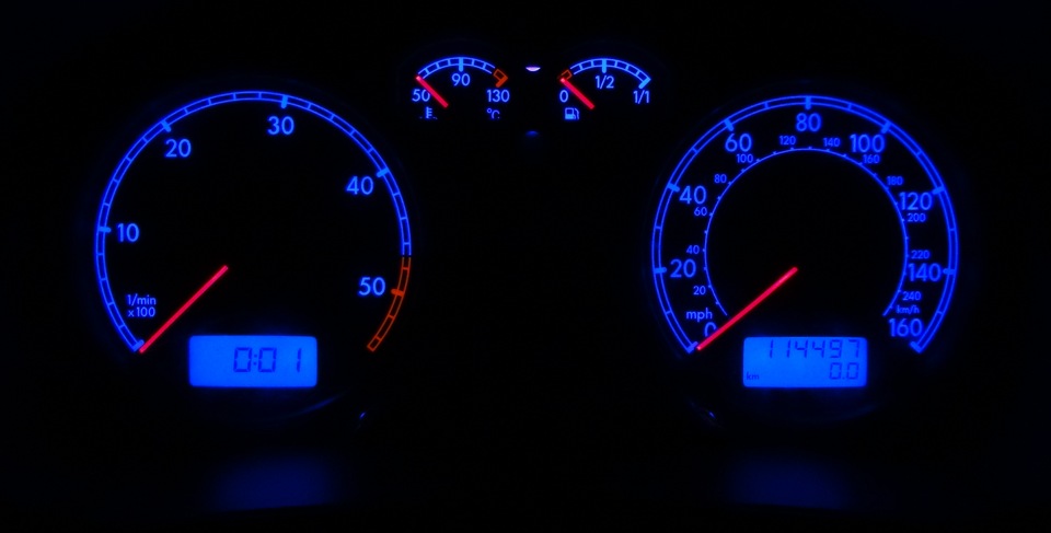

Ну опять меня понесло в дебри, в голове давно сидел какой то червяк, который постоянно долбил меня вопросом--- где найти приборку с большим экраном. Ну вот после примерно года поиска удалось кое что раздобыть. смотрим на посылочку
вот что лежит там

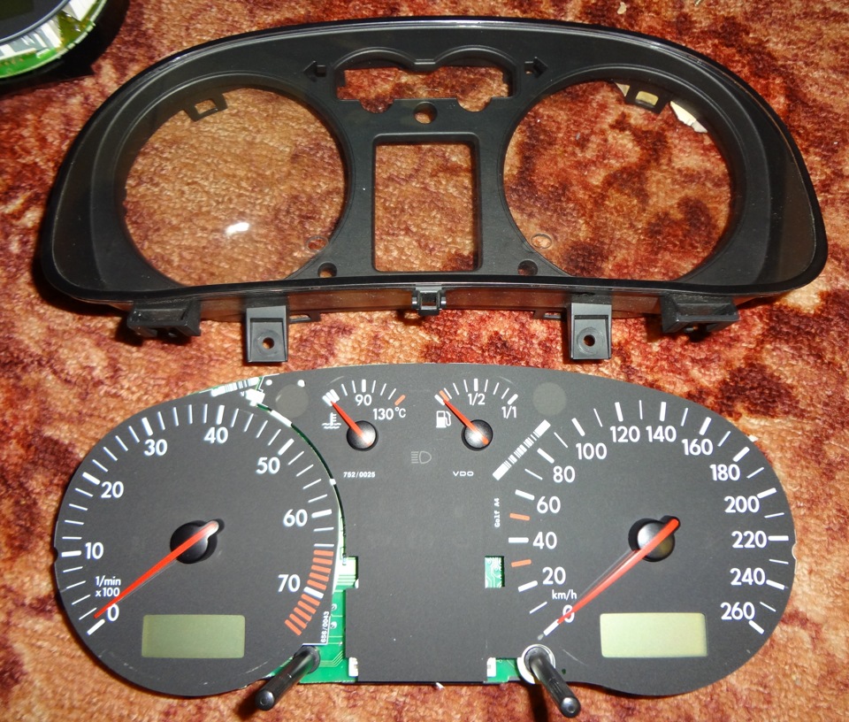

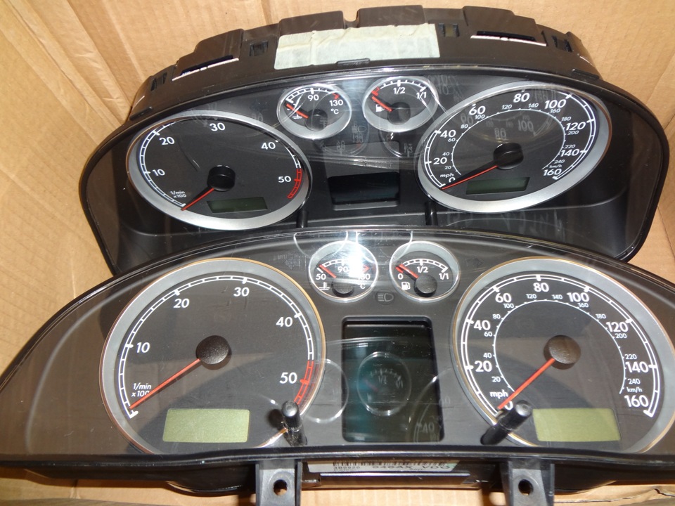

рассказываю поподробнее что это. приборку от гольфа так и не удалось раздобыть и решил брать от пассата б5+. но тут возникли опять некие трудности т.к с большим дисплеем полно на дизелях. как показал опыт, легко мне ещё ни чего давалось. Решил брать и ломать и себе голову и приборку. Для начала переделки взял в гараже приборку от гольфа с разрисовкой в км. Сразу напишу что корпуса приборок можно поменять с пассата на гольф, если они производителя ВДО.
Вот и сам донор

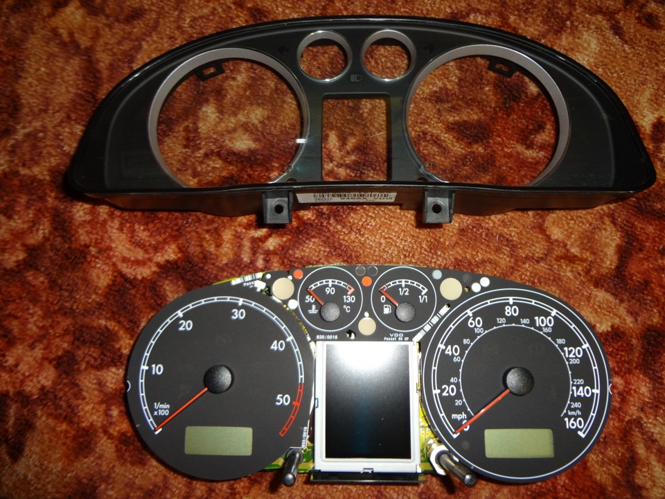

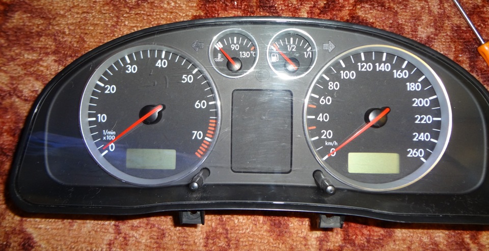

разбираем пассатовскую приборку
гольфовскую
далее меняем только верхнюю часть корпуса и вот что получается
гольфовская приборка в пассатовском корпусе
а теперь пассатовская начинка в гольфовском облике

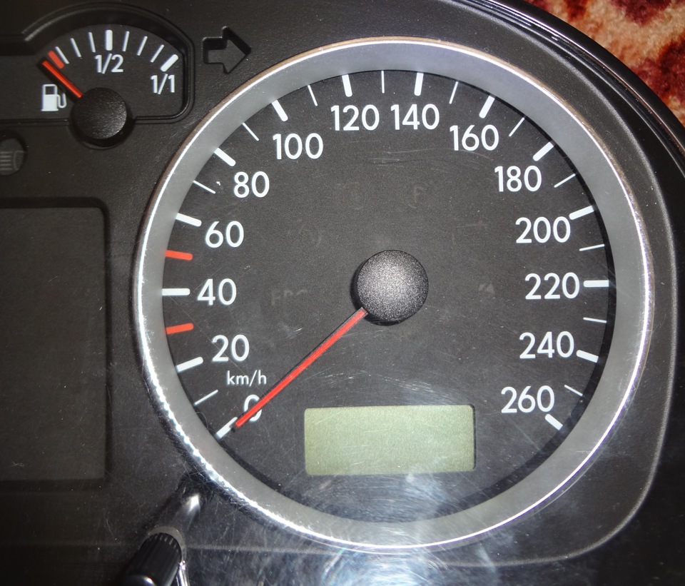

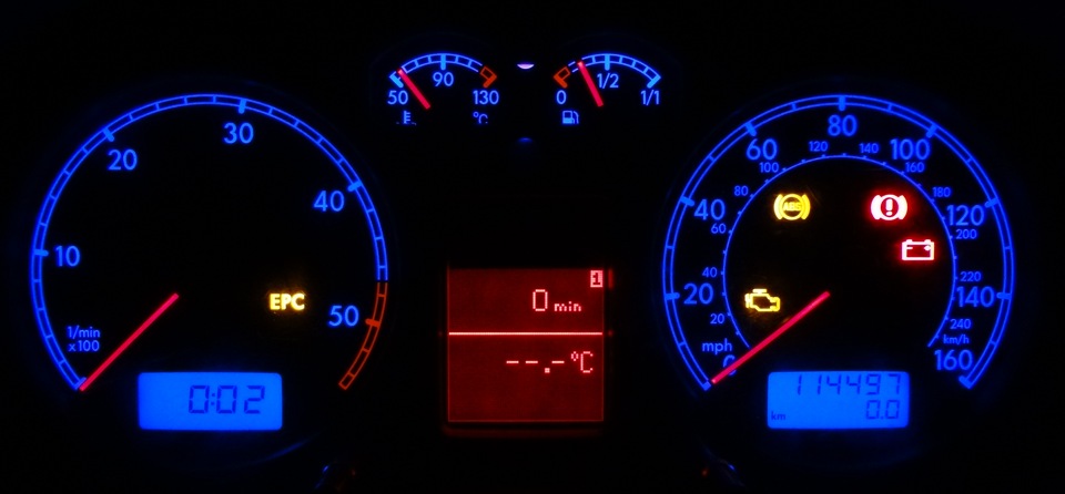

но так как у меня бензинка и разрисовка в милях не айс, поменял подложку местами и решил поставить пассатовские колечки
Вот как бы готовый вариант приборки. теперь предстоит много работы по поводу заливки дампов бензиновых версий прошивок, привязки и кодировании блоков. как говориться--- что ОН не дает то всё к лучшему.
Есть несколько вопросов, кто что скажет и посоветует
1. оставлять пассатовские кольца или нет
2. может впихнуть свои хром кольца
3 на фото смотрим
какие пойдут?

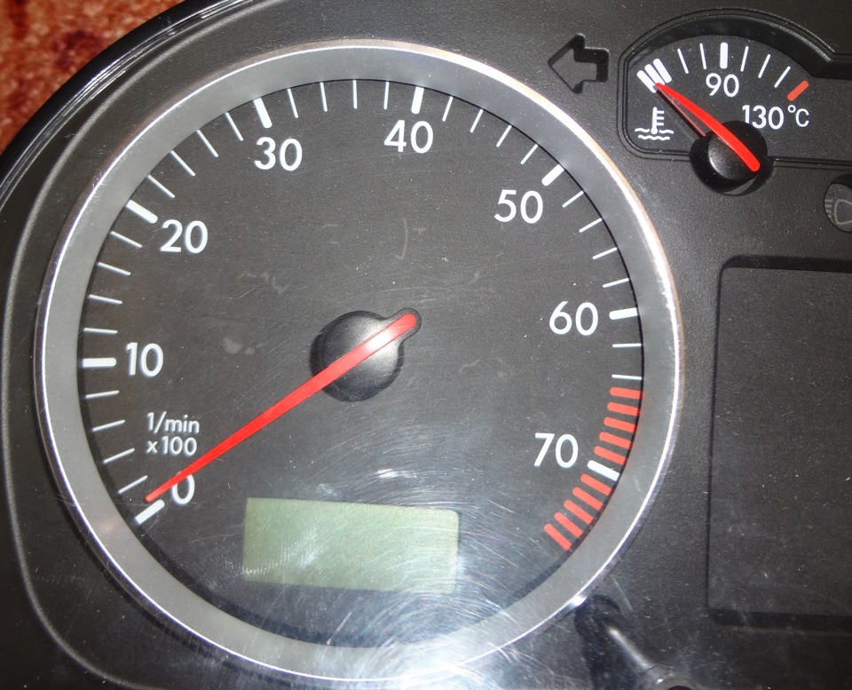

добавлены фото

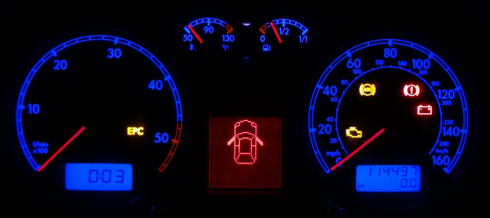

сегодня пока поставил как есть. вот пассатовская с включенными габаритами
теперь включаем зажигание
открываем передние двери
работа кипит полным ходом.

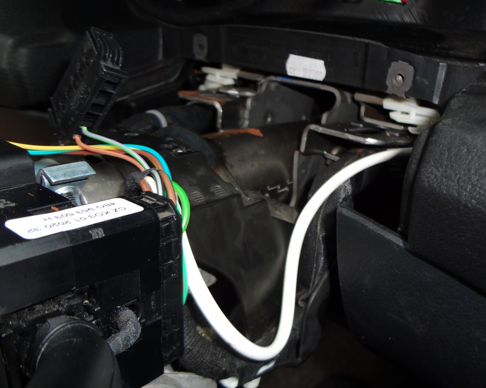

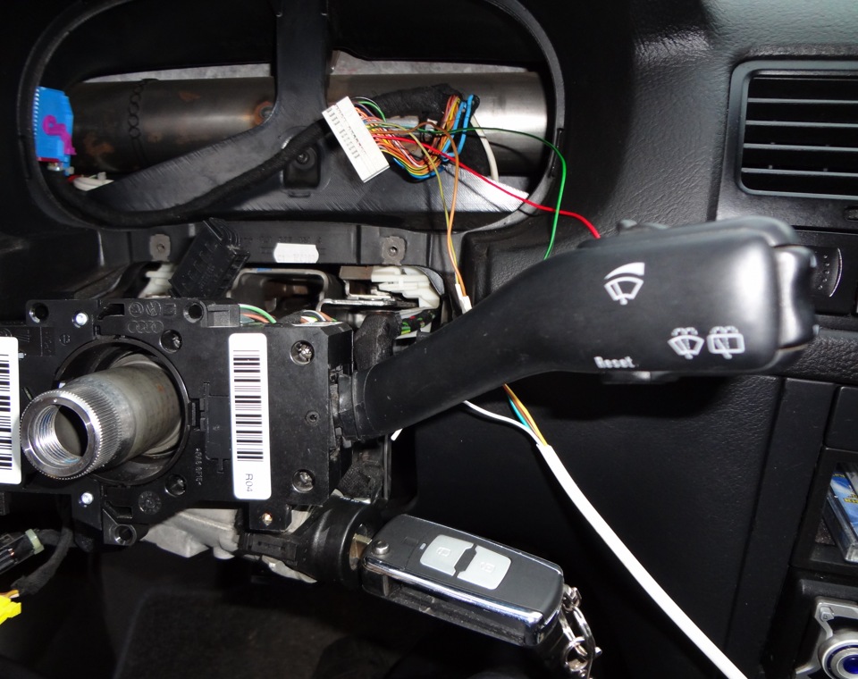

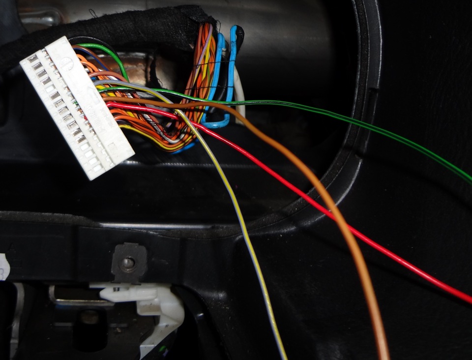

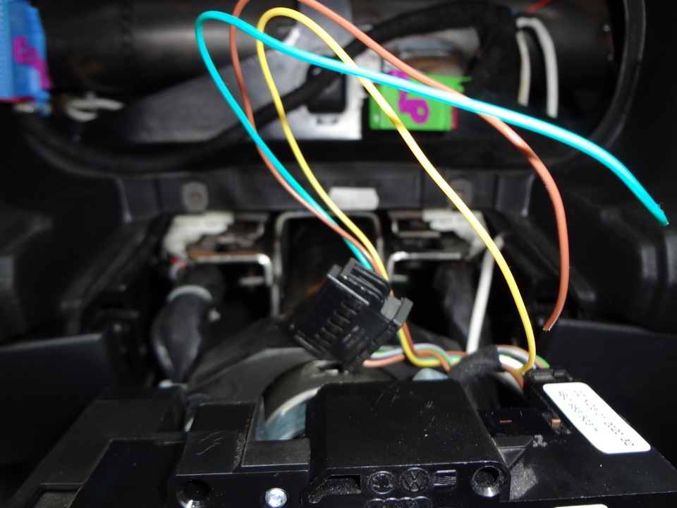

По поводу расключения проводов
Зелёный в приборке и подрулевой
24<-->1
23<-->2
25<-->4
<-6->3<-->масса
датчик температуры воздуха один в приборку 26 пин а другой конец на массу

Эти номера на фишках или на разъёмах? Или нужно самому считать пины с определённой стороны?
там они подписаны, только смотри внимательно где цифры написаны.
Спасибо.
А какие номера имеют наконечники кабелей для распиновки? или вообще каким простым образом можно их сделать? Те что в переключатель идут имеют номер N90684405, а в приборку какие или как их сооьразить? может есть готовый кабель какой-то?
номеров не знаю. беру обрезки на разборке и делаю из них.

На втором фото сверху верхняя приборка от Гольфа, но кольца с температурой и бензином стоят от Пассата. Это переделка с вырезанием и установкой этой части с пассатовского корпуса на гольфовский?
то пассатовское стекло.

сегодня проверил. короче смотри. при включенном зажигании если подать + на 20 пин синего разьема то загорается подсветка. это в колодке 4 сверху провод. там мелкими цифрами номера видны. если этот провод отрезать и подключить к 23 пину (это +12 питания приборки) то при включении зажигания всегда будет включаться подсветка.
Юра может знаешь какой маркировки провод должен быть который включает подсветку для приборки, идея сделать чтобы горела от замка зажигания постояно не зависимо от габаритов.
синий разьем
пин 20- освещение приборки(+)

конечный вариант еще не готов. будет стоять пассатовская подложка в км. она сегодня должна отправиться мне из столицы

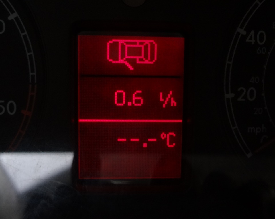

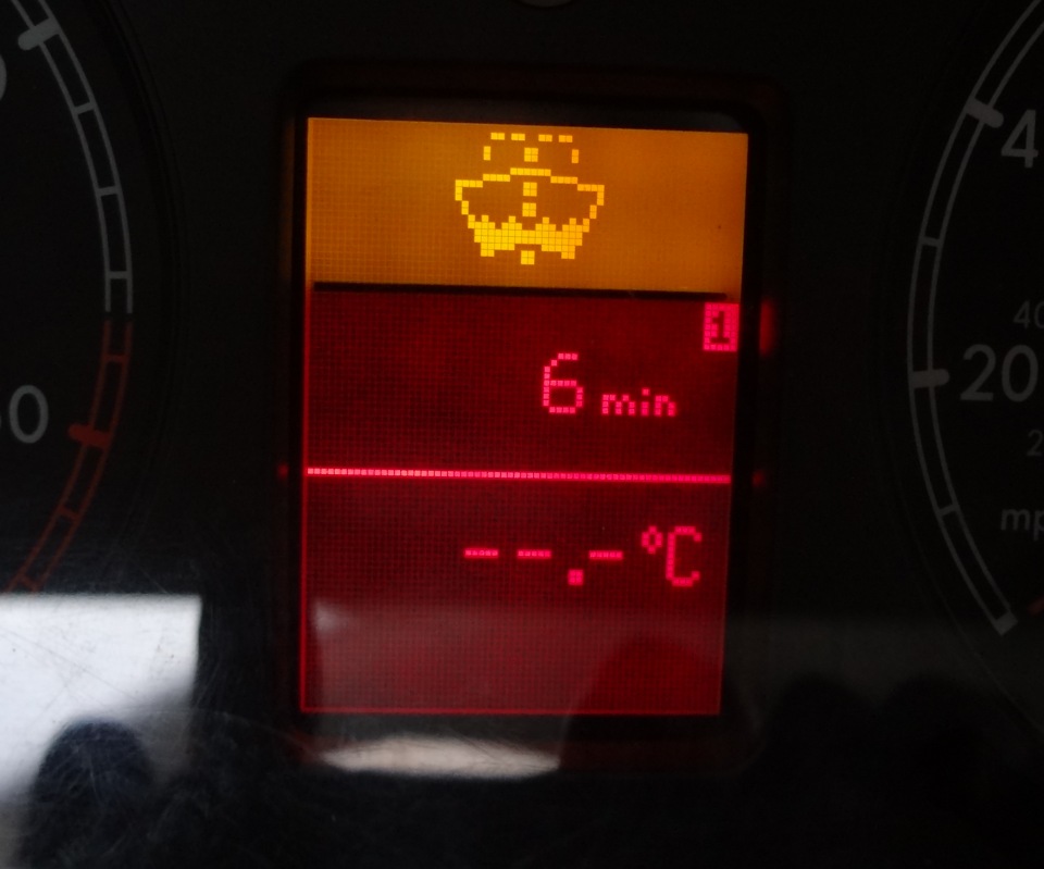

сань одно непойму, что находится в самом верху экрана.
тоже тот-же экран который если бенза нет показывает бак пустой а если нет жидкости омывающей её отсутствие и открытую 5 дверь. Ну и то что типа тосол долить надо — ну не критичн ошибки. А критичные на весь экран светятся
у меня манина на весь экран. дверь открыаеш такая и загорается на приборке. капот открыл- капот красным становиться на экране. если багажник то багажник красным
ну это конечно уже след модификация. Более крутяцкая.
Прям как у меня получается. С хром колечками
я бы оставил изначальную версию пассатовской начинки в гольфовском обличии, без всяких колец)
ты имееш ввиду вот это a.d-cd.net/4fd29au-960.jpg
да, меня такой вид радует
вот так это выглядит в темное время.
Интересная темка. надо прикинуть! А на счет колец- их и неособо и видно по фоткам-думаю можно оставить типа чтобы разбавить черноту:)
спасибо за думу

Тема то была про дисплей, а мы его так в работе и не увидели(
не гони лошадей, сегодня пробовал поставить, ключи прописал всё выставил даже поездил. но надо переключалку еще менять, проводку от него протянуть к приборке. датчик температуры наружного воздуха поставить надо.
moriusss
добавил фоток дисплея

да сколькож можно искать, устал уже. попалась от пассата w8 пока договаривался как деньги переводить, за неё внесли залог и потом купили

Так лучше. Оставляй, как есть. Согласен, что хром дешево смотрится!
Пс: я ж угадал на счет посылки с приборкой!)))
да угадал.
Я тоже за Пассатовские кольца + Гольфовские стрелки (интереснее смотрятся имхо).
ну мне тоже так больше нравиться, вот хочу ещё подключить и посмотреть на подсветку стрелок, она отличается или нет.
согласен с Nill
добавил фоток подсветки. понравилась мне пассатовская подложка. надо искать такую ток для бенза и в км
так я не понял у тебя до этого MFA был? а так да, пассатовская очень хороша

Юр, я бы оставил Пассатовские. Эти хром вставки как-то дёшево выглядят… А так, ближе к оригиналу ;)
да обидно что их получается только 2. а там где уровень бенза как то пусто.
Посмотри приборку от той же юбилейки. Там только кольца и стрелки выделяются, а датчики температуры и бензина никак не обыграны, да, мне кажется, и не надо!
об этом я уже слышал.

Привет, по поводу подключения проводов <-6->3<-->масса — не совсем ясно что и от чего, 6 контакт — от зел.штекера приборки или от штекера переключателя? Или <-6->3<-->масса — оба контакта от переключателя посадить на массу? Получается 5 контакт от переключателя не задействован?
6 и 3 это разговор про разьем который на подрулевом переключателе. 5 и 6 в этом разьеме есть- это включение стеклоочистителей и чтобы провод 3 не тянуть на массу, то я сделал перемычку с 6 в 3.
вопрос такой 26 пин на зеленой штекере идет для датчика температуры ?!
а в оригинале провод 3 идет куда ты не знаешь в блок предохранителей?!
провод 3 скручен на массу в жгуте
