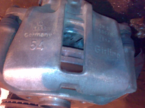

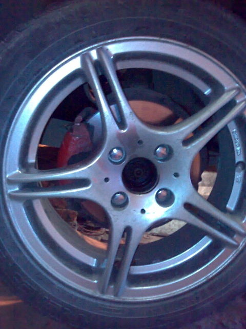

Ну наконец-то добрался я до тормозов!) Давно хотел ими заняться) Мои штатные нифига не справлялись((( Очень не хорошо себя вели(((
Изначально хотел что-то брендовое поставить) Brembo или JBT, но блин кризис как никак(( решил незамарачиваться) Взял вентилируемые с Пассата, 14", Girling, тормозные диски Brembo.
Колодки новые естественно, скорее всего Ferodo или ATE возьму, посмотрим, что будет. Комплект немного б/у, но в отлином рабочем состоянии)

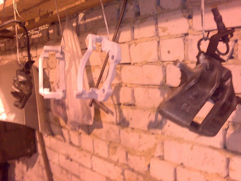

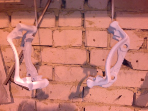

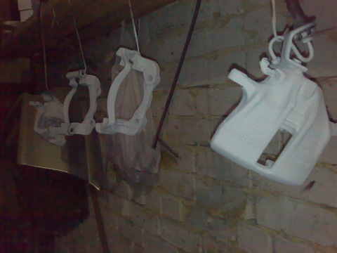

Заодно решил покрасить в красный цвет) Пока только зашкурил и загрунтовал, думаю сегодня покрашу

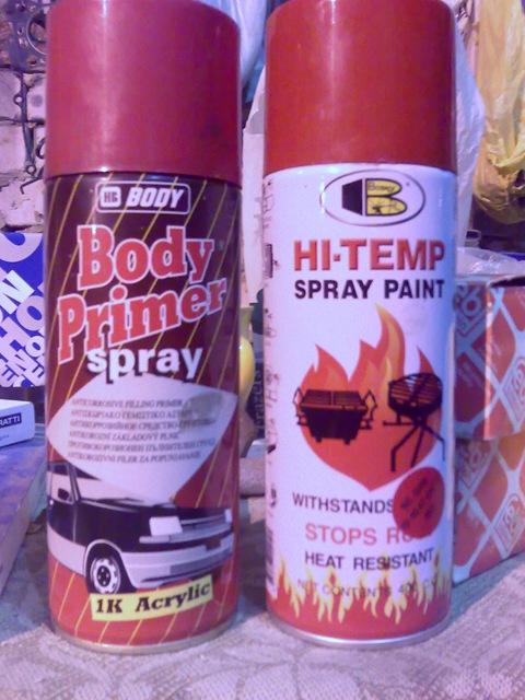

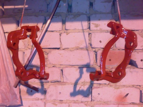

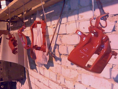

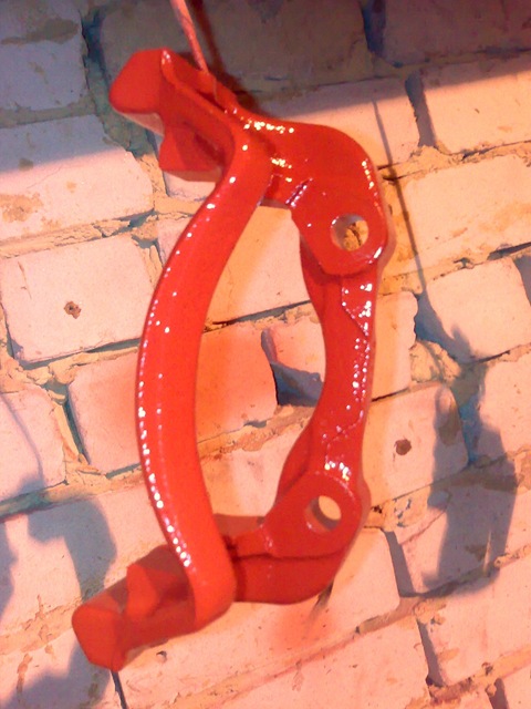

Ну вот и покрасил! Три слоя краски, межслойная выдержка 2-3 минуты. Потом сушка при 300 градусах. В общем всё как рекомендовано)
Ну а это используемый материал: грунт просто отличный, а вот краска мне не очень понравилась, Motip -ом всё же немного проще и удобнее работать)

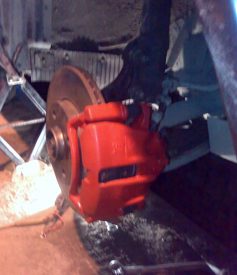

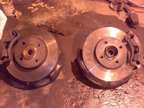

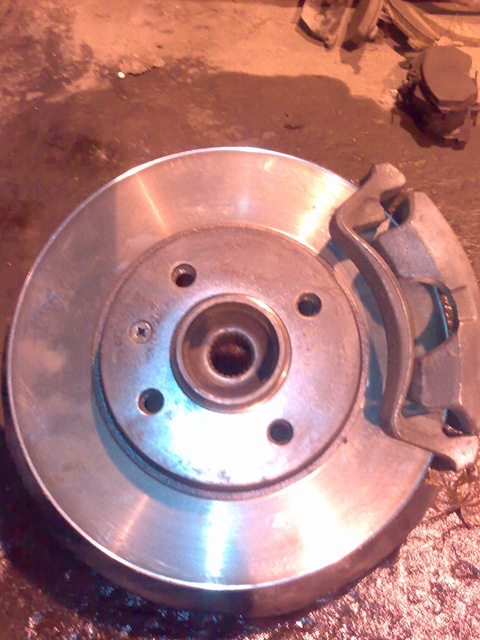

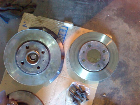

Ну вот, наконец-то пришел день установки! Сам процесс дастаточно прост, за исключением одного момента, на Пассате шаровый палец 19 мм в диметре, а на Джетте 17! Пришлось заменить и шаровые, а их я не трогал с момента покупки! Как поменял, так и забыл про них! Естественно болты неплохо там приржавели, но WD-40 и полчаса перекура решили этот вопрос!)))!
Вот значит слева новый диск, справа старый

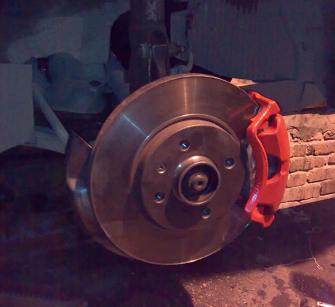

Всё уже собрано, гайки затянуты, тормазные шланги подключены

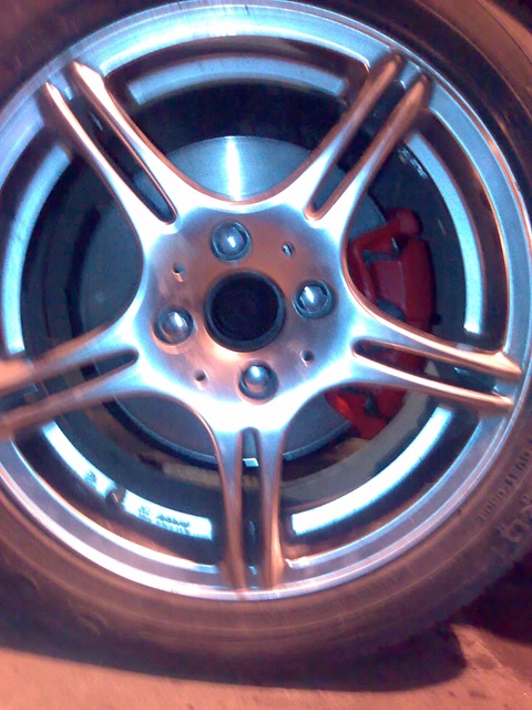

Разница визуальная
Ну и заодно заменил торжозную жидкость
Ну по ощущениям отпишусь позже, при прокачке тормозов был отломлен штуцер на левом заднем колесе(( Новый цилиндр уже куплен, на днях придут новые колодки, тогда всё и поменяю

износ не очень большой, еще отъездят) А с какого Пассата поворотный кулак — B3 или B4?
подсказали, что может тереть о наружную выработку тормозного диска при достаточном износе последнего
износ проверял? :) может поменять их пора

Скажи а ты сталкивался сам с рестоврацией диков тобиш их покраской а то у мну на зимних под лак водичка попала и они шубой пошли видон не айс )
Сам не красил никогда, знаю, что по хорошему их сначало пескоструить надо, потом грунтовать и красить порошковой эмалью!
Вас из дас порошковой эмалью? это как просвети не просвещённого химии я купил казали облезит всё шкурок грунт а что акриловые не алё не пойдут? хотю апликацией ресунок замутить чёрный красный и ибод под метал )
Пороковая эмаль крепче!) Ей на заводе почти все диски красят!)
Акрил тоже ничего) но я б лучше маляру нормальному отдал, чтоб в 3-4 слоя да под лак! вот тогда будет супер!
