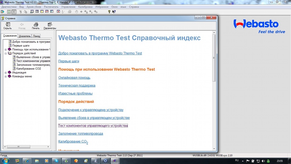

Купил и установил в установочном центре Webasto thermo top e. Сделал себе переходник от webasto к ноутбуку, скачал программу, всё протестил, всё работает. Показывает общее время наработки, причины НЕЗАПУСКА, стирает ошибки, позволяет диагностировать каждый блок в отдельности, программа бесплатна, доволен на 100%. Подключил ещё 3 webasto у приятелей на работе — всё пашет! Нужно купить: masterkit.ru/main/set.php?code_id=215984 Где купить: (на сайте куча магазинов по всей России, в том числе интернет-магазин с доставкой почтой России) я купил здесь: masterkit.ru/info/wherebu…2%EE%F1%E8%E1%E8%F0%F1%EA Здесь качаем программу: (последняя нижняя ссылка): www.techwebasto.com/heater_thermo_test.htm По подключению адаптера — нам нужны 3 провода (+12 вольт, земля и сигнальный провод) я взял 5-ти метровые — работает, т.е. короче можно — будет работать, длиннее не пробовал — может тоже можно. Плюс и земля взяты с аккумулятора, сигнальный соединяйте ! по описанию к купленному адаптеру на К-линию! вторым концом этого провода цепляетесь к диагностическому проводу Webasto (жёлтый провод с фишечкой квадратной — обычно выводится туда-же, где находятся предохранители webasto) У меня на ноутбуке стоит Windows7 — адаптер определился автоматически, никаких дополнительных "дров" не попросил, хотя в комплекте с адаптером идёт диск с "дровами" видимо для Win ХР-и или Vista. Вот и всех делов… :-)

купил вм9213, скачал прогу, дрова.первый пуск термо теста

Удалось подключиться наконец к мозгам данной прогой, главное правильно вручную назначить порт, в свойстве устройства, и поставить скорость 9600
