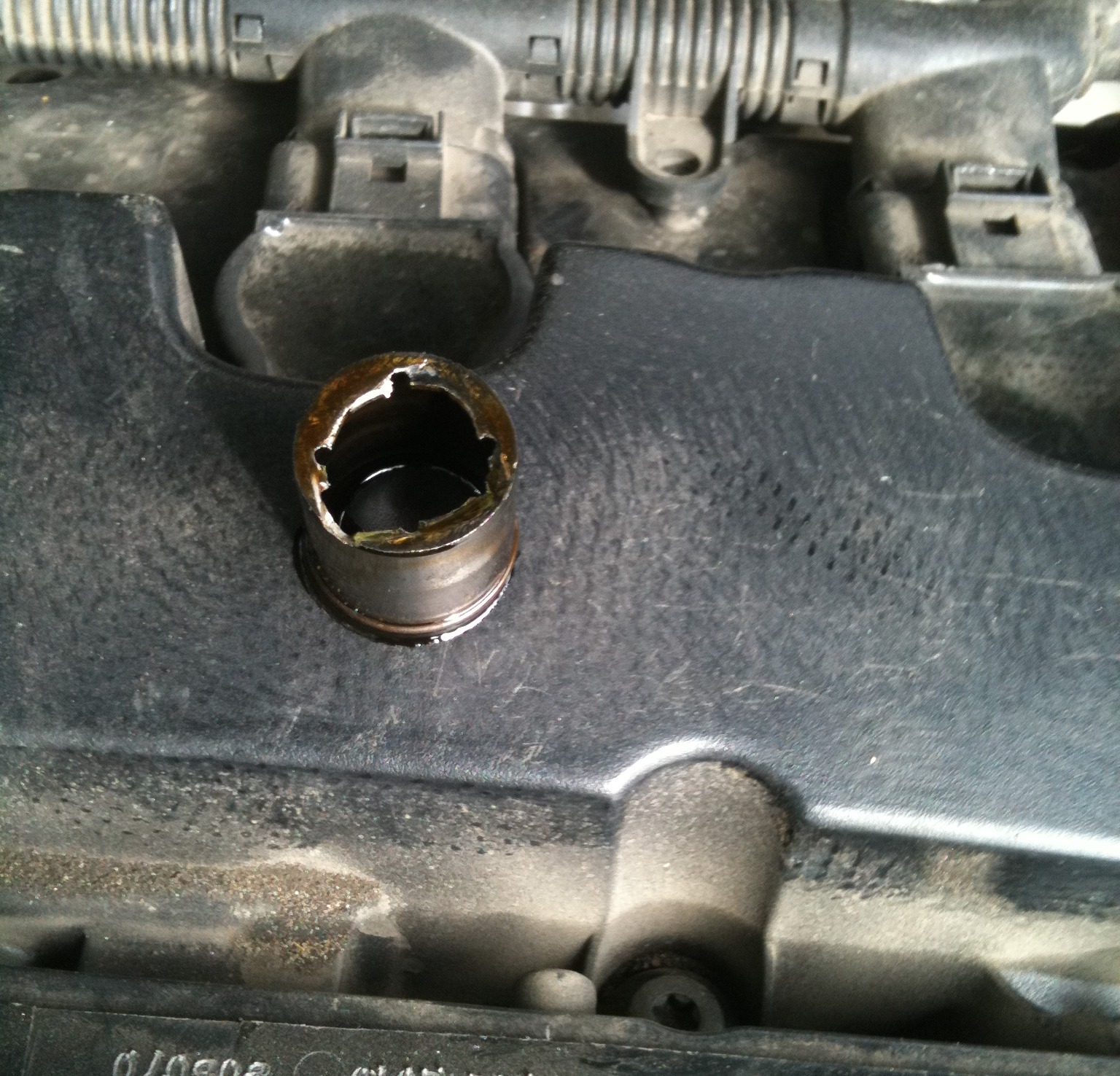

на очередном ТО решил проверить состояния толкателя тнвд, так как в 2 TFSI (BPY.BWA.CCTA) он изнашивается и ломается довольно часто(на моторах первого выпуска, далее они вроде исправились)
вскрытие показало полный износ((
но сразу же был установлен заранее купленный новый.
машинка сразу ожила, даже валить стала лучше
Запчасти на фото: Q32010

А менять надо вместе с насосом? или просто можно поменять талкатель? если да то какой у него номер? а то пробег 110 тыс а ниразу не смотрела на состояние
насос можно не менять, а каждые 50 -70т проверять толкатель
номер не помню(

Я б искал ошмётки в масле. Лучше сразу менять или хоть пробочку с магнитом…
теперь замена каждые 30 т.км

Обычно если такое случается, под замену попадают впускной распредвал, тнвд, и еще неизвестно куда попадает отломанный кусочек.
Если поршень тнвд оставил зазубрины на кулачке распредвала новый толкатель износится очень быстро
до распреда не дошёл, но походу надо заменить
ахренеть… а скока времени он прожил получается?
около 100, реально думаю надо менять на ТО-90
Даже и 90 000 — уже поздновато…
Лучше всего — взять за правило и проверять его при каждом ТО
будем стараться)
