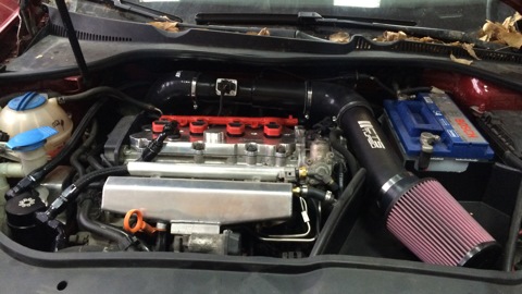

— Свап с 1.6. на 2.0T FSI (BWA)
— Впускной коллектор HEPerformance
— Полированная крышка ГБЦ Integrated engineering
— Масло-уловитель Integrated engineering
— опоры двигателя и трансмиссии VW Racing
— Дифференциал Wavetrac
— Турбина K04 и чип APR
— сцепление sachs performance
— короткоходная кулиса VW Racing
— Форсунки от Golf R / Audi S3
— холодный впуск injen,
— интеркулер фронтальный универсальный,
— Выхлоп — 3х дюймовый даунпайп и выхлоп на magnaflow.
— ТНВД — Комплект апгрейда Autotech
— Кастомный пайпинг для интеркулера от Rocketlab
— Катушки зажигания от Audi R8
— Новый вакумник и ГТЦ большего размера

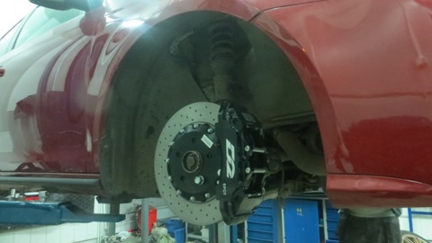

— Комплект передних тормозов D2Racing. Диски 330мм

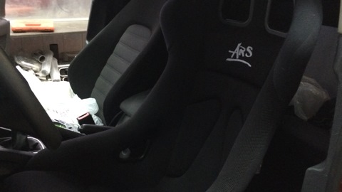

— Ковш OMP ARS

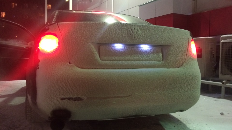

как ты поставил диодные фары на подсветку номера?
ставил диодные гаснут
Привет!
Я брал в авто 49 что ли или где то еще в обычном авто магазе.
просто взял и поставил. Контакты проверь. По идее должны работать
