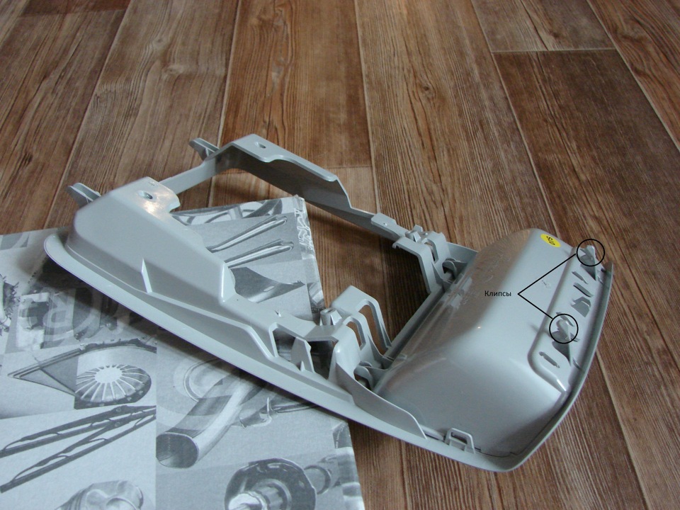

Установил очечник как и многие. Единственное хотел добавить от себя. Замена заняла примерно час, из которых минут 50 я пытался снять рамку. Оказалось что надо просто тянуть эту рамку вертикально вниз, а я подковырнуть и так и сяк, даже сломал крепления. Вообщем на 2-м фото видно крепление которое держит эту рамку.
Part № 5C6 868 837 Y20

Получается чтобы снять очечник для замены нужно просто сунуть руку в очечник и давить вниз? Предстоит та же операция, вот хотел бы уточнить…
Все верно, упираясь на всякий случай в потолок.
