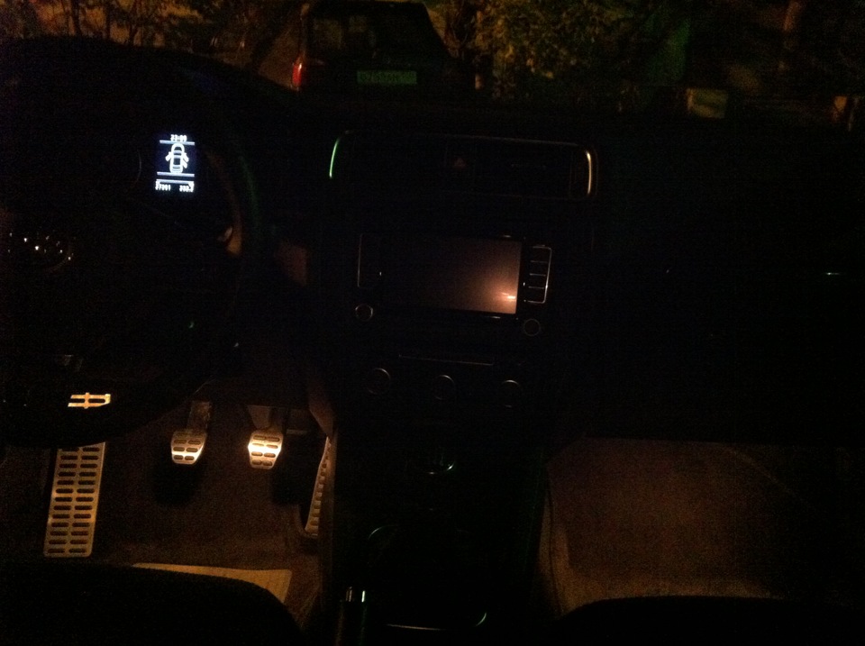

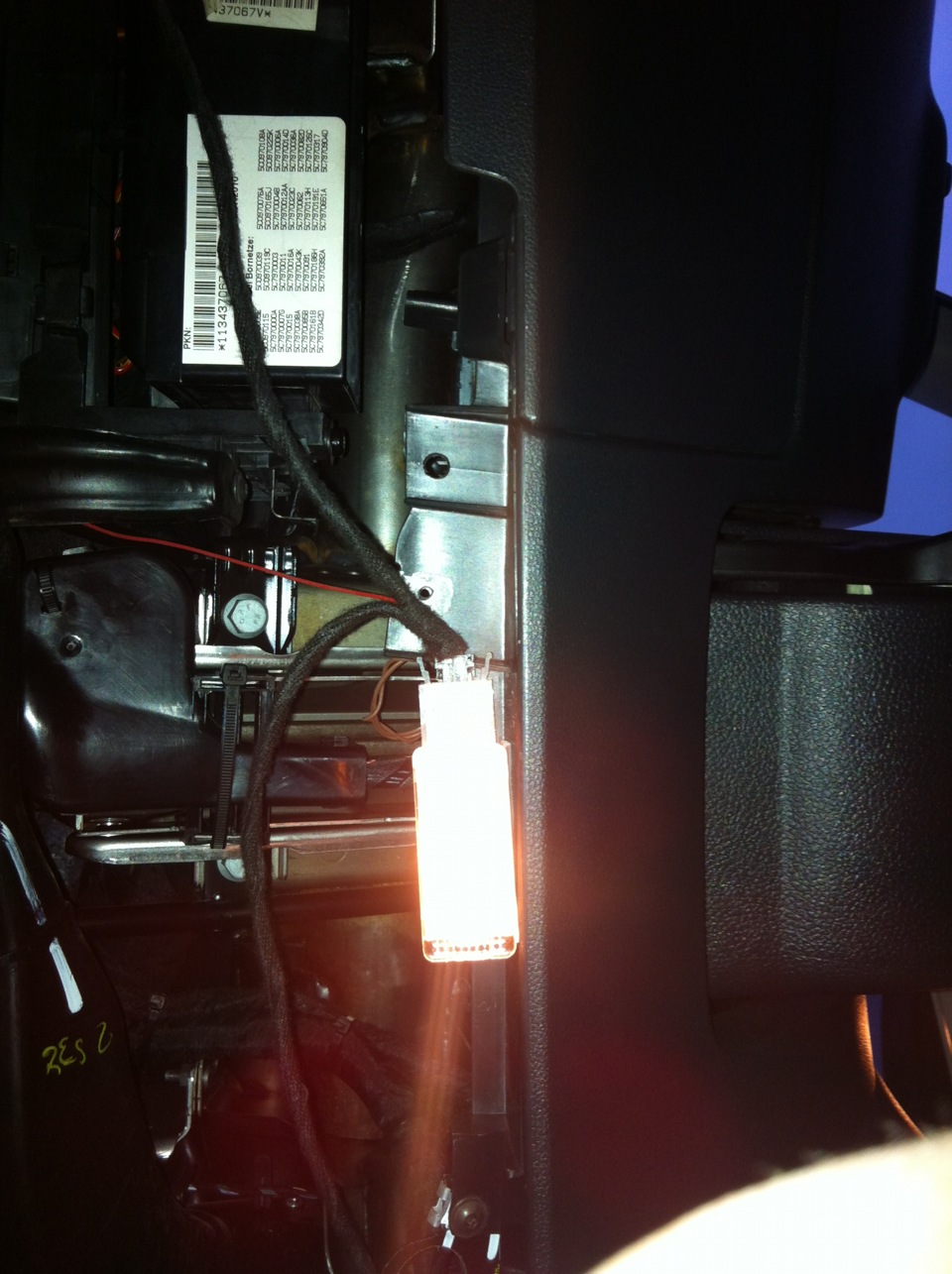

Ну что же, похоже на то, что моя джетта — первая из шестых, на которую была установлена подсветка ног. Именно штатная подсветка ног.
Хотел этого уже давно. Всегда нравились мерседесы и прочие авто премиум-класса с массой подсветок где только это возможно. Джетта в общем-то идет в ногу со временем и не отличается жадностью на свет. Во всяком случае приборная панель и торпеда ночью светится как советская новогодняя елка — россыпью красных огней. Смотрится очень нарядно. Да и потолочный ночник, что слабо светит на центральный тоннель красным так же очень кстати. А вот ноги не подсвечены, оттого нижняя часть салона утопает в темноте, которую не может развеять даже всё потолочное освещение. Видимо оттого пассажирские пороги уже обретают шрамы на пластике от шпилек и каблуков моих подруг.
Озадачившись поиском информации о подсветке ног неожиданно выяснилось, что в джетте шестого поколения ее нет ни в одной комплектации ни в одной стране мира. И дело тут в передней консоли — она не имеет мест для крепления плафонов подсветки, которые есть на почти всех гольфах и джеттах прошлых поколений. Вынув лампу подсветки перчаточного ящика начал примерять ее к пластику под панелью, но ничего, похожего на вырез для его крепления не нашел. Во всяком случае спереди. Задних пассажиров осветить легко — в каркасах сидений есть места для плафонов, но очевидно, что это лишь дань унификации деталей концерна, ведь наверняка такие же каркасы ставятся на многие другие модели этого концерна.
Расстроившись продолжил поиск в интернете и натолкнулся на человечка из Питера, изготавливающего готовые комплекты подсветки для гольф/джетта V поколений. Со всеми разъемами, лампочками и проводами. Даже обмотанные оригинальной VAGовской матерчатой изолентой. Пообщавшись с ним, сделал заказ на все 4 плафона в надежде на свою смекалку — задних-то в любом случае засветим, а для передних можно придумать какие-нибудь кронштейны для фиксации. Оплатив посылку переводом на карту начал ждать.
И вот, посылка у меня в руках. Комплект состоит из 4-5 метрового обмотанного жгута проводов с разъемами и клеммами для подключения к плафонам и бортовой сети авто, а так же 4 плафонов подсветки. Кстати при заказе была возможность выбрать из обычных, лампочных плафонов, и светодиодных, от audi R8. Разница в температуре света — у последних она выше и свет более холодный, белый. Стандартные же сильно желтят. Остановился на них, так как не люблю светодиоды с их мертвенно-холодным свечением.

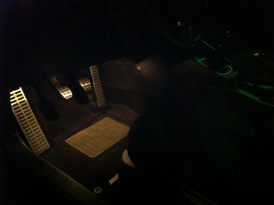

Приехав в гараж в свободный денек решил еще раз поискать варианты крепления для плафонов и на этот раз идея пришла довольно скоро. Пассажирский был закреплен мною в вырез в пластике под бардачком, сделанный за пару минут канцелярским ножом, а водительский посажен на хорошую двустороннюю клейкую ленту ровно под рулевой колонкой.
Протяжку проводов решил делать по штатной схеме, через пороги вместе со жгутами проводов к сидениям. К тому же, это единственный возможный вариант, на который рассчитана длина самой проводки из комплекта. Для установки пришлось вынимать из салона оба передних сидения. Идея эта меня смутила, но справился я с этим очень скоро — за полтора часа все было готово. Самое страшное — было практически в слепую, на ощупь отсоединять какой-то тугой и похоже очень важный разъем глубоко в недрах торпеды для подключения к его 50 пину плюса от жгута подсветки.

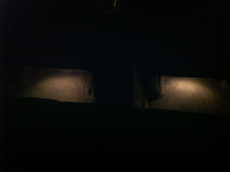

Зато теперь, после всей установки и настройки VAG-Com'ом в меню MFA+ появился новый пункт — подсветка ног. Он-то меня и покорил окончательно! Мало того, что подсветка плавно включается и выключается при открытии любой двери независимо от переключателя потолочного освещения, из меню теперь можно включить легкую (от 20 до 100%) подсветку ног в режиме фар и габаритных огней, то есть ночью! Смотрится волшебно! Раньше ночью, в этом буйстве маленьких светодиодов было очень хорошо, но теперь легкая подсветка снизу добавила какого-то объема в салон, заодно выгодно подчеркивая всегда безупречно чистые, практически ежедневно вычищаемые мною коврики и великолепные и стильные металлические педали, что так полюбились мне ^^,

А никто не пробовал вместо плафонов, чтобы не пилить пластик, приклеить светодиодные ленты? Они герметичные, не выступают, устанавливаются в места где их не видно (для эстетов), есть разной силы и цвета свечения. Ведь даже в светодиодные плафоны резисторы не нужны, т.к. проверки ламп нет.
Проверка ламп происходит в электрической цепи автомобиля а не в лампе. Для этого даже есть пункты в ВАСе диагносте вроде "установлена светодиодная подсветка номерного знака" при выборе которого отключается эта самая проверка. А светодиодные ленты — пожалуйста. Только в моем БЖ этого не появилось бы. Я противник светодиодов (кроме дорогих и качественных, конечно, которых днем с огнем не найдешь, и особенно в лентах), потому что они светят отвратительным холодным стробящим светом. И потом какая разница что ставить — лампы или ленту. И то и другое просто — а самое сложное — подключить их в цепь штатным образом а не на, чтобы было плавное включение и регулировка яркости в меню бортового компьютера. Кстати лампы подсветки ног есть оригинальные светодиодные. От ауди. Стоят лишь немногим дороже.
На счет света тут, как говорят, на вкус и цвет… есть большой выбор лент с разным светом — это дело вкуса. Что касается подключения — что плафон, что ленту можно подключить в штатный пин50 блока комфорта и если позволяет этот блок регулировать интенсивность и алгоритм работы, то отличия не будет. Хотя нет, будет — это ЦЕНА за аналогичный свет. Что касается оригинальных ламп — за такие деньги я не готов покупать светильники)
На то он и оригинал. В его цену вложена разработка 50го пина, рефлектор, линзованное стекло, безопасный разъем, выпиловка отверстий под лампы (впрочем за них уже уплачено при покупке машины), подбор оптимальной яркости безопасной во время движения и проч. Главное — что скорее всего работать это будет безупречно. А диодная лампа начнет перегорать сегментами и может даже менять температуру своего свечения или просто плавиться через некоторое время и не будет диммироваться а вместо этого начнет безбожно стробить. В итоге получим резкое включение при открытии двери и отсутствие деликатной подсветки ног во время движения и головную боль на тему — сгорит какой-нибудь отвечающий за подсветку блок или нет.
Ценовая политика давно перестала быть гуманной чего бы она не касалась. Про перегорание диодов — согласен. Но купим несколько метров ленты не составит большого труда выкинуть старый кусок и подсоединить новый. Диммирование — это не существенный плюс родных ламп. А по поводу блоков — с чего им гореть? Мощность лент намного ниже чем ламп накаливания, соответственно и нагрузка на блоки управления и бортсеть ниже.
Я ни в коем случае не хочу с вами спорить — есть плюсы и минусы в каждом варианте. Я исхожу лишь из того, что за не столь существенный плюс (пару раз в год поднять упавшую на пол мелочевку) не хочется переплачивать приличные деньги. На китайских сайтах комплект подсветки стоит от 2500 рублей. Про оригинал даже страшно говорить.

Привет, прконсультируйте пожалуйста, как у Вас встали плафоны подсветкаи в сидения, не пришлось ли напильником поработать?
Андрей, подскажите, пожалуйста, как вы настраивали VAG комом? Куда заходили, что меняли? У меня почему-то не появился пункт в меню приборки, что-то я не так не делаю наверное.
Прости, уже и не вспомню точно. Но что-то вроде "подсветка ног установлена" в 9 блоке
а код плафона можно ?
Сейчас не найду. Я брал комплектом, не по номерам.

Думал там где-нибудь вырезал в пластике место под плафоны, оказывается нет.Спасибо за фотки)))
Ещё бы хотел увидеть фотки как установлена подсветка у водителя и переднего пассажира, есть вариант выложить?
Ага, готово.
Подсветка в ноги работает постоянно когда фары горят? т.е. при езде в ногах всё подсвечивается? А можно её поставить так что бы она вырубалась когда дверь закрывалась?
Можно. Обратите внимание на фото с меню — это относимся к подсветке на ходу, при открытии дверей горит всегда и максимально ярко.

Суперски :) Оч красиво смотрится :)
спасибо, я сам очень доволен. Вчера до темна катался на машине и похоже больше себе под-ноги пялился чем на дорогу ^^
