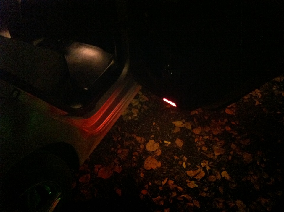

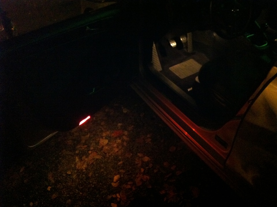

Вместе с подсветкой ног, само собой, была заказана и подсветка в двери. Крайне необходимая опция лично для меня.
Дело в том, что во дворе дома, где я живу в последнее время очень грязно и нет никакого освещения, потому, заезжая в него, приходится запоминать габариты луж, чтобы учитывать их при парковке и выходе из авто — темнота порой такая, что хоть глаз выдери. Немного помогает функция coming home, но проблема в том, что подсветка идет через фары, а значит только спереди. Наступить в лужу выставив ногу из двери проще простого.

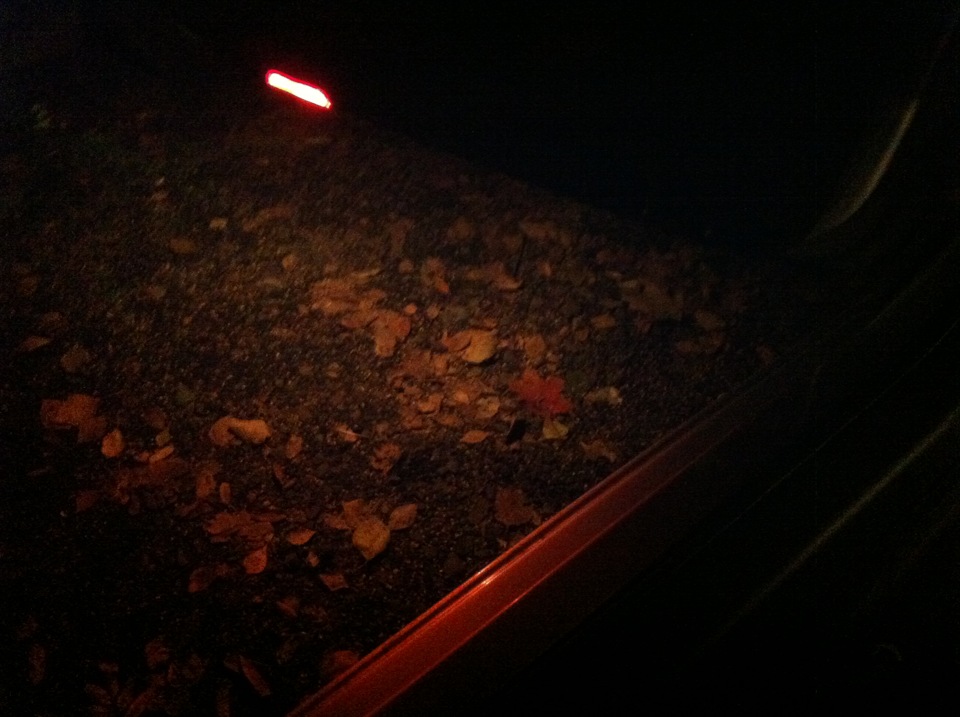

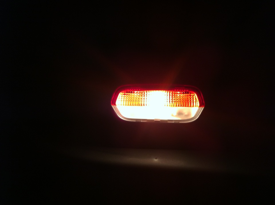

В джетте есть все необходимое для подсветки, осталось только подключить коротенький провод в двери к новому плафону взамен штатного катафота. Плафон двусторонний — назад при открытой двери он светит красным, выделяя габариты открытой двери, вниз же — якро-белым, которым и подсвечивает зону двери и порога. Света хватает с лихвой!
Подключение очень простое — открутив 4 шурупа и сняв внутреннюю обшивку двери отсоединить штекер жгута проводов и подоткнув туда два провода с пинами на конце собрать все обратно. Затем легким движением вынуть катафот внизу двери и подсоединив провод к новому плафону воткнуть его вместо катафота. Ну и активация VAG-Com'ом, само собой. На все 4 двери ушло не больше 2 часов.

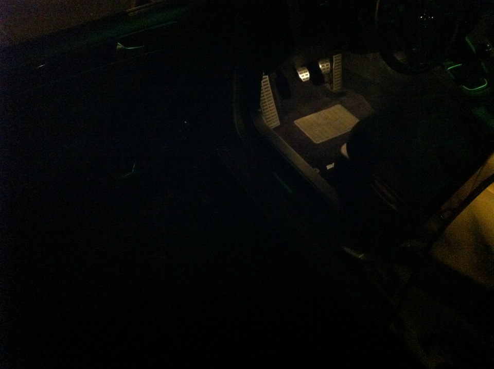

Ну так смелей! Дел часа на три если заранее подковаться фотоотчетами! Того стоит, правда! Намного комфортнее выходить из машины ночью, а работающую постоянно на 20% подсветку ног отмечают пассажиры. Очень стильно.
я ее включил в настройках сразу раз копался вчера, тока не понял как выставлять яркость на 20% у меня нет mfd+
? а подсветку-то ты установил? яркость выставляется в меню активация. Все просто

проводки нет. В двери есть башмак колодки проводов с пустым отверстием под провод, обжатый специальным коннектором. Туда защелкивается один конец провода, в заранее приобретенный плафон подсветки вместо стандартного катафота вставляется второй.

я тоже поставил, нужно в БЖ добавить, но меня смутило вот что. Не заметил ли ты что плафон как то легко оттуда может выпасть? ногой метко при выходе если попасть то точно выпадет ))) у меня так. я даже усики немного отогнул, но все равно болтается чутка.
Заметил, ага. Люфтит. Думаю двусторонний скотч сделает свое дело на отлично =) вряд ли они будут часто перегорать
я плафоны думаю подшаманить, но скотч тоже думаю подойдет )
Плафоны металлические, будет не просто. Сегодня постараюсь выложить фотки, как закрепил их сам — вполне прилично. Особенно с пассажирской стороны. У водителя вариантов не много — ибо важно чтобы ничего не препятствовало распространению светового пятна (чтобы оно было круглым и равномерным на полу)
