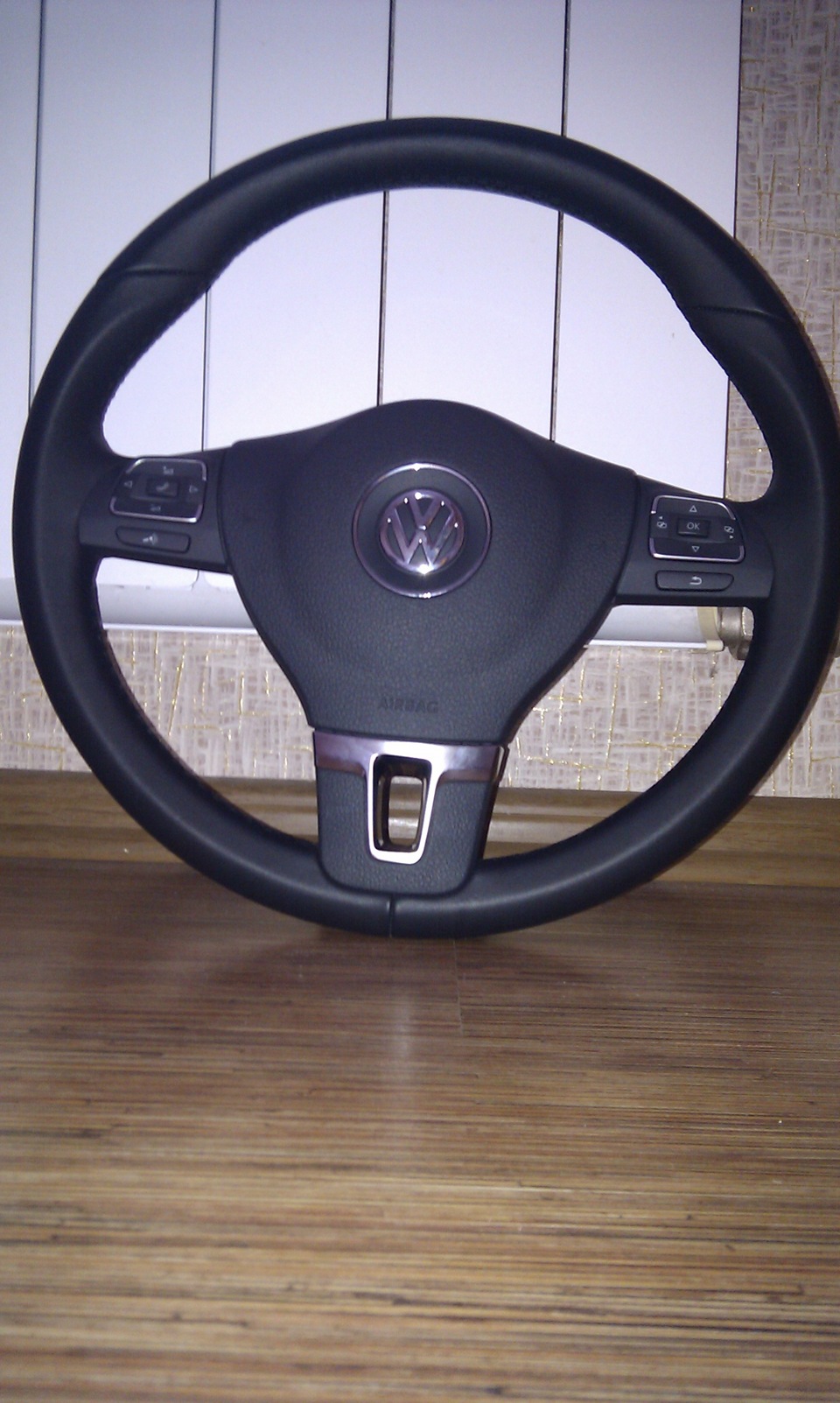

Ну вот и добрался до меня мой новенький мультируль! =)
Сегодня получил! Думаю в пятницу установлю! =)
Хотя в мечтах остался мульти руль от GTI, но по финансовым соображением (жаба переубедили! =) ) был куплен обычный мультик! =)
Всех мужиков с наступающим ПРАЗДНИКОМ! =)
Руль поставили в СЦ Медведь, но так и не смогли его адаптировать, пока ни одна кнопка не работает и сигнал тоже! =( Парни их СЦ сейчас изучают литературу, как можно мне помочь! =)
Тем временем сообществом мы решили проблему, нужно менять подрулевой блок.
Не переключайтесь. Дальше будет интереснее. =)

Тимоха привет, заказал мульти руль, как понять мой блок будет его поддерживать? И сколько стоит блог ?
Привет. Скорее всего род замену. Проверить просто, поставить руль и если кнопки не работают, тогда надо менять подрулевой! ))))

Мда, руль конечно заманчиво. А не в курсе если нет МФД+, можно его поставить ?
Конечно можно, у меня нет МФА+! Правда потребуется скорее всего замена подрулевого блока!

Привет, слушай может кто тебе говорил, мне на днях мастера у од сказали что в тренд не обязательно менять руль на мульти, достаточно поставить кнопки и подрулевой блок…
=) То на то и выйдет, даже читал, что на много дороже поставить кнопки чем купить новый мультик! Так что зачем колхозить свой руль, лучше купить новый МУЛЬТИК! =)

Отпишитесь пожалуйста, все таки в тренде мультируль ставить только с новым подрулевым блоком?
Всё верно, думаю, что во всех трендах такие блоки стоят! Цена вопроса кусучая падла! =(

подскажи код заказа руля. Он без подушки получается? своя должна подойти?
Как раз подушка от не мульти руля не подойдёт! Нет это цена за руль с подушкой, минус продаю свой руль за 6 итого 11т.р.

Уже ставили на 6ую Джетту, говорят если с завода стоит круиз то скорее всего ни чего менять не нужно! Единственное надо будет в мозгах прописать наличие такой баранки! :)
Правильно написал — скорее всего, но не ФАКТ! есть список умных подрулевых блоков (если нужно — на работе ссылка — посмотрю). так вот, наличие круиза и поддержка мультируля — разные вещи. скажи номер подрулевого блока? (Vag-Com есть у тебя уже)
Да уже отправил лог Александру! (Соляну) Сейчас он подыскивает для меня блок!
wiki.ross-tech.com/wiki/i…s#Part_Number_5K0-953-569
Да понимаю, что КК и мультик разные вещи! Но если установлен КК то шансы увеличиваются, но не в моём случае! =)
