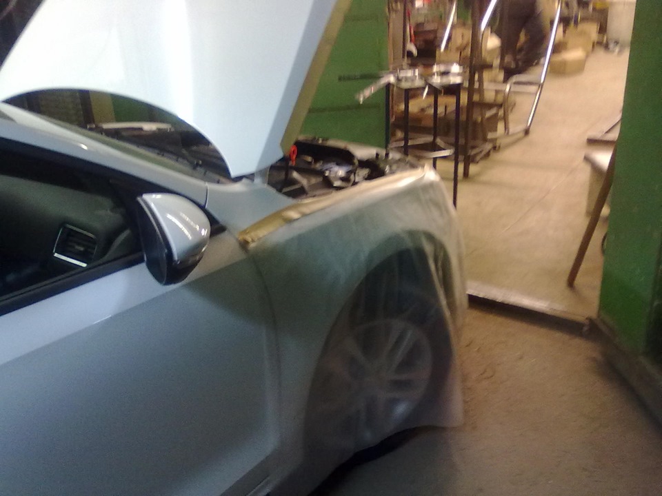

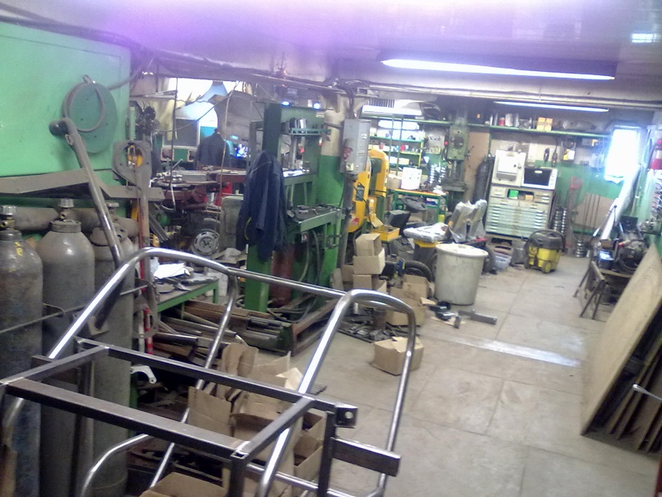

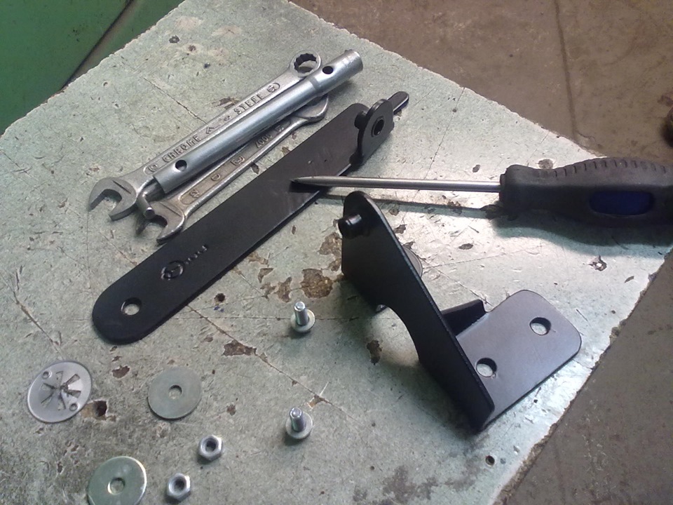

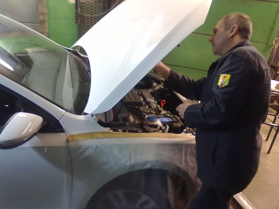

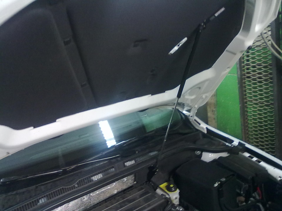

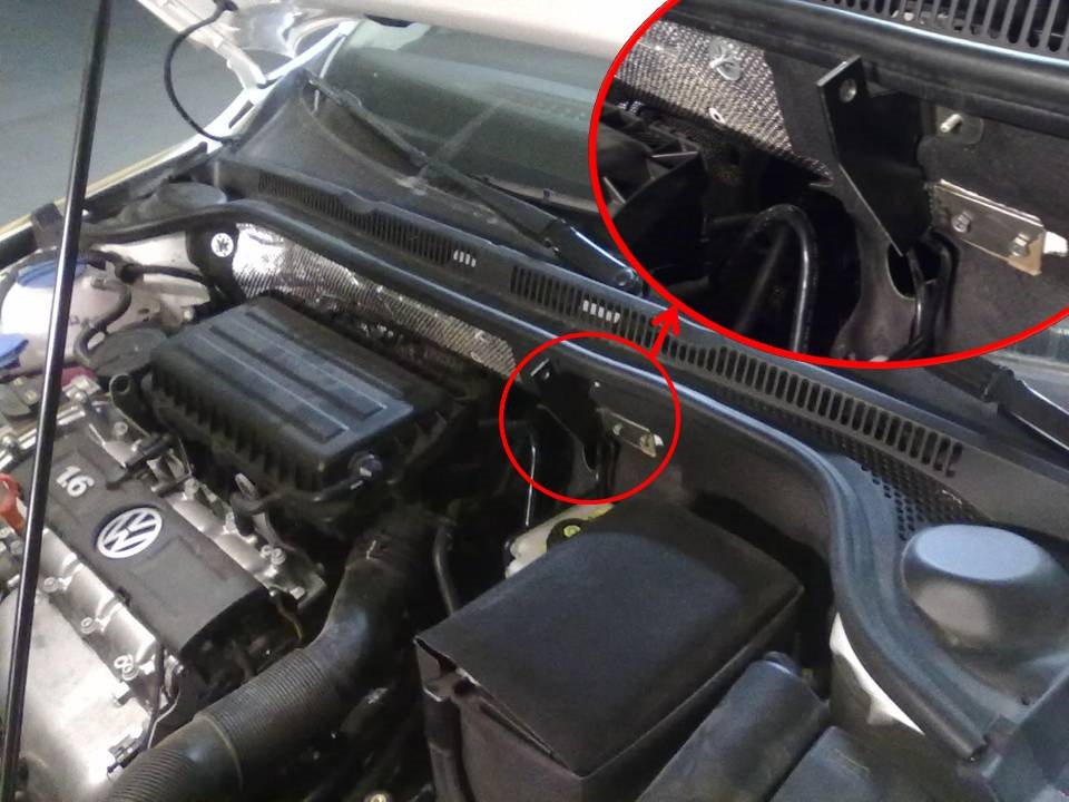

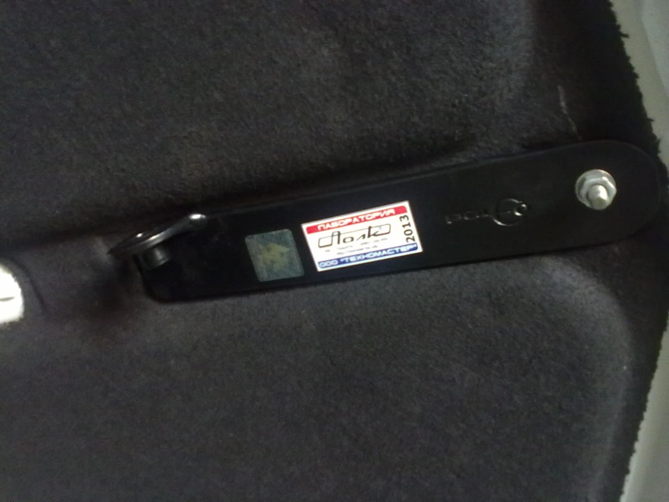

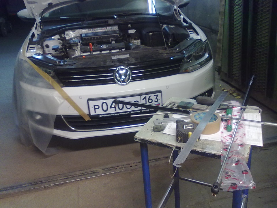

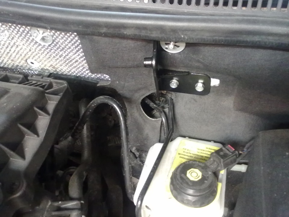

Наконец-то нашел время отписаться по поводу установки весьма полезного обновления в Джетту. В октябре ко мне обратился драйвовчанин Rudolf774 с просьбой обратиться в контору, которая занимается изготовлением разнообразных деталей для автомобилей, разработки у ребят собственные, делают много чего, в том числе миникары. Съездил, познакомился с замечательным человеком по имени Федор, который часа за 2 снял все размеры и изготовил опытный образец. Через 2 недели он мне позвонил, сказал, что всё готово и можно приехать на установку, которая заняла минут 5. Собственно говоря всё видно на фото, работает на 5+, установка нижнего кронштейна была произведена в штатные дырки в кузове. Ничего не сверлилось и не портилось, в любой момент систему можно демонтировать без последствий для авто. Будут вопросы — пишите.
P.S. В данный момент упор для Джетты 6 у них уже доступен для продажи и отправки в регионы. Офф сайт: ТехноМастер

На мой взгляд это лучший упор!

Да, Твой вариант правильный, т.к. точка крепления амортизатора к капоту не даст создавать "изламывающий" момент на самом капоте!)))
Отличный вариант! Как раз "по-феншую", ибо приведенный по ссылке вариант, из-за большого рычага излома вскорости приведет к разлому капота!
не совсем понял, тебе мой вариант больше понравился?
Можно спросить ? Крепление на капоте там болт нужно сверлить? Или это место пистона?
ничего не сверлили (там "закидушка"), всё стоит на штатных местах, в этом месте была пластиковая заглушка

Контора хорошая, сам на вторую тачку у них заказывал растяжку на передние стойки с газовым упором. Всё встало отлично без колхоза. Но вот как для джетты спроектировали место крепежа упора не нравится… Выше в коментах реально симпатичнее выглядит вариант.
Нэ=( Не нравится мне место куда его вкорячили.=(
