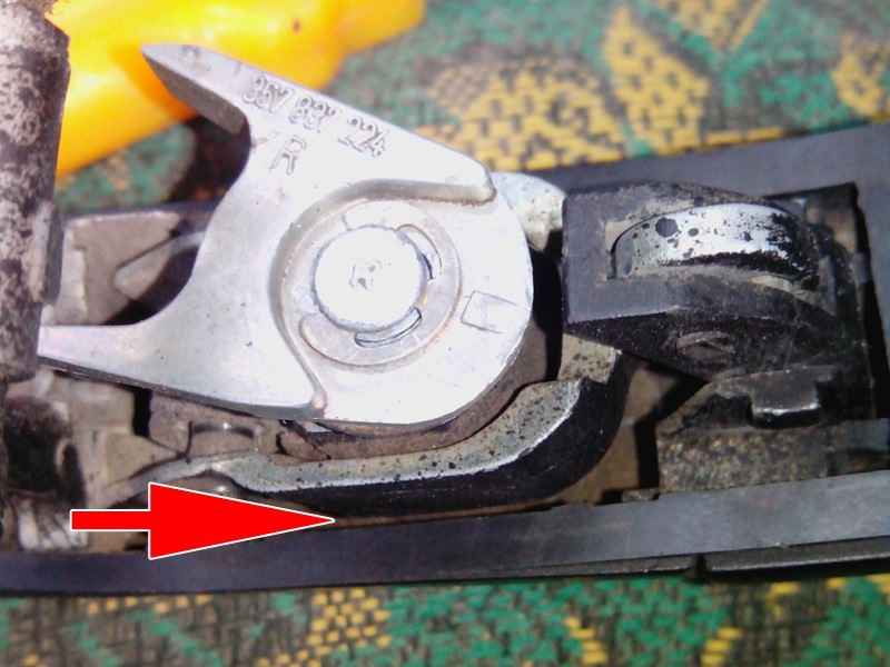

Потихоньку собираю, прикрутил на место ручки. Начал ставить последнюю и вдруг вспомнил, что заказывал новые оригинальные рамки ручки двери (357 837 211).
Прикрутил ручку, дергаю, а она, зараза, в исходное положение не возвращается. Пальцем вернул на место, дергаю снова, та же хрень. Прошелся по кругу, подергал все ручки, +/- та же хрень везде, кроме одной. Снял, сравнил и понял в чем проблема. На той, что возвращалась на место идеально, отсутствовали вот эти уши:
При установке рамки на место они попадают в промежуток между самой ручкой и подвижной металлической частью, отчего ручку как бы заедает в открытом положении.
Отпилил ножом лишнее и водрузил ручку на место.
Прошел также по всем ручками по кругу. Срубленные уши абсолютно никак не влияют на внешнюю составляющую, рамка встает обратно идеально. Я вообще не понял нафига они там нужны, т.к. для всех остальных креплений существуют соответствующие отверстия в ручке, а для них нет.
В итоге мелочь, а приятно.
