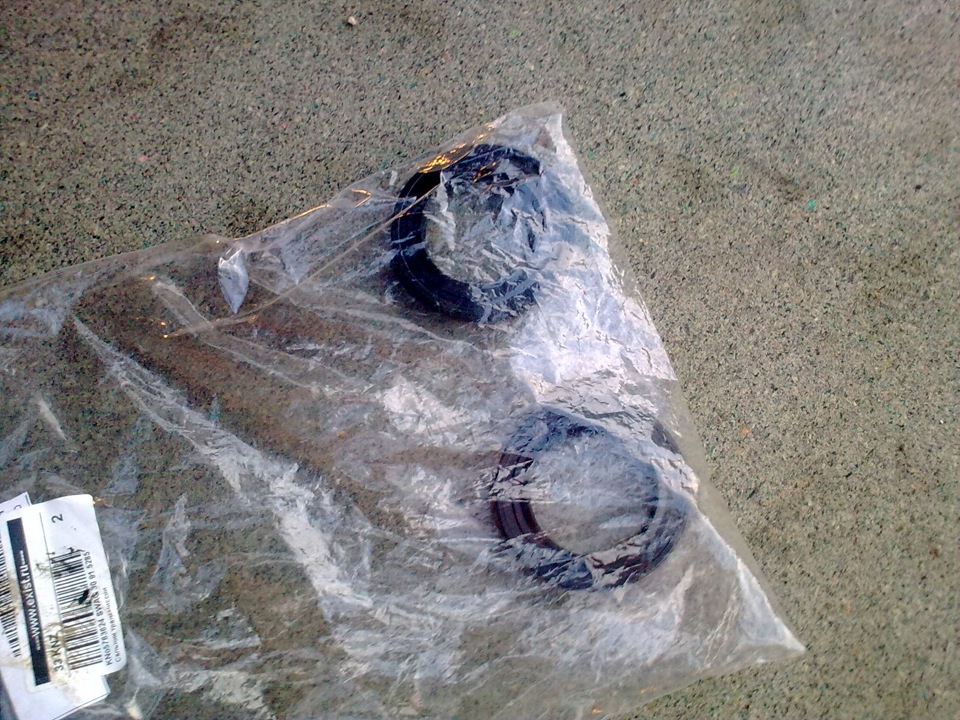

Хочу предоставить отчет о замене сальника полуоси механической коробки передач 02A . в условиях отсутствия подьёмника, ямы.поскольку не у всех это есть.
Из инструмента понадобятся:домкрат, головка на13мм, вороток, монтажка, молоток, хитрый ключ или шестигранник для сливной пробки, большая плоская отвертка,
шайба диаметром с сальник, и сам сальник диффа VAG 02A 301 189.

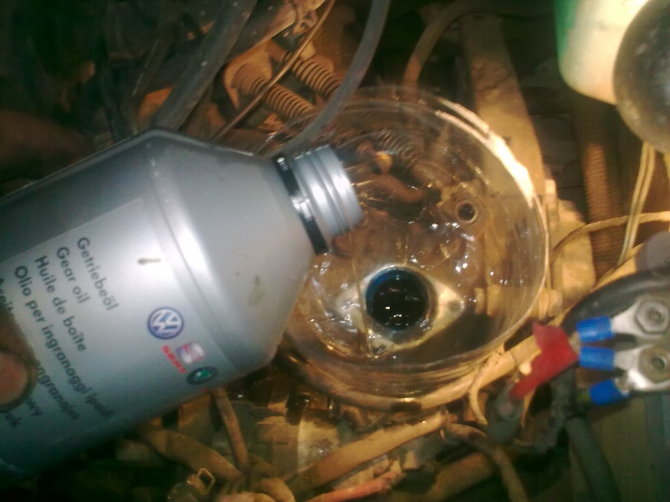

Снимаем вилку выбора передач
Берем отрезанное "горло" от 5ти литровой баклашки и используем в виде отличной воронки
Заливаем масло в нужном кол-ве(2.3-2.5л)
Втыкаем вилку выбора передач обратно.

"Заливаем масло в нужном кол-ве(2.3-2.5л)", — не много ли? Там вроде всего 1,5л надо. Причем если через заливную пробку заливать, а она же и уровень, то больше не влезет.
заливной объем 2л.
но если залить на поллитра больше, то только сделаете лучше.
подшипники и синхронизаторы скажут вам спасибо
а лишнее масло при этом давить не будет?
и 3л заливал.ничего не давит
хм…а прок есть от излишнего масла? ну даже тупо теоретически?

не понял по " вилку выбора передач"! Разьве масло заливается оттуда ?
мне так проще=)
