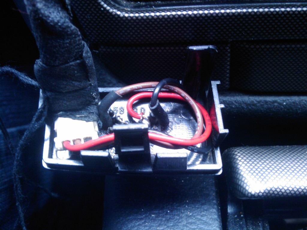

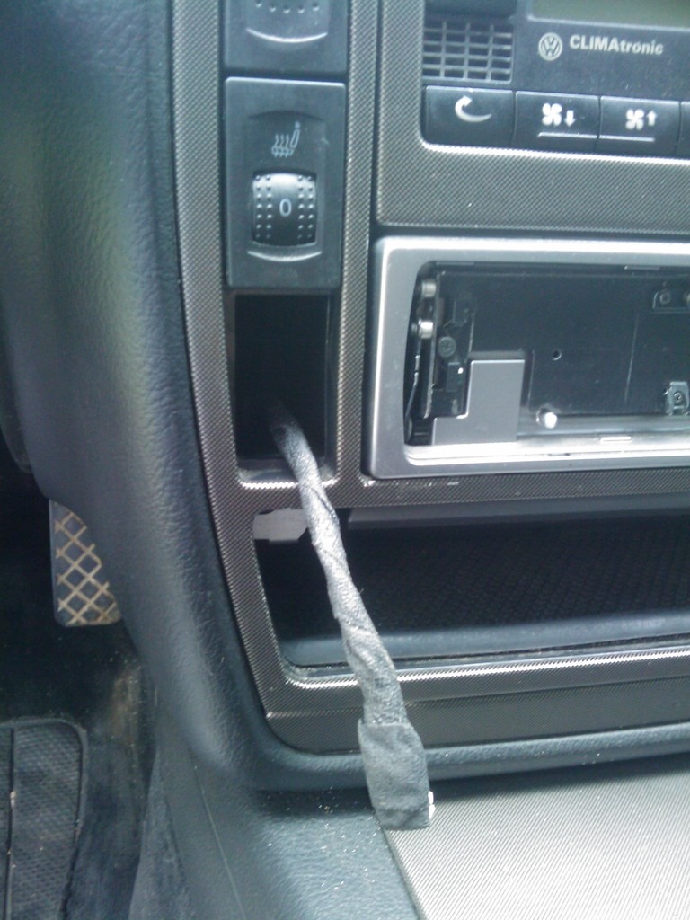

В итоге кнопка вышла такого плана:
Обыкновенная качелька, "запомнить скорость" и "восстановить скорость" :)
А больше нечего и не нужно!

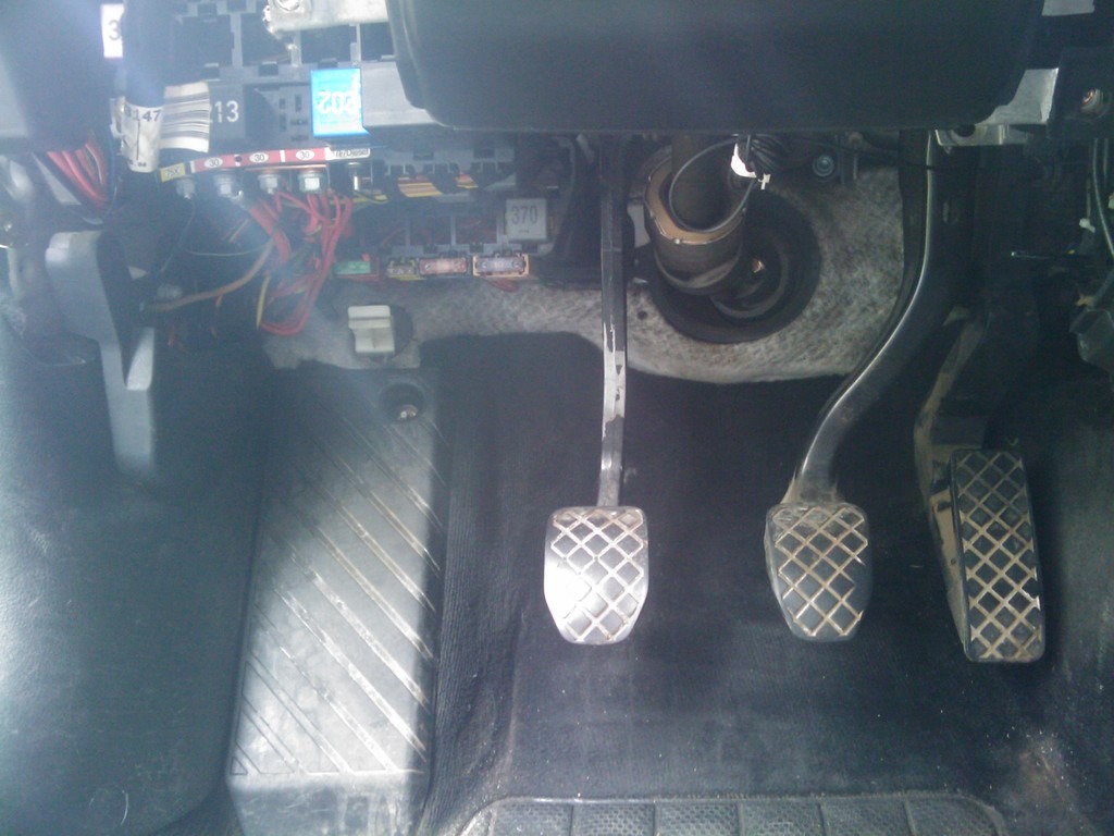

Провел аккуратно провод обмотанный тряпичной изолентой, спрятал его под ковриком за педалями.

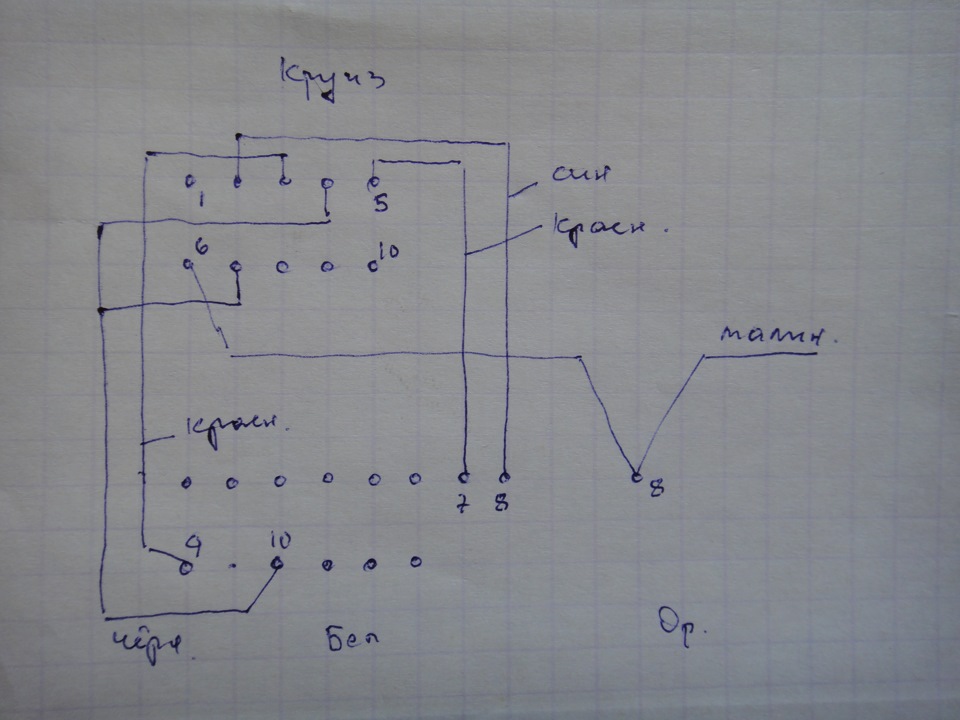

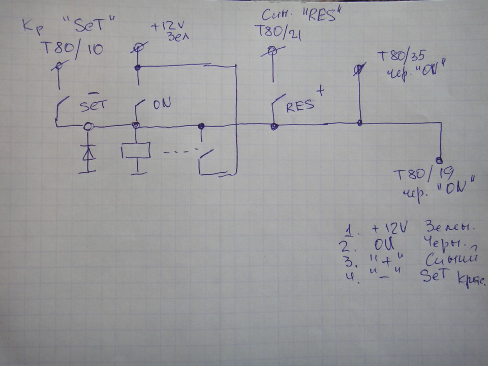

Схема подключения для двигателя AFN

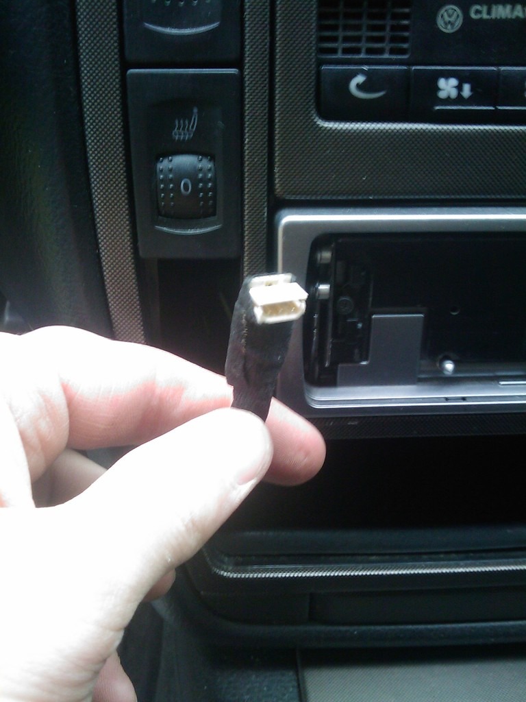

Вот собственно подключение круиза, уже упакованный :)

Судя по схеме должно быть три кнопки set res и on. а используете качальку двух кнопочную. кнопку on не использовали?

Насколько понял
— чёрный замыкается меж-собой (круиз постоянно в режиме ожидания — "ON")
— Синий замыкается на зелёный — RES
— Красный на массу?
поправте меня, чтоб глупостей не наделал. =)
