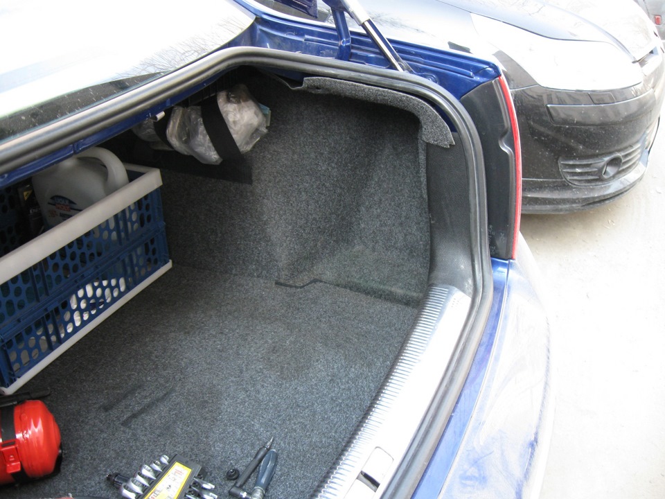

Штатного места под огнетушитель я так и не обнаружил, а ездить без него, ровно как и дихлофосом, я не хочу.
В багажнике справа есть ниша, которую нечем занять и разместить там огнетушитель самое правильное дело.
Недолгие поиски привели вот к такому креплению огнетушителя от Шкоды:
Сразу минус — короткие ленты креплений расчитанные на маленькие дихлофосы. И мой нормальный огнетушитель не застёгивался.
Штатные ленты были отрезаны, а замки переставлены на более длинные стропы:
Теперь всё застёгивается:
Переходим к монтажу в машине. Прикручиваем кронштейн.
Вместе с кронштейном купил родные винты, но они коротковаты оказались, поэтому в итоге взял два обычных самореза под гипсокартон, спереди поставил шайбу, а сам саморез просто проходит сквозь дырки в кронштейне, потом через дырочку в обшивке и вкручивается в клипсу-гайку N 901 686 04 (то есть никакого сверления кузова).
Вставляем огнетушитель:

Тема конечно старая, но вот объясни — ты просто саморезами закрепил? И держится хорошо? Просто там же под обшивкой этой из плотной ткани металл, и саморезы в него уперлись получается? Блин чот ни укого норм.подробного отчета не нашел)
Да, но с обратной стороны шайба-клипса. Саморез входит в неё.

Так то конечно супер., но вот вопрос. я правильно понял сам кронштейн ты закрепил просто к обшивке?
Да, но с другой стороны там широкие клипсы-гайки.

Я так и не понял как ты его закрепил без сверления корпуса =/.
Можно как нибудь по подробнее объяснить?
Просто за обшивку багажника. Она пластифицирована с оборотной стороны и огнетух выдерживает нормально.

а какие саморезы использовал?
как думаешь, порошковый на 4 литра выдержит?)
Крепление то может и выдержит, а вот обшивка не знаю. Надо с обратной стороны больший упор делать тогда в виде полоски пластика или металла.
