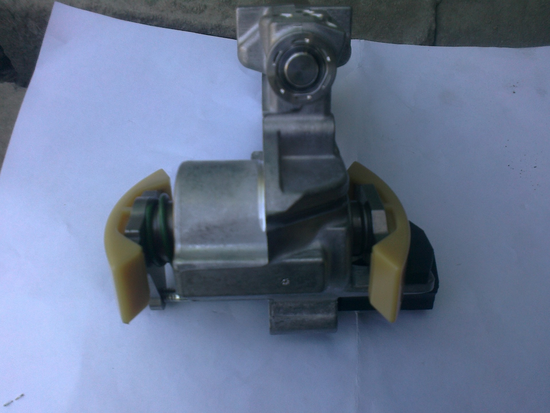

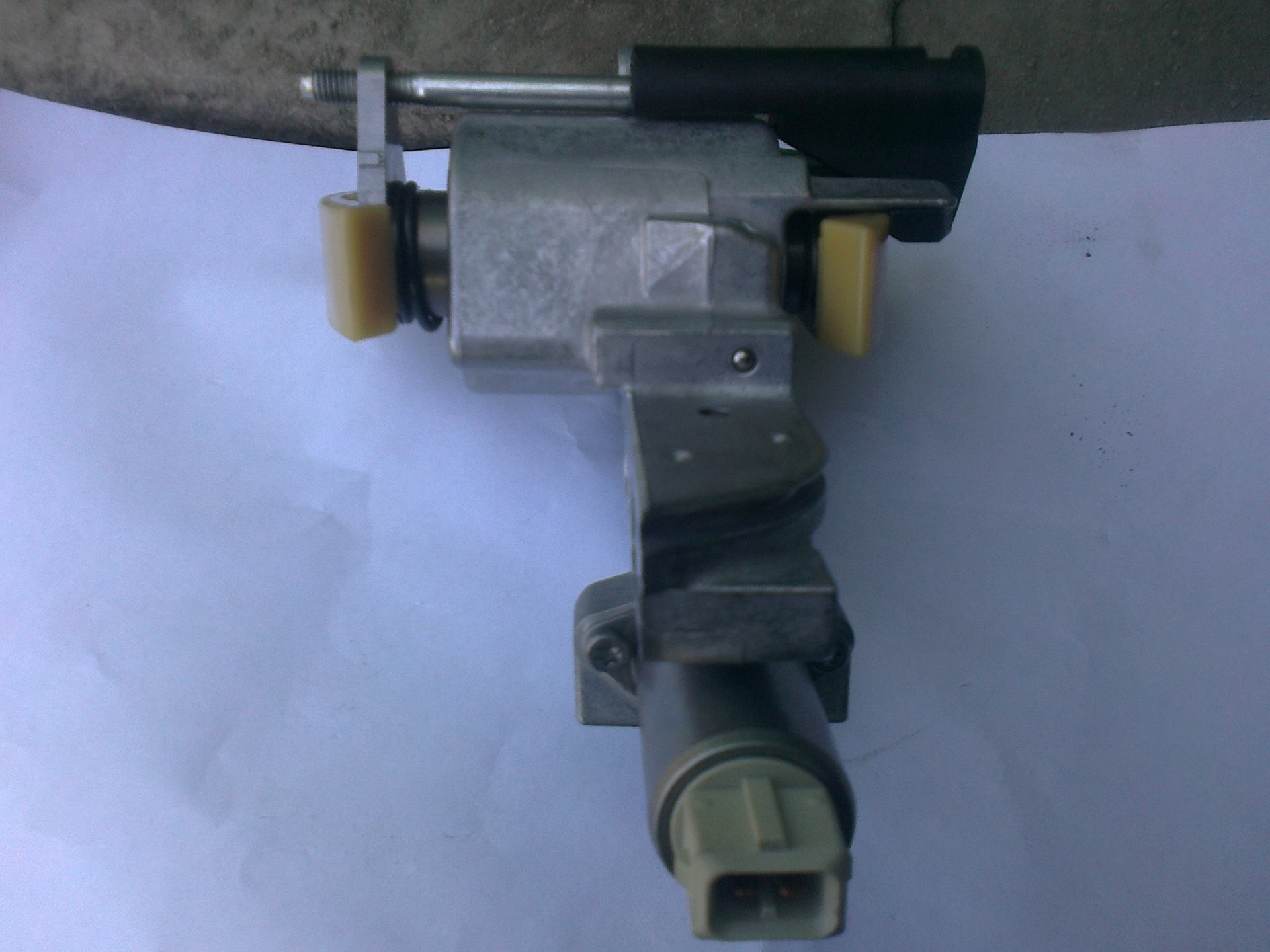

Регулятор фаз газораспределения или по другому ГНЦ.
Причины замены: Дизельный звук появлялся: при первой заводки 4-5сек., на холодную или горячую, в движении или когда машина просто стоит заведённая, при быстром темпе вождения так и при медленном., на холостых когда дизелит если поддать слегка газку дизельный звук проходил на несколько секунд. Смерили давление масла — всё в норме, поехал к своему человеку который занимается VW, AUDI и уже не раз менял ГНЦ, вобщем послушал он — сказал 100% ГНЦ к замене.

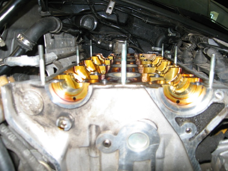

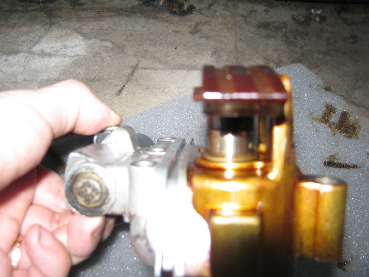

Когда сняли клапанную крышку — начали рассматривать ГНЦ : башмаки стёртые и сдавливается большим пальцем (возможно его можно было сделать, но также можно было попасть на дополнительные расходы, да и время у нас было ограничено что бы эксперементировать).
На моём ГНЦ номер 058 109 088 D как мне объяснили — это устаревший артикул и из-за того что он долгое время лежит на складах его цена большая 27 857,78р. вобщем 058 109 088 D и 058 109 088 K — это одно и тоже.
Я закупался в магазине "Искра" на пр-те Труда
ГНЦ 058 109 088 K 2дн. 19800р в Exist 2дн. 22 820,06р.
Цепь распредвалов 058 109 229 B 2дн. 2500р в Exist 2дн. 2 710,83р.
Прокладка клапанной крышки 058 198 025 A 2дн. 925.64 р в Exist 2дн. 1 037,24р.
+Фиксатор резьбы 120р
+Герметик

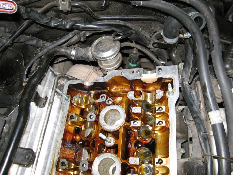

Делал с другом,
1-й Нюанс: ГНЦ пришёл со сёмным устройством но без прокладок вот их номерки к-т. 058 198 217 313,87р. обязательно их купите, мне пришлось ставить старые с тучой герметика…
2-й Нюанс: когда сняли распредвалы сальники на них в прямом смысле просто болтались и были стёртые, вобщем то не додумались их прикупить, вот их номерки : на распредвал выпскной 038 103 085 C 690,06р. на впускной 026 103 085 D 665,93р. тоже обязательно их купите.Мне пришлось бегать по магазинам искать сальники — нашёл только один сальник и поставили мы его на выпускной распредвал, где датчик хола оставили старый — его можно в любой момент поменять …
Вобщем сам процесс разборки и сборки описывать не буду так, как в "Else" всё отлично расписано.
Когда всё собрали обратно начали заводить — так как ГНЦ пустой набирал он масло минут 30, звук был как у громко работающих часов.Пол года езжу и радуюсь, дизельного звука нету.

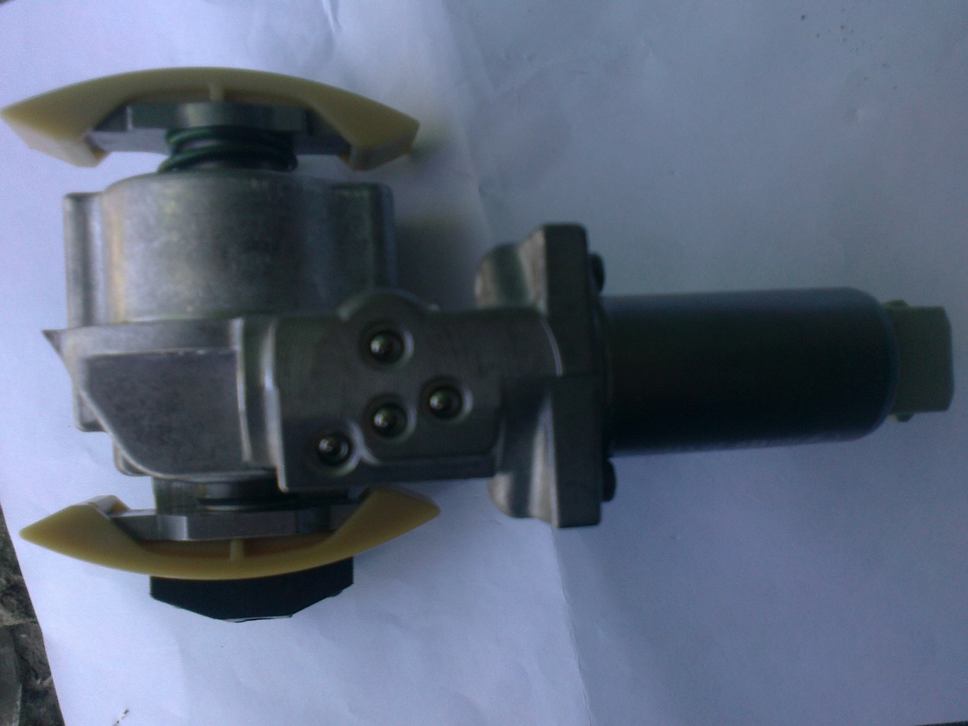

как копределть ГНЦ электронный или механический? Просто мне утверждают, что у меня стоит механический, а я думаю, что электронный… Passat B5+, 1.8 Т (150 л.с.) AWT.
Самый быстрый способ посмотреть идут ли к ГНЦ провода=)) На моих фотках где старая ГНЦ чёрным цветов электронная часть, где новая ГНЦ серебристого цвета. присмотрись — там разъёмы для проводов на фото. Ну а если логически подумать — то однозначно у тебя электронная.
