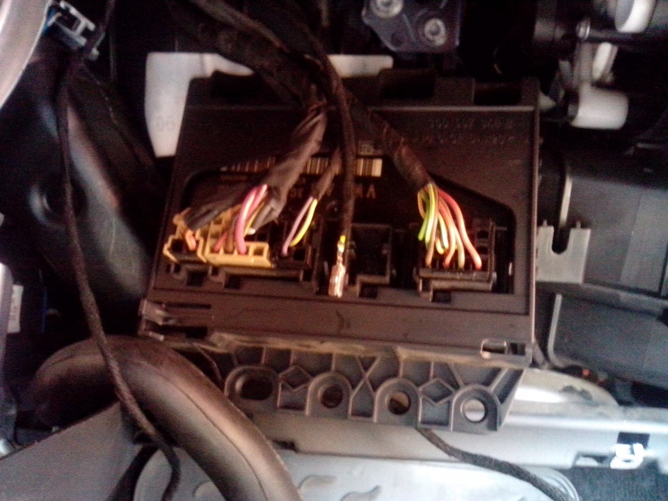

Сирена:
Фиолет. белый — T6ao pin6 блока комфорт.
Черный — минус.
Красный — предохр. 17 (я воткнул в 14 т.к. место было свободно, а + тот же)

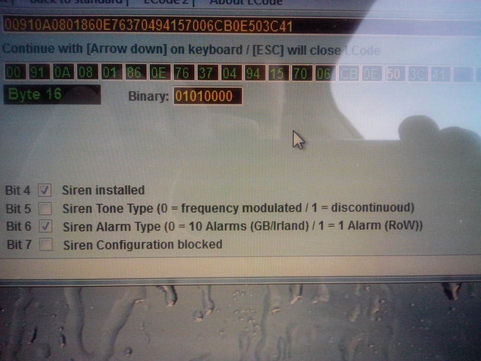

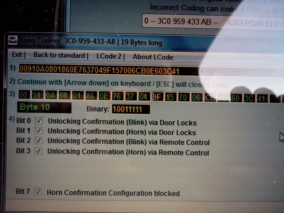

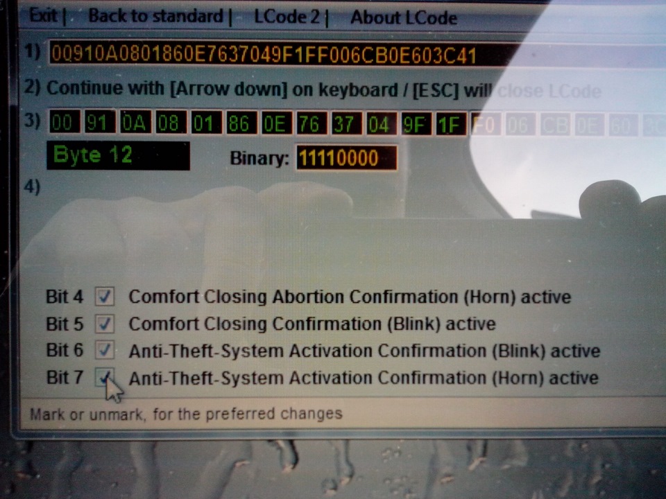

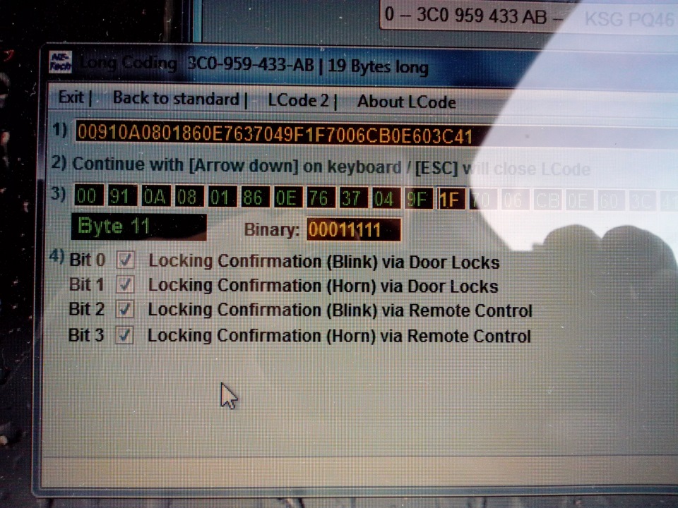

После подключения надо все закодировать :
У кого не было сирены :
46 блок — Кодирование — 7 — Длинное кодирование — заходим в 10 байт убираем галочку с 7го бита.
46 блок — Кодирование — 7 — Длинное кодирование — заходим в 16 байт отмечаем 4 бит (сирена установлена).
Плюс еще :
Для всех остальных ( у кого есть сирена) :
46 блок — Кодирование — 7 — Длинное кодирование — заходим в 10 байт активируем 3й бит,
заходим в 11 байт активируем 3й бит,
далее заходим в Адаптация — 10 — выбираем 07 канал — жмем прочитать — в окошке Новое значение прописываем 3(Blink + Horn) — Тест — Сохранить…
далее заходим в Адаптация — 10 — выбираем 10 канал — жмем прочитать — в окошке Новое значение прописываем 3(Blink + Horn) — Тест — Сохранить.
Одно небольшое уточнение : при подключении новой сирены блок принимает кодировку, сохраняет ее, но когда делаешь тест прописывая 3 вместо 1, то тест не проходит и сбрасывает обратно значение с 3 на 1… Подождите немного чтобы зарядились аккумуляторы в сирене !
Я ставил сирену вечером, в этот день закодировать не получилось. На следующий день все ОК.

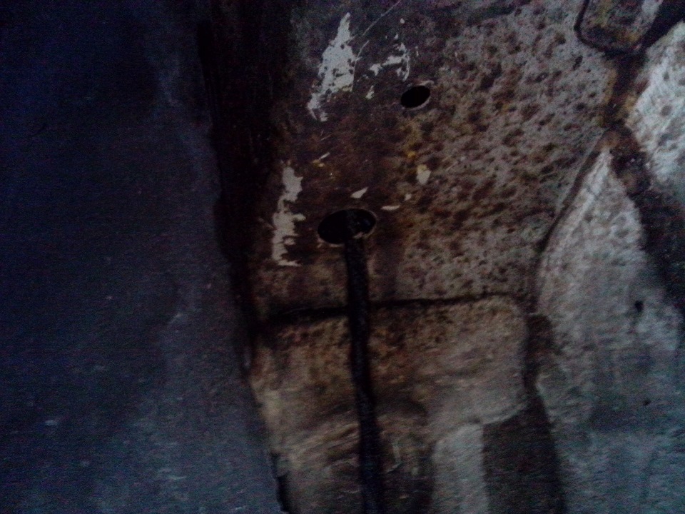

Надо снять верхнюю часть переднего правого подкрылка… сирена стоит на верху у лонжерона .

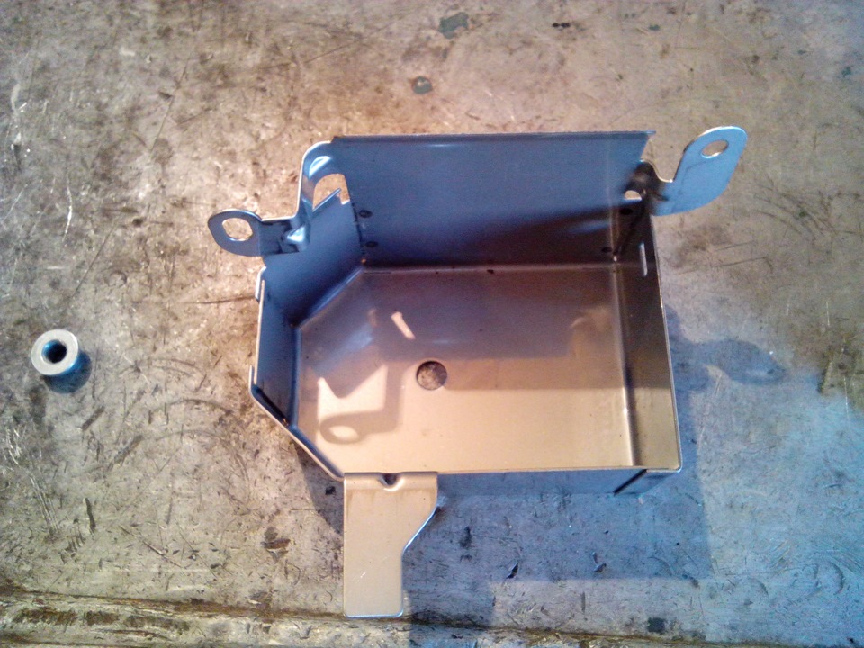

чем крепил кронштейн сирены к кузову?
надо срывными болтами, но я закрепил саморезами под torx…
какие саморезы под torx? есть каталожный номер?
N91090701
Всем привет. Подскажите пожалуйста те кто заказывал сирену из китая, кронштейн сирены там в комплекте или его отдельно надо заказывать?
В комплекте нет, я в экзисте заказывал
psoii
В комплекте только сирена и проводка для нее… кронштейн заказывал в экзисте и еще надо заказать разъем (пин) в блок комфорта — 1K0 972 923…

Сегодня выбрал день для установки.Все установил.Каково было мое удивление, когда добрался до блока комфорта и понял, что в 6 пин фиолетовый провод с контактом не подходит.Штатный пин идет 000 979 009Е, а в блоке комфорта 6 пин вообще широкий.У тебя тоже так было?Какой пин туда нужен не пойму?И еще:в 6 контактном этом разъеме у меня нет ответной колодки, чтобы в нее провода вставлять, а у тебя на фото есть.Не пойму у всех в комплектациях по разному что ли?Может у меня еще и поддерживать не будет?

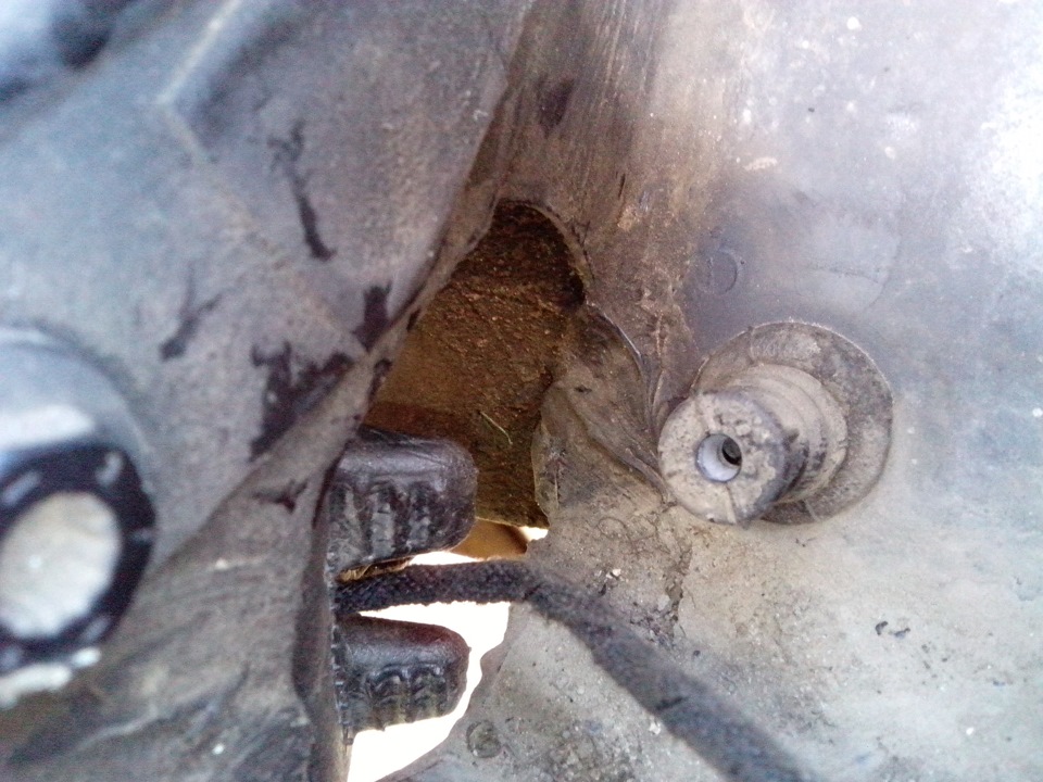

нужно снять пластик со стороны пассажира и под ним водоотводный кожух закрывающий всасывающий воздуховод, дальше как на фото увидешь резиновую заглушку, оторви от не пипку и просунь провод…

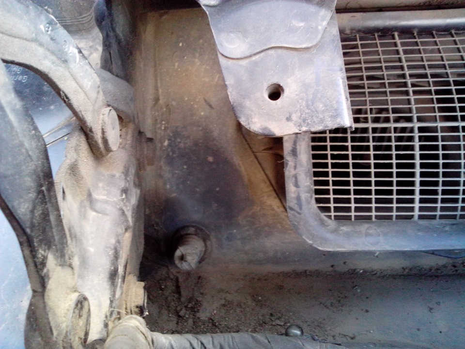

Сирена стоит под передним правым крылом.

А сам какую поставил с датчиком или без?И по фото не совсем понятно где она крепиться сама сирена?
