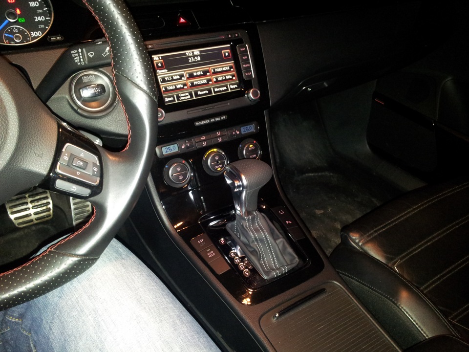

Давно хотел поставить себе. Ручка от ауди ку7, перфорация, серебрянная прострочка) ее нельзя не хотеть))) тем более родная уже блестит и сияет, требуя замены)
вот так они смотрется в сравнении

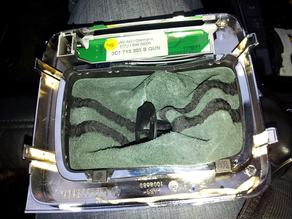

И так приступаем к замене. Открываем пепельницу и хватаемся за край рамки и выдергиваем ее
Снизу видим штекер подсветки рамки, аккуратно отстегиваем его

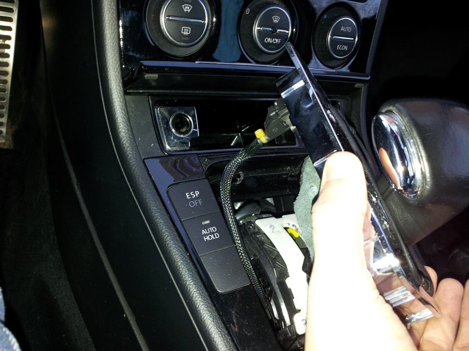

Далее вытягиваем кнопочку и что есть силы тянем ручку вверх, ток аккуратнее, с дуру можно и потолок пробить))

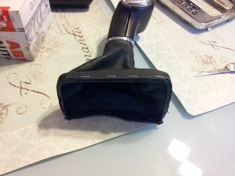

Вот так рамочка выглядит снутри. Видим черные ушки, которые надо будет высвободить из пазов
Все, ручка снята!
Далее отгибаем скрепки и вытаскиваем их чтоб освободить черную рамочку-основу. На нее потом присобачиваем новую ручку. Лучше всего использовать строительной степлер, новый кожух надо будет немного подрезать, тк он немного длиньше родного, и все собираем в обратном порядке. Штырь коробки греть-гнуть не надо, тк кнопка у нас также сбоку остается как и в оригинале.

не понял сперва надо кнопку в лево до придела и вытащить ее или влево и тянуть вверх?
Кнопку влево вытягиваешь как на фото, можно карточку засунуть чтоб не защелкнулась и выдергиваешь ручку вверх
а кнопку не вынимать (где то натыкался что ее снимали)
Не вынимать
ок! спасибо!

От ауди покруче конечно, что уж там греха таить!))) подскажи, я ручку штатную снял, а поставить что то не получается)) вроде и кнопку до конца высунул, а она все равно не хочет коробку цеплять(( там подводных камней нет никаких?
Обратно штатную поставить не можешь?
Да вроде никаких
Может не до конца насадил?
Прикладываю усилия, начинает шток пластиковый гнуться! Я так думаю что штырь ручки в него не пролезает
Шток в паз не попадает похоже, бывает такое. Выпрями шток и пробуй и пробуй, пока не получится)
