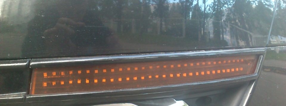

Сделал это уже давно, но выложить решил только сейчас.Неоднократно меня посещала мысль усовершенствовать штатные поворотники в бампере и зеркалах.Для чего было приобретено 1 метр белой светодиодной ленты с шагом диодов 120 на метр для поворотников в бампере(потому что у меня они желтые) и 0,5 метра желтой светодиодной ленты тоже 120 диодов на метр для поворотников в зеркалах и начал процесс инсталляции.К сожалению не стал снимать весь процесс.Там и так все ясно.Единственное скажу, что поворотники и там и там придется распиливать.Я распиливал дремелем. Когда распилил начался процесс установки ленты.До того как устанавливать ленту внутренности поворотника я покрасил обычной черной краской из баллончика.Везде я делал ленту в 2 ряда.На поворотники в бампер уходит ровно 0,5 метра(2 отрезка по 25 см).Припаял провода к каждому отрезку и вывел наружу их из поворотника.Саму ленту закрасил черным маркером.Дальше посадил на Клей момент обе части распиленного поворотника.Лампочку соответственно из поворотника убрал, а выведенные провода посадил на штатные.Никаких ошибок не выдает, так как в ленте встроенное сопротивление.С поворотниками в зеркалах история та же, только отличие в том, что провода выводить нужно внутри поворотника и подцепился ими к штатному + и -, но штатные диоды оставил.Также закрасил черной краской и посадил на клей-герметик.
Вот как это выглядит

Мне лично нравится.Теперь видимость днем и ночью на высоте.Кому нравится жмите кнопарь!
