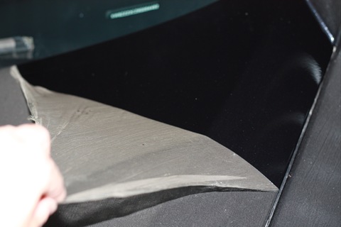

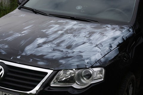

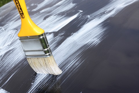

После высыхания становится прозрачным. Для дальних поездок лучше наносить в три слоя. высыхает минут через 20.
На фото левая сторона уже подсыхает и становится прозрачной.
После поездки — снятие. Снимается легко, достаточко ногтем подцепить за край и снимается как пленка.
На фото: от дороги чехол весь покрылся мошками и пылью.

А он действительно легко снимаеться?многие пишут что с ним много гемороя и краска потом мутнее .

банки хватило в два слоя покрыть всю морду и низа дверей.

Надо как минимум в 3 слоя наносить. От насекомых достаточно одного слоя.

Вот тут ненада народ пугать, ты не видел как я ровно его нанес когда обратно ехал. Чтоб все красиво было нада валиком наносить)

А Сколько можно не снимать? И как реагирует на дождь?
если под солнем машина находится, то две недели. От дождя она немного покрывается белыми пятнами, но после того как высохнет — востанавливается и свойств своих не теряет. Сам проверял, в ночь перед выездом с юга в москву дождик поливал.
