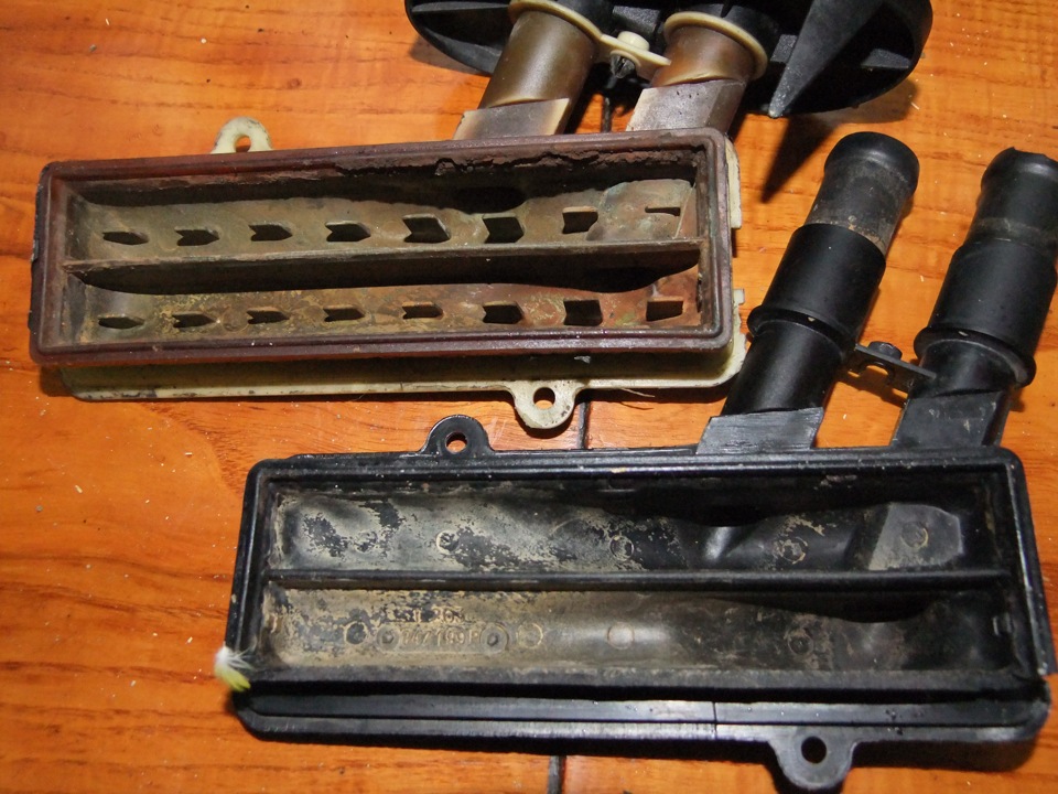

Итак за не маленький срок владения пассатом (без малого 8 лет) У меня накопилось много разных радиаторов.
Имеется три вида совершенно разных радиаторов.

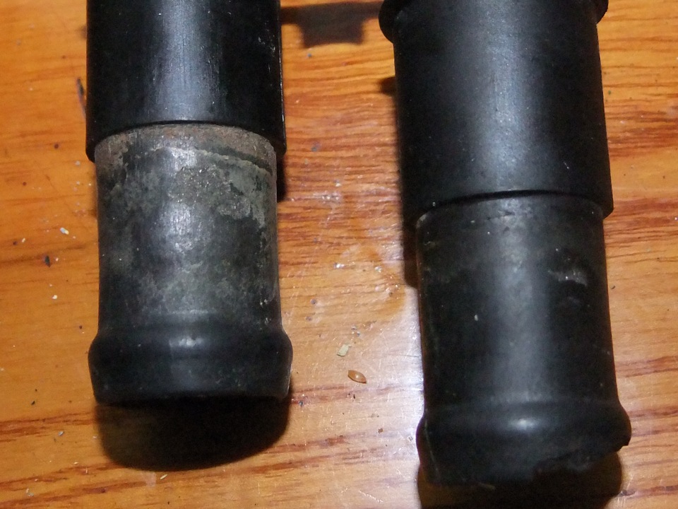

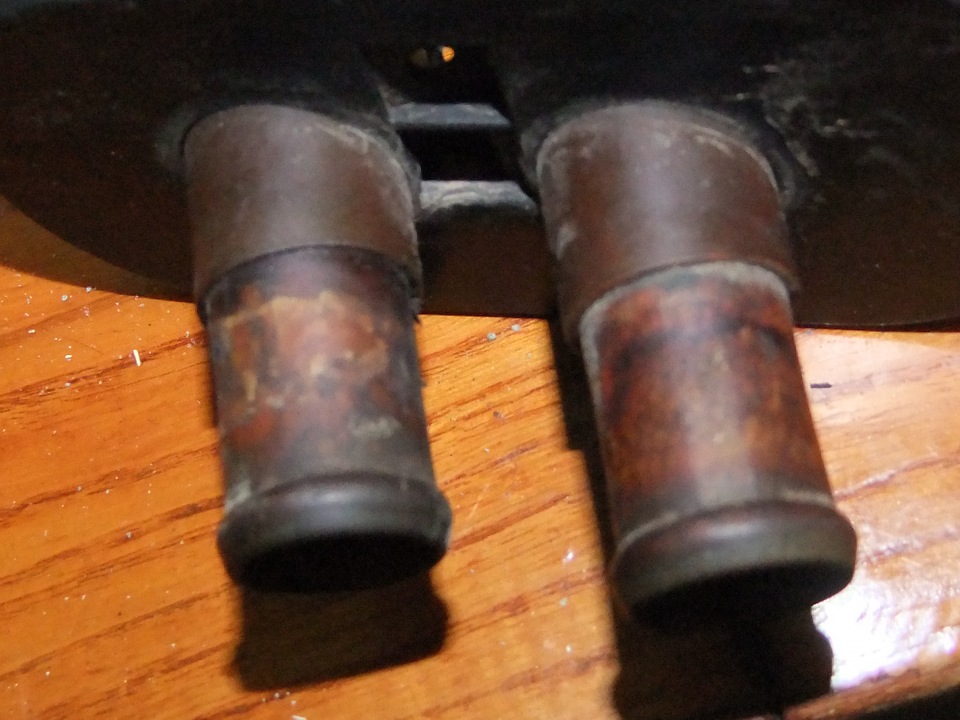

Хелла медный радиатор, у него 290 ламелей, вес его приблизительно 2- 2,5 киллограма (Все таки медь)

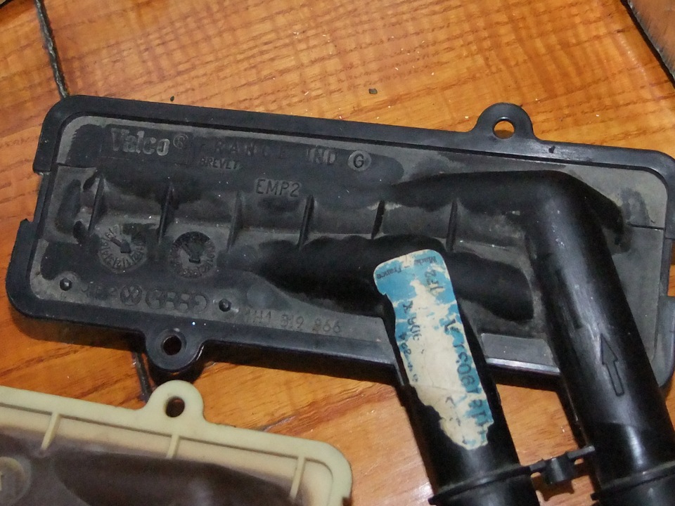

Валео Скорее всего алюминиевый и у него 258 ламелей. Вес его приблизительно 1- 1,5 кг. ( почти в два раза легче).
Китай тож алюминий. Ламелей у него еще меньше 167. и вес около 0,5 кг.
Если расматривать внитренности то Все они естественно имеют равное количество трубок равного диаметра.

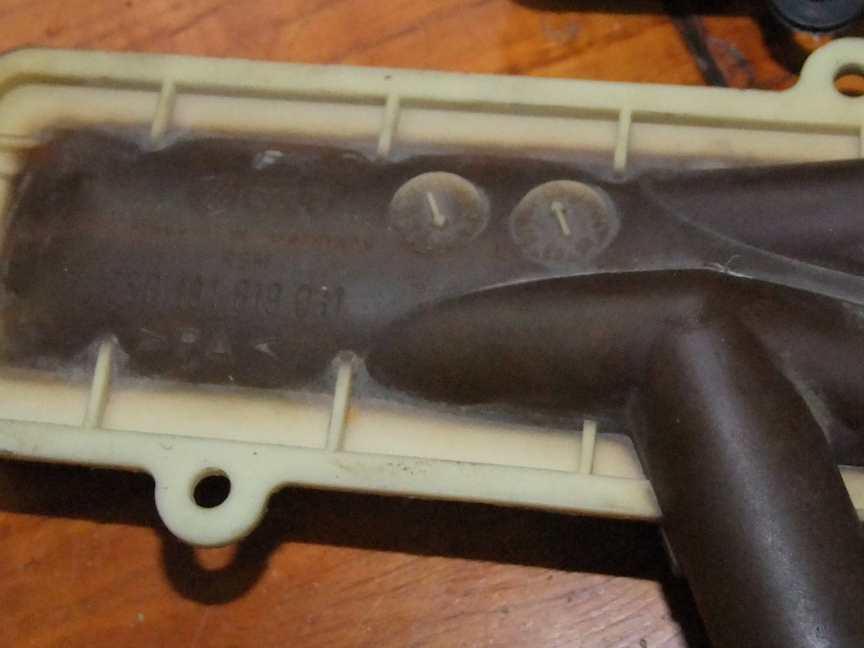

Внутри трубок медного радиатора оказались пластмассовые спирали,
внутри Валео стоят проволочные спирали пружинного типа.
А в китайском вообще ничего нет! мало того он еще и по форме кривой.
Если рассматривать верхние части то у хелла текстолитовая крышка, у валео черный пластмас, у китайского тоже черный пластмас (ее к сожалению на фото нет)
Внутренние части тоже имеют отличия.
Хотелось бы отдельно поразмыслить над спиралями (Лапша)
Если посмотреть по внимательней на пластиковые то видно что они сильно забиты, хотя я год назад их чистил.
А вот валео с прущинными спиралями "девственно" чист. Хотя эксплуатировались в одной машине, (Это если считать что сама система ОЖ грязная) Если сравнивать эти виды спиралей то наверное пластиковые эфективней пружинных. Хотя и быстрее засоряются.
А если размышлять что лучше медь или алюминий. То здесь тоже вопрос спорный.

определенно можно сказать, что китай ни в коем случае ставить не нужно.
А вот с имеющимися все еще есть вопросы тк смущает почему так быстро забился медный радиатор с пластиковой "лапшой" и почему валео не так сильно грел?

при сборке радиаторов использовался герметик?или все на родной резинке?купил бу валео, хочу перебрать и поставить, в качество новых слабо верится)много кто шкнит на новые зч
Да использовал. тк резинка старая и доверия не вызывает.
Спасибо, значит промажу для надежности
