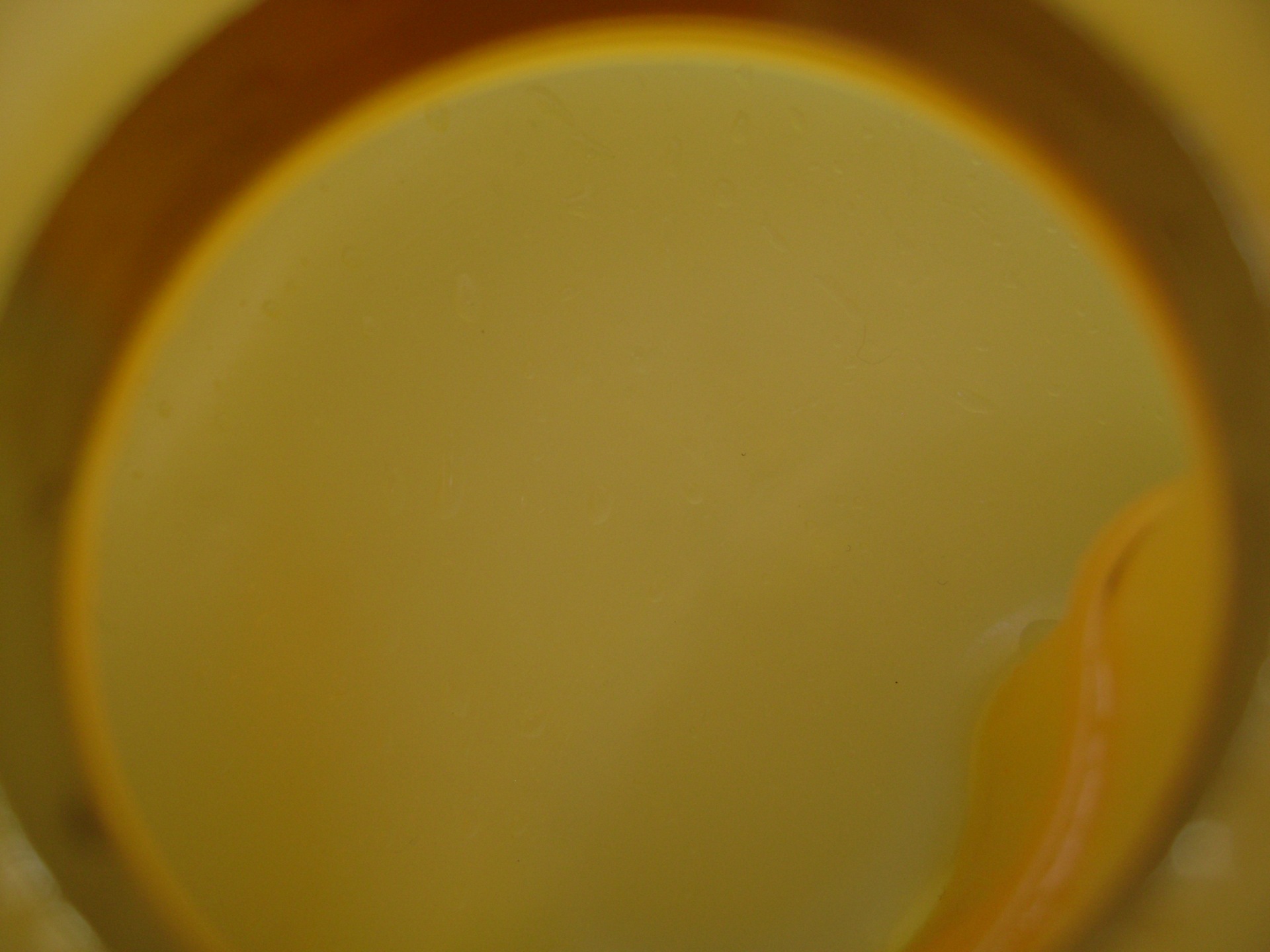

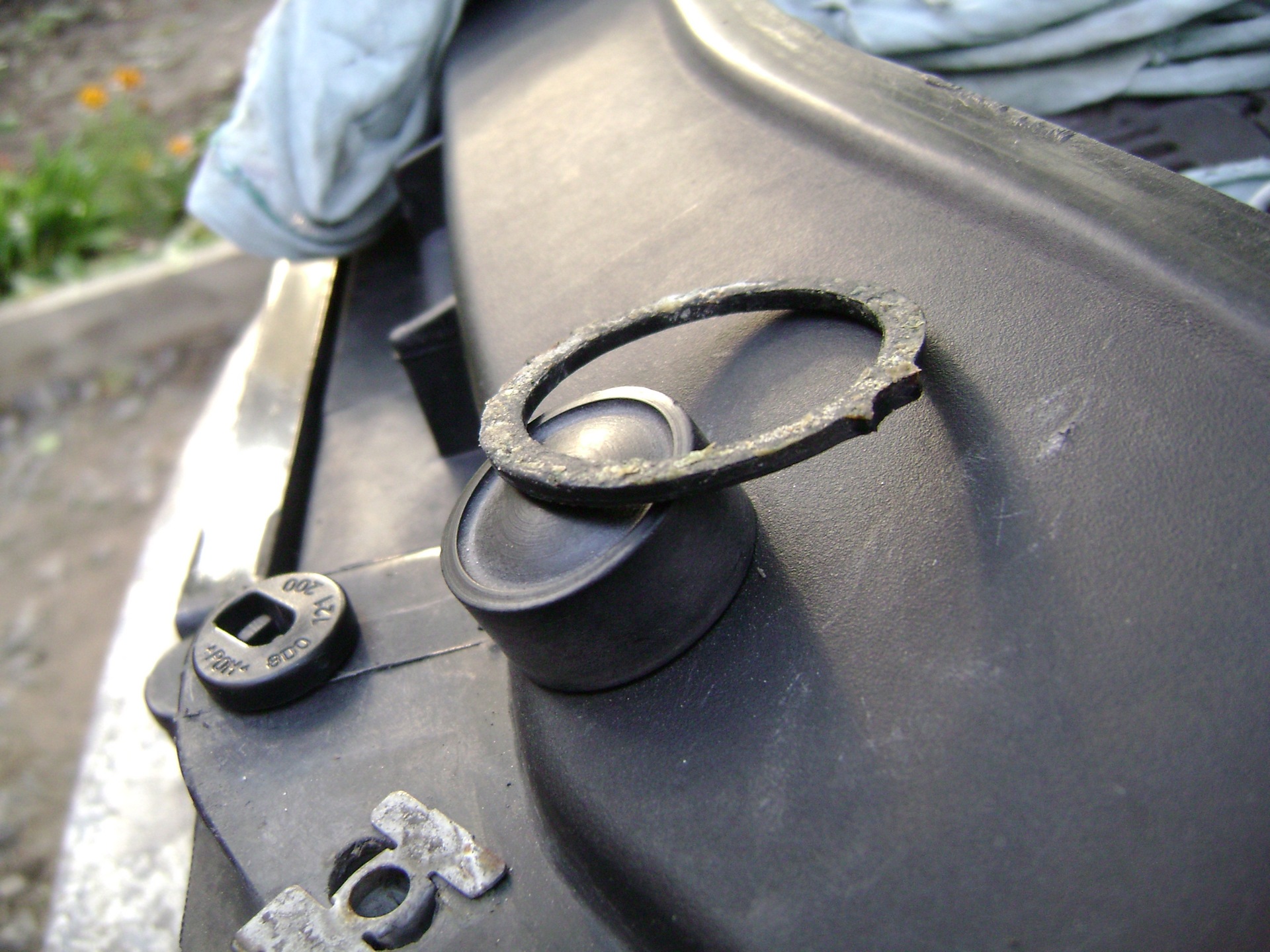

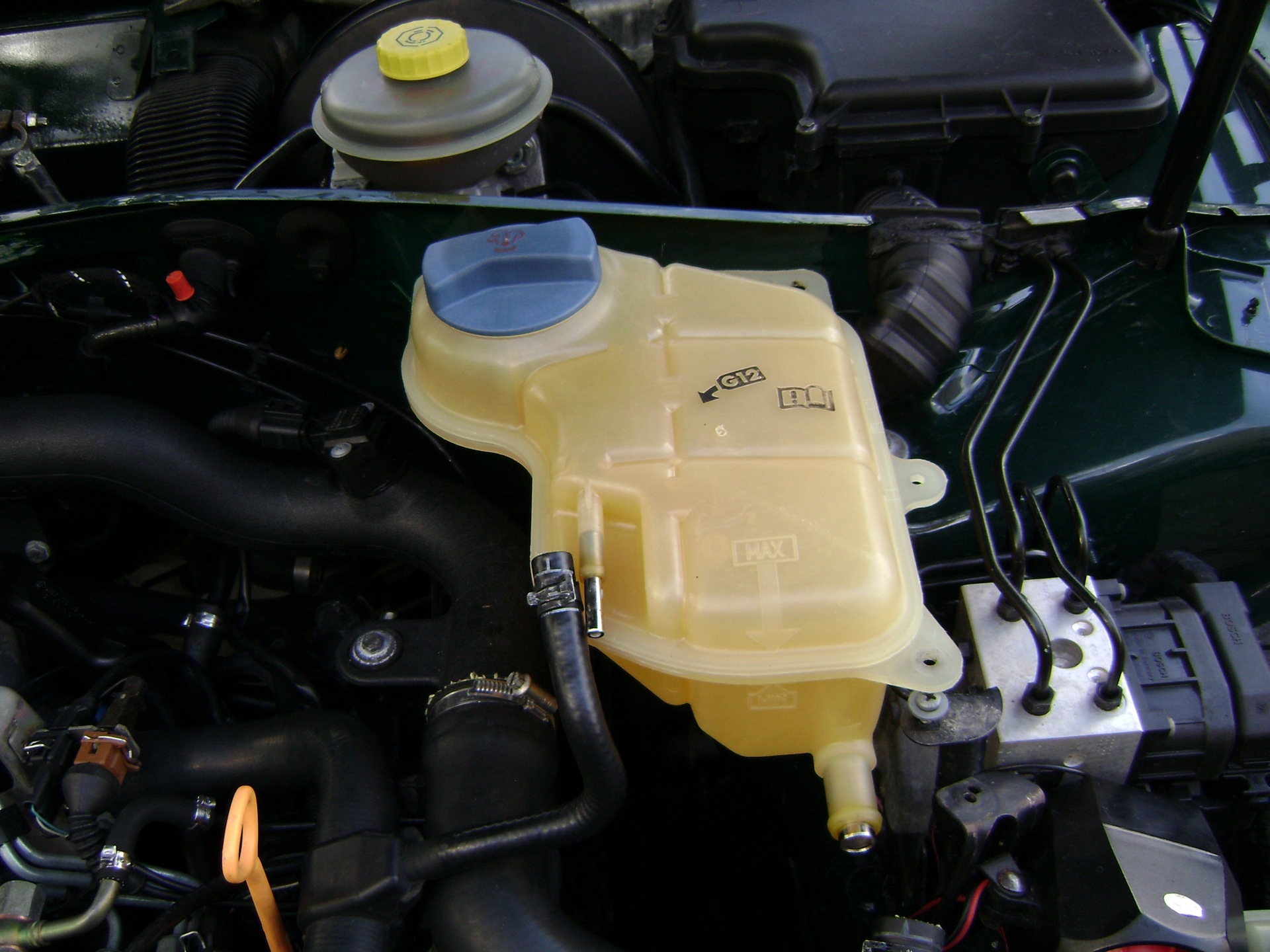

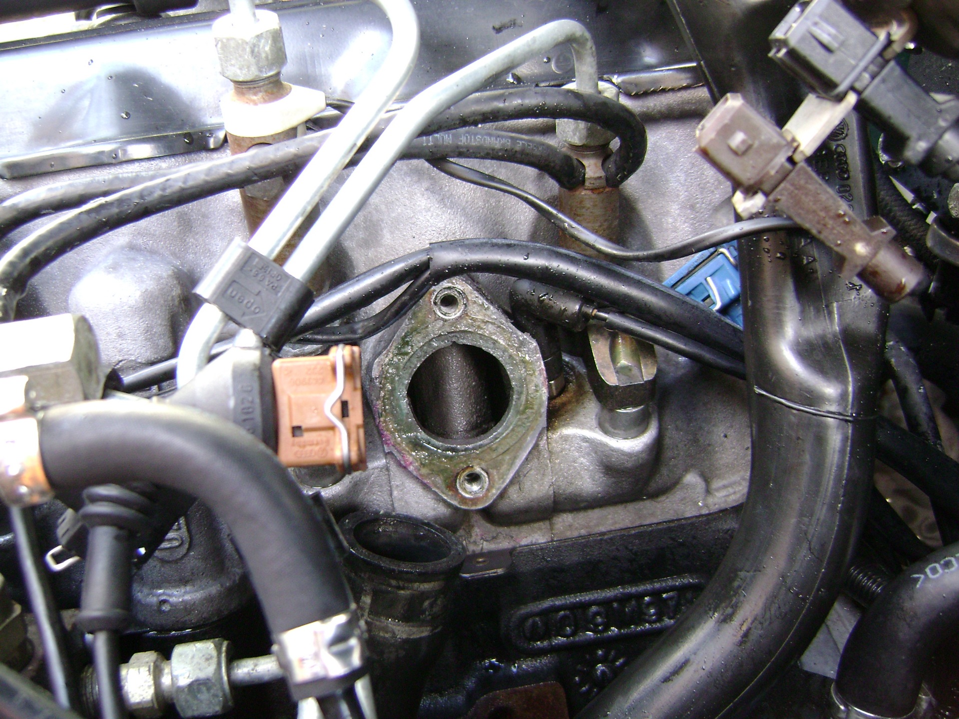

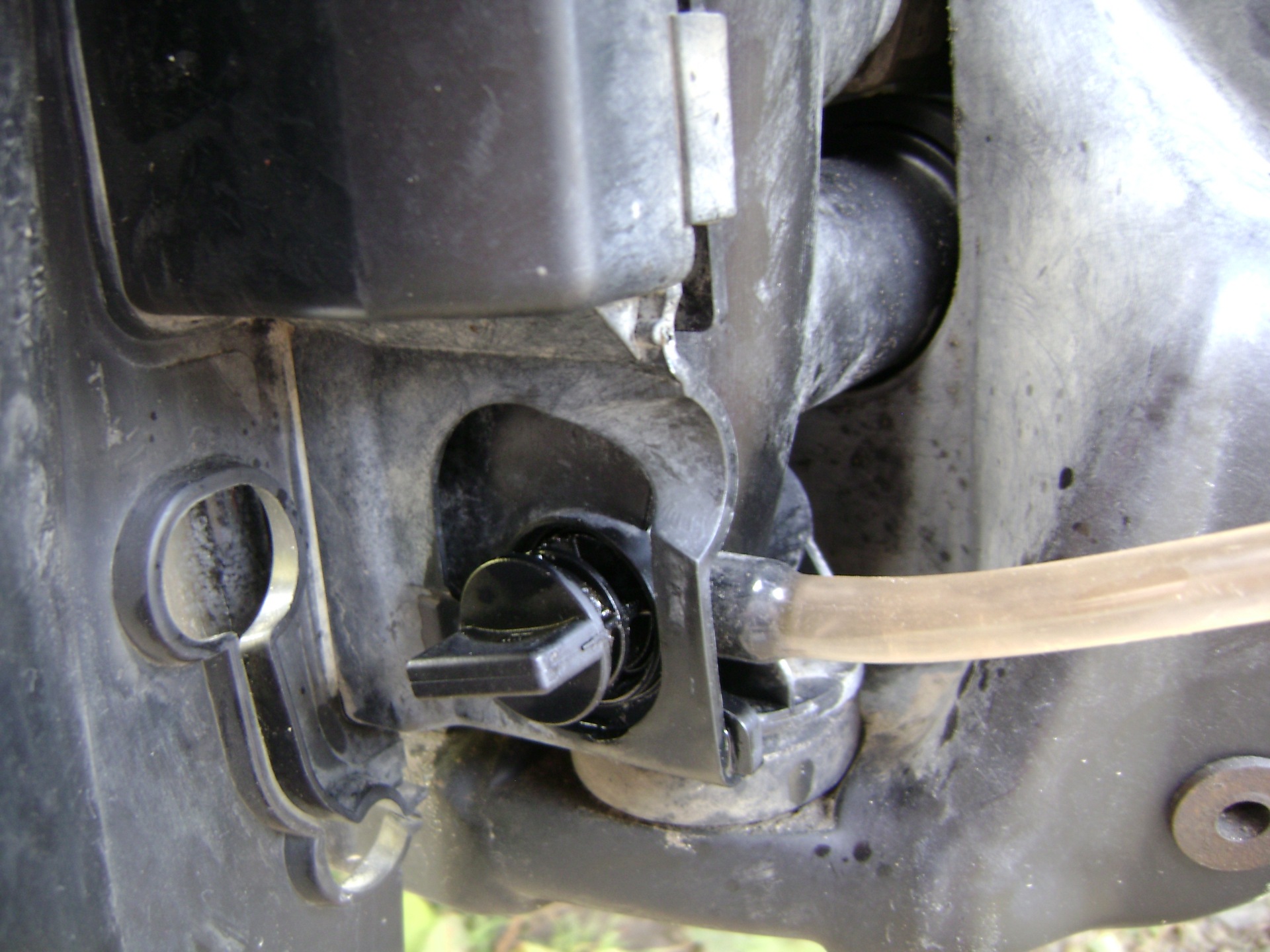

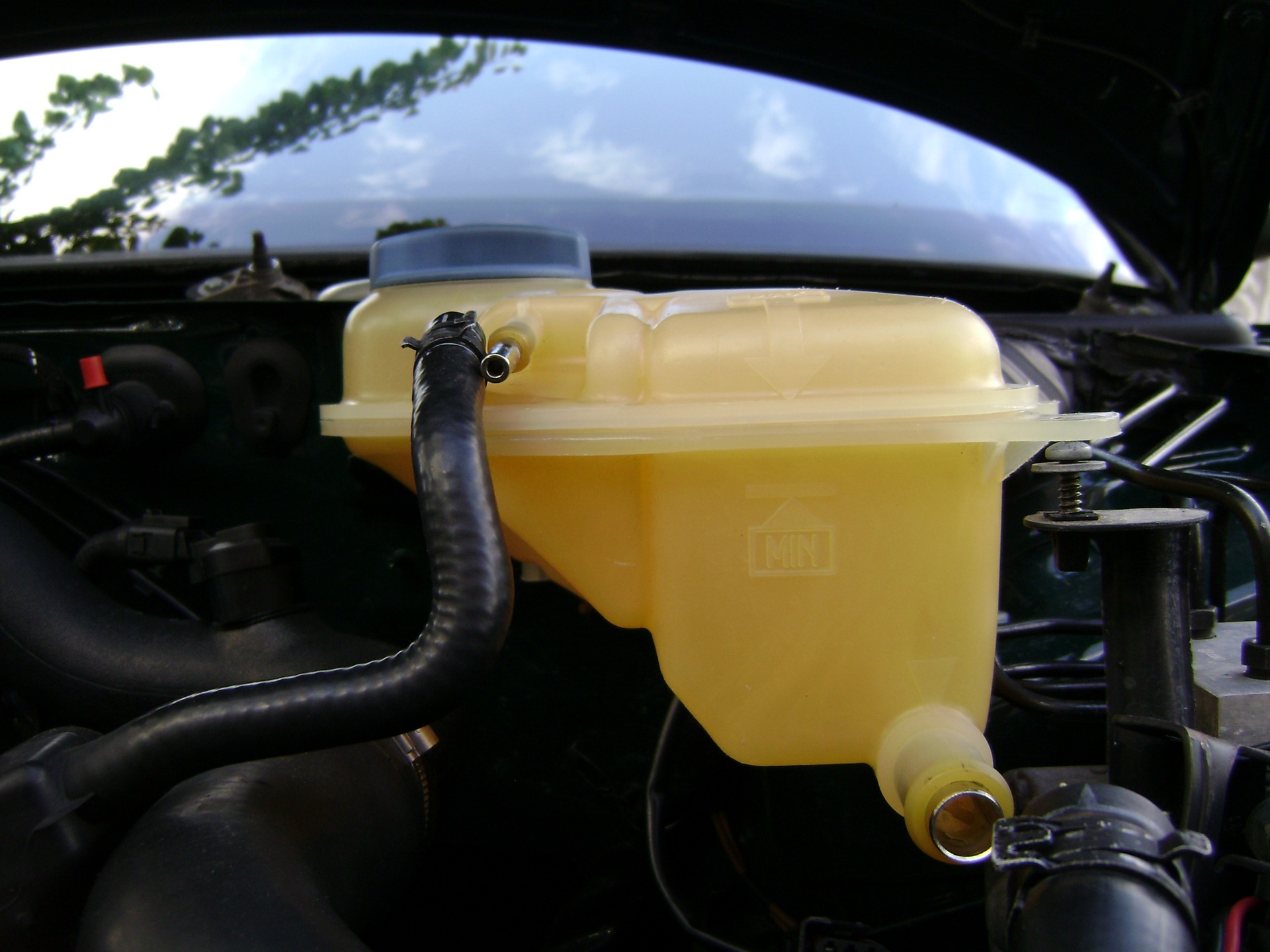

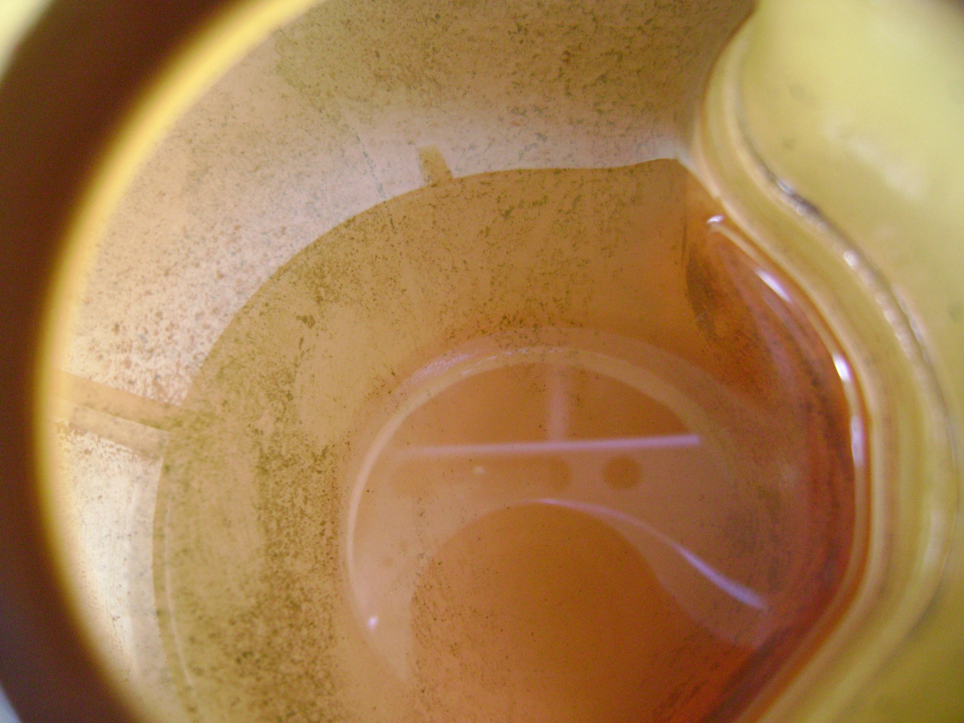

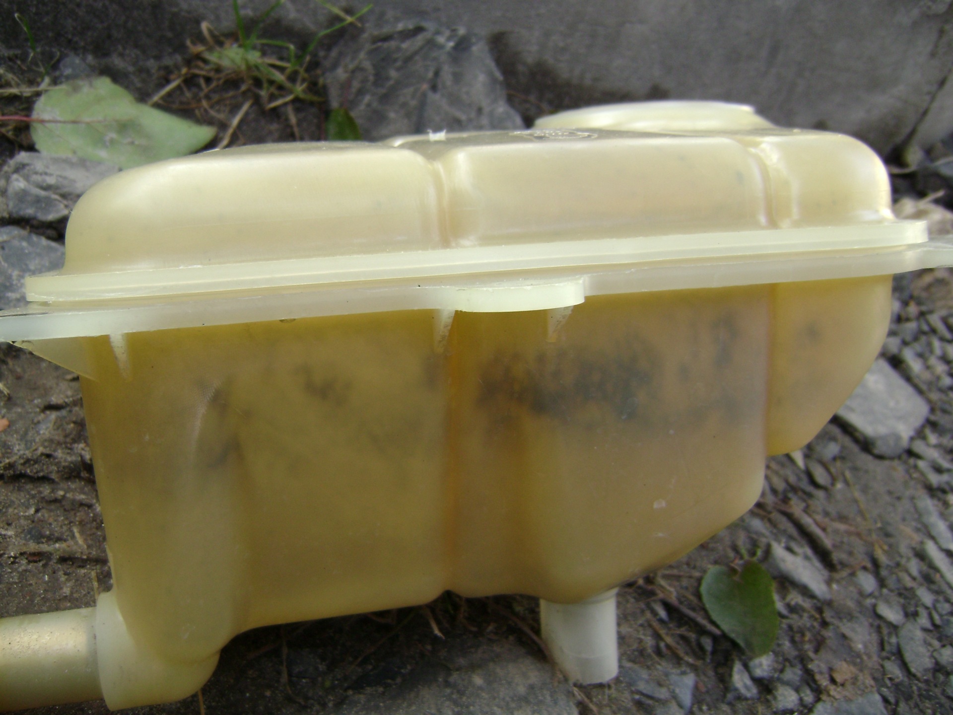

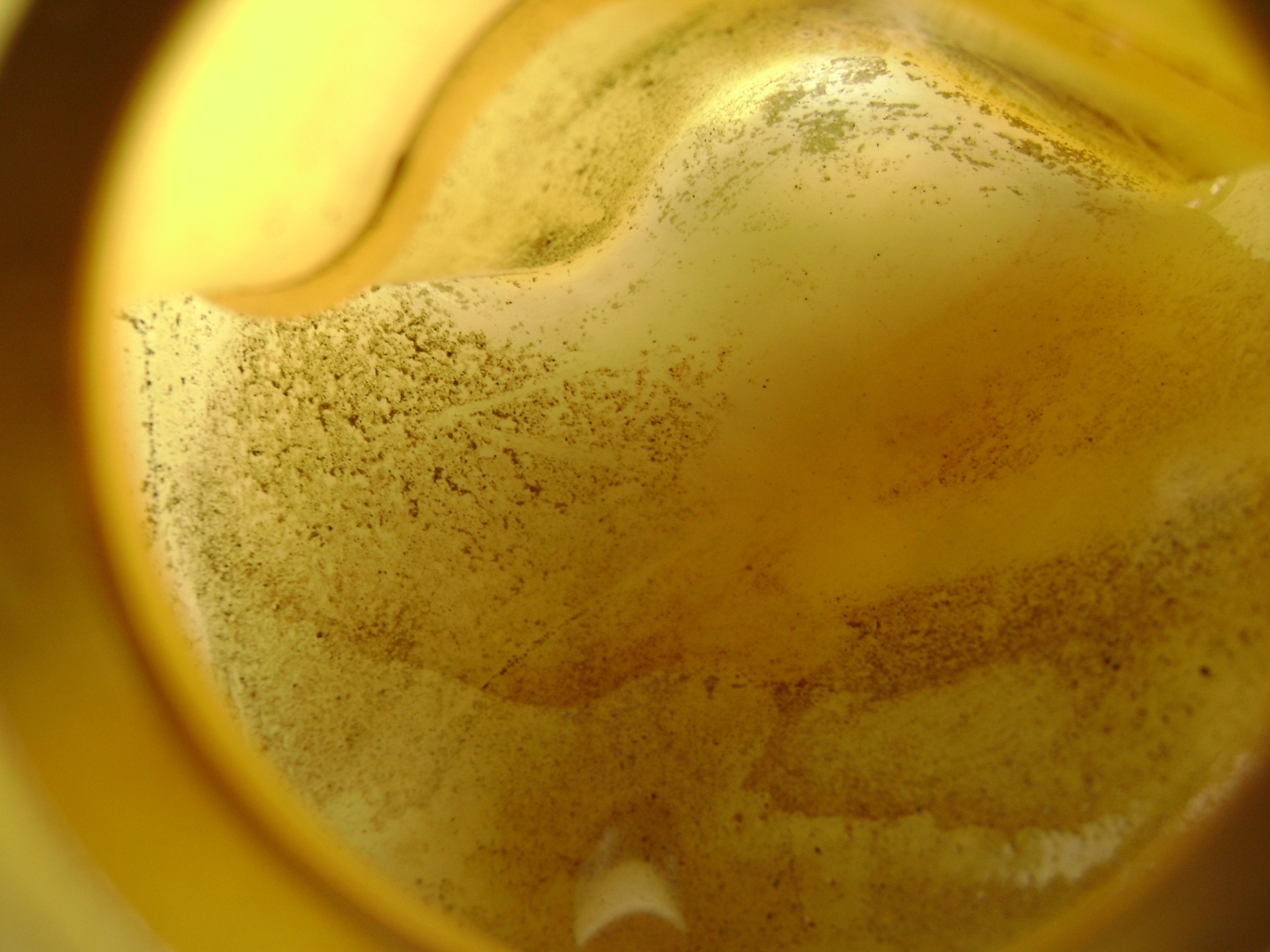

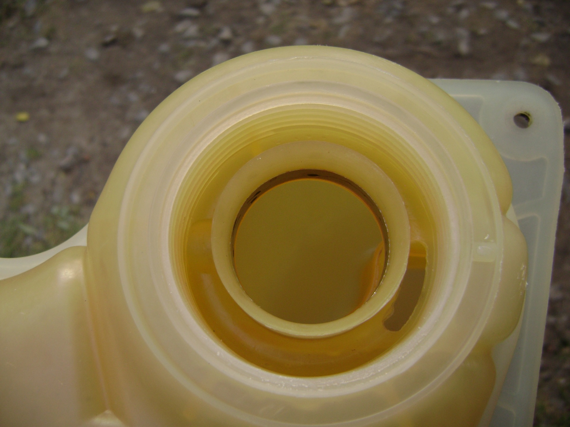

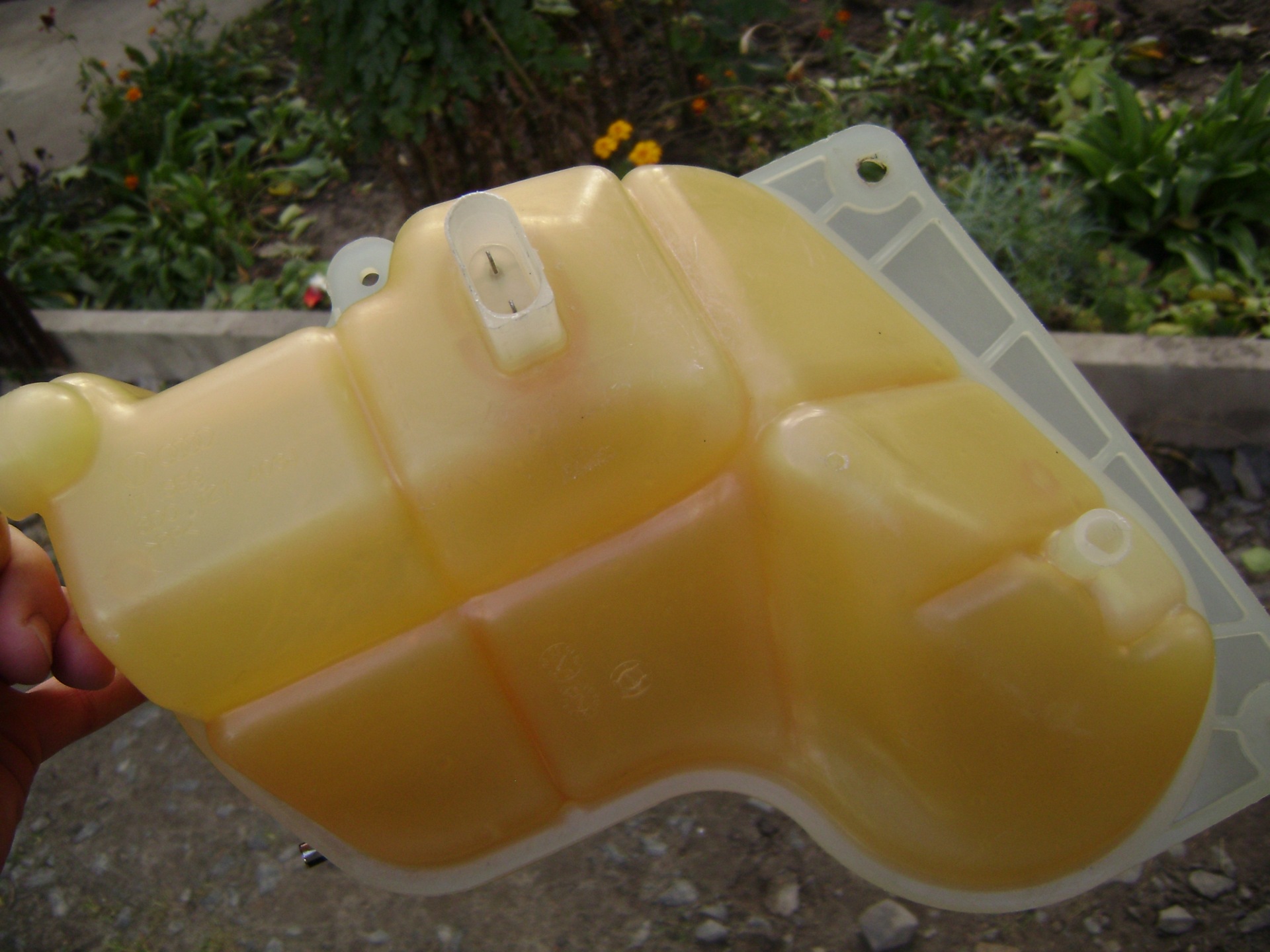

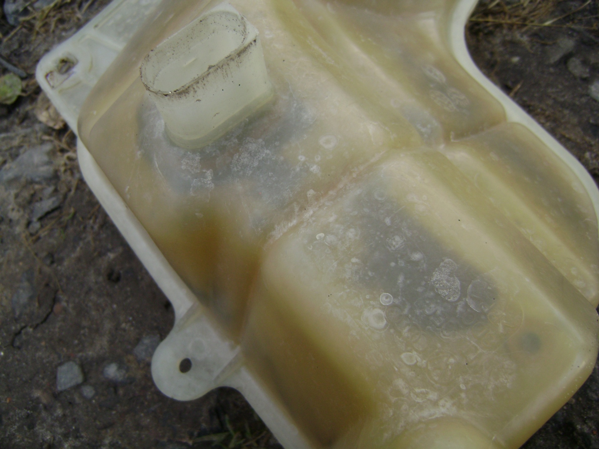

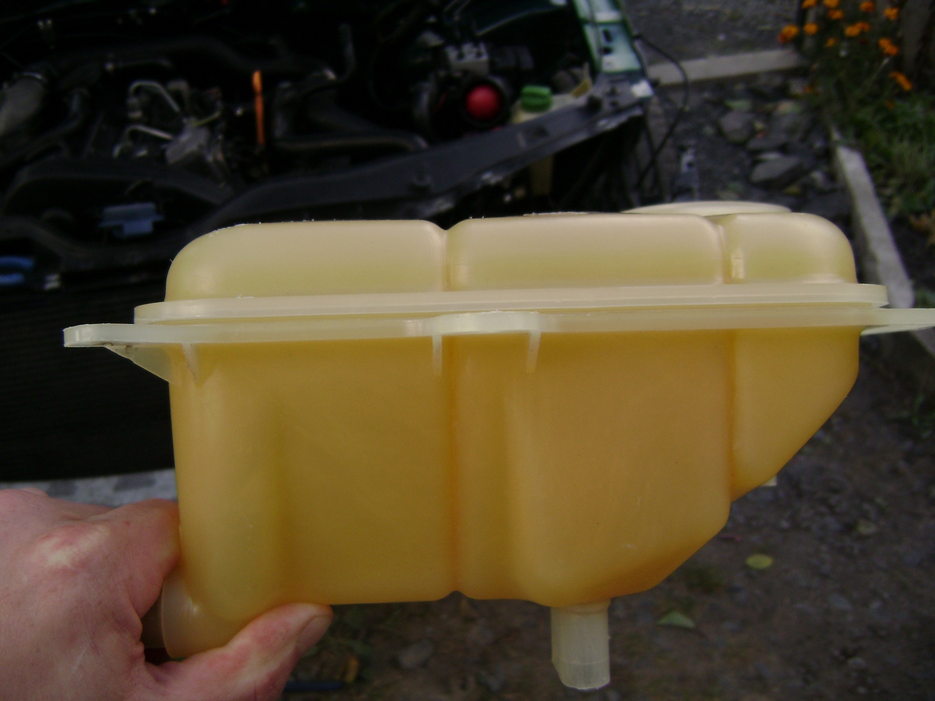

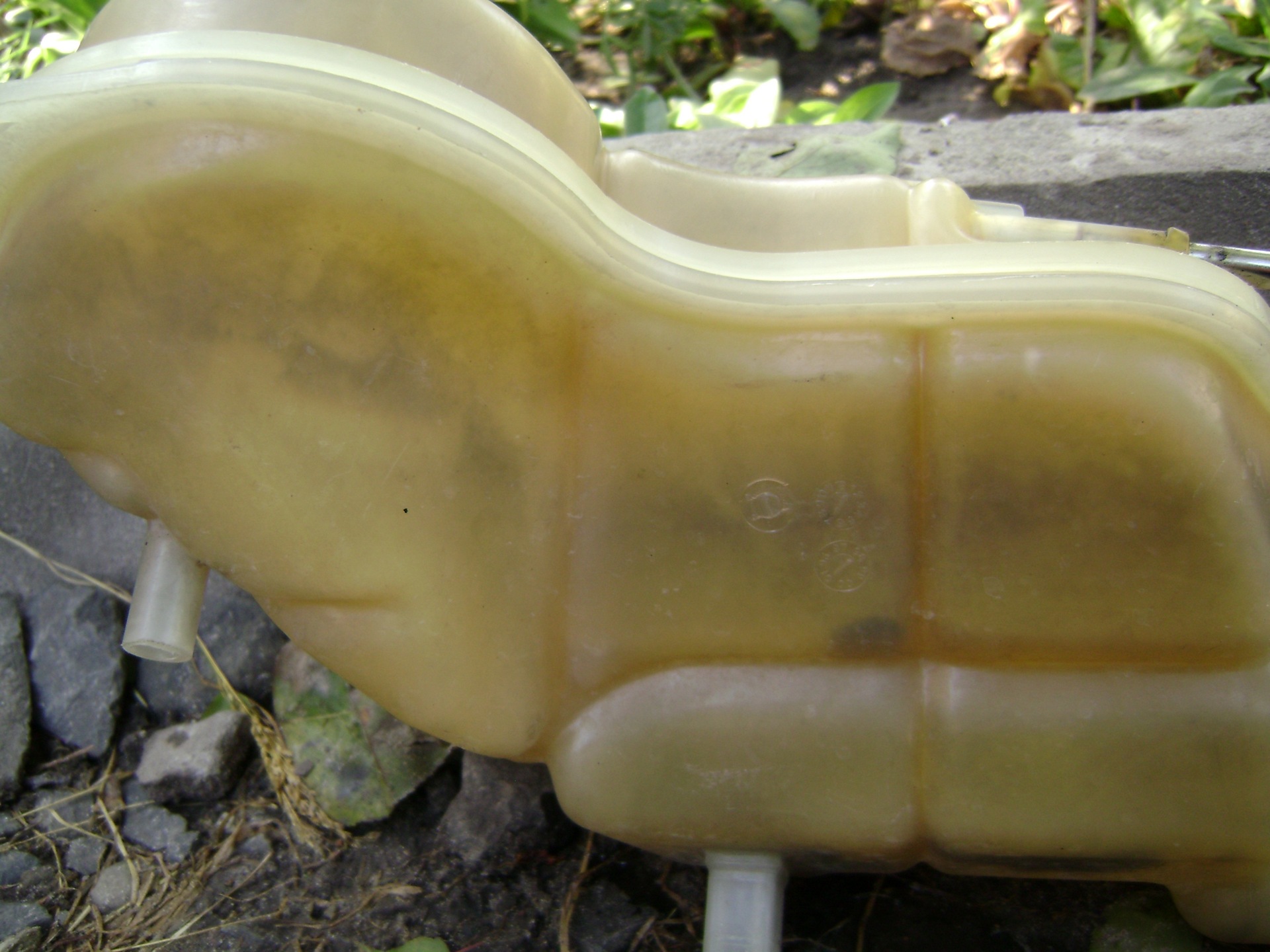

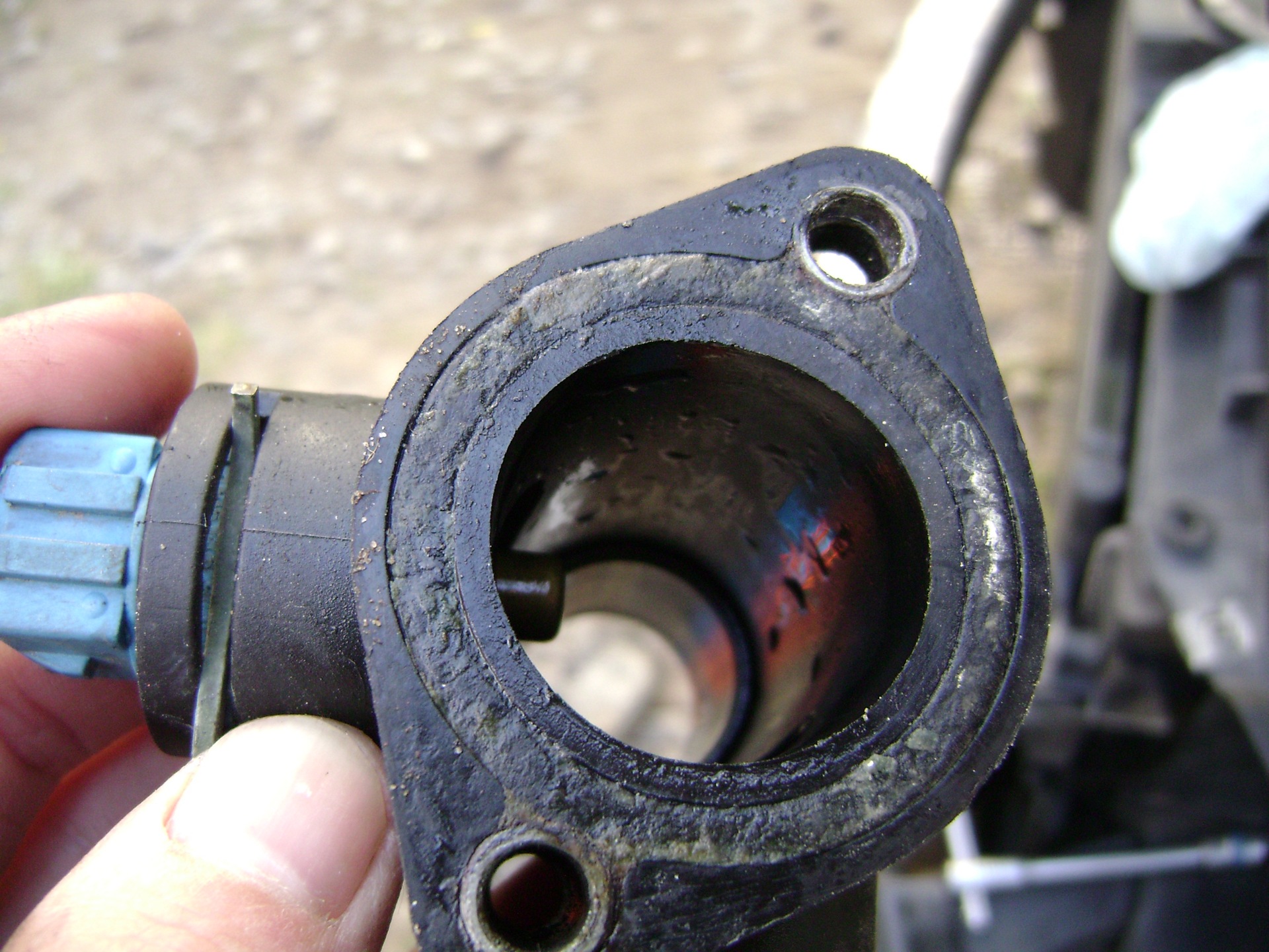

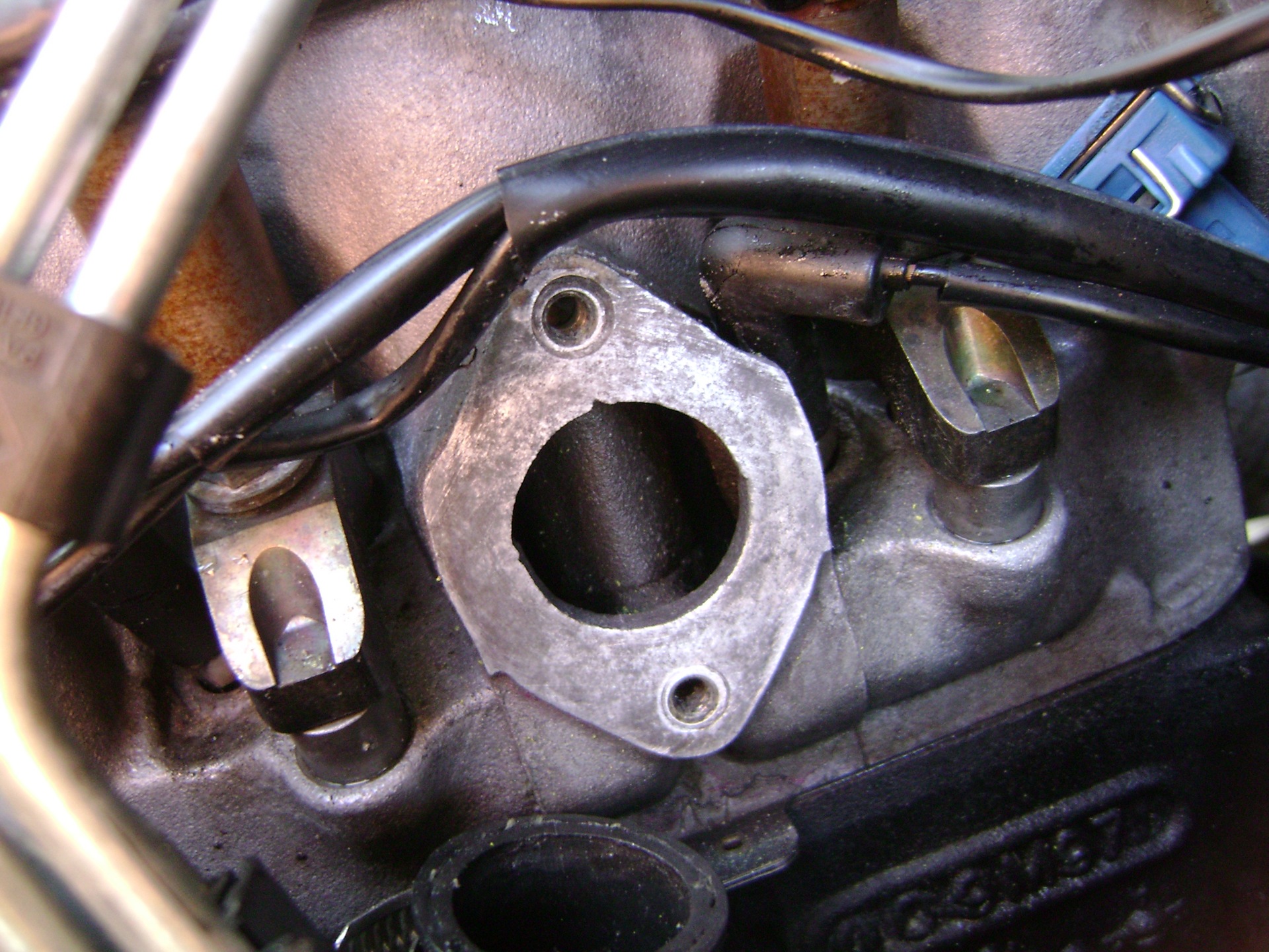

В продолжение омывательного бачка последовал расширительный, началось все с того что как только холодает начинает слизить тосол из под тройника, так как машина разобрана и я все неполадки решил устранить, чтобы начать это дело нужно слить толос, это просто бампера уже сняты, надел кусочек трубки открутил краник и потекли реки воды живой :), дальше начал с бачка, снял заглянул внутрь и ужаснулся там был черный налет, ну естественно как его уничножить я уже знал (лимонная кислота) но нет!, не подействовало, ну думаю всиплю хорошею порцию стирального порошка но и он не помог, попробовал рукой налет зараза крепко держится, что же делать что его возьмет нужно что то чтобы царапало ага вспомнил песок я быстренько засыпал кипятком залил тряс со всей дури но все напрасно, дальше я использовал химию концентрат для безконтактной мойки мотора, она помогла на 50%, после нее последовал растворитель нитро красок 647, Оооо счастье он все отмыл, после него еще хлорка и безконтактная химия и промывка чистой водой, немцы наделали всяких каналов-ходов внутри бачка что ни рука ни поролон даже палец не влазит, пришлось таким методом мыть, после бачка приступил к тройнику все отсоединил все настроился а его не можно открутит прикипел, пришлось воспользоватся чудо элексиром :) короче дальше без комментариев смотрите и комментируйте если че не понятно

А куда идет патрубок который выходит снизу бочка ?
А то у меня его нету

я так -же с бачком омывайки возился! в итоге отмыл всё!
не сравнивай, в омывайке нет таких конченых перегородок как в расширительном, я когда мыл чем только не пытался и колой, и солью, и соляркой, в итоге кислотой отмыл и то оставлял на сутки пока не съело все отложения
Я не сравниваю, я мыл свой расширительный бачок ОЖ которому не четь не меньше по возрасту чем Ромыному… и ничего, отмыл до идеального состояния!
ну вот, здорово получилось!
Да сам не ожидал, думал уже не отмою :)
так они же оба б/у я когда заказывал свой бачок мне по вин коду пробили и белый привезли
Б/у но разницу видишь? есть белый а есть рыжий, на форуме это обсуждалось, я тоже думал что с годами помутнел а нет!, был такой
тогда понятно
Нет!, есть рыжий а есть белый !вот такой стоит на плюсах но в отдельных комплектациях www.autotechnica.su/parts/200015406/
а это старый www.autotechnica.su/parts/200015404/
а почему думаеш что белый это с рестайлингового? просто со временем пластик желтеет, я купил бачок с пробкой оригинал за 280 гривен а свой старый в том году осенью три дня отмывал и отмачивал в кислоте для мойки чайников от накипи
как новый)
да в натури как новый, но я ищу белый с рестайлингового пассата
