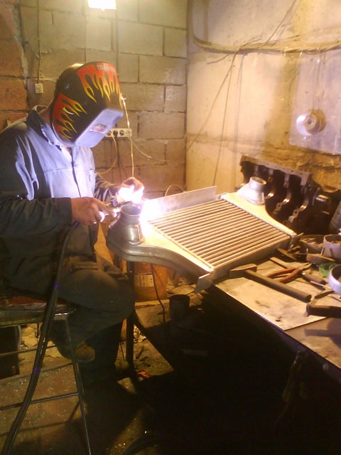

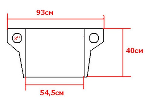

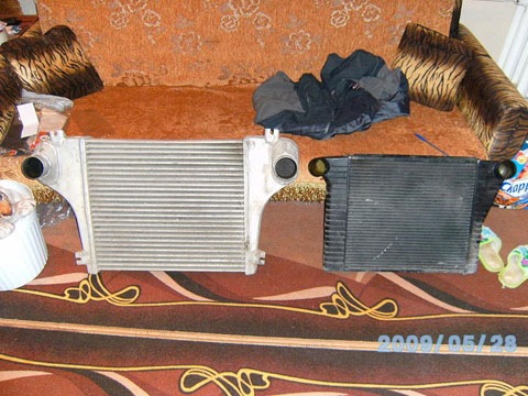

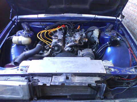

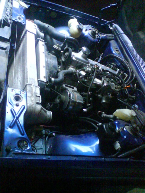

Под будущую турбину решил поменять интеркулер. Купил б\у кулер от грузовичка МАЗ 4730 («Зубренок»). По размерам он получился примерно в 2 раза больше стокового! В принципе интрекулер можно всунуть под капот как есть, но будет мешать перегородка между лонжеронами. Я ее убирать не стал…вместо этого укоротил интеркулер (на 20%), он итак получился огромным! Вывел все размеры, сделал крепежные элементы и все это отвез аргонщику на проварку.

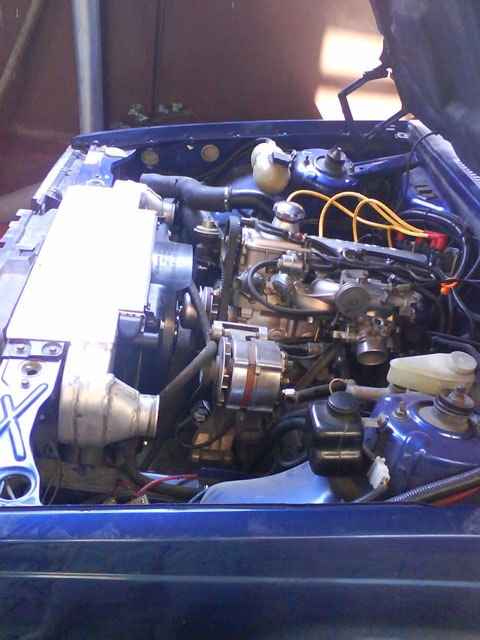

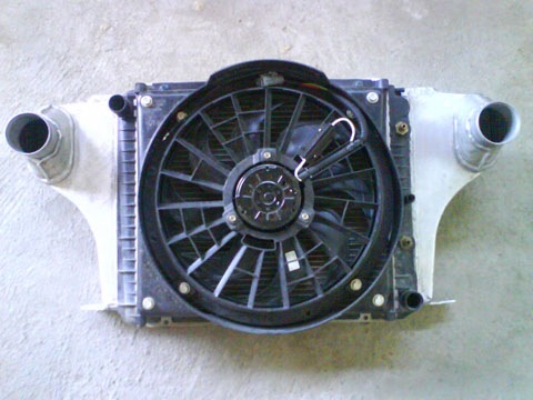

Электровентилятор крепится к кулеру и к перегородке между лонжеронами…

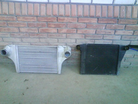

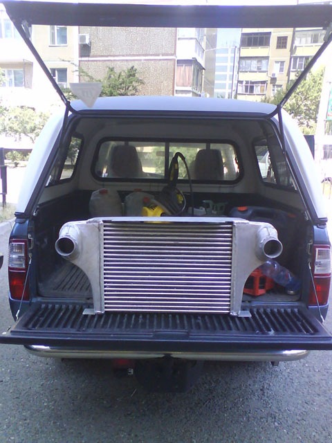

Глубина нового интеркулера получилась 75мм!

и с этим нормально пока что…термостат отлично держит рабочую температуру…мотор не перегревается…
чесн вот ИМХО над было основной ож побольше ставить…от 204GT думаю тебе как раз будет ;)
