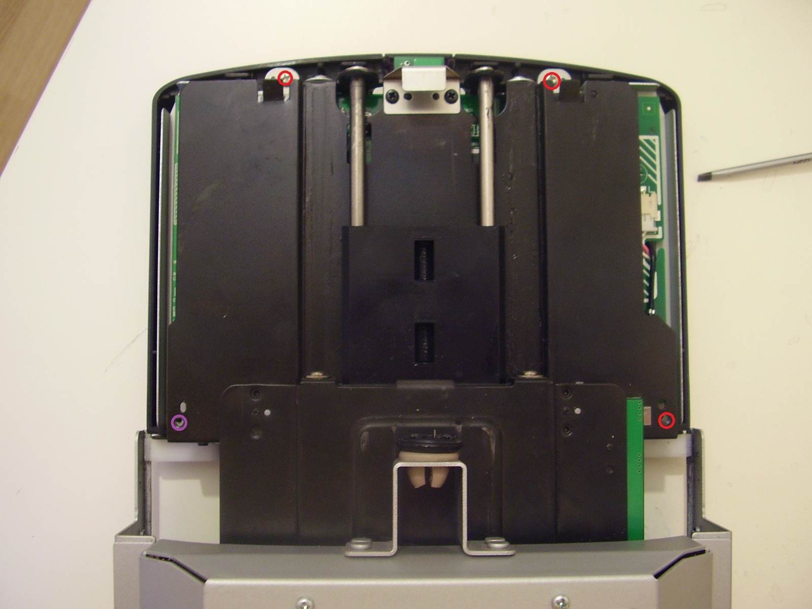

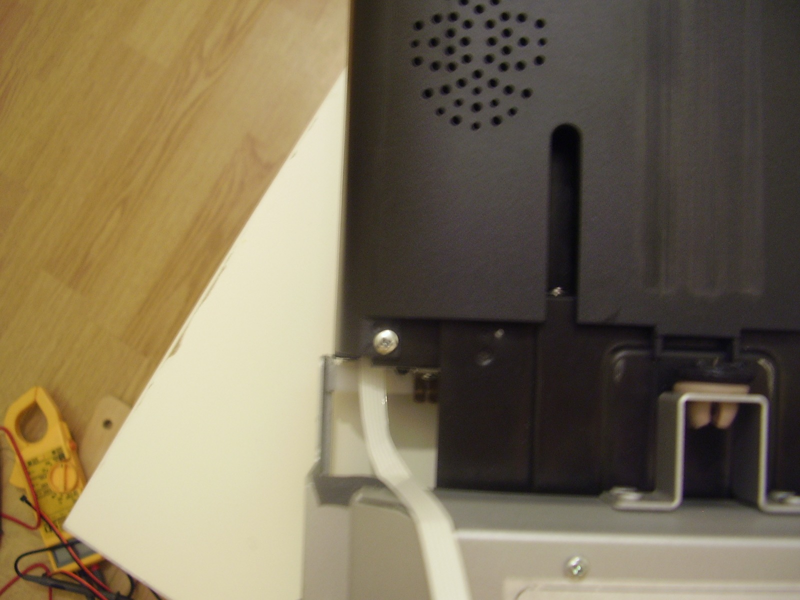

Берем дисплей и начинаем его разбирать (красным отмечены болты, которые надо откручивать)
Скидываем переднюю крышку
Снимаем панель

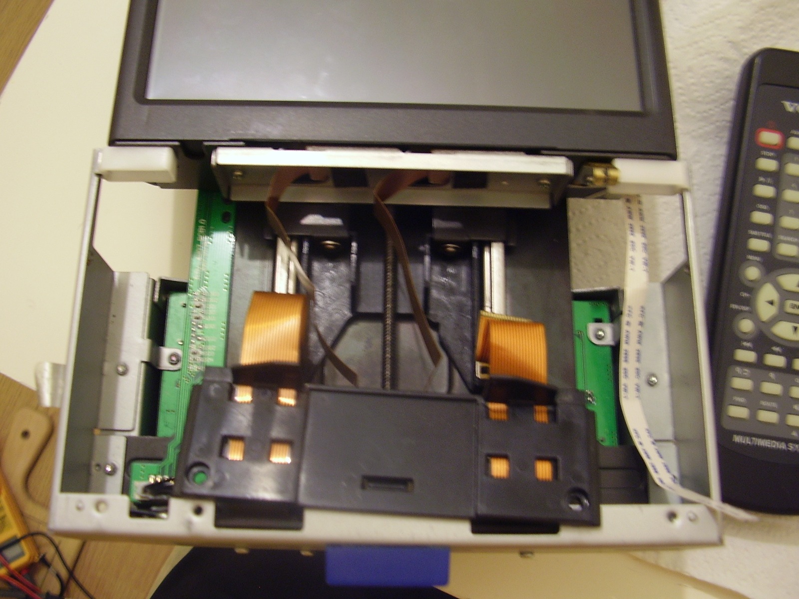

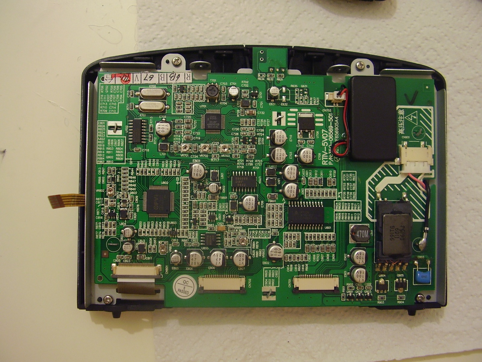

Отсоединяем два шлейфа и снимаем черную площадку

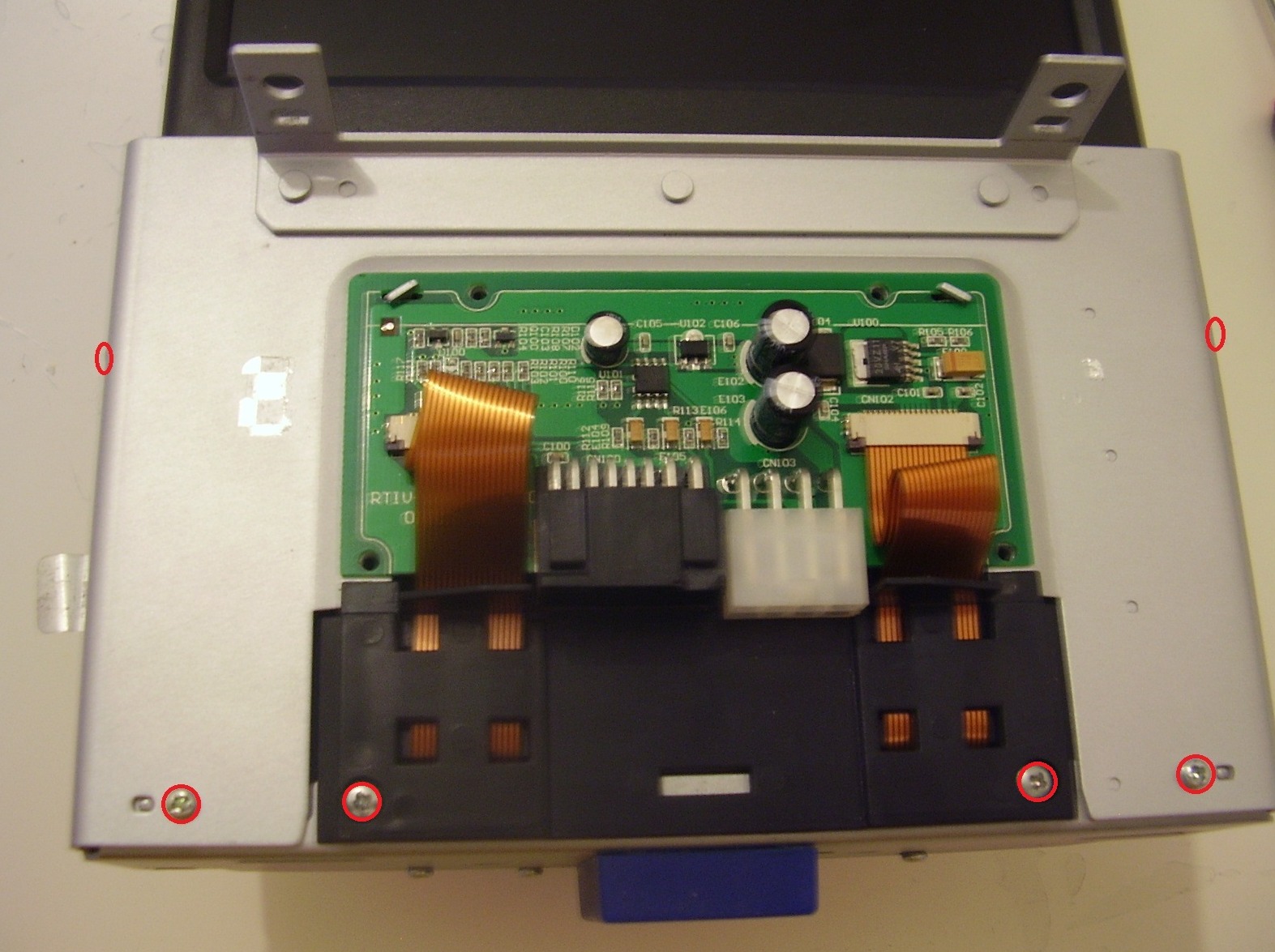

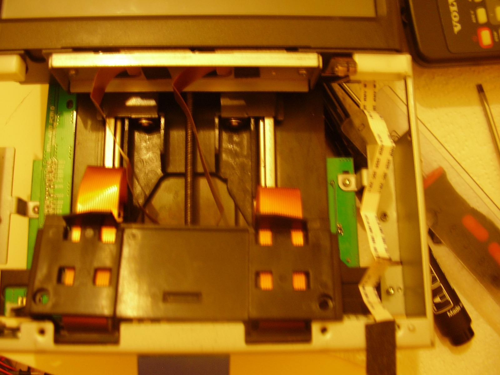

Переворачиваем дисплей, откручиваем два болтика (фиолетовый цвет на фотке) снизу крышки и снимаем ее

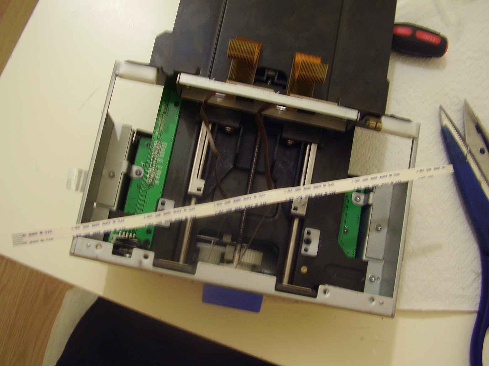

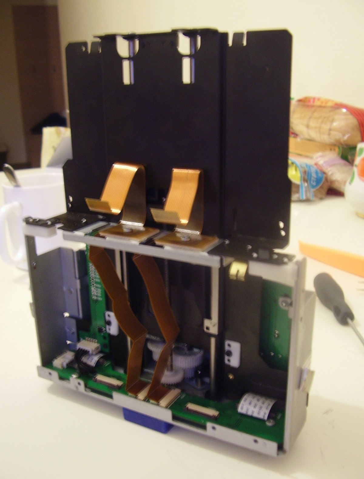

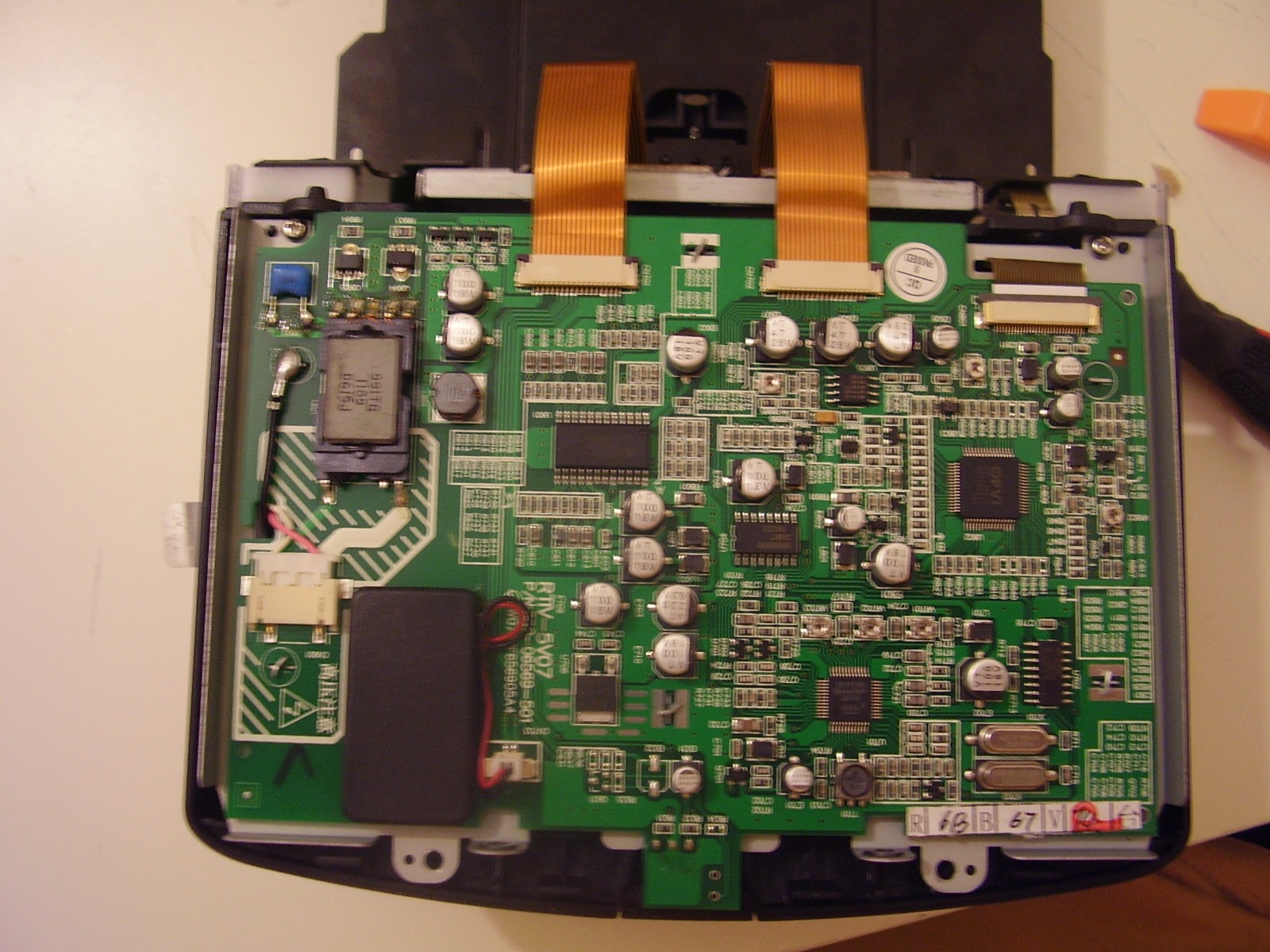

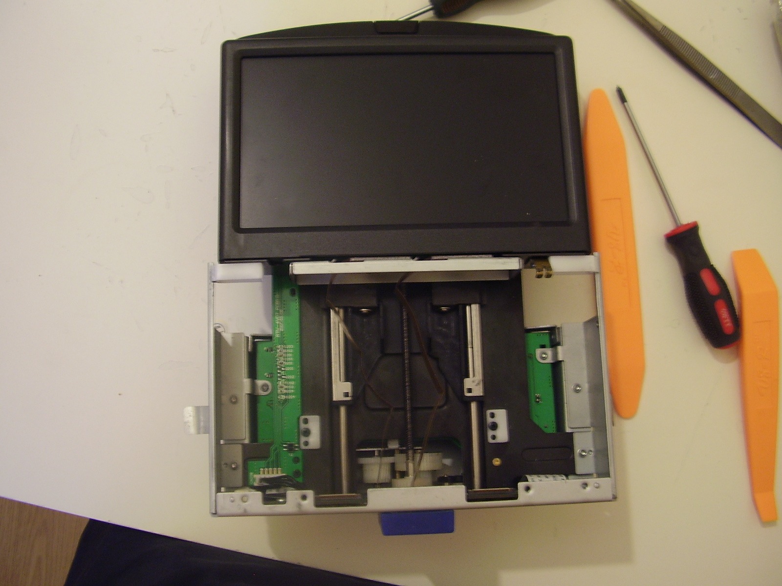

Откручиваем дисплей от механизма, аккуратно отгибаем его и видем два шлейфа. Отсоединяем их и снимаем дисплей.
Механизм подъема

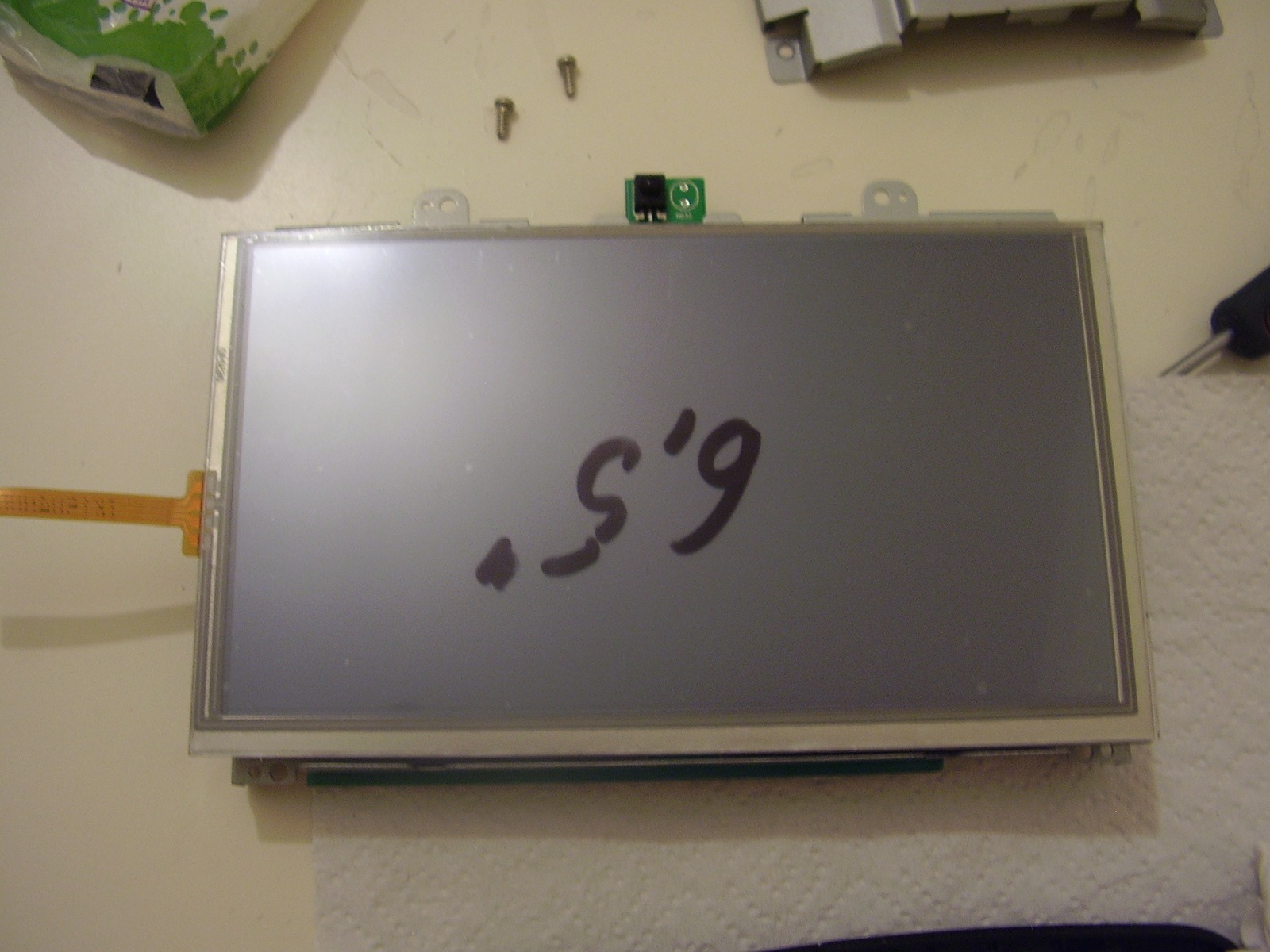

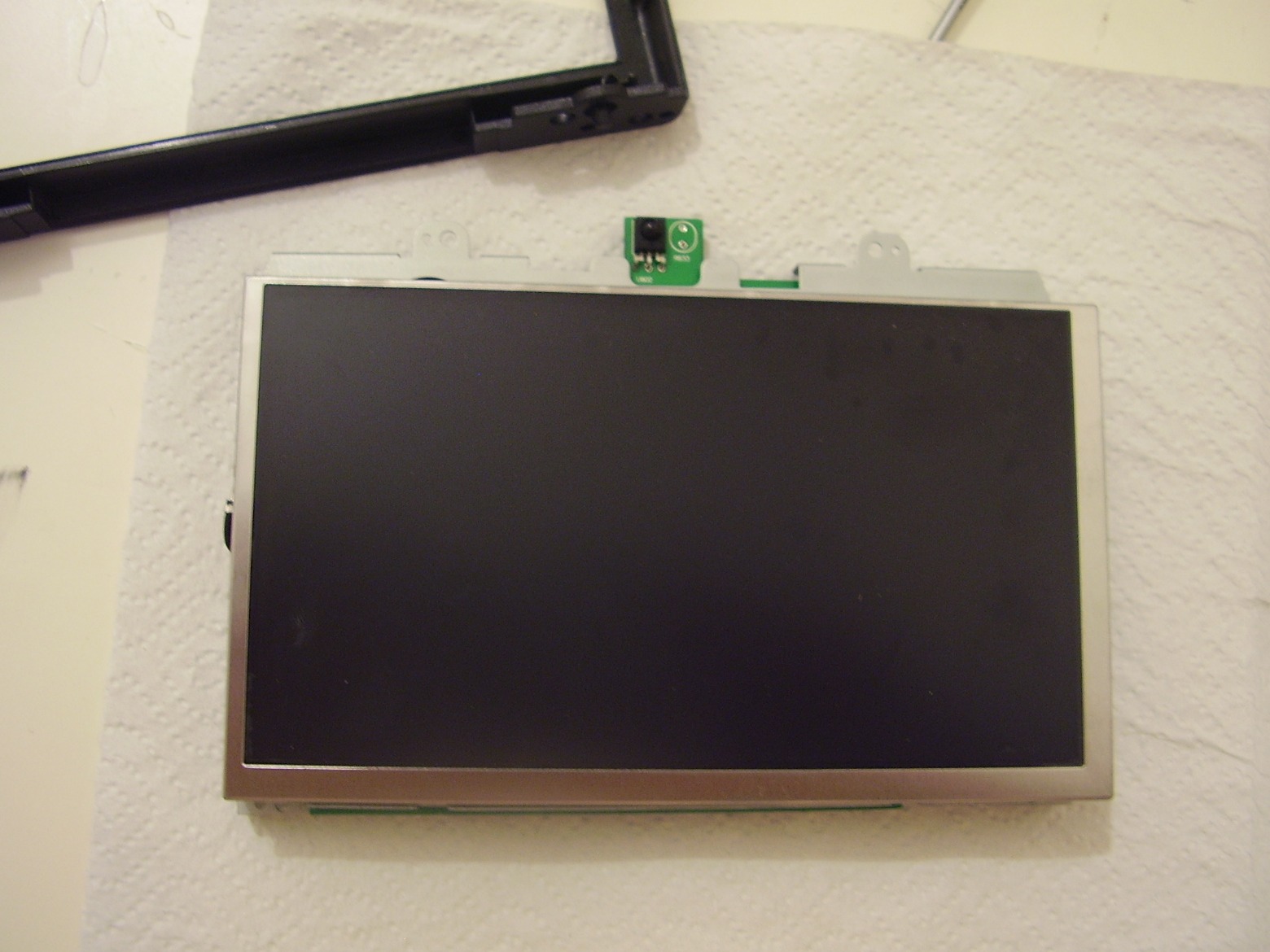

Откручиваем 4 болта и снимаем дисплей с рамки

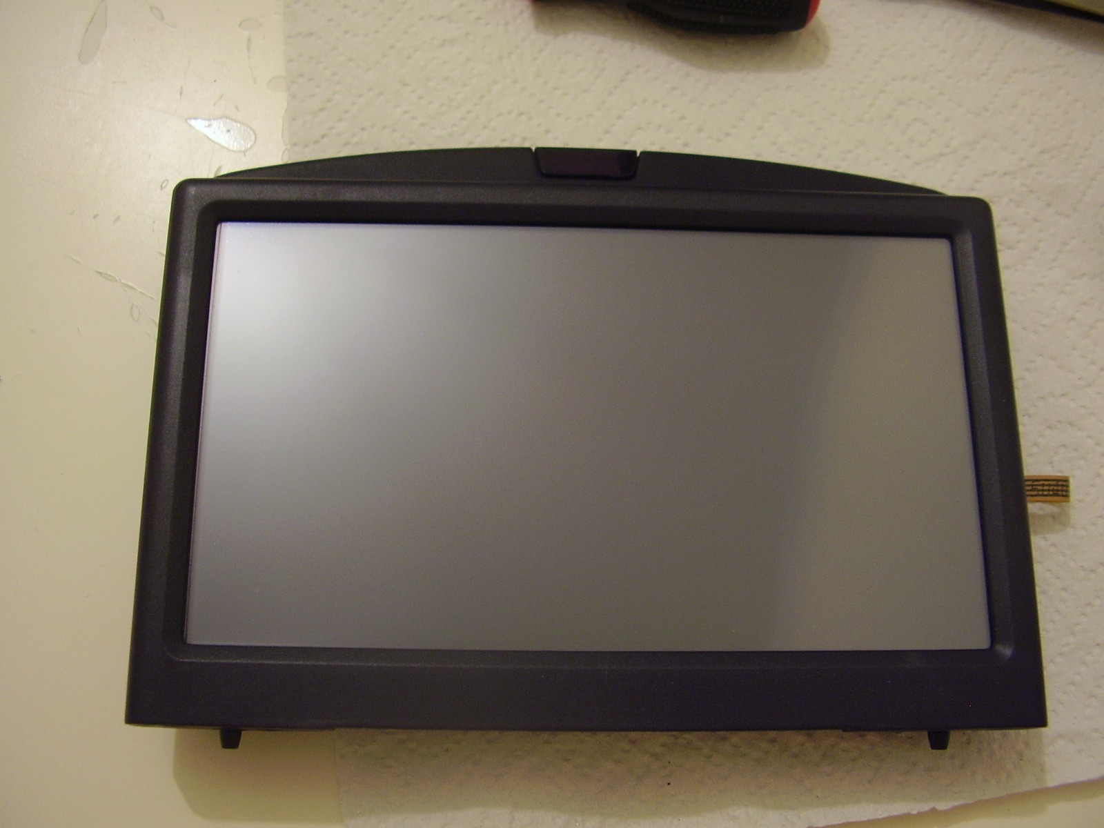

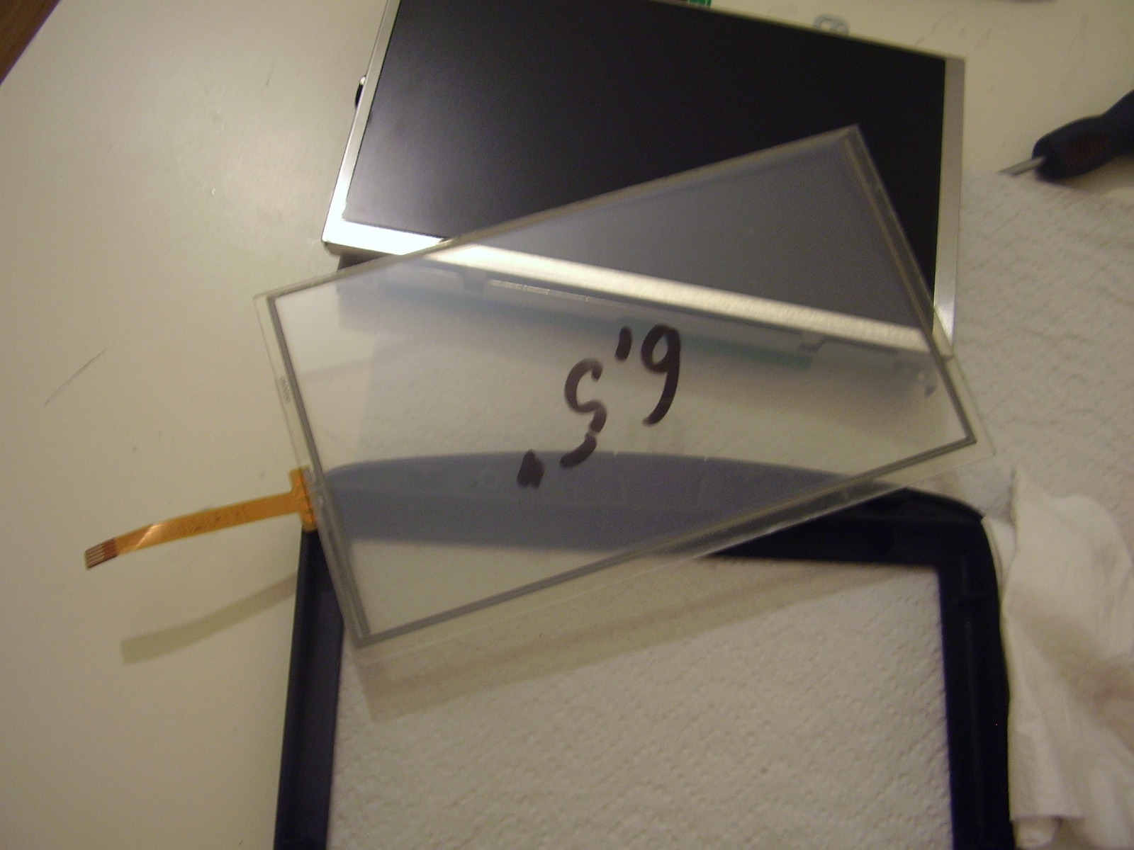

Вот наш дисплей, а вверху кусок рамки от дисплея
Примеряем сенсорное стекло
Стекло идеально встает в рамку. Вставляем его в рамку, и ставим дисплей.

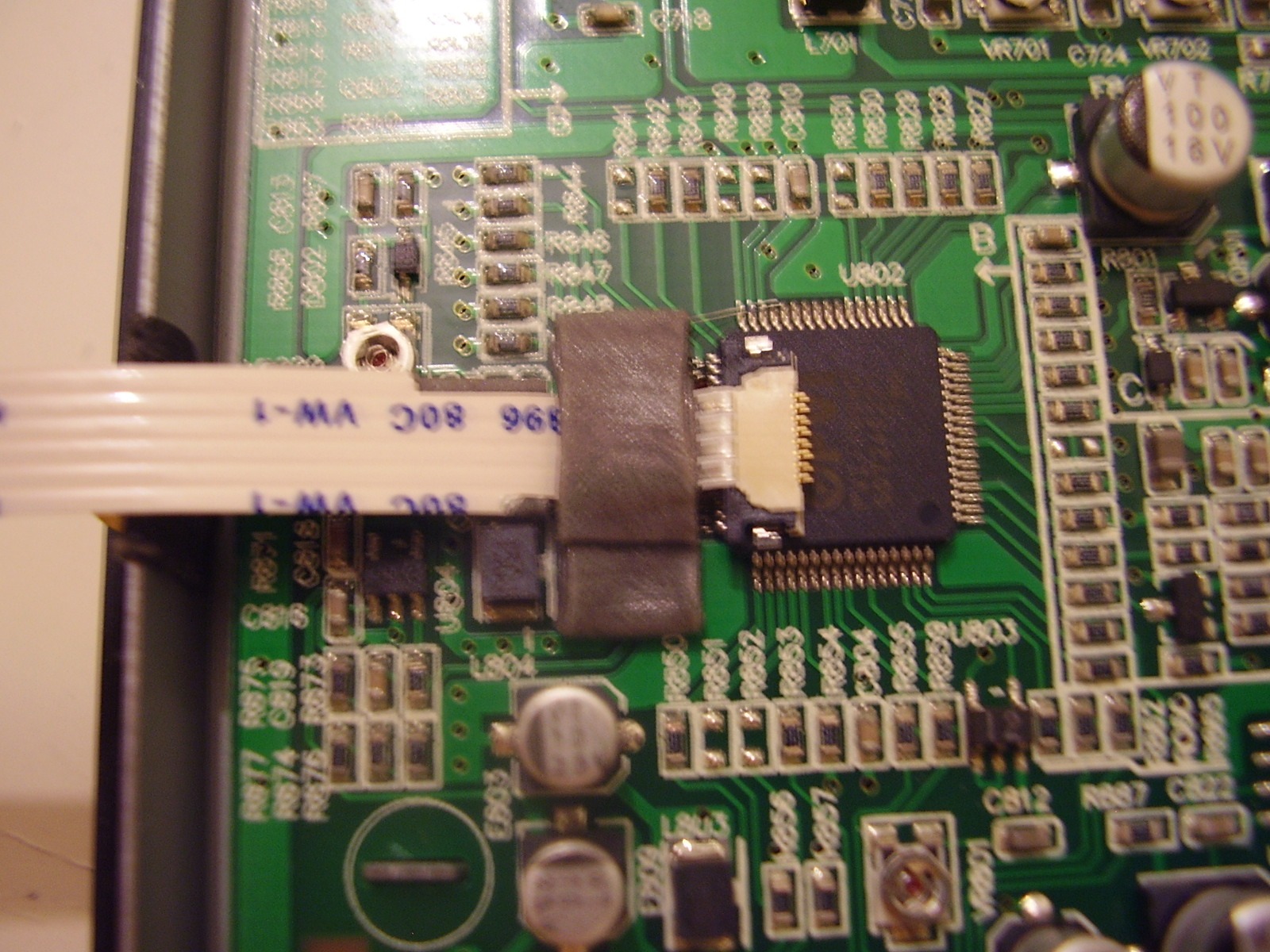

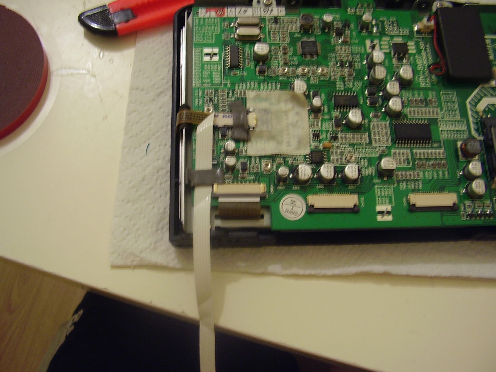

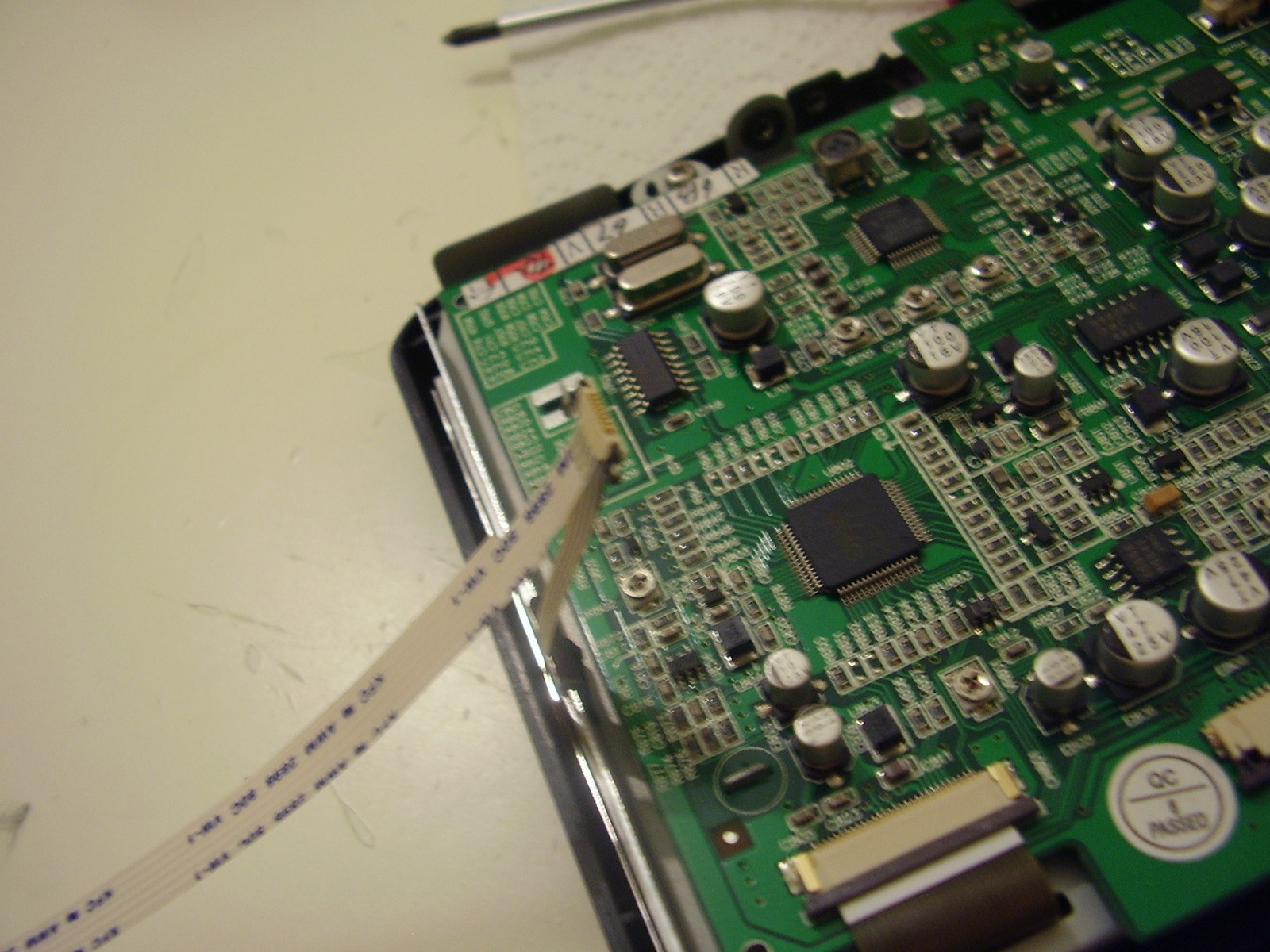

Берем шлейф
Соединяем шлейф от стекла с нашим шлейфом
Крепим все это дело
Собираем все назад
Укладываем шлейф
Делаем гармошку, чтобы шлейф аккуратно складывался под дисплей
