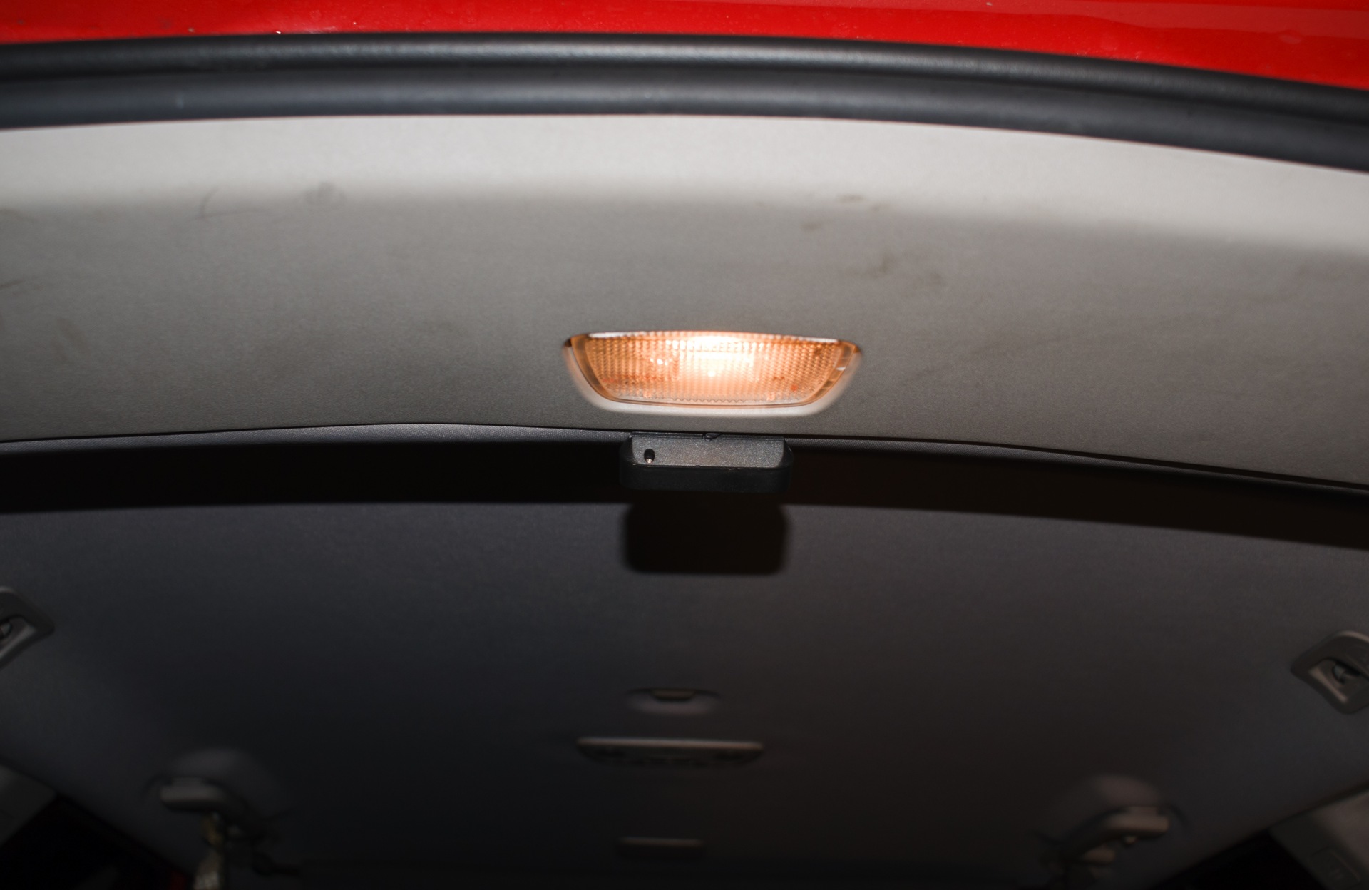

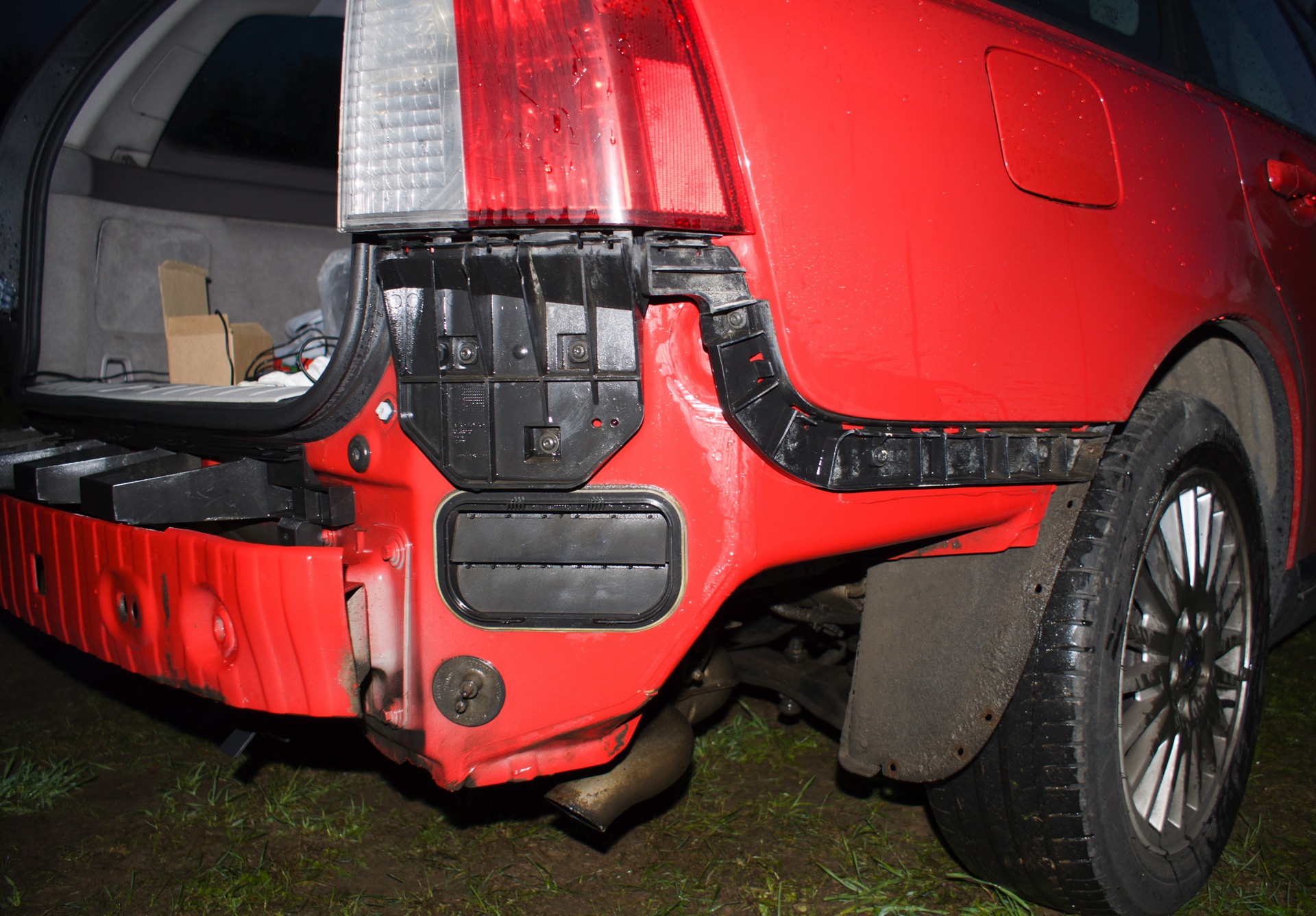

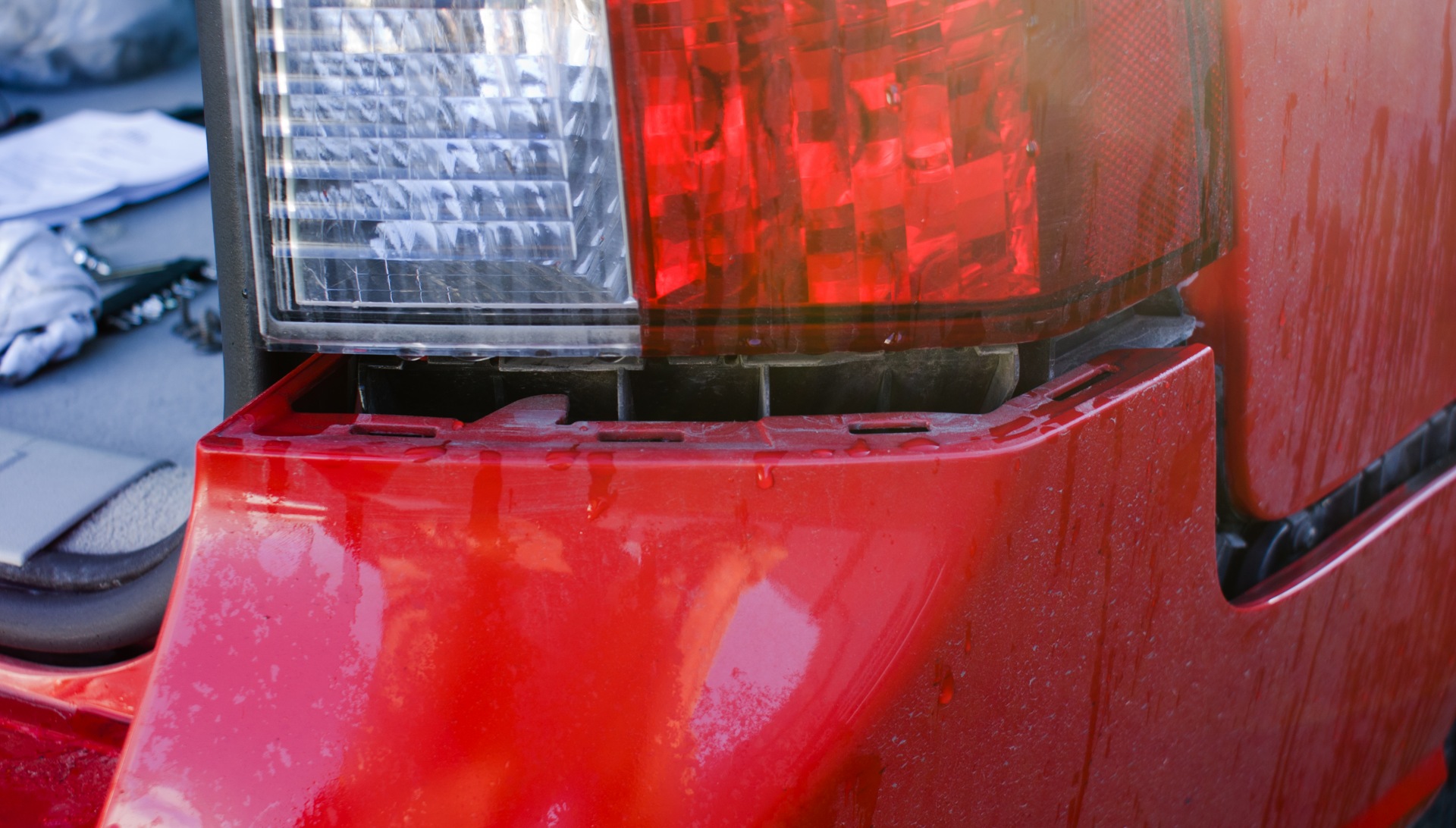

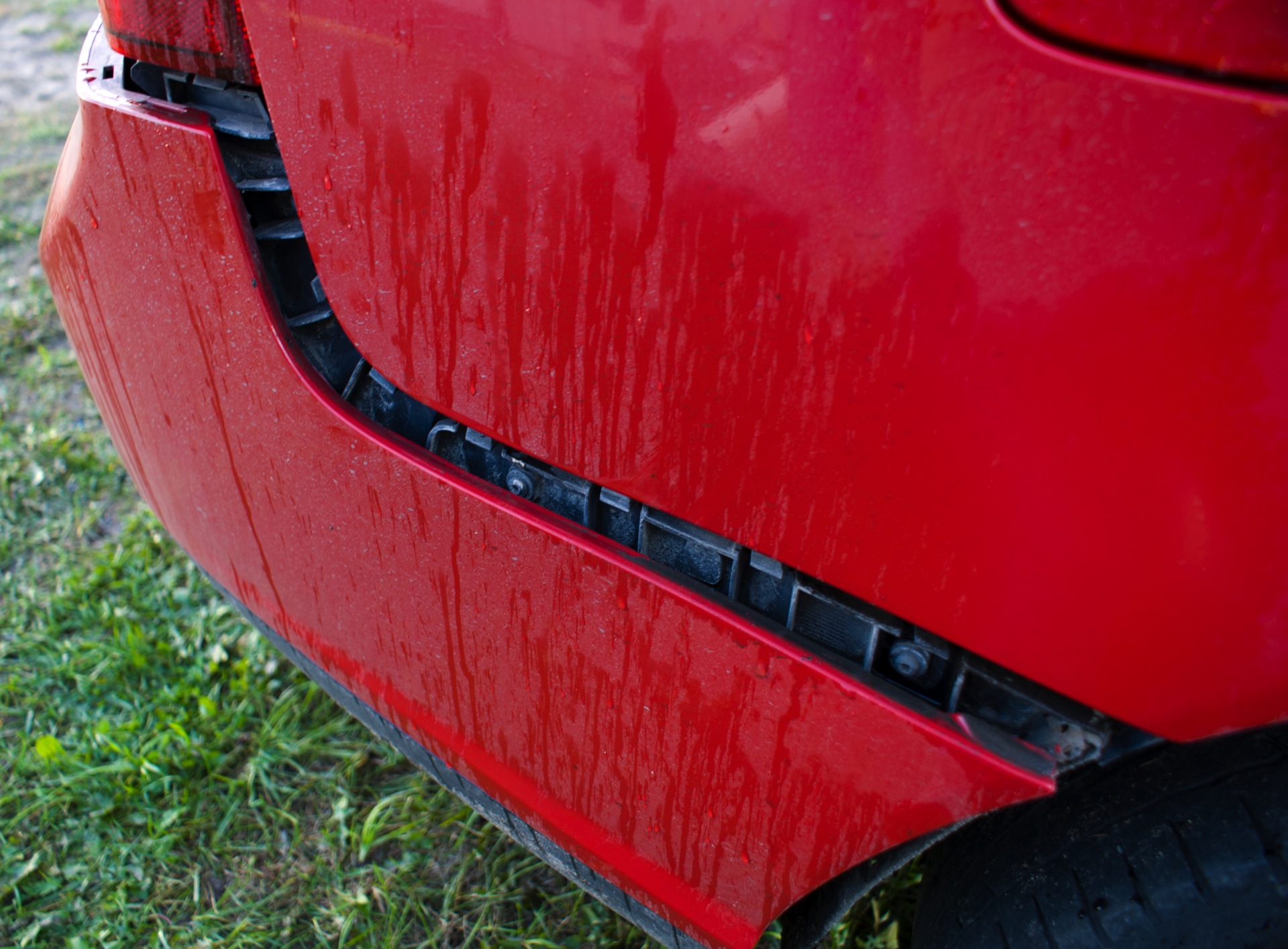

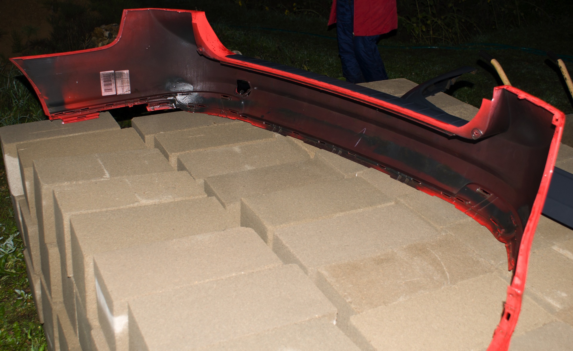

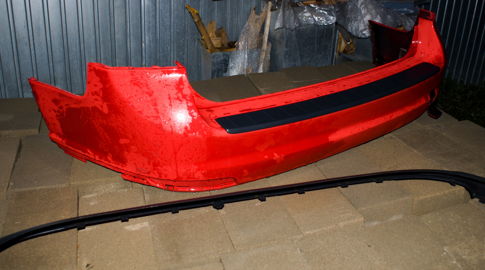

Купил ленточный парктроник Park-lines.

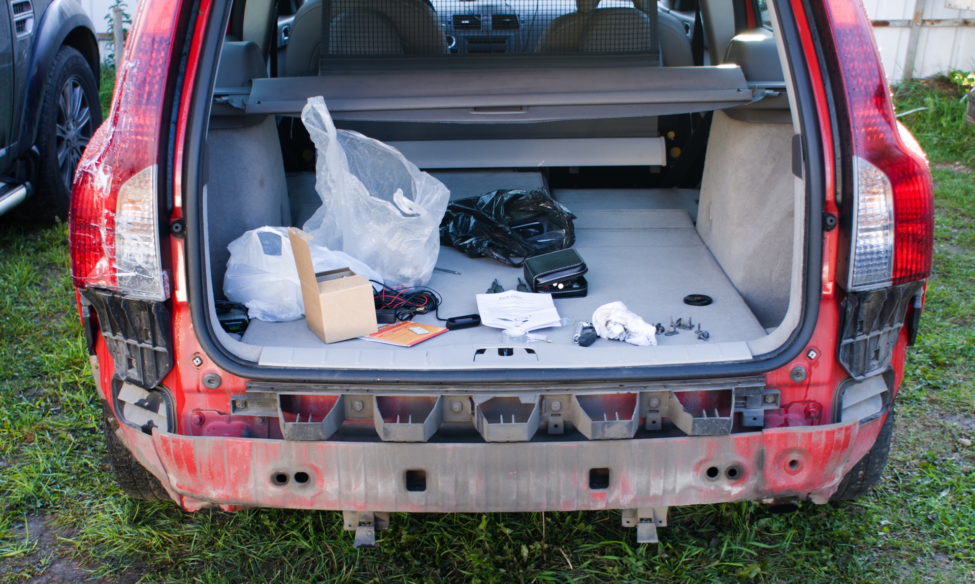

Снял бампер.
отмыл от и до. и начал лепить.

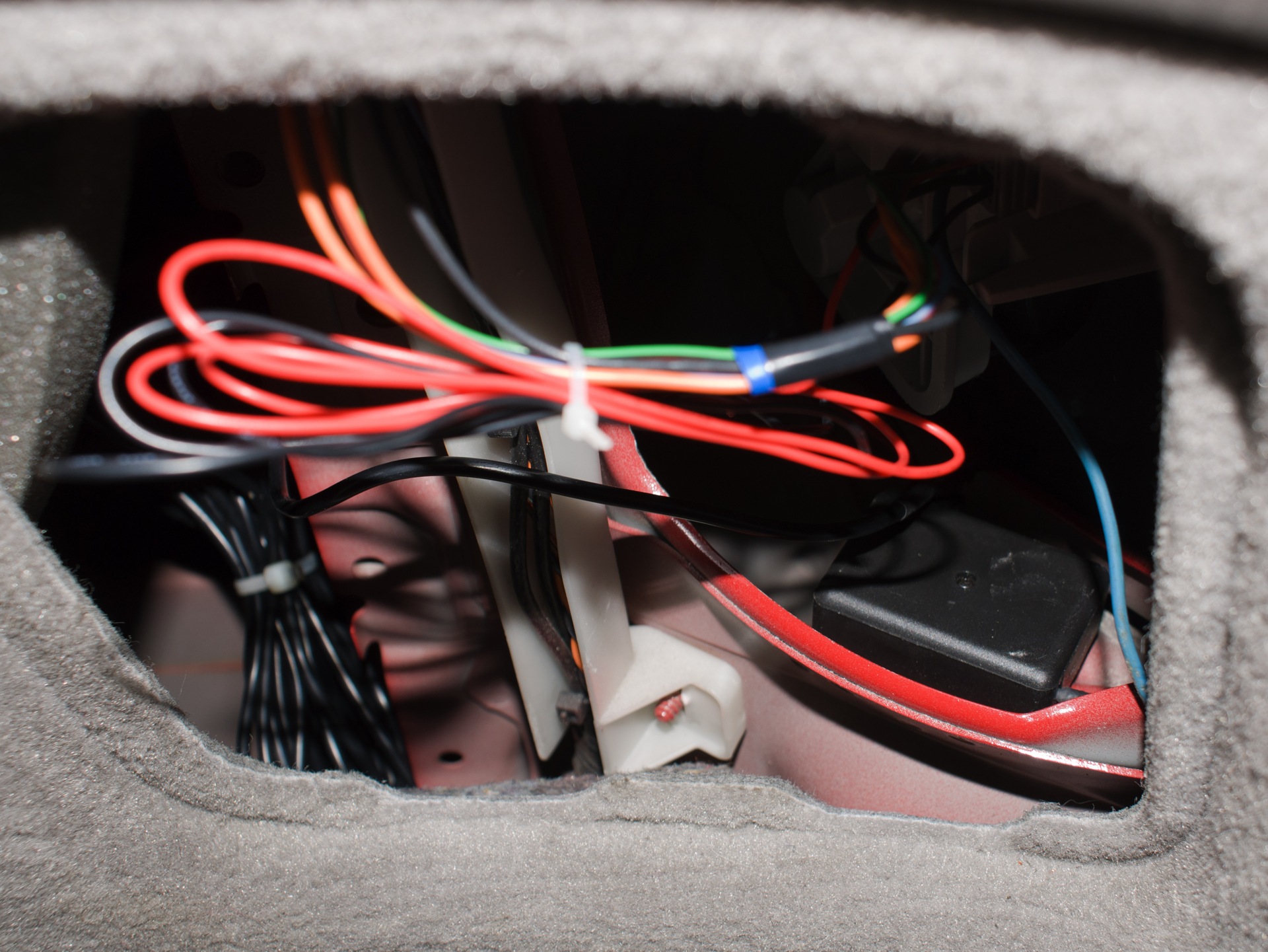

просунул все провода, блоки и прочую мелочевку. подключил к проводам заднего хода.

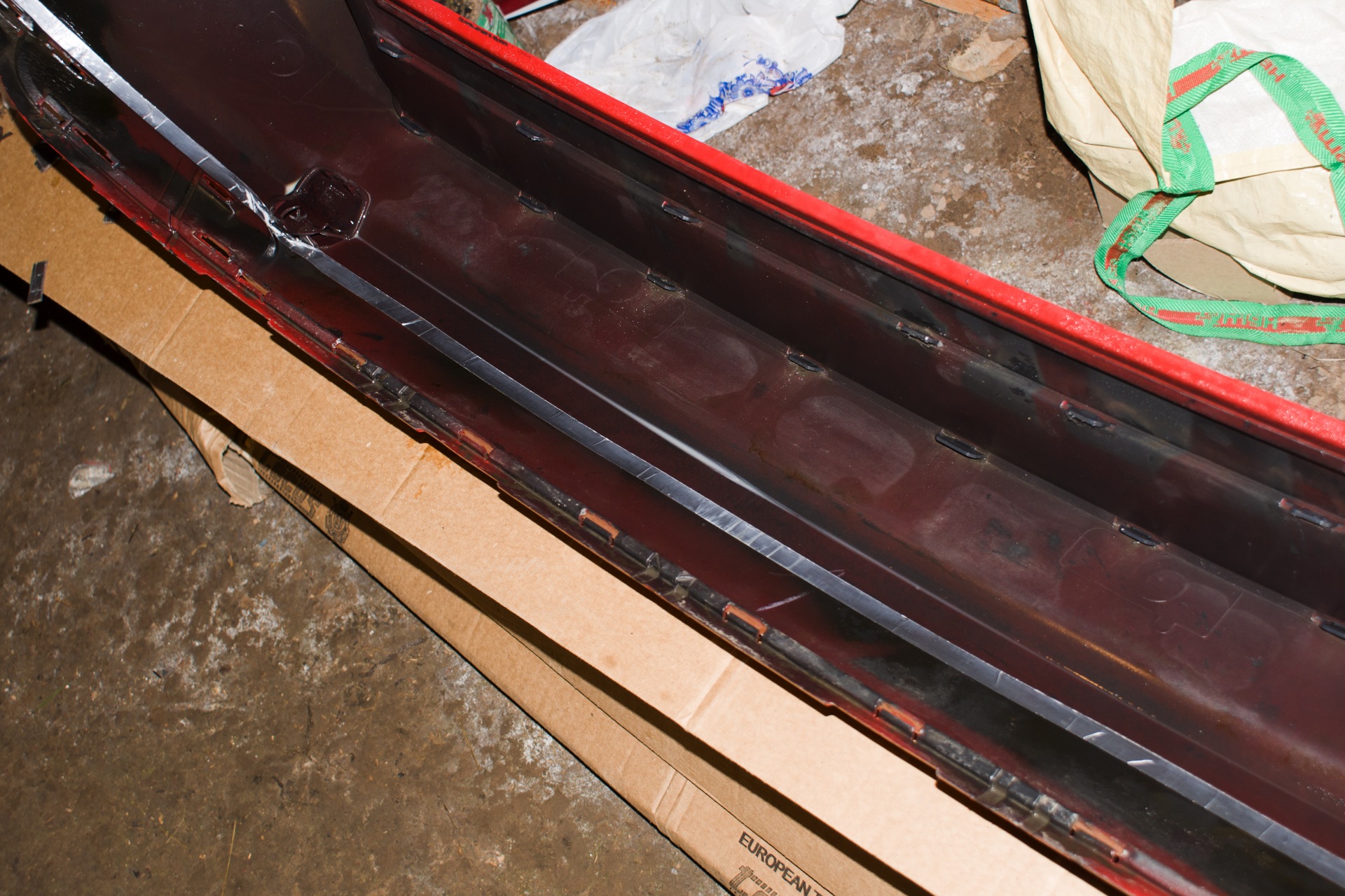

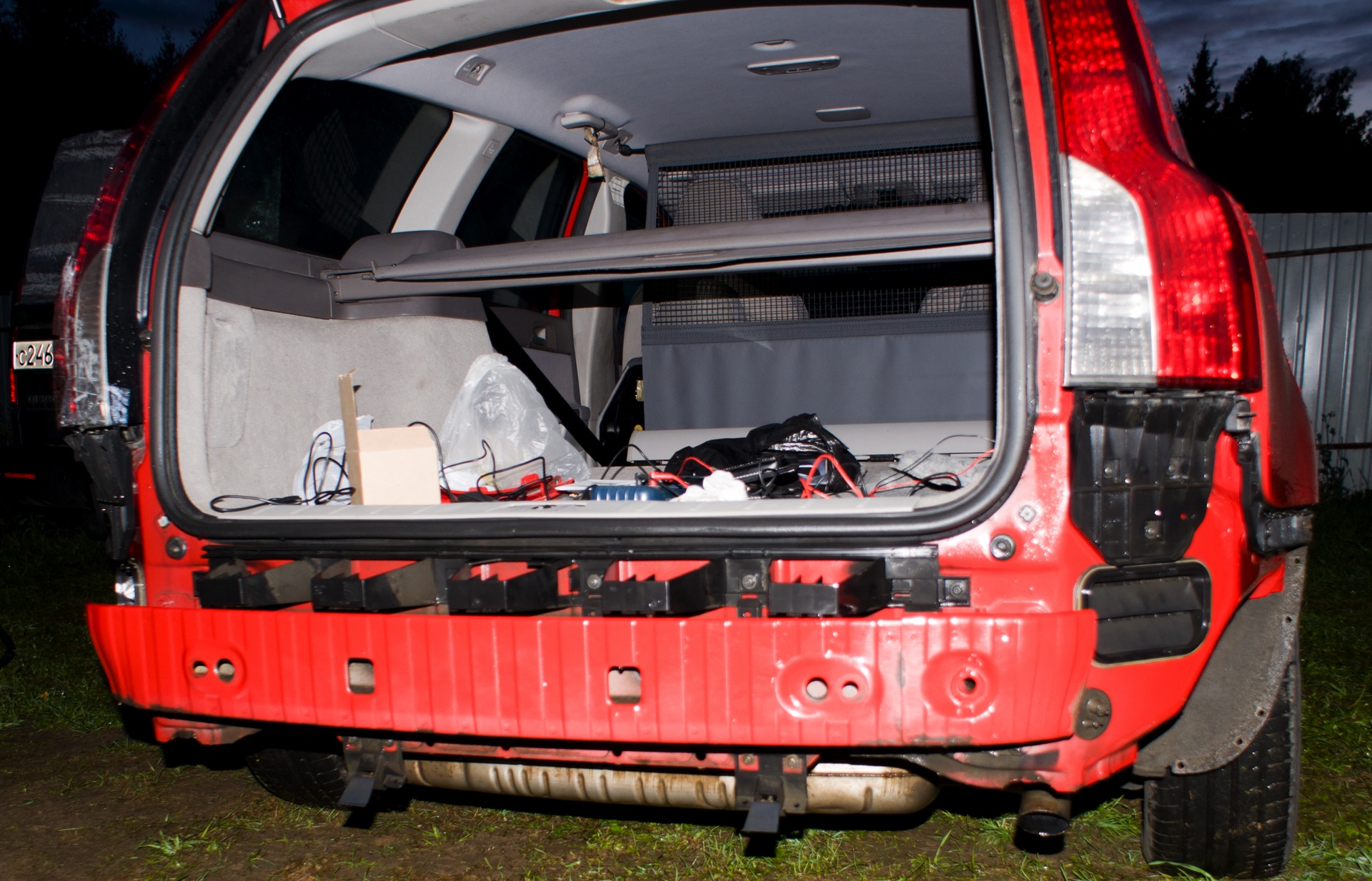

по инструкции сказано что лента (антенна) должна находиться как можно дальше от металлических продольных конструкций (минимум 3 см). а у меня получается что вдоль бампера идет металлическая балка.
вообщем примерил в самом нижнем положении бампера ленту, вроде нормально срабатывало.
Установил бампер на места в защелки, включаю задний ход а он пищит без остановки. отодвинул бампер снова нормально работает.
Вообщем переклеил ленту раз 5 в разных местах так и не нашел нормального места, везде мешает эта металлическая балка.
в итоге испортил ленту (но это не проблема) взял аллюминиевых скотч, вырезал полосу аналогичных размеров и всё в норме.

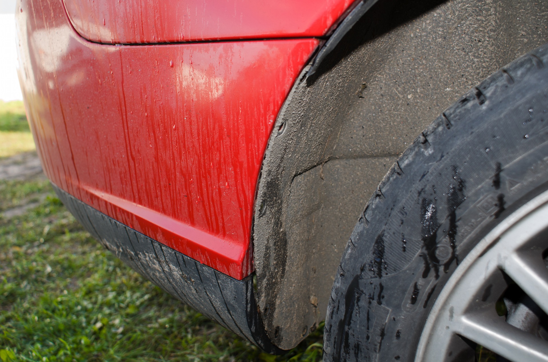

вообщем последним вариантом приклеил полосу на юбке, это единственное место где уже не пищит парктроник, правда это крайне низко к земле, ложные срабатывания.
ИТОГ:
Работа парктроника очень сомнительна. установил но на него нисколечко не ориентируюсь. чуть позже заменю на стандартный ультразвуковой. при проверке работы парктроника заметил что парктроник отлично работает на людей и металл но вообще помоему никак не реагирует на столбы бетонные пластик букагу и прочие материалы. либо это изза немного не корректной установки, либо это его явные недостатки, хотя везде в рекламе пишут что он реагирует совершенно на всё. лично я разочарован и снесу его нафиг при первой же возможности. зря только деньги выкинул.

Ну а как он может реагировать на пластик и бумагу, если он приклеен на пластиковый бампер бумажных скотчем? :) Только на токопроводящие материалы — металл, человек.
самый лучший парктроник врезной в бампер, а это все туфта!)
Vaniok217
как понять "на токопроводящие"? Т.е. на кирпичную стену или бордюр он то же не среагирует?
Поставь, расскажешь.
Voy
Сработает, проверено. Не "на токопроводящие", а на объекты большой электрической емкости, а это практически все относительно большое либо надежно заземленное))
Лист бумаги мизерную емкость имеет, вот пачка — другое дело.
да, я уже купил себе, на машину пока не ставил, к штанге привязал и проверил. Точность +/- нормальная.
Спасибо, а то задумывал купить )
Не стоит. Фигня полная.
