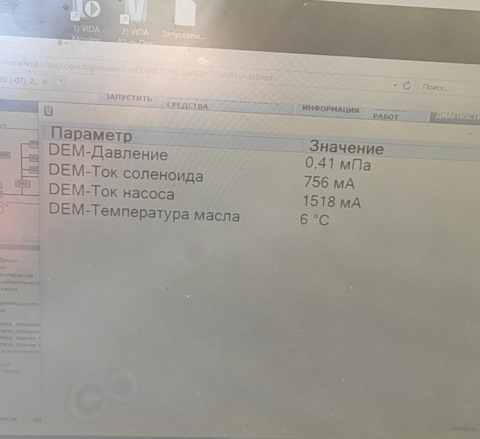

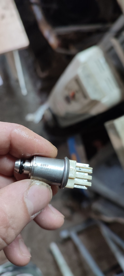

Замена насоса Haldex
Продолжаю бороться с awd… Замена насоса результата не принесла Насос покупал новый borgWagner Имеем — ошибка dem OOOB не верное давление, при достижении 20°С, иногда 25- 27°С. при низких температурах…

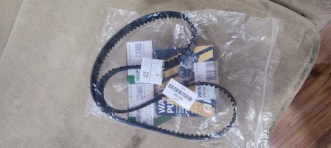

Замена ГРМ
так получилось что ГРМ меняю уже четвёртый раз. прошлый комплект был такой же, только помпа Hepu. Комплект проехал 85 тыс . ролики и Ремень в порядке, могли бы ещё походить. но к помпе были недоверия…

Давление в Haldex
Всем привет. Друзья у кого есть Vida и возможность посмотреть параметры Haldex, прошу посмотреть как у вас. 1. падает ли давление, и как быстро после выключения двигателя ( но нужно включить зажигани…

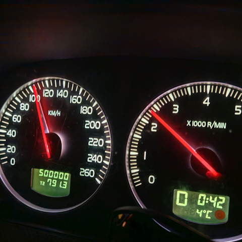

Обкатка пройдена.
Ну вот и разменяли очередную сотню тысяч, теперь перешагнули пол милиона! как говорится обкатка пройдена, теперь можно и погонять. 250 000км мои.

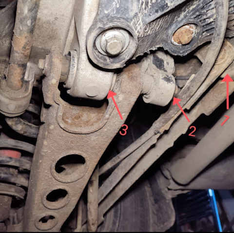

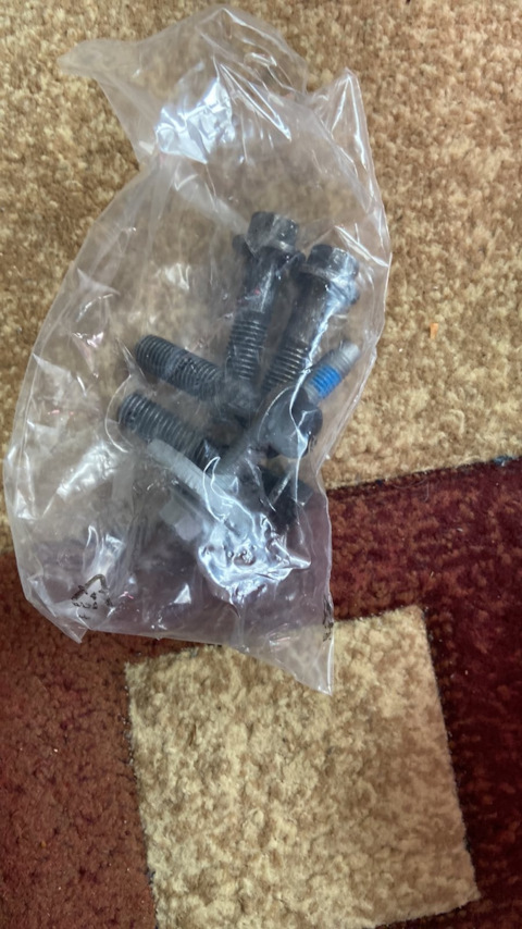

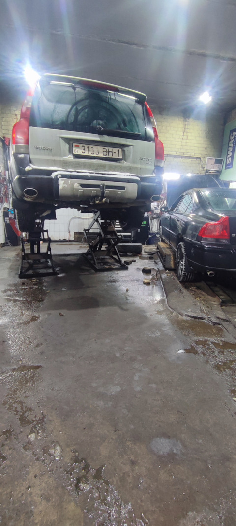

замена развальных болтов
не понравилось мне поведение авто на трассе. заехал на развал. развал убежал в минус, как задние так и передние. Весной делал. все было Ок. Задние развальные болты не крутятся, закисли в сайлентблоке…

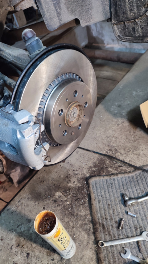

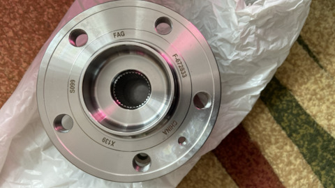

Замена задней ступицы
два года назад загудела задняя ступица, до этого стояла skf, мною же поставлена, прошла около 160 тыс. в 2022 г. цены на запчасти знатно выросли. skf стоила космос, потому взял б/у за 40$. и вот итог…

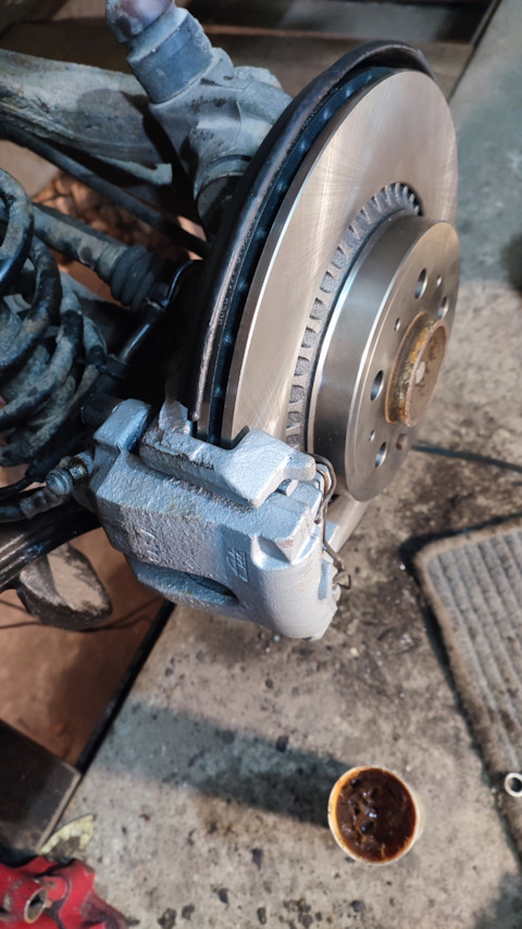

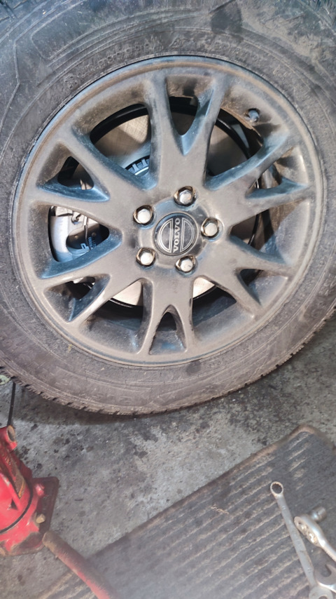

задние тормоза от ХС90
подошли к замене задние колодки, диски тоже подустали, хотя ещё комплект колодок отходили бы смело. решил немного усовершенствовать систему. диаметр диска больше у старшего брата, и площадь колодки т…

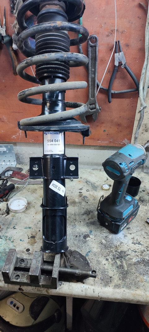

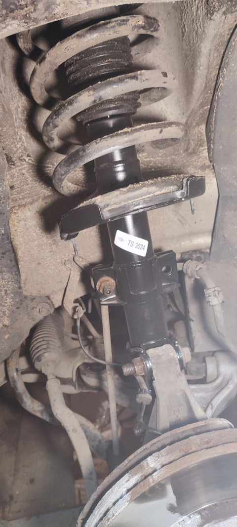

Замена передних амортизаторов
Саксы прослужили верой и правдой 11 лет. Правый потек. Предполагаю, что после попадания в яму, когда и лопнула правая пружина. Купил такие же. По случаю нахождения в г.Москва нашёл по 10300р за один.…

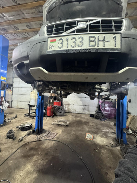

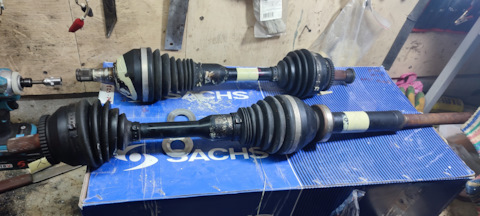

Замена передних приводов
Вибрация появилась давно, но сильно не напрягала. Так как была только при интенсивном разгоне. Привода нужно менять. Люфт трипоида присутствует у обоих. Привода от ХС90 у нас в РБ по адекватной цене…

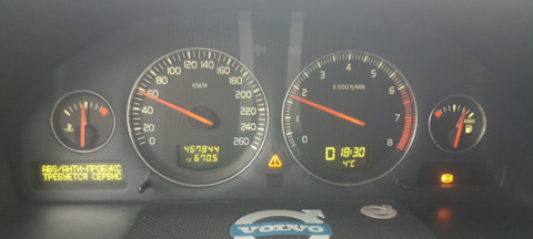

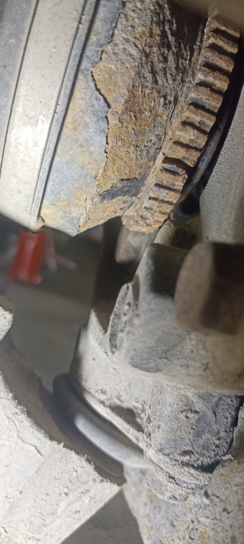

ANTI- SKID SERVICE часть 2
Диагностика показала — механическая неисправность, переднее левое колесо. Достаём полуось и ступицы и внимательно осматриваем кольцо ABS. Кто менял — подскажите номерок.

ANTI- SKID SERVICE
До этого метров 300-500 по грязи ехал. Чувствовал что все 4 крутились. Не буксовал особо, просто ехал. Куда копать, может было у кого ?

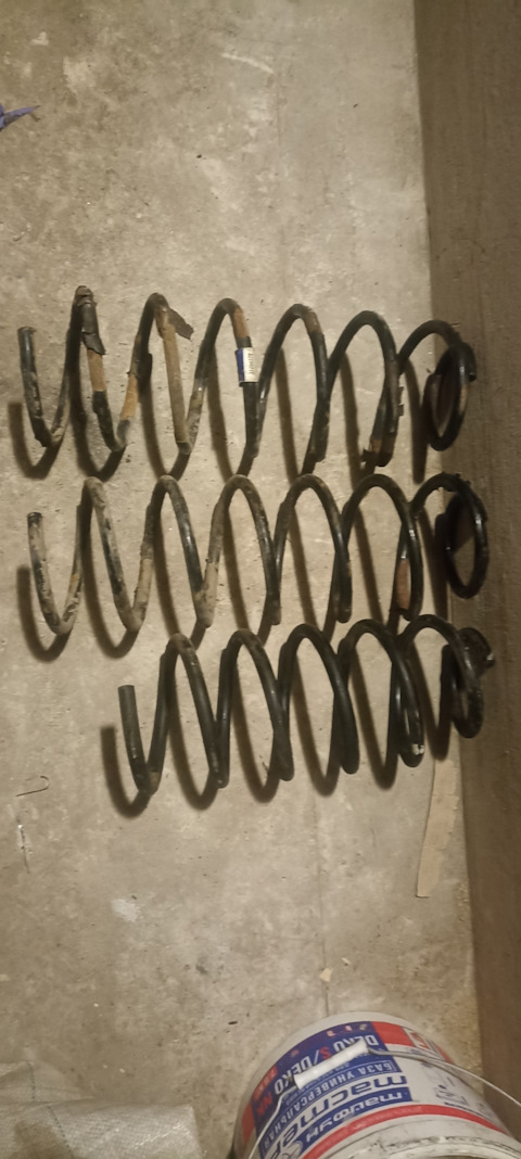

Замена передних пружин
По многочисленным советам, купил и поставил, пружины от ХС90. Напомню что Сакс лопнул этой зимой. А на старых оригинала х морда сильно упала. Работы на два часа, при наличии гаража и инструмента. Бу…

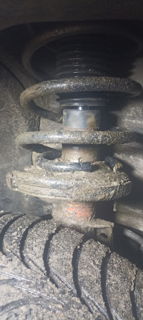

Лопнула пружина
Многие писали, что передние Саксы 998823, хорошие пружины, не проседают. Но вот беда — два-три года и лопается виток. Я не исключение… Еду вечером спокойно по хорошей дороге- вдруг БАБАХ ! Как по дни…

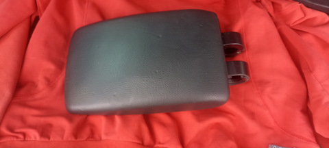

Обновочки
После замены руля, решил обновить чехлы, ручки и подлокотник. Работы выполняли https://instagram.com/pro100_salon?igshid=YmMyMTA2M2Y= может кому пригодится, работают по всей РБ

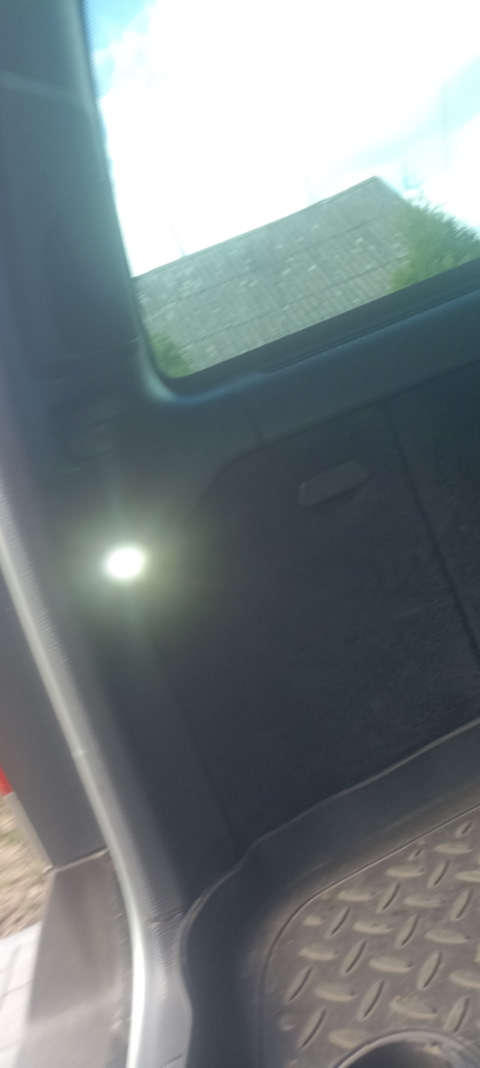

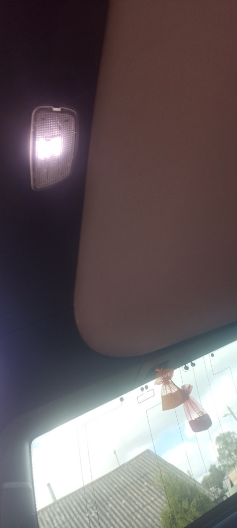

Подсветка багажника вернулась !
Проблема решена, все работает в штатном режиме! У меня к заднему плафону было подключено ещё и дополнительное освещение багажника, и провод для концевика открытия багажника для нештатной сигнализации…
