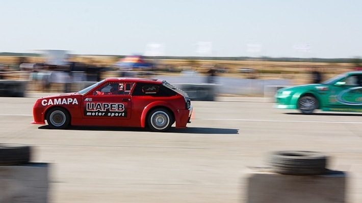

Третья реинкарнация.
Почему реинкарнация третья? Все очень просто, это третий проект автомобиля специально построенного для участия в соревнованиях на максимальное ускорение на дистанции 402 метра, в простонародье Drag Racing.
На данный момент на наддуве 1,5 бара турбиной GT3582, колесах TOYO888 205/50R15, стоковой коробке S80 и абсолютно стандартном железе в моторе за исключением поршней лучшее чистое время прохождения четверти мили 10,819с.

Привет, классный болид, подпись, на сколько см крышу занижал?)
Привет, спасибо. Около 13 см получилось.
