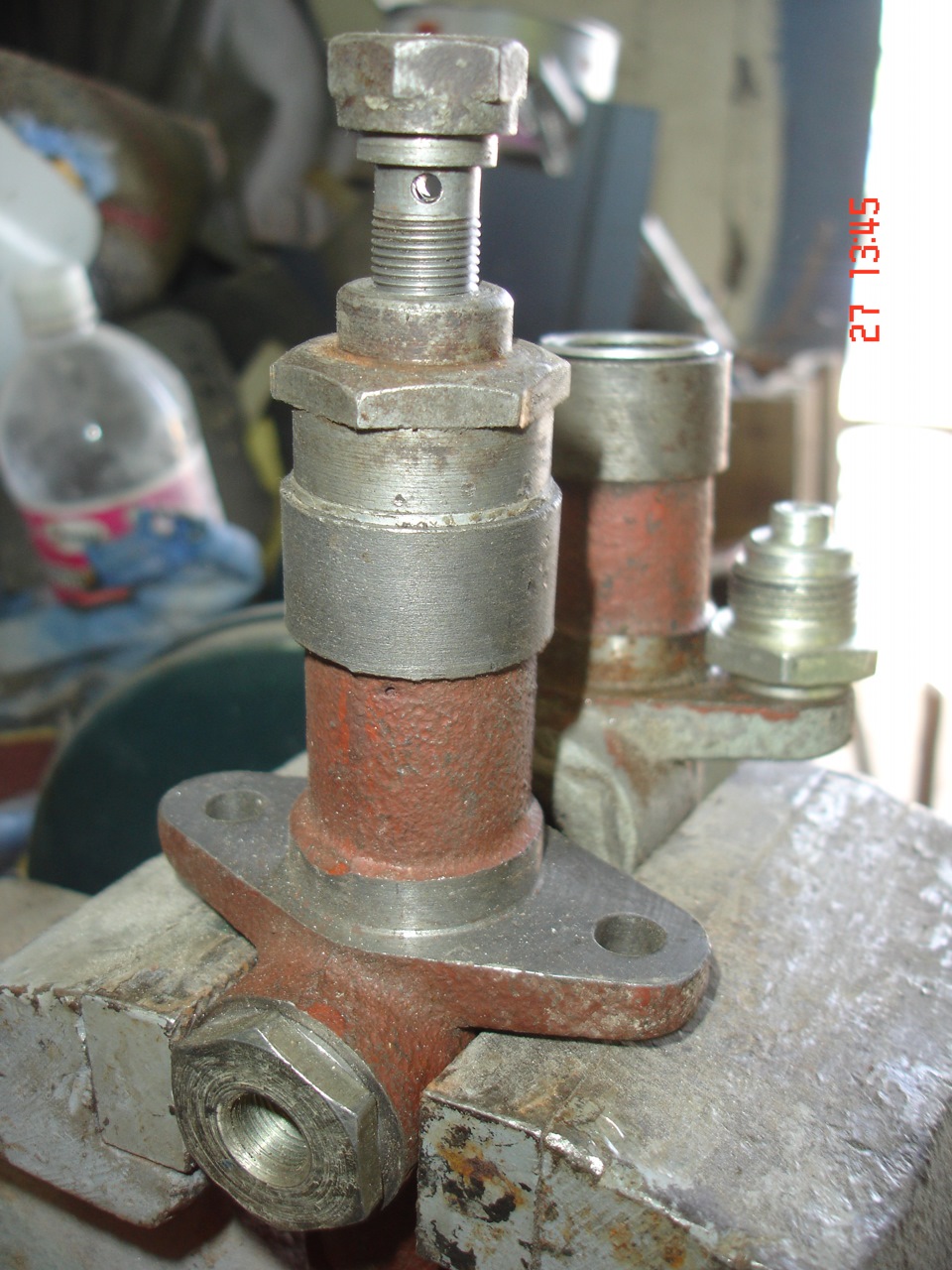

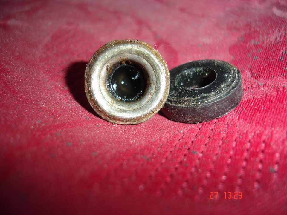

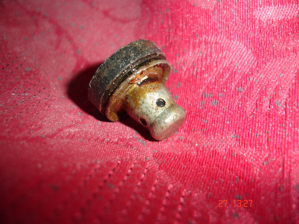

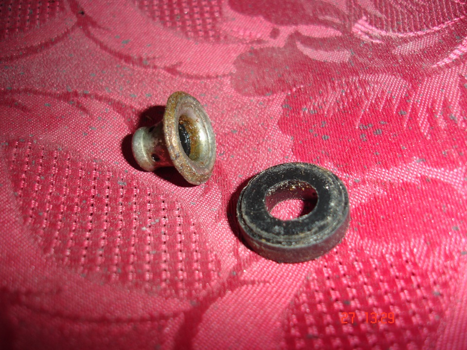

На первых фото виден колпачёк, о котором вы можете читать на форумах. Я его вытащил с ГТЦ от 965 и почистив хорошо, установил на ГЦС 968. Поставил вместе с крышкой от ГТЦ 965.

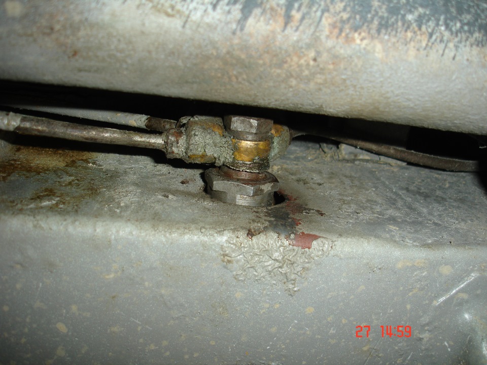

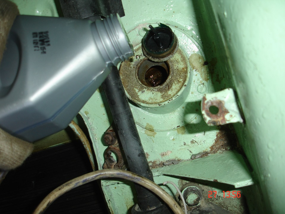

ГТЦ проходит сквозь кузов и внизу, спереди, за балкой соединяется болтом с тормозной магистралью(тормозными трубками).

Как на счет стыков — промазать герметиком? Думаю за год Тормозуха сьест герметик, но тем не мение подсоса воздуха не будет!
Стыки какие? У меня на ГТЦ медная шайба. зажал и всё ок!
Да, да у меня тоже — прикупил медные! Еле подобрал.
Резьбу промазать, или я уже перебарщиваю?
Алюминиевые по портились…
я не мазал.

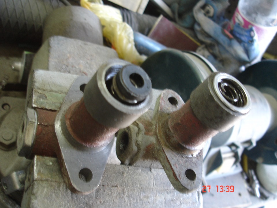

Но не знаю что это за детали: ГЦС-968 от ГТЦ-965 отличается отсутсвием деталей №54, 55, 56. иным деталями №57 и 44.

Так получается никакой особой разници между гтц 965 и гтс 968 нет?
Наверное внутренности разные?
У меня на мой гтц 965 есть ремкомплект, стоит ли менять?
Разница в отсутствии колпачка и все.
…"стоит ли менять?" Так не ответишь-видеть состояние нужно.
в смысле в 968 нет резинового поршенька или что Вы называете колпачком?
Тут первые две фото
я вижу… но в средине железной штучки не видно.
poliglotls
И не в 968, а в гцс его нет
Да я на схемы смотрел разница только в отсутствие в 968 резинового поршенька — все остальное есть. и все такое же.
ГЦС конечно от 968, 965 не выпускают
Тут разница гтц и гцс
из ГЦС 968 с помощью колпачка делаем ГТЦ 965
аааааа! Я понял.
У меня такой проблемы нет так как я купил ремкомплект потому Вас и не понял. Теперь ясно)
Я не рисковал. Купил новый ГЦС 968. Они одинаковы. Только без колпачка 968

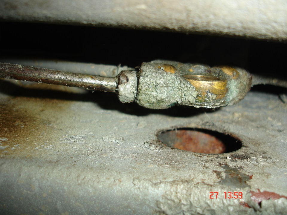

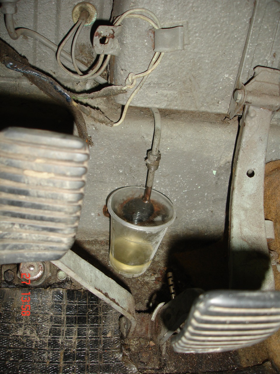

Вот последняя фотка это не совсем пойму где?
Это вид снизу.
Спасибо большое! Все места узнаю! Я вот одного не могу понять у меня единственная вещь не родная — вынесен расщирительный бачек для тормозухи. У Вас родной как то снизу. а у меня отверстия даже нет там… где оно должно быть…
Коврики у Вас родные? Я смотрю салон очень аккуратный.
Mouse-mobil
Это вид снизу.
13 фото… как бы в днище бачок вварен. А у меня и следа нет что он там был, просто трубка туда идет…
