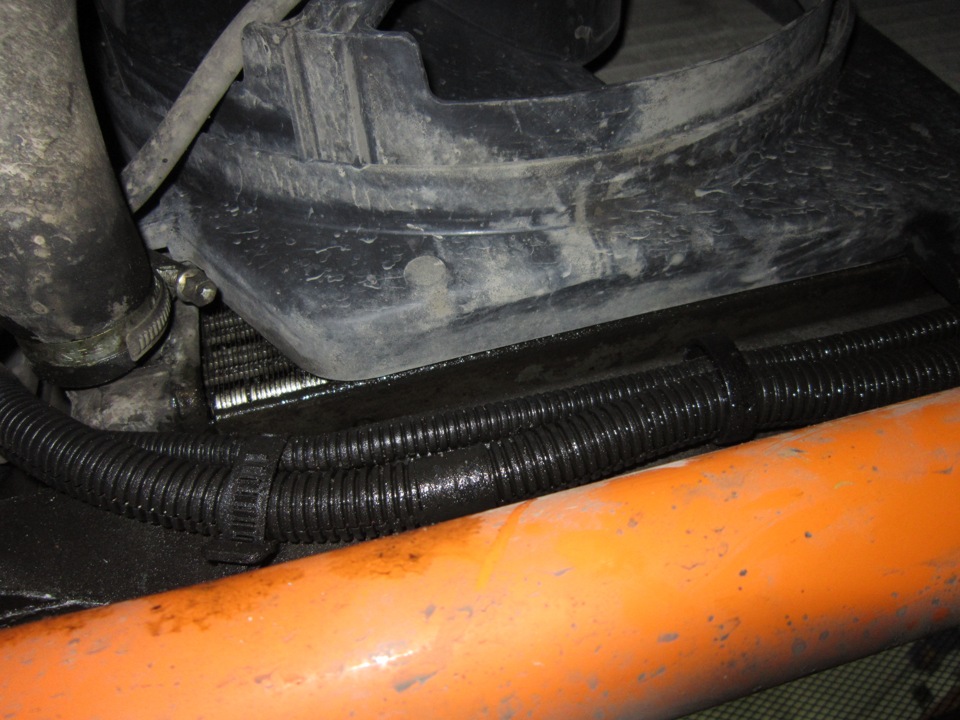

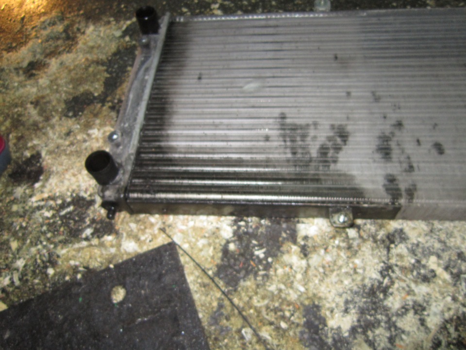

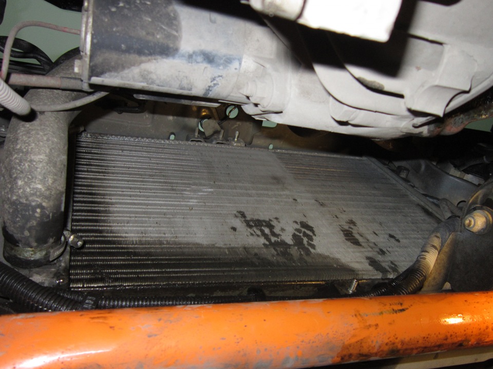

Всем доброго времени суток! Вот и с приходом морозов выяснилось что нужно менять термостат. Подняв машину на подъемнике увидел что нижняя часть рамки радиаторов сырая, сырая она может быть только из-за течки радиатора.
Разбираем и видим что так оно и есть!

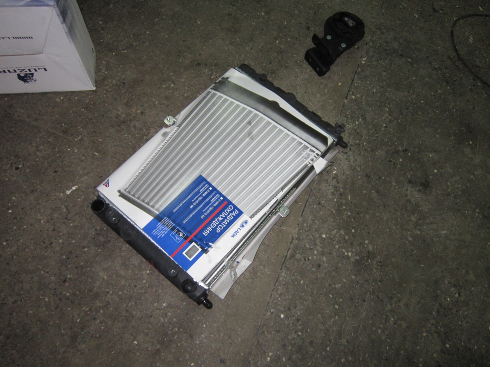

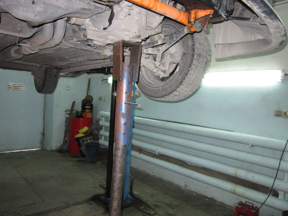

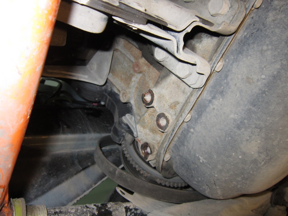

Но возникает вопрос — а как его менять ведь места в подкапотном пространстве вообще нет (я думаю обладатели такого рода автомобиля меня поймут без лишних разговоров)! Естественно полез в Инет и начал искать, скажу сразу ничего толкового не нашел, кроме того что кто-то написал что его нужно вытаскивать через низ. Решил так и пробывать, не вытаскивать же двигатель, хотя если бы не так то и вытащил бы, благо условия позволяют. Скажу вам сразу вытаскивается радиатор без проблем, как говорится глаза боятся а руки делают, главное не торопиться и все получится! Естественно сделал подробный фотоотчет, думаю обязательно пригодится, особенно у кого такие моторы в Самарах!

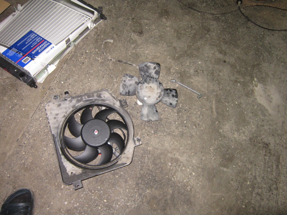

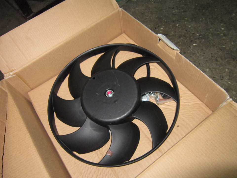

о таком вентиляторе мечтал давным давно, ну а тут уж сам бог велел его поставить. Не поверите но он превысил все мои ожидания. Его работа не сравнима с заводским!

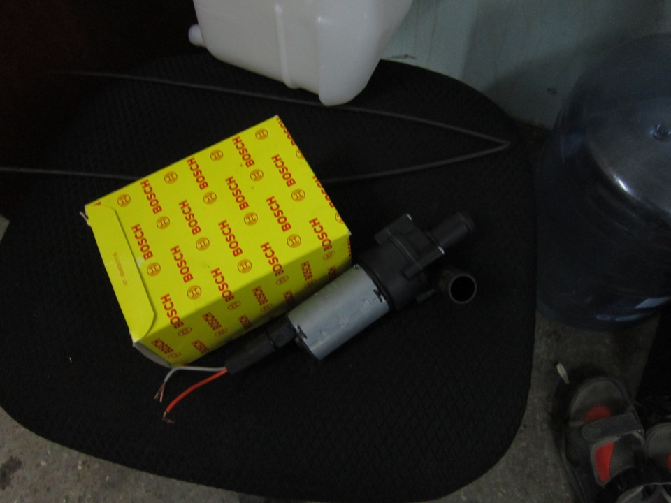

долгожданная дополнительная помпа на печку

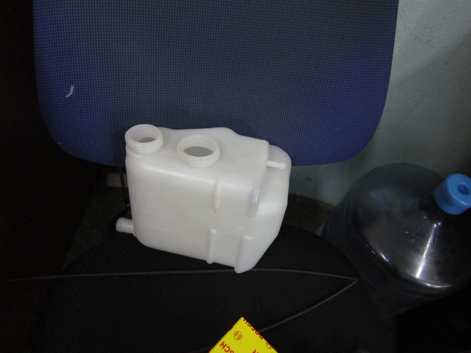

очередной расширительный бочок

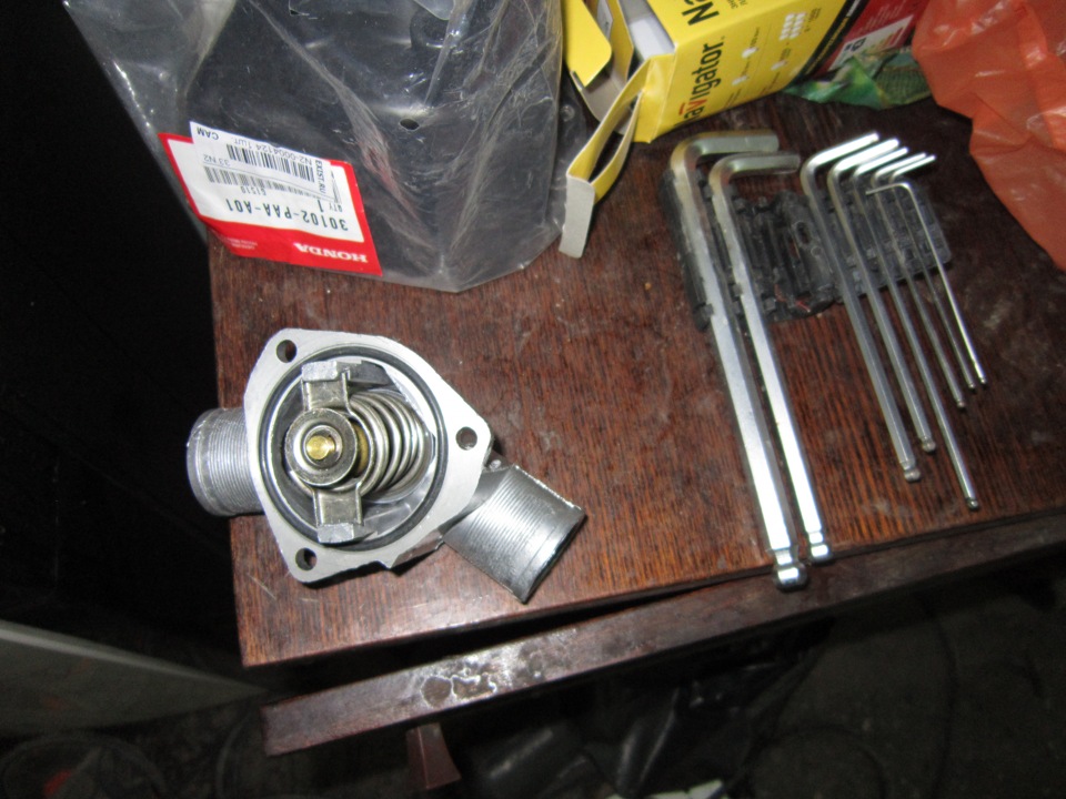

новый термостат

замененный радиатор жив еще? а без снятия опоры радиатор не вытащить?
Подъемник это очень хорошо! По-доброму завидую!
16ти клапанная 14ая, 124 двигатель. Изначально собирался снимать по твоей системе, но на месте убедился, что ничего лишнего снимать не нужно.

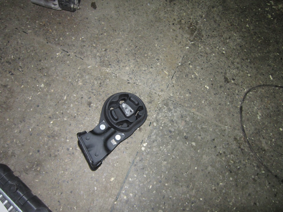

молодец! но когда я искал инфу то ничего не нашел. поэтому как сделал так сделал, труда не составило снять подушку при круглосуточном владении подъемником!
На днях снял радиатор через низ, но не снимая подушку и генератор, повернув его наискосок, без лишнего геморроя.
на 16 клапанной? или на какой машине?
2114 16 кл.
Можно гараздо проще вытащить радиатор, снимаешь карлсона, снимаешь аккумулятор и по диаганали вытаскиваешь, а по поводу доп помпы лишний гемор, можно поставить помпу лузар турбо и на холостых всегда дует теплом и движок лучше охлаждаетя летом из за хорошей циркуляции, у меня в бж была данная тема
ты сам то вытаскивал таким способои? что то я сомневаюсь!
Именно так и снимал, вниз у меня физически не снимишь, подрамник мешается
ну я смотрю ты коллектор снимал и вместе с ним радиатор, так что не надо народ путать!
если бы внимательно прочитал и влючил мозг, то понял бы, что при установленном радиаторе ресивер я снять не смог, отсюда вывод, сначала радиатор, а потом через телевизор снял ресивер и сборка в обратном порядке, единственное замечание, чтобы не покоцать радиатор я его закрыл картоном
ну дело твое! как считаешь так и делай!
через чур усложнёно меняешь радиатор. я у себя менял через верх вытаскивал, не снимая генератора и подушки
на последнем фото посмотри расстояние от рамки радиаторов до впускного ресивера и все поймешь! на Самарах с 8ми клапанным все гораздо проще, как ты и пишешь!

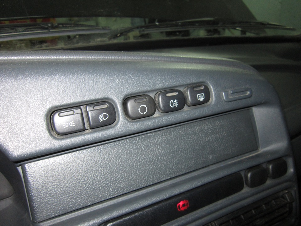

а зачем кнопку? если помпу выключить церкуляция тосола пойдет в заводском режиме а когда помпа включена то печка греет лучше я правильно понел?
все верно! о кнопке — летом нужно отключать помпу, на самарах в режиме холод нет циркуляции через печной радиатор, отсюда вывод — без кнопки никуда!))
а лопости вентелятора с чего такие и какая цена
860р в сборе с электродвигателем, подходит начиная от классики и заканчивая приорами и т.д. Luzar
привет. про вентилятор. как показал себя в эксплуатации? вибрация есть? а то я умучался с ней бороться =)
никаких вибраций, гораздо лучше родного!

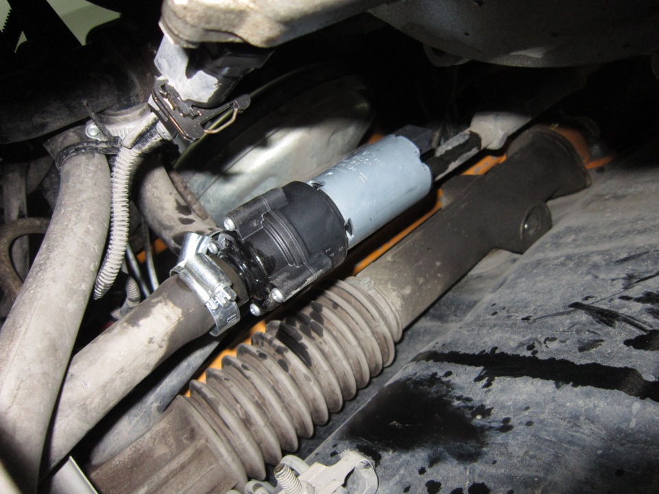

помпа выглядит хлюпенько(за счёт пластмасовой крышки куда одеваются шланги, на газелевских так же)на днях ставил себе газелевскую в эти пластмасовые вход и выход вставлял втулочки чтоб когда затягиваешь хомут, пластик не сжался и течь не начало(если интересно мой вариант в моём бортовом жернале)
ну я ничего не вставлял и ничего не лопнуло! хотя дело каждого!
он и не лопнет просто будет уже не круглый, да и промазать резиновую прокладочку нужно было(говорят текёт из под неё быстро).Хотел спросить у тебя с завода вентиль четырёх лопостной стоял?просто у меня родной на восемь.
прокладку на термостате? если все правильно поставить — не потекет, а говорят пусть что хотят!)) да с завода 4-х лопостной!
ну хозяин барин, надеюсь будет так как и говоришь)))а в целом неплохую работу проделал!

если расписать схему более подробно то — нужно в патрубок орбратки печки врезать помпу, можно ничего не удлинять как сделал я, можно вывести новый патрубок повыше закрепить помпу и от нее же новый патрубок к трубе которая идет на помпу ДВС. все элементарно в разрыв обратки ставим помпу, подключаем ее и наслаждаемся теплом!
тоже схема интересна!
ниже постарался ответить!
спасибо.схему по шлангам имел ввиду
врезаешь в шланг обратки с печки и все!
от чего помпа. и схему подключения
www.exist.ru/Parts/Defaul…d=AFC00005&flag=385877588 вот полная информация по помпе! подключение элементарное — минус постоянный — плюс заводишь в машину на кнопку. кнопки продаются в каждом магазине и разъемы на них там же! подключаешь кнопку параллельно к кнопке обогрева заднего стекла (например) и она так же будет работать от зажигания. хотя хозяин барин куда захочет туда и подцепит!
