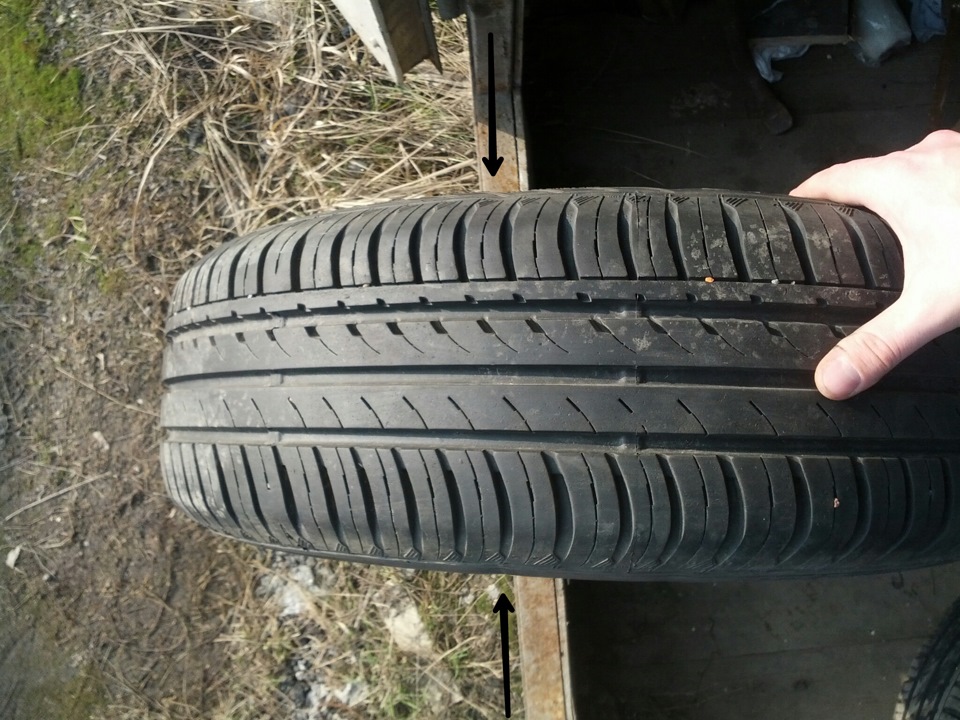

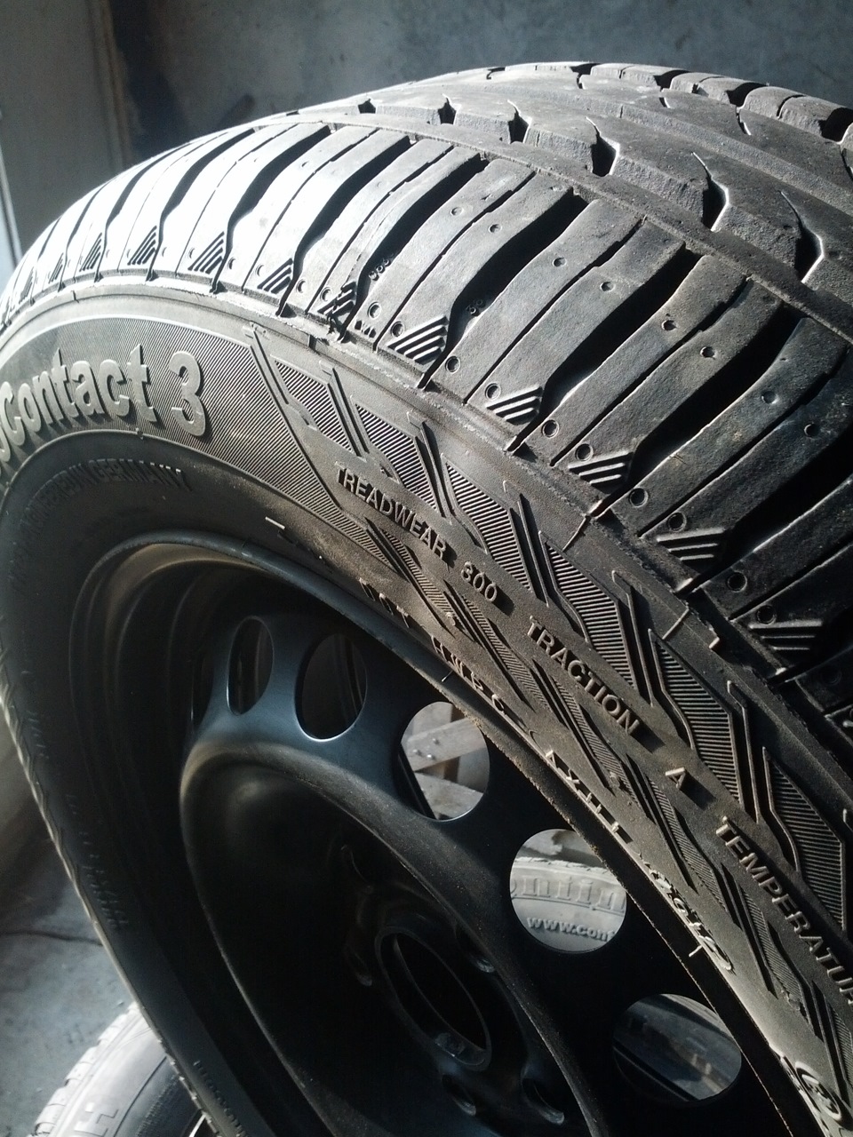

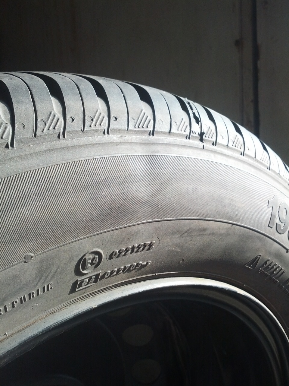

Имеем Continental ContiEcoContact3 195/65/15, машина на ней пришла, пробег не более 2000км, в ямы не попадал, ремонтов не производил, перед сменой на зиму к поведению машины претензий не было…
На каждом колесе имется по две "спайки" по всей высоте покрышки…
ЧТО ЭТО? И от чего могло появиться?
Хранились в гараже на дисах, каждое колесо лежало отдельно, а не стопкой…

Брак резинокорда боковины покрышки. По ходу дела должна вылезти грыжа, если сейчас ее нет, то по мере износа появиться.

так это "облой" от формы, на любой резине есть.
да и не только на резине) почти все пластмассовые изделия идут с облоем) только иногда его очень хорошо зачищают;))
твоя правда
Serzh496
+1 это облой 100%
изделия формирующиеся в разъемных(составных) формах всегда имеют на своей поверхности облой от области сочленения частей формы.

Может быть это так называемый "облой", оставшийся после изготовления самого колеса?)
Эти "дефекты" расположены диаметрально?
Диаметрально это как? И что такое облой?
диаметрально — это значит на диаметре, т.е. на отрезке, соединяющем две точки на окружности и проходящем через центр окружности. Блин, ну геометрия же за 7ой класс!;)
Облой можно в гугле посмотреть;))
Судя по википедии облой это излишки материала на стыке печатных форм
А меня интересует что за впадины на резине…выглядит как будто что то с кордом случилось
транспортировка походу была у них не ахти какая…
Нити, внутри резины, порвались
