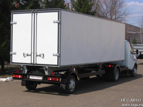

«ГАЗель" в качестве седельного тягача? Честно говоря, впечатление шоковое. Трудно представить, что с "ГАЗелью" можно сотворить что-то особенное. Тем более на фоне предвзятого к ней отношения в средствах массовой информации: вот опять произошла авария с участием автомобиля "ГАЗель"! Как будто автомобиль может быть источником всех социальных проблем, а не наоборот. Но чтобы "ГАЗель" с полуприцепом! Это – нечто! То ли это пародия на "магистральники", то ли серьезное транспортное средство с определенным назначением, и если это так, тогда каким? Это был, пожалуй, главный вопрос, пока мы не приступили к испытаниям автопоезда ГАЗ-2409 + САЗ-9459.

Универсальный седельный тягач ГАЗ-2409 представляет собой базовое шасси ГАЗ-3302, на котором смонтировано седельно-сцепное устройство JSK 3-2 (Германия). Он может работать с полуприцепами любого назначения: грузовая платформа, промтоварный и изотермический фургоны, рефрижератор, эвакуатор легкового автотранспорта, прицеп для перевозки лошадей и т. д. Полуприцеп САЗ-9459 – это металлическая сварная платформа с откидывающимися задним и боковыми бортами (внутренние размеры 6368 х 1976 х 418 мм), комплектуется дугами и тентом, высота с тентом 1750 мм. Грузоподъемность полуприцепа 2300 кг, снаряженная масса 1050 кг. Полная масса автопоезда 5300 кг.
Тормозная система автопоезда общая. Но по требованию Правил № 13 ЕЭК ООН создание автопоезда с такими характеристиками тягача и полуприцепа возможно только при наличии пневматического или вакуумного привода тормозов полуприцепа. Так как тормозная система базового шасси ГАЗ-3302 гидравлическая с вакуумным усилителем, то, естественно, выбор был сделан в пользу вакуумной системы. В этом и заключается оригинальность автопоезда ГАЗ-2409 + САЗ-9459. Согласно нормативным документам данная сцепка должна быть оборудована двухмагистральным соединением тягача с полуприцепом (одна магистраль управляющая, другая – питающая) и иметь в вакуумных баллонах определенный запас энергии. Такая система должна обеспечивать автоматическое торможение полуприцепа в случае разрушения сцепки или соединяющих трубопроводов. Разработанная для автопоезда ГАЗ-2409 + + САЗ-9459 гидровакуумная тормозная система обеспечивает выполнение всех перечисленных требований.

Автопоезд предназначен для перевозки длинномерных грузов (до 6,4 м) ограниченного веса (до 2,3 т) в условиях административно-территориальных ограничений, наложенных на использование больше-грузного транспорта с сопоставимой длиной грузовой платформы (обеспечение строительства и снабжение организаций в центральной части города), небольших партий стройматериалов (доски, трубы, арматура, утеплитель и т. п.), домашней и офисной мебели в собранном виде или нестандартных размеров, пространственных конструкций промышленного или декоративного назначения из легких сплавов, пластика или дерева. При этом важную роль играет небольшая (981 мм) погрузочная высота полуприцепа.
Конкурентов этому автопоезду пока нет (в качестве таковых рассматриваются грузовые автомобили других производителей полной массой до 10 т и выше, с платформой от 4 до 6,5 м), основные преимущества ГАЗ-2409 + САЗ-9459 перед ними – максимальная загруженность при транспортировке мелких партий грузов, большая длина грузовой платформы, меньшая нагрузка на раму тягача при одинаковой загрузке автопоезда и автомобиля, а также возможность работать с различными грузовыми платформами. Кстати, заявленная цена автопоезда – 350…400 тыс. руб. в зависимости от комплектации – меньше только у "Бычка", и то со старым двигателем Д-245.12 (318…332 тыс. руб.), а стоимость МАЗ-437040 около 600 тыс. руб.
Недостатки "газелевского" автопоезда: меньшая грузоподъемность, более сложные приемы маневрирования при движении задним ходом, хуже проходимость при неблагоприятных погодных условиях зимой (для повышения проходимости возможна установка стандартных шипованных шин), меньшая внутренняя ширина грузовой платформы. К этому списку добавляется еще одно неудобство: для управления автопоездом необходимо водительское удостоверение с категорией "Е".

Прикольная Газель, не видел никогда такой, по хорошей дороге может и потянет нормально с дизельным движком для перевозки крупногабаритных и лёгких грузов по городу, для этого такая Газель скорее всего и предназначена, но если такой полуприцеп брать, то реально тент, так хотя бы поменьше нагрузки будет и расхода топлива.
