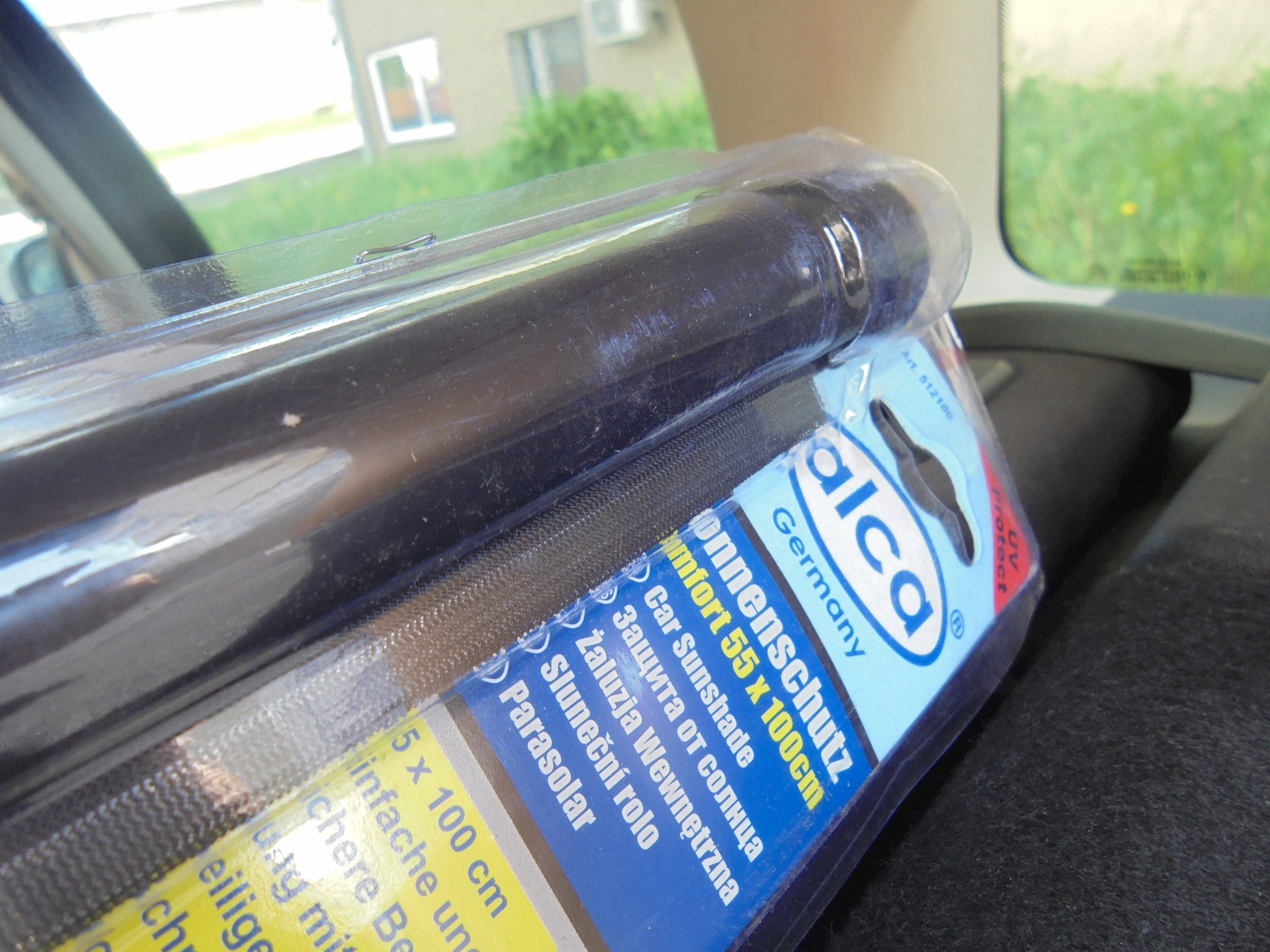

Собираюсь на море, поэтому подзакупился ништяками, одна из них — самозатягивающаяся рулонная шторка.
Тонироваться принципиально не хочу.
Так вот нашел я очень вкусный вариант за около 600р фирмы Alca размером 100x55.
Однако она чуть длиннее, чем нужно. Буквально на 4 см.
Внимательно рассмотрев, стало ясно, что механизм простой и можно без ущерба укоротить штангу.

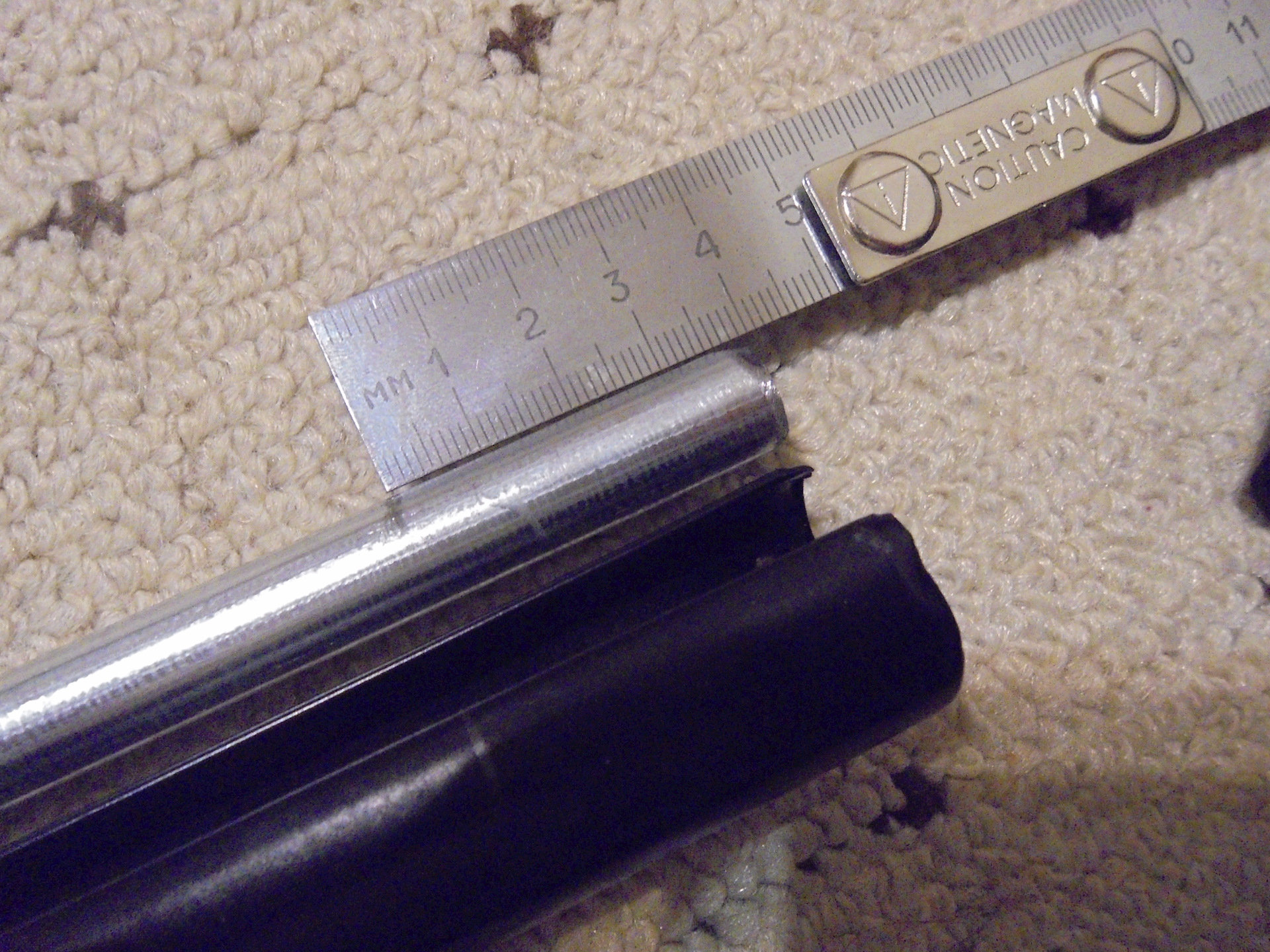

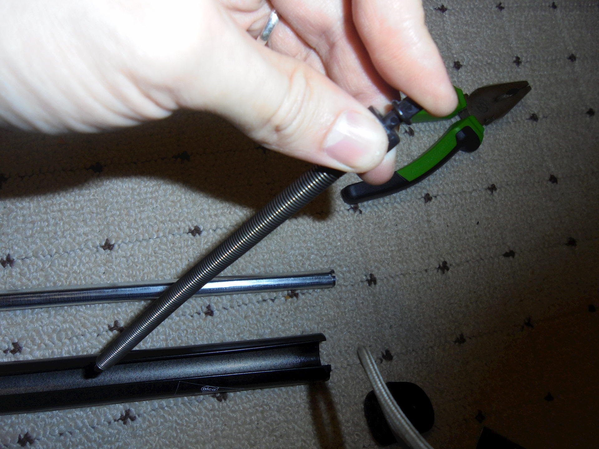

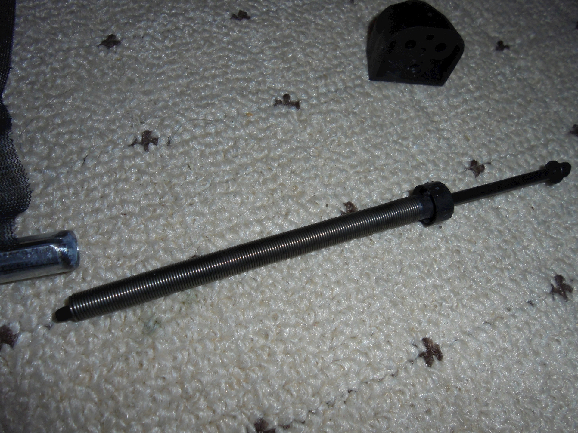

Вот и сам рулонный механизм: длинная гибкая пружина с пластиковым штопором.
Внутри шток.
Отпиливаем 4 см ножовкой/полотном по металлу/дремелькой с отрезным диском:
Далее чуть укорачиваем сетку на пару см и собираем. Пружину можно взвести на пару оборотов, но необязательно.

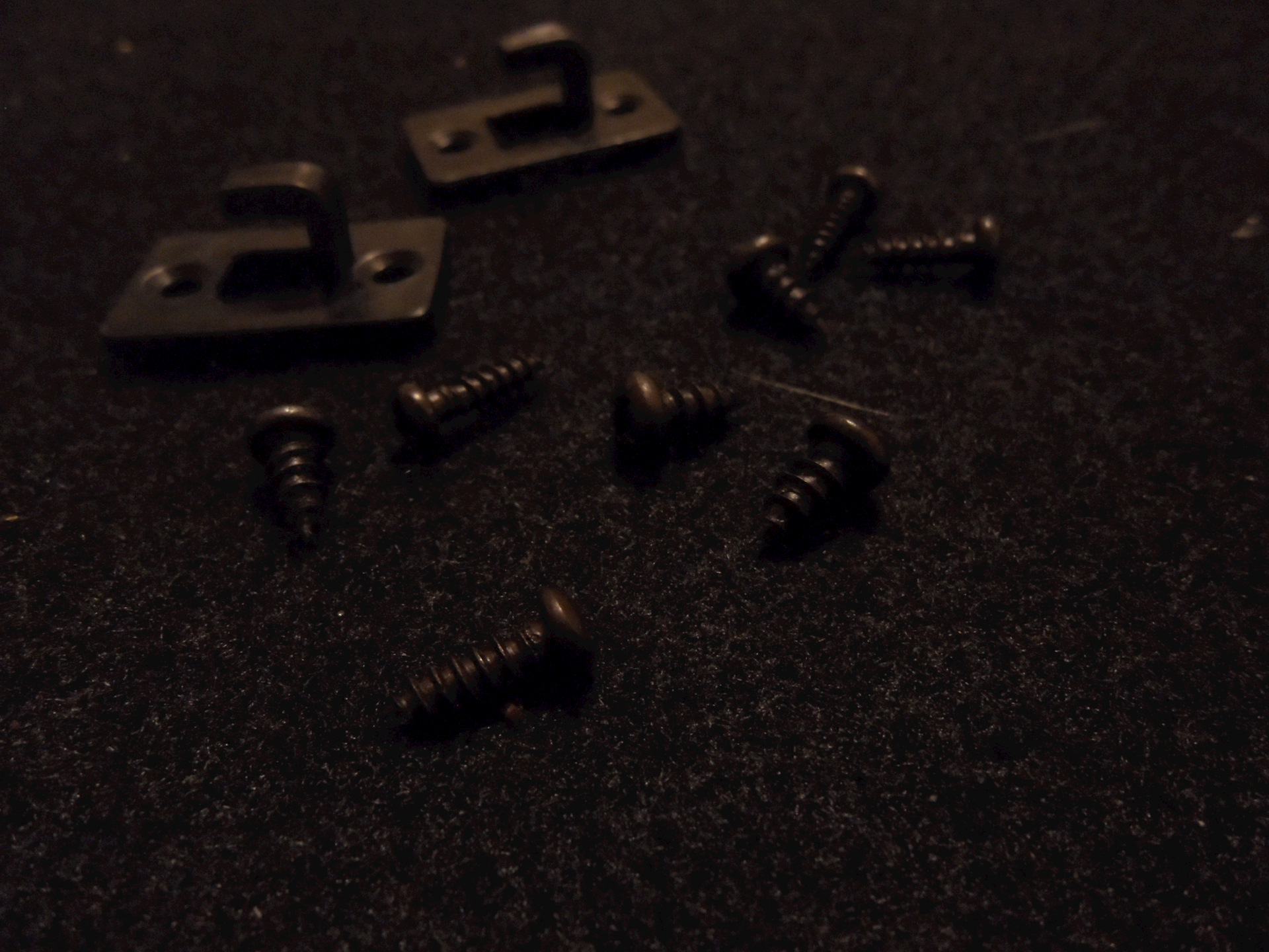

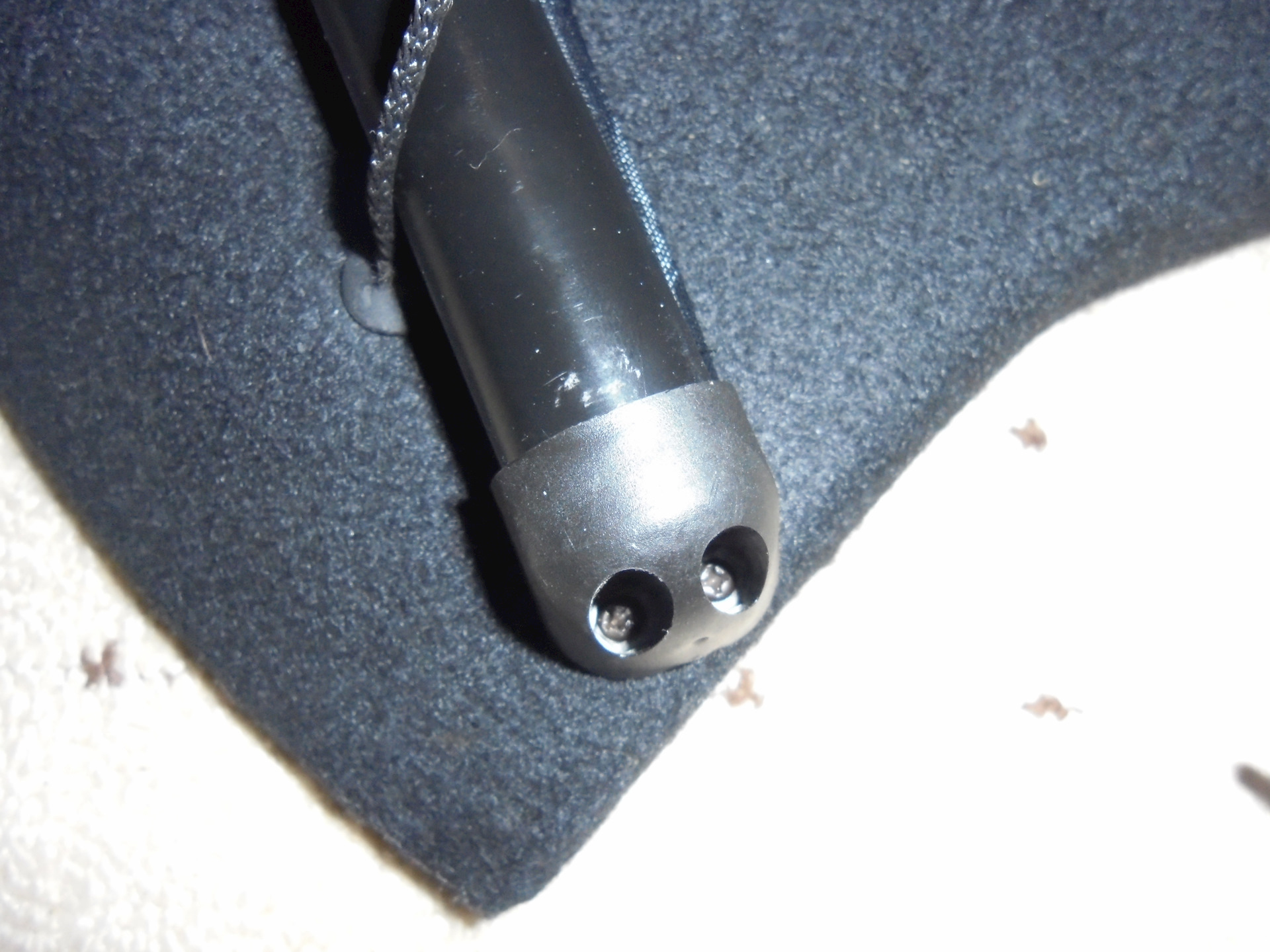

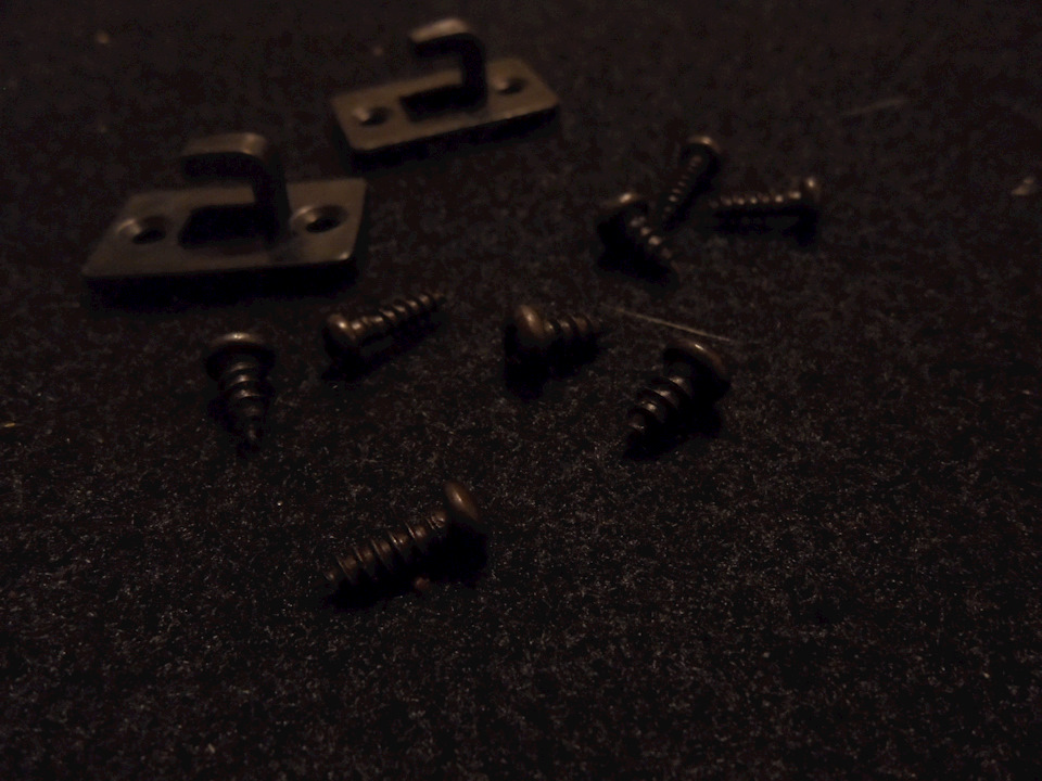

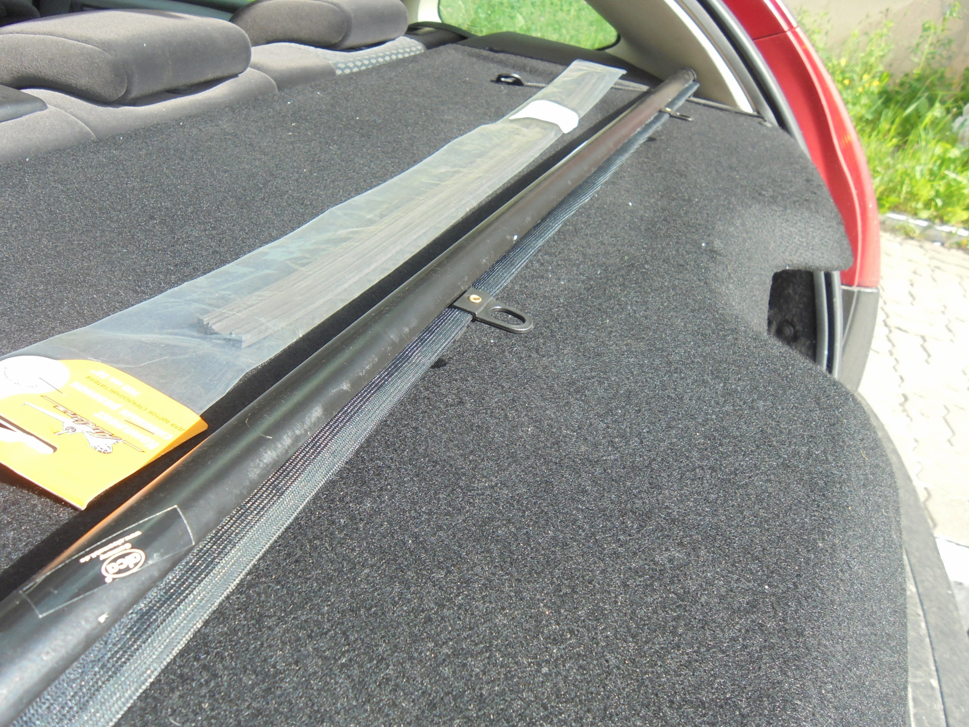

Далее прикручиваем к задней полке. В наборе есть все что нужно:

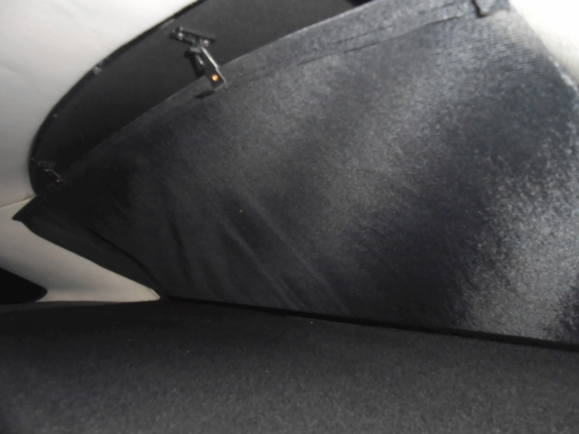

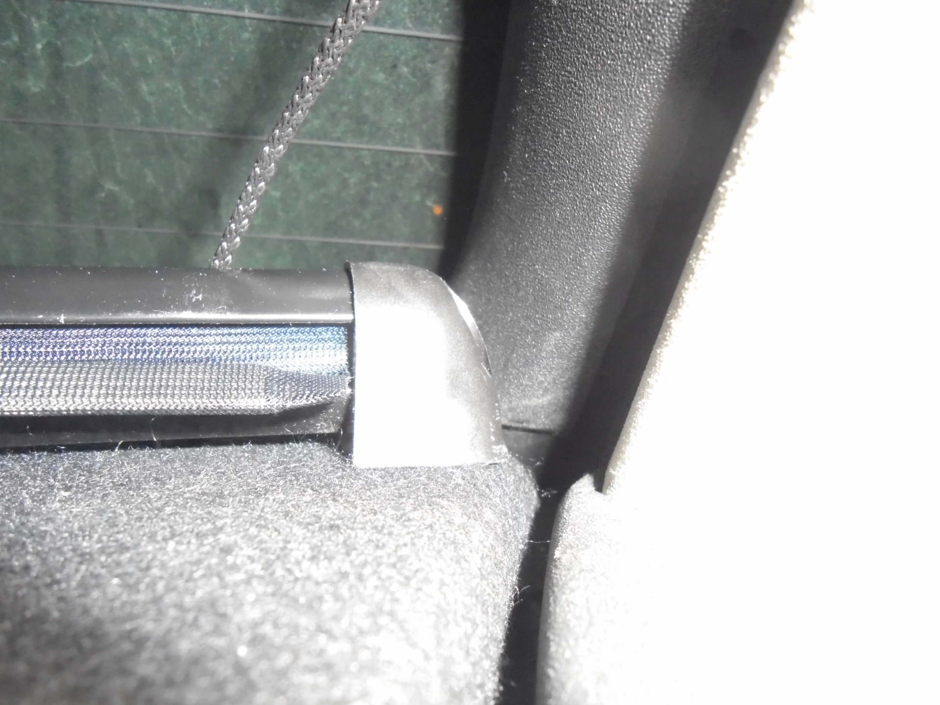

Впритык получается:

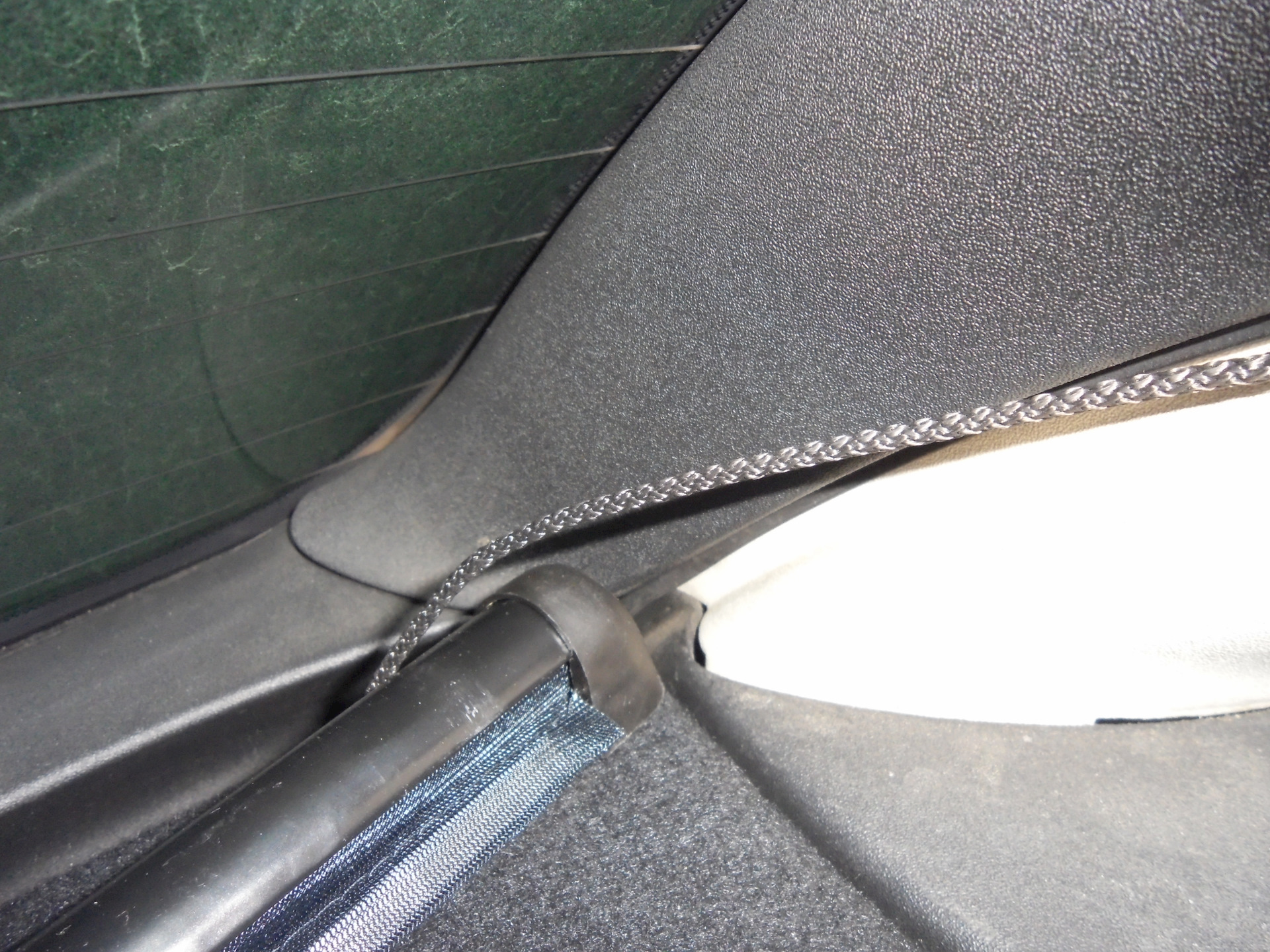

Ничего нигде не цепляет:

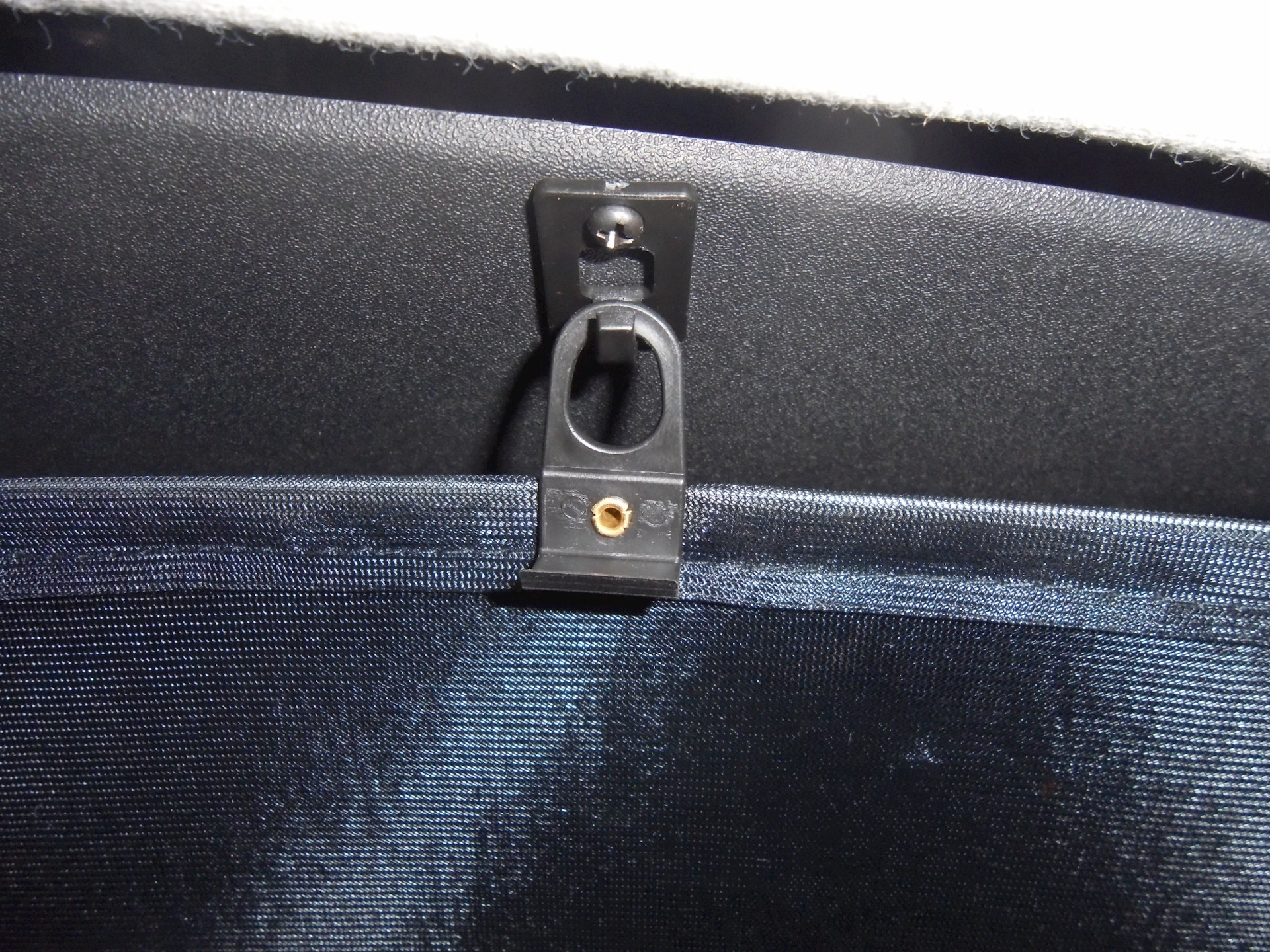

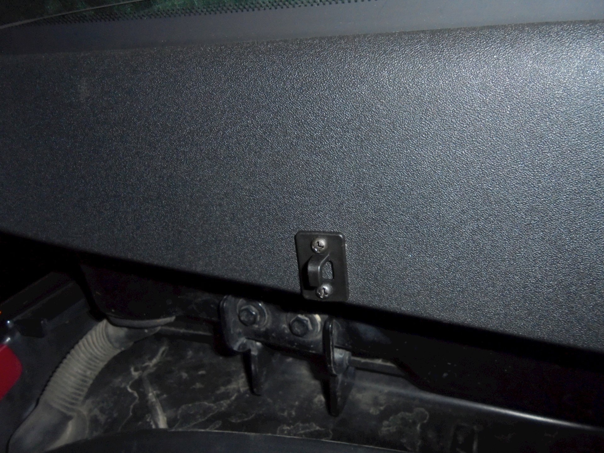

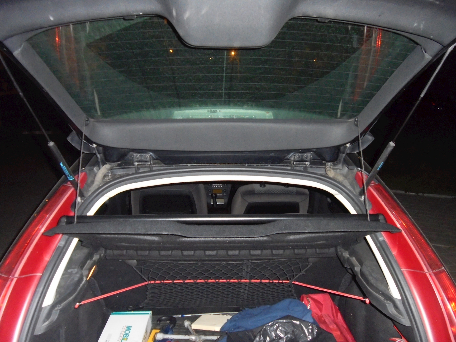

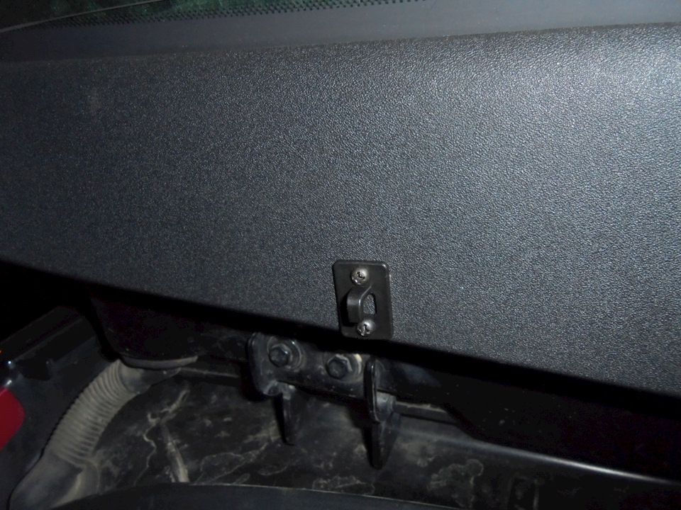

Потом открываем багажник, разматываем сетку и отмеряем места для крючков.
Прикрутили и проверяем:
Как же круто получилось :)

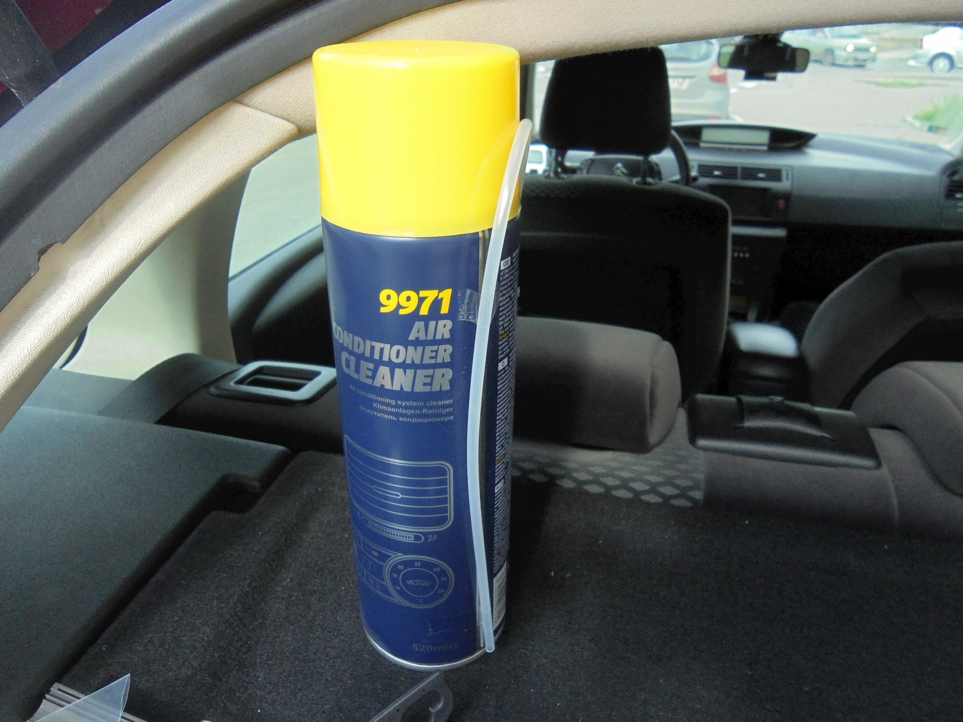

очиститель кондиционера по наводке Bambi84 отсюда www.drive2.ru/l/9928180/

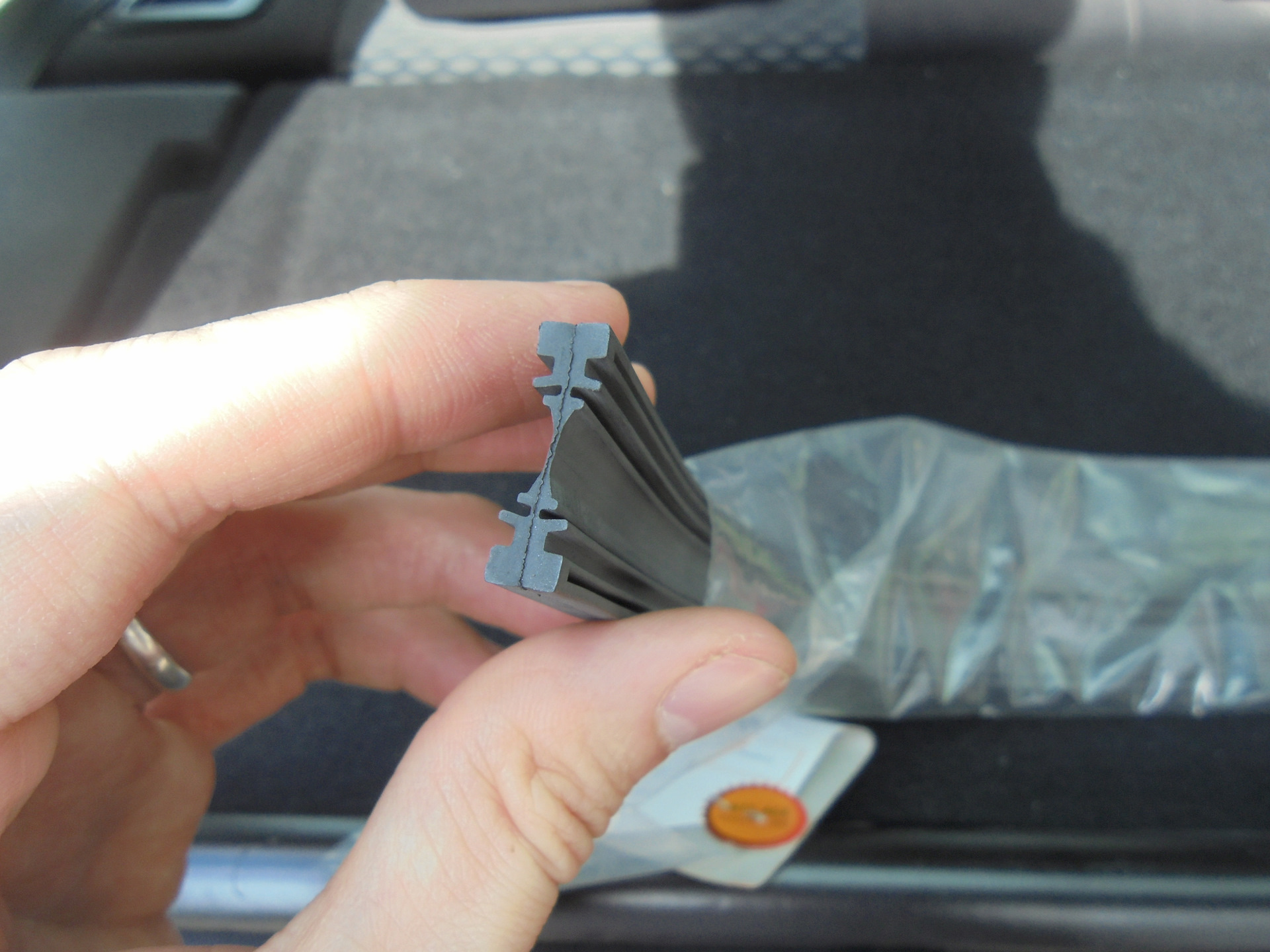

резинки дворников (upd: трут отлично! идеально по длине)

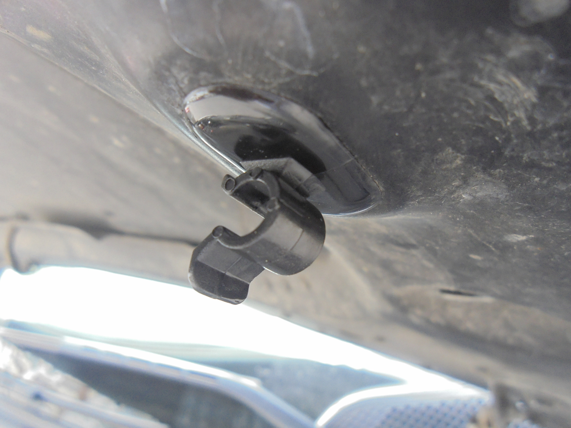

клипсу штанги капота

Резинку резать надо что ли ? я не понял )))))
ну е-мае, теперь каждому объяснять)) она рвется по линии и все

Клипса штанги капота?
У тебя не стоит аммрорт?
Как же так то, Карл?
вот так )))
аморт в планах, но с креплением другим хочу заморочится, поэтому пока так

эмм…у мну вопрос! резинки стеклоочистителей, писали ниже — разрежь сам, эт не сложно.но! Как их ровно разрезать то?! этож рабочая кромка как раз?! нож +- миллиметр будет гулять и тогда смысл вних?..
их не надо резать, они надрываются по линии надрыв сплошной полосой. я наподобие таких уже покупал — линия ровная получается
а, вон че, линия уже пробита…тогда ок!
Резинки резать нужно? Есть же легкая тонировка, не обязательно пятерку в 2 слоя лепить )))
резать не нужно, они по линии разъединяются ) мне даже легкую не хочется, максимум атермалку прозрачную
Понял, спс =)
а резинки типа разреж сам :)
нет, не нужно, они по линии разъединяются )

Мне когда мастера клипсу штанги новую ставили после установки ту часть в которую штанга вставляется прогрели слегка зажигалкой- говорят, чтоб зимой не сломалась и вот 5 лет целехонькая, на каких только морозах не пользовался
Эффект должен быть противоположный. Возьмите палочку от чупачупса, она мягкая и гнется, но если ее нагреть, она становится как стекло и ломается… Сомнительный совет )
У материалов свойства разные. Что ж вы всё под одну гребенку то…
Да да, сопромат, все дела…
storrr
хз, ссцыкотно. да и там давление никакое, очень сомневаюсь, что эти надломятся. а надломятся — поставлю металл )
