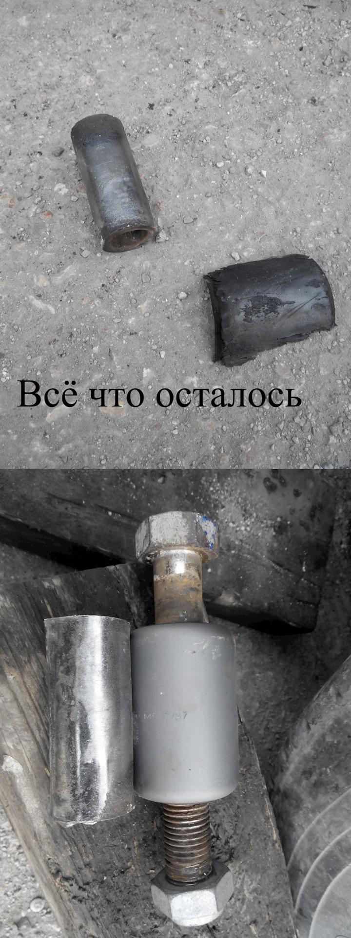

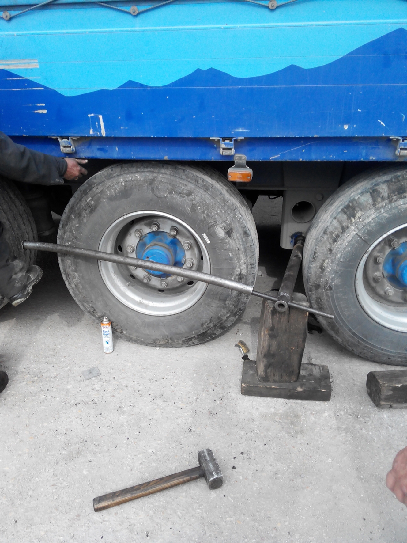

1. Замена сайлентблока.
Мужики производили замену не снимая колеса. Сказали так по технологии делается (читай лень). На фото приведенном ниже видно, как откручивали гайку с болта сайлентблока.
Долго откручивали втроем, но потом задолбались и просто спилили гайку болгаркой. Потом домкратом отжали рессору и достали трупика (это я про сайлентблок).
Вывалились ошметки старого сайлентблока
Фото процесса запрессовки нет, так как мужики запретили снимать их самодельную приспособу под это дело. Сказали, что эта технология еще не запатентована, так что запрессовали они сайлентблок, подняли рессору, вставили болт и закрутили гайку. Вот я всё доступно написал, что и фотки не нужны)

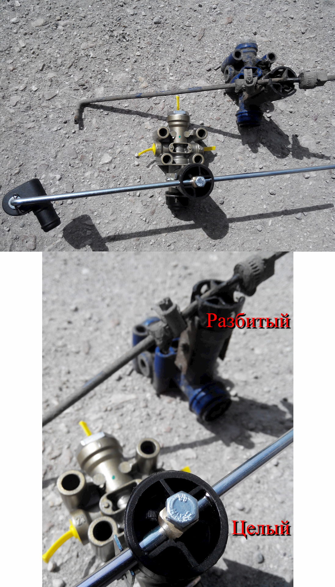

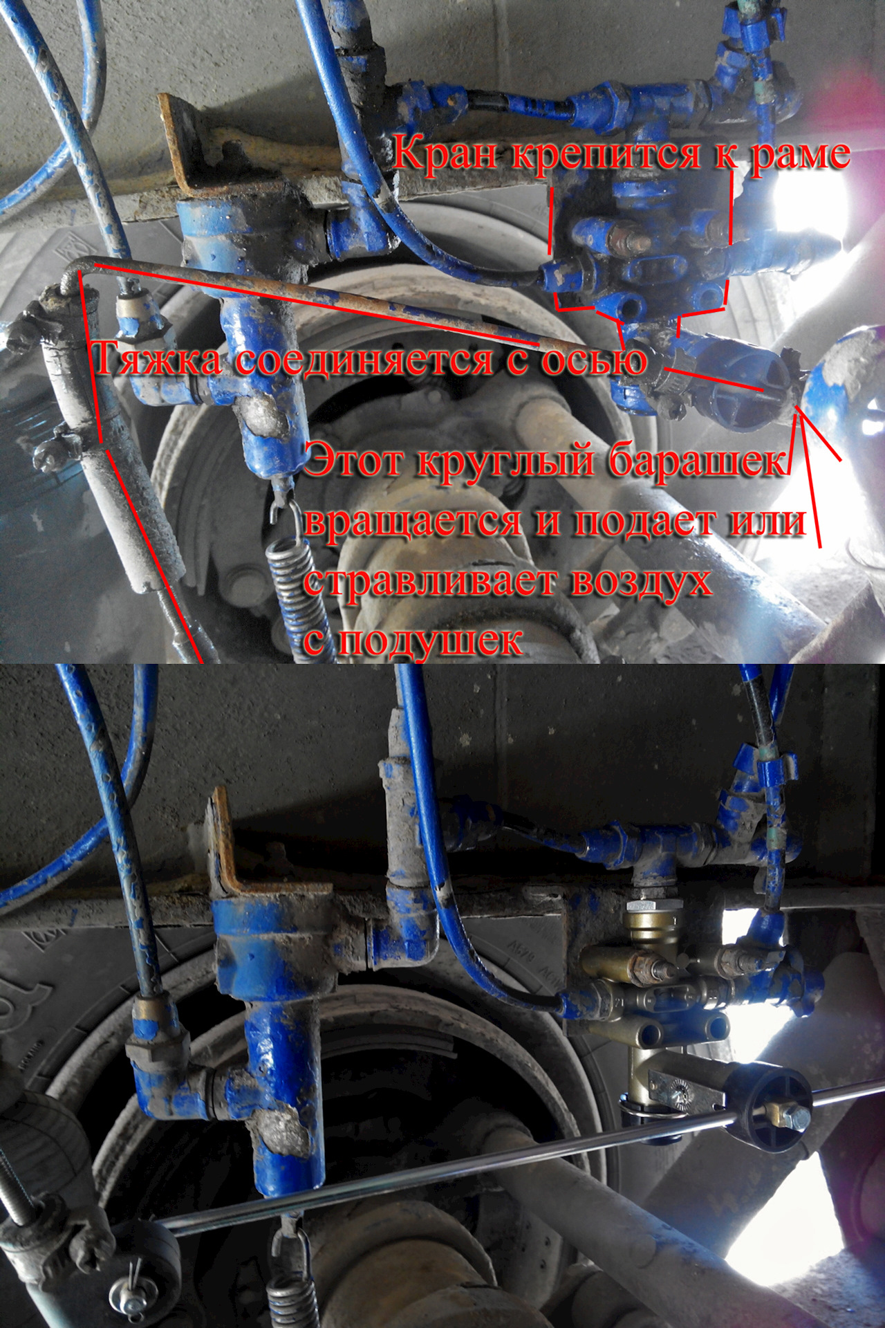

2. Замена крана
Поменял кран уровня пола на прицепе. Причина замены: разбитое пластиковое крепление под тяжку. Если тяга выскочит из этого разбитого круглого пластмассового крепления, то оно может самопроизвольно уйти вниз в положение "Подушки вниз" и тормозам на прицепе скажи "привет".

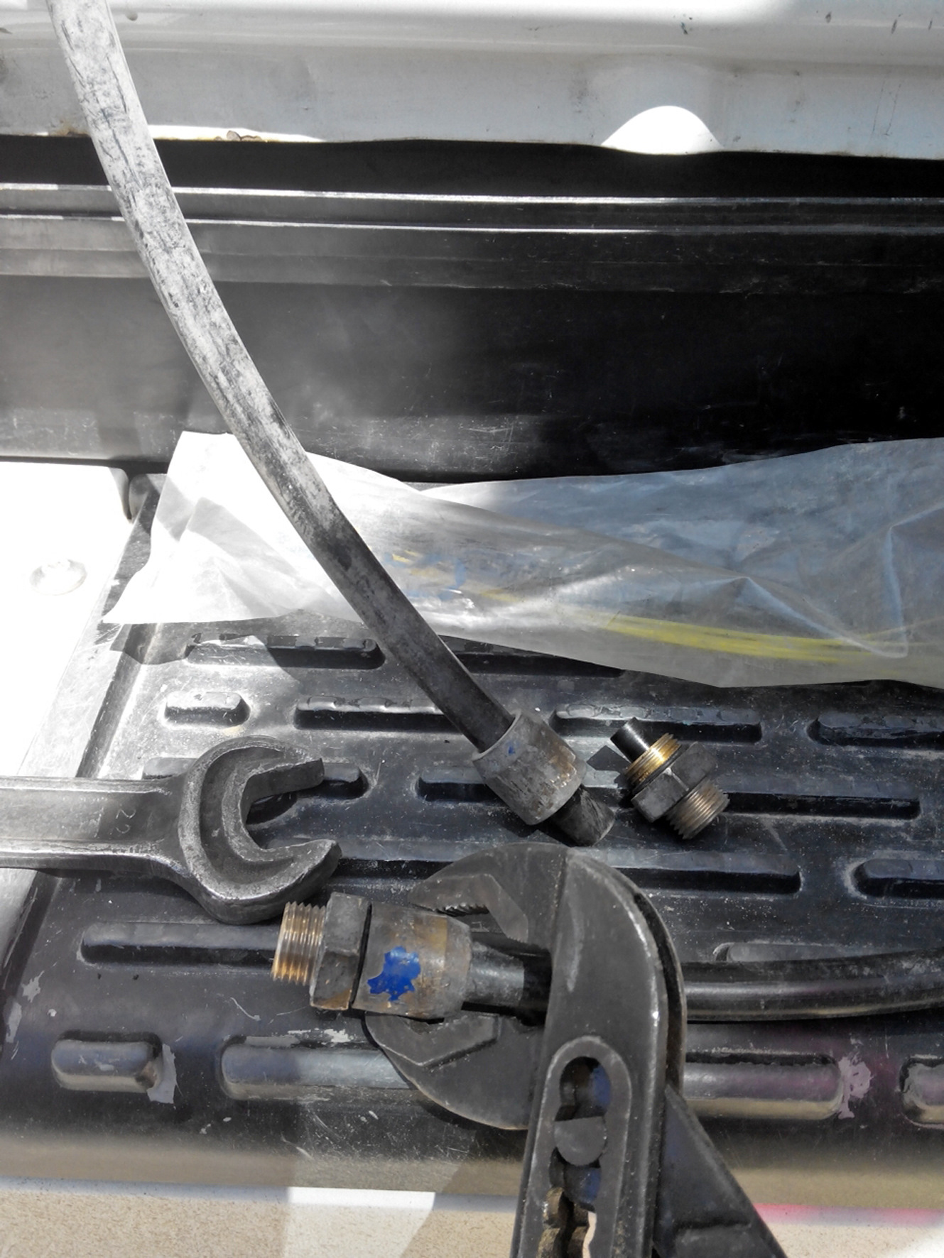

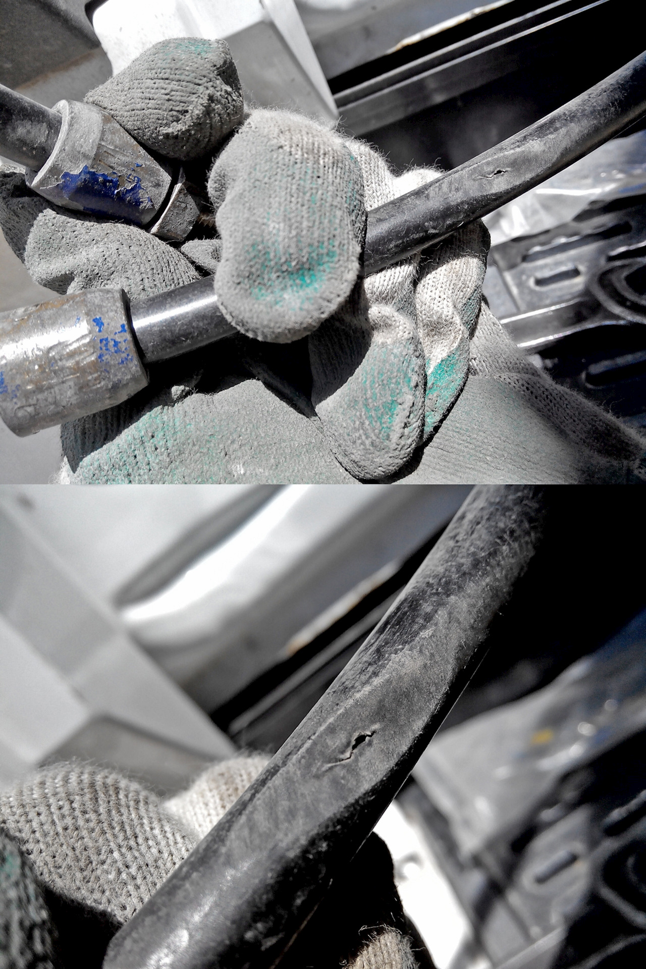

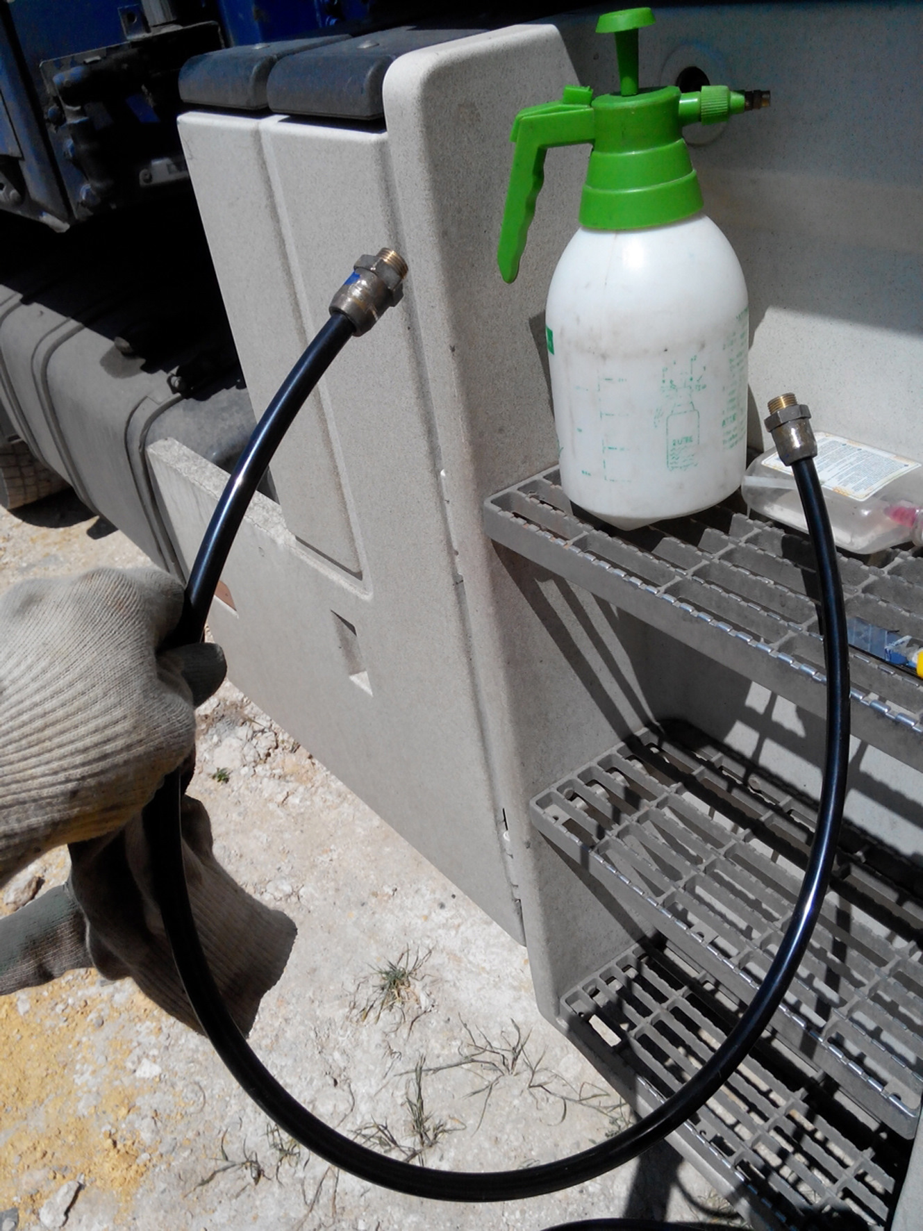

3. Замены трубок
С одной стороны ключ на 22. С другой зажимаем. Откручиваем против часовой стрелки. На заднем плане видно, что получается потом.

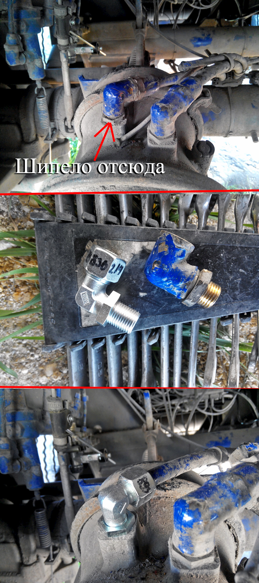

4. Замена штуцера

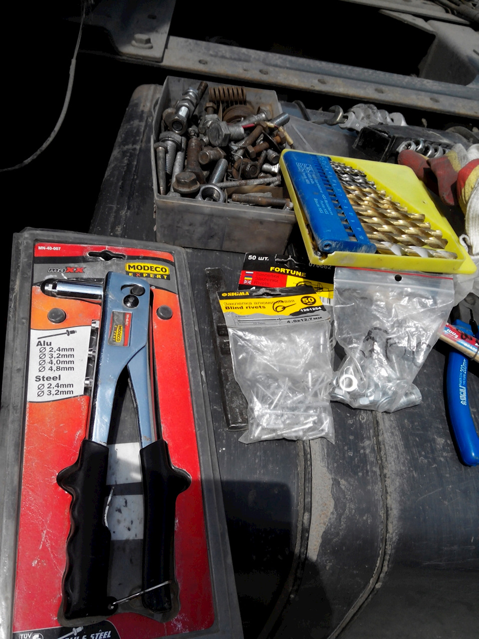

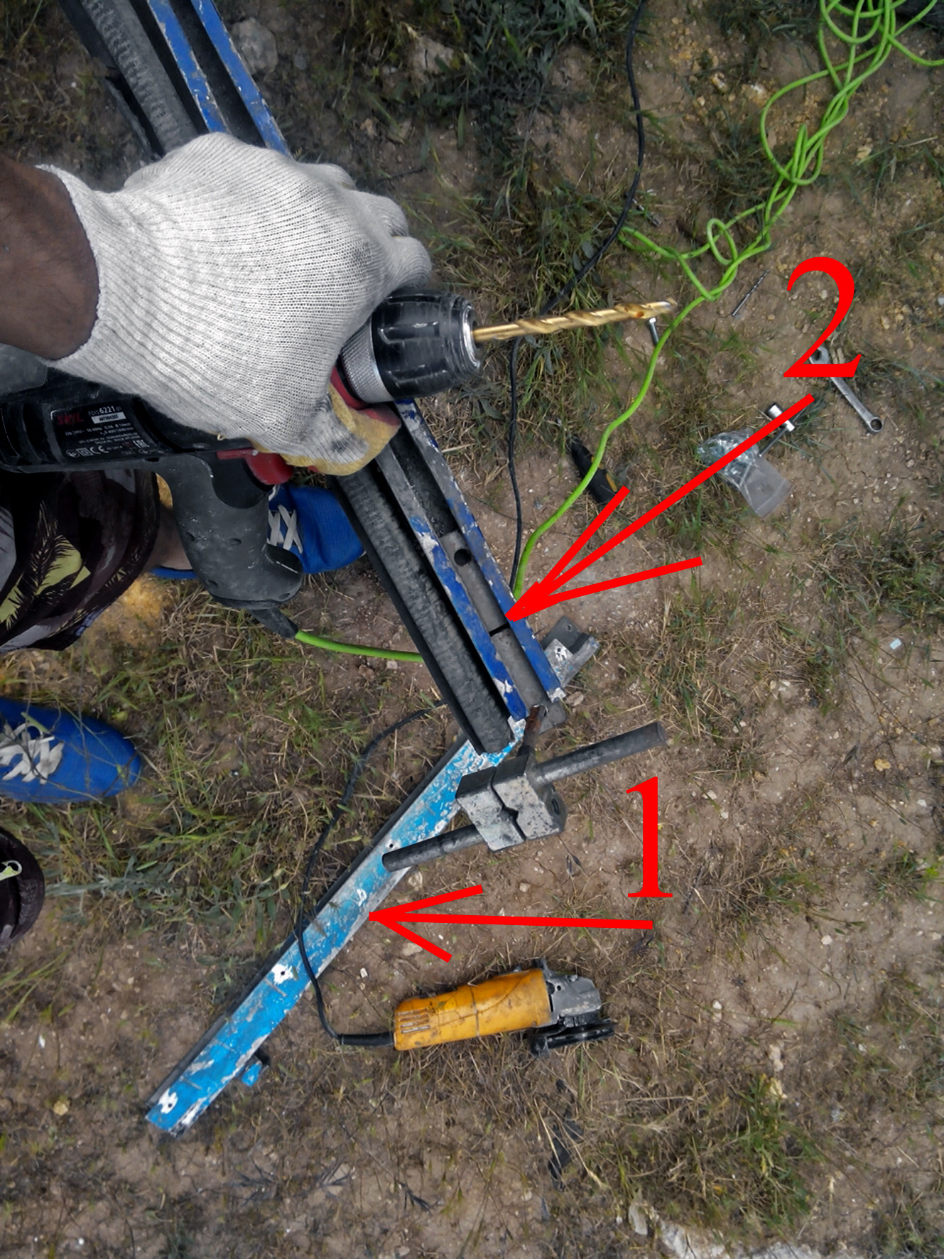

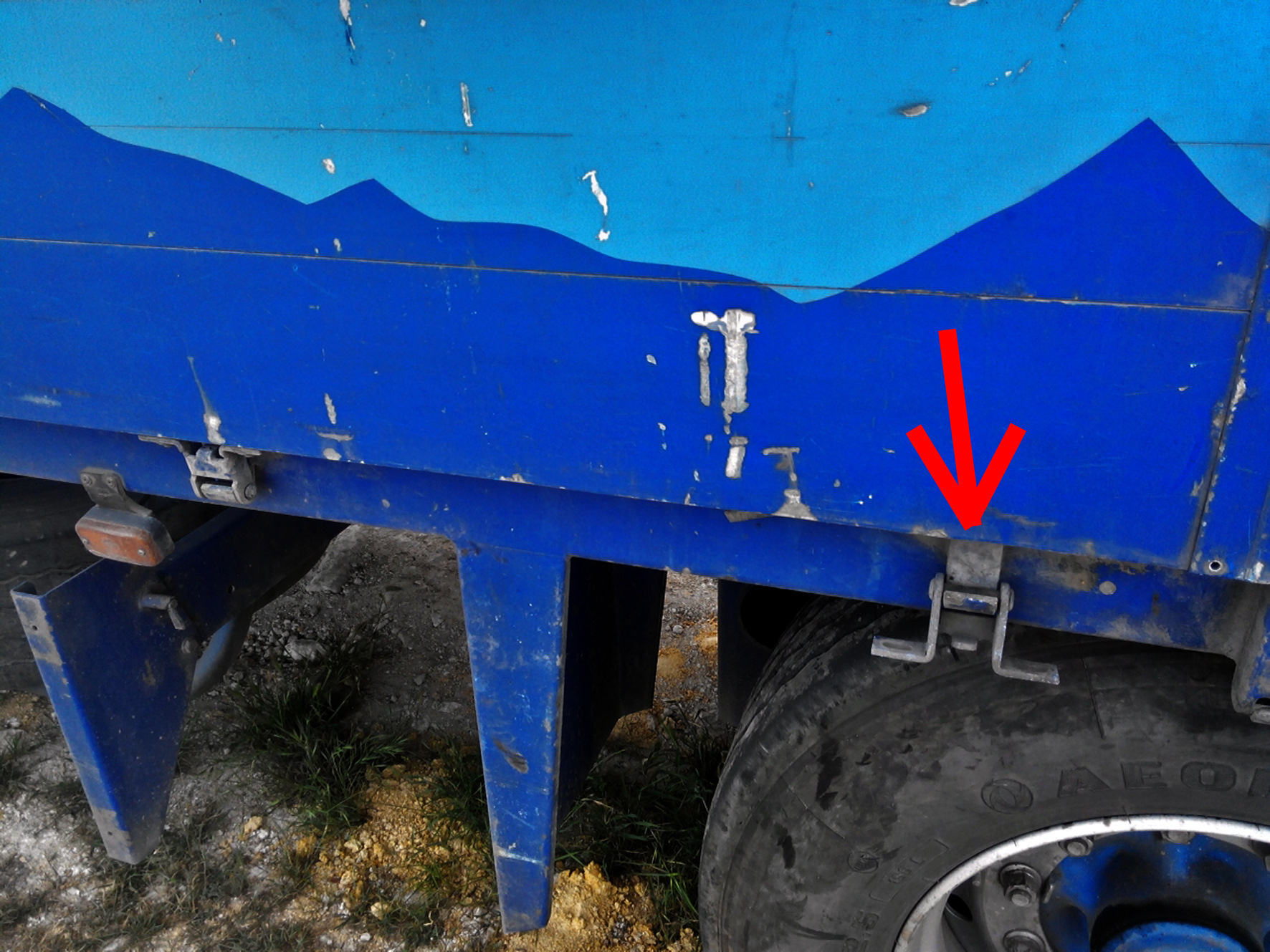

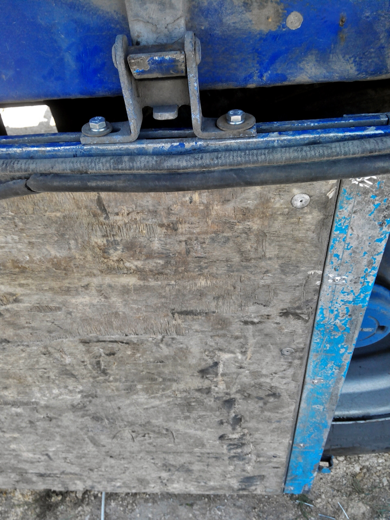

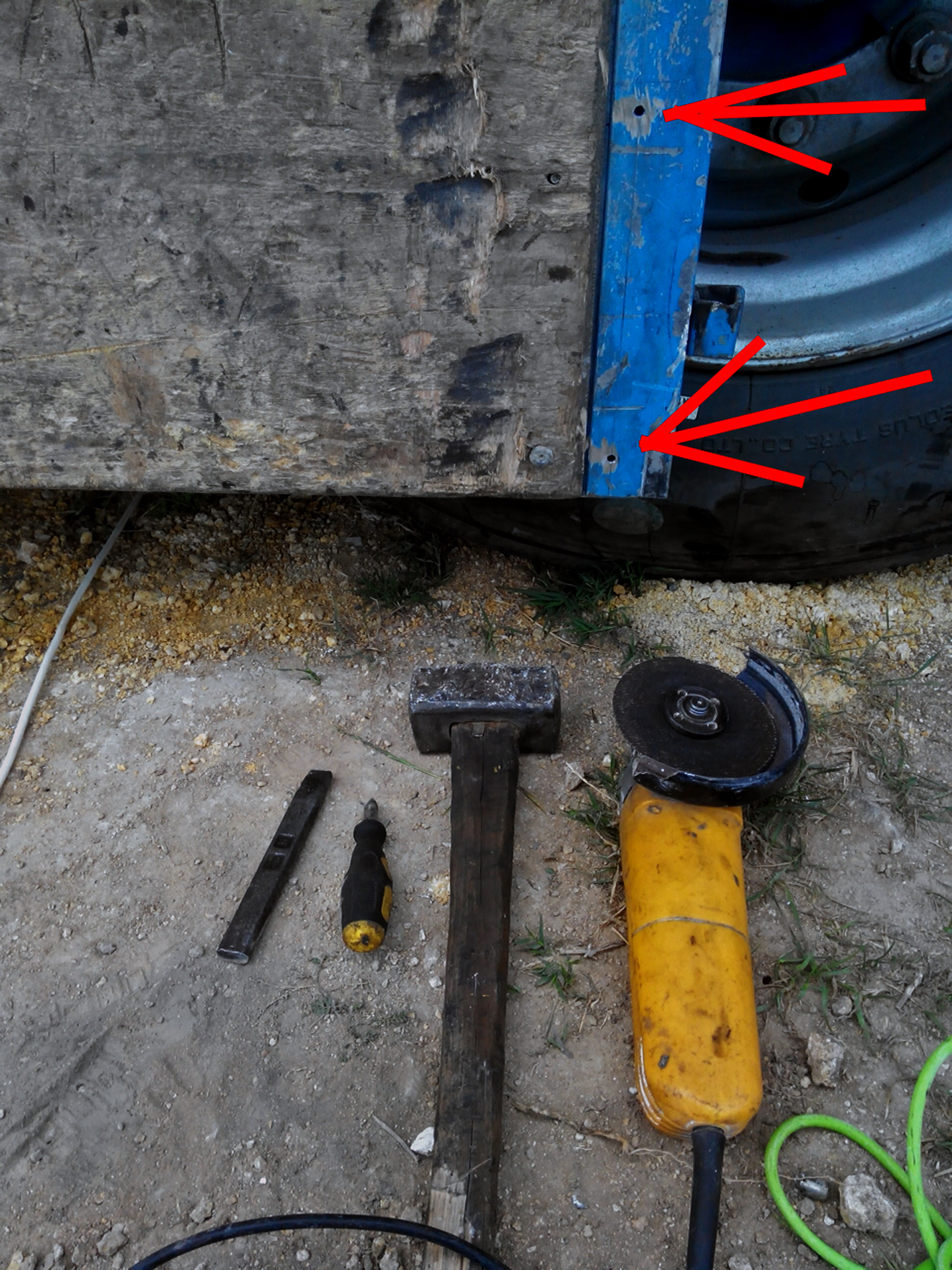

5. Ремонт бортов
На этом всё. Знаю, пацаны, что запись хрень. Неинтересная вобщем. Но, понимаете, я же не могу ништяки в кабине наводить, когда прицеп воздух травит и из под бортов с щелей груз может выпасть. Подшаманил телегу теперь и в хате будем марафет наводить. В планах клеить потолок алькантарой, фонарики обрисовки, чехлы на сиденья, музло и т.д. Думаю будет интересно =)

скажи ка, не пробовал разбирать кран пола? ремкомплект есть на него какойнить? что то мой шипит через сапун и долго не поднимает подушки. На новый жаба душит… если неремонтный придется нового брать… Кстать какую фирму выбрал? и по чем?
2700 стоит новый. Думаю, не такие большие деньги. Турецкий, фирму не помню. Поставь новый да и всё)
