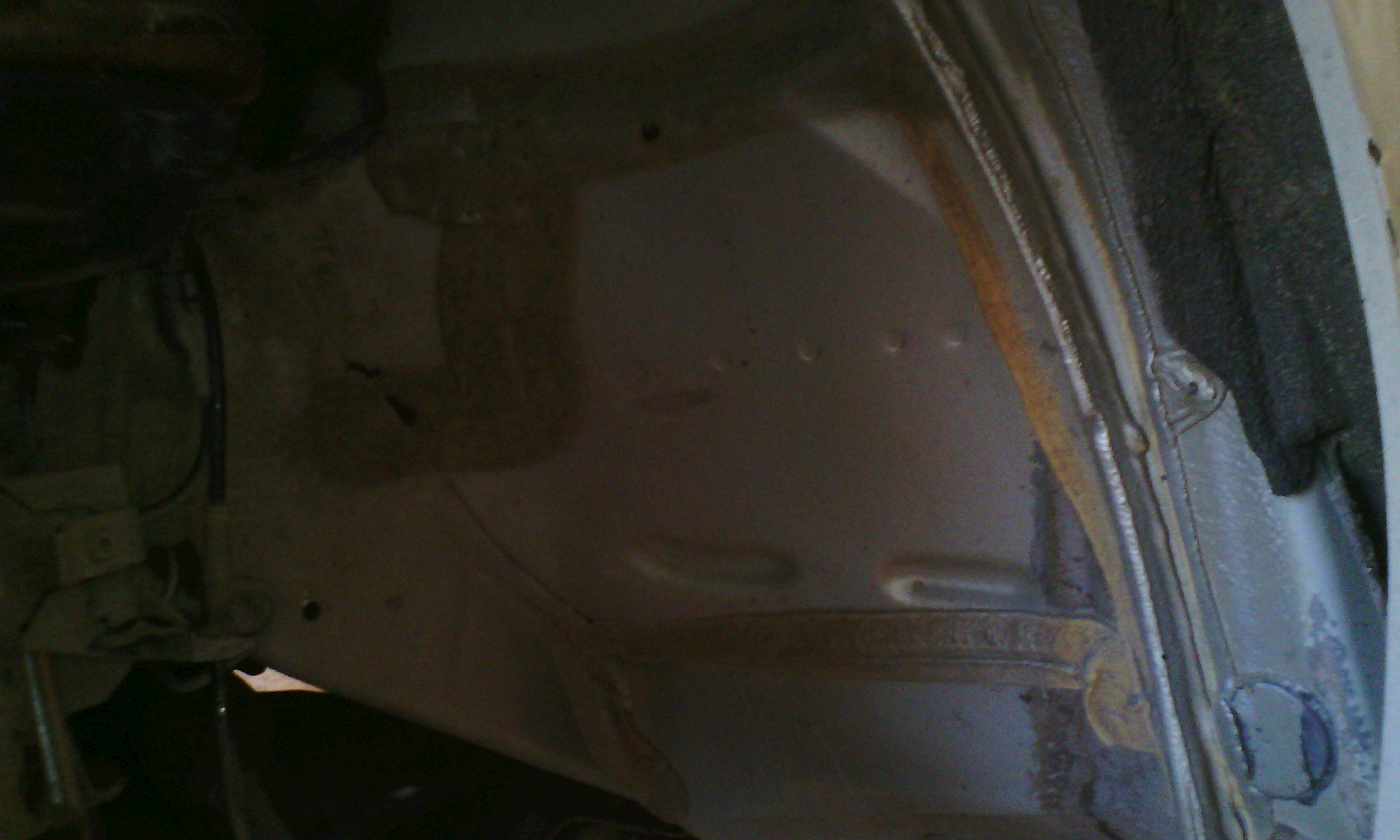

Так как я закончил с перетряской подвески, подшипником кондея и всем тем зачем надо было бы снимать подкрылки (если бы они были)

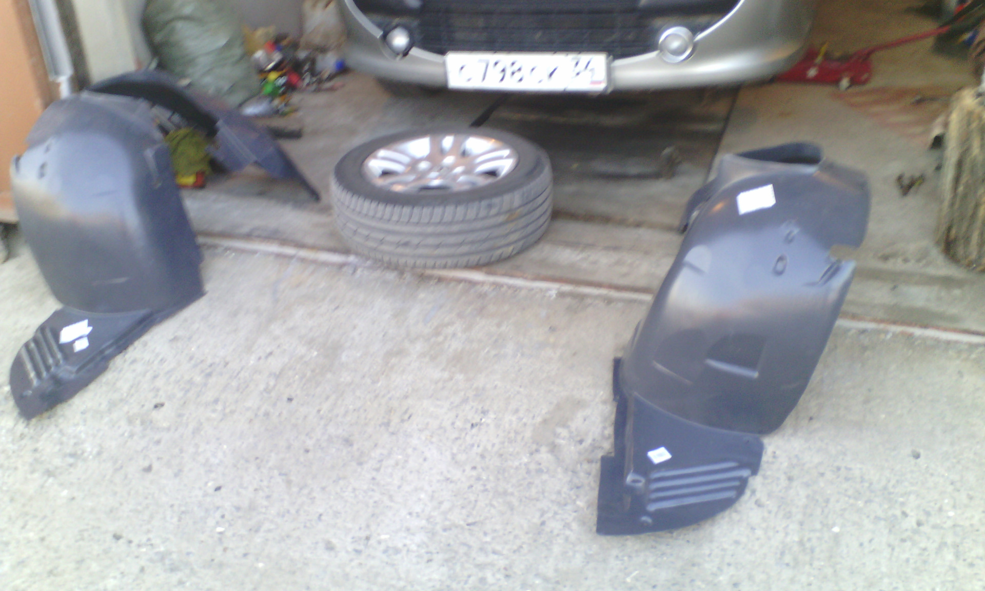

сегодня пока меня сжирали комары я устанавливал подкрылки
особо не фоткал, только вначале, позже налетели эти пираньи и было не до фоток)))
Peugeot / Citroen 16 092 672 80
кароче надфилем подпилил отверстия для клипс, т.к. они маловаты были для них, и все поставил по местам (ничего не подрезал, Polcar встал без замечаний, ниче не трется и не задевается)
ждем дождей для испытаний:)

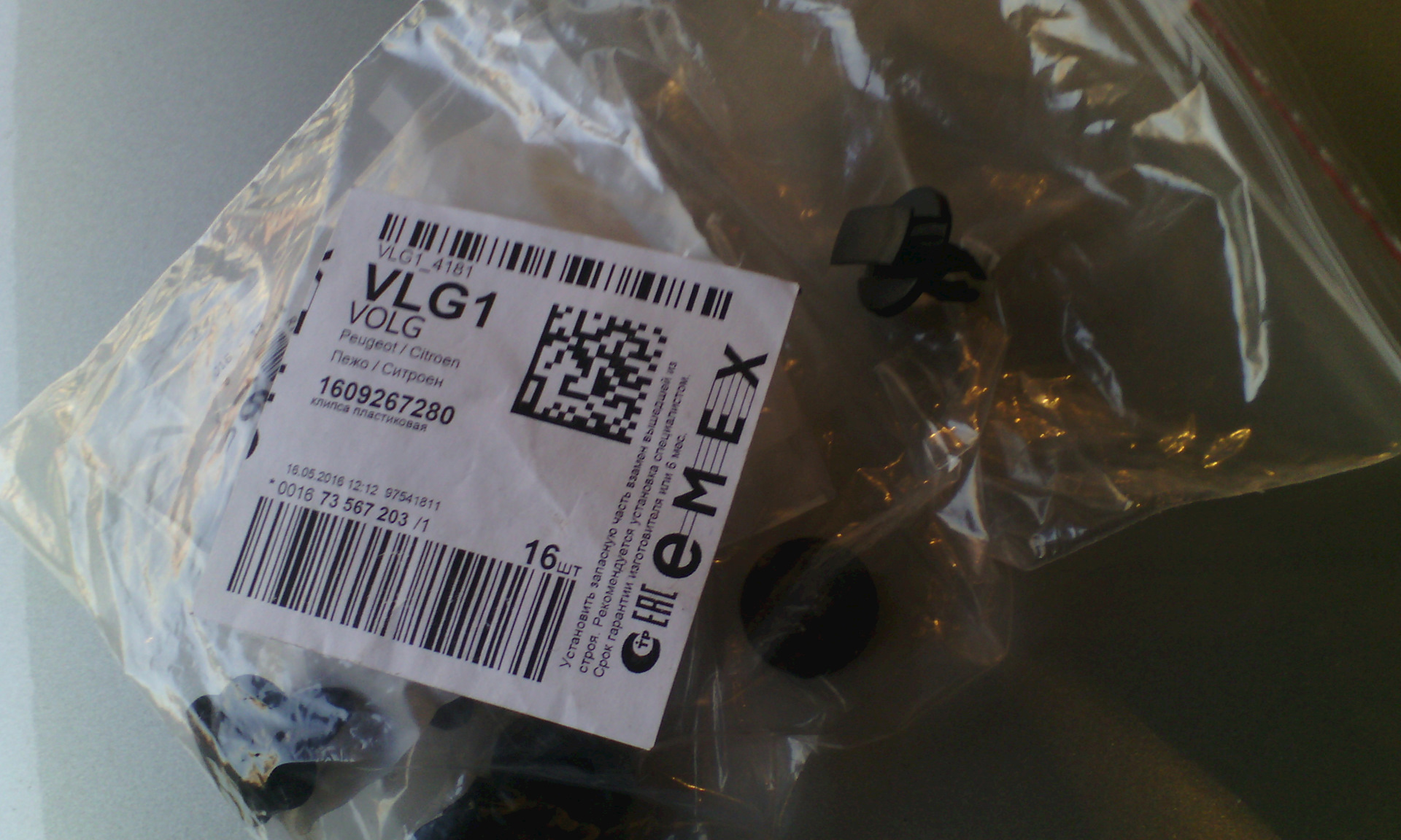

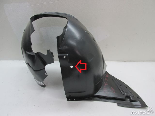

Кинул в багажник, чтоб до выходных полежал. Температура была под 30, в машине может и 50. Короче подкрылок принял более компактную форму). Начал ставить, а он не ставится(. Благо фен был — погрел и натянулся как надо, все дырки совпали по месту и размеру. Единственное, одна дырка и в подкрылке и в железе какая-то нестандартная, чуть пошире, какую клипсу туда искать?
какая именно пошире?, не та ли что под бампером?
у меня все отлично встало без плавлений и подрезаний
клипсы все оригинал брал
спереди у меня были проблемы, потому как справа были ушки под бамперной решетки типо,
а справа не было (был удивлен конечно) и поэтому прихерачил на саморезы к бамперу (взял пластмасочку вырезал прямоугольники примерно 5*2см и врезал саморез в один край за подкрылок, а второй край за бампер — и все отлично и даже крепче сидит теперь)
Если стать перед передним правым колесом, то на 2 часа сантиметров 15-20 от оси колеса…
да нее — у меня там нормальное было отверстие
но даже если судить по фотке — то шляпа клипсы то всеравно захватит локер, а цепляться то будет не к локеру а к кузову (отверстию)
кстати фотка левого локера (с водительской стороны)
подскажи где брал? а то у нас в Минске по 30$ одна
и подкрылки и клипсы через emex
это что ?
emex.ru инет-магаз по запчастям
типо exist.ru
по вину пробил, заказал, подождал/приехали, забрал
спасибо
