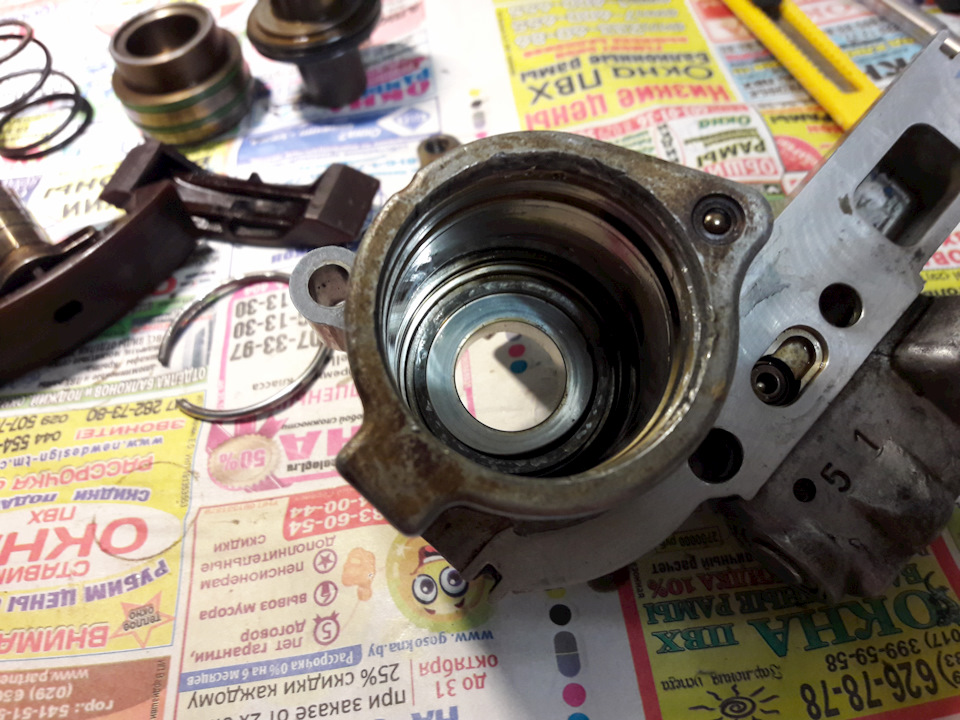

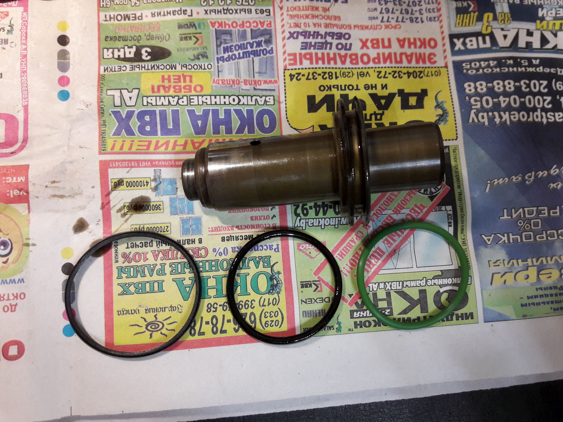

Достал все потроха из него.

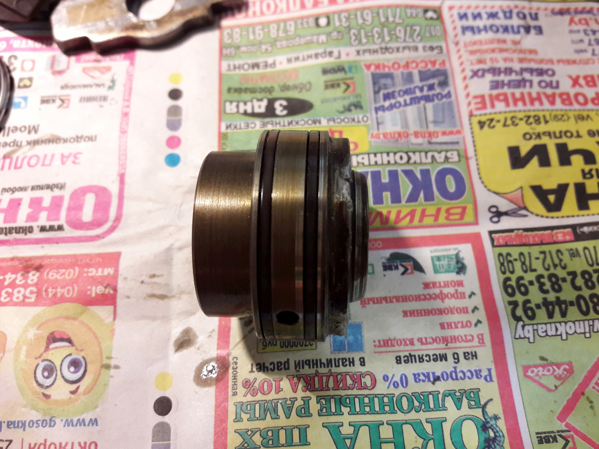

Заметил, что не хватает в фазике 2х колец, которые являются демпферами. Ниче, поставим.
Такие кольца явно ничего не будут держать

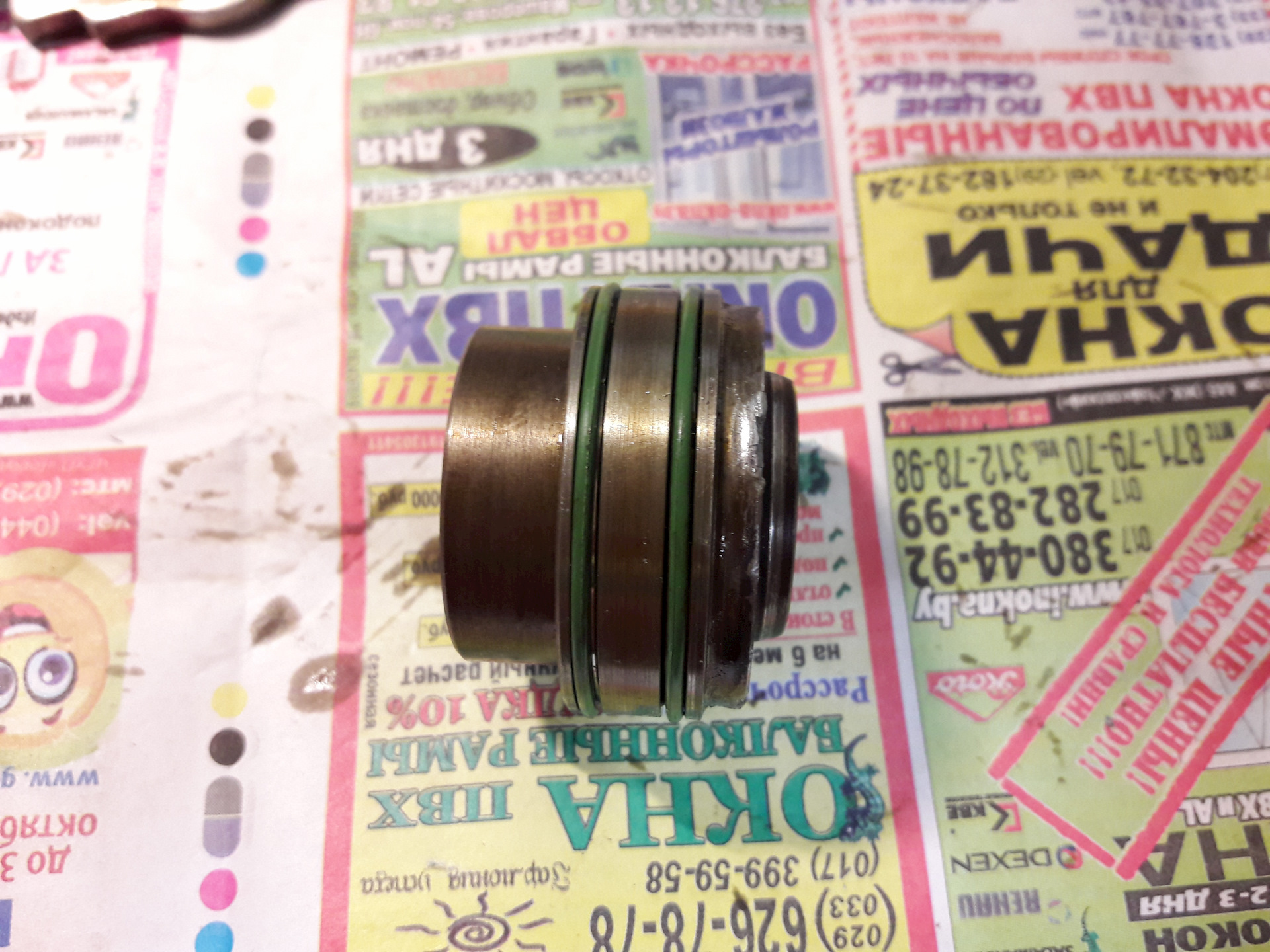

Сравнил с теми колечками, что у меня были.
Примеряем
Всё вместе

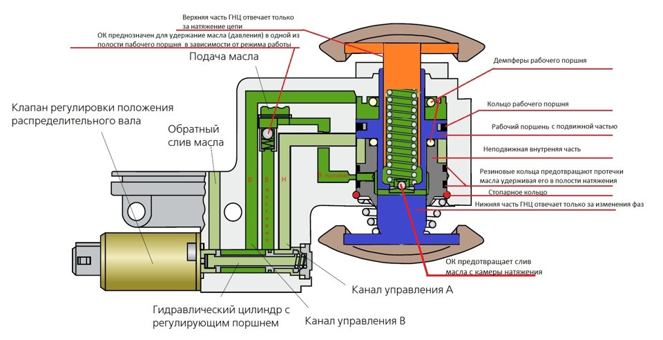

Не хватало двух колечек, которые подписаны как "Демпферы рабочего поршня", хз куда они делись. (3 изображения ниже я украл отсюда www.drive2.ru/l/4626051/)

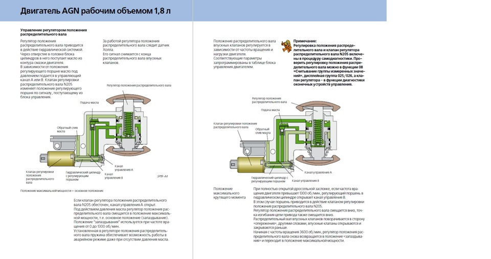

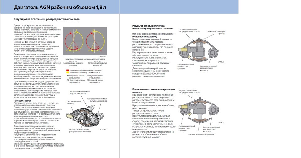

Кому интересно, как работает фазик, можете почитать

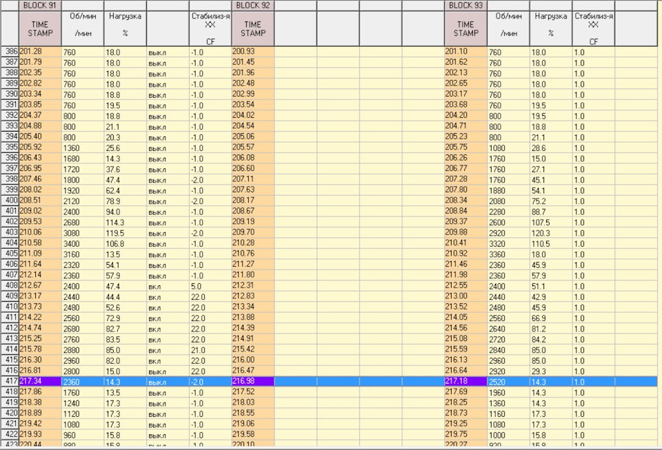

Первые логи сказали, что без регулировки фаз значения в идеале, от -1 до 2 градусов были. Но загорался джеки чан с ошибкой "не достигнуты номинальные значения по фазам". По логам это было тоже видно, при включении регулирования сдвига фаз не происходило, оттого и ошибка. Вот даже хз в какую сторону думать. Егор клапан проверил, он рабочий, поставил на место, нифига не изменилось. В итоге, он поставил новые башмаки и почистил маслоприемник. И, о боги, заработало! Чек пропал, углы в рабочем диапазоне
Кому интересны углы, вот логи (группа 91), которые я украл из БЖ Егора

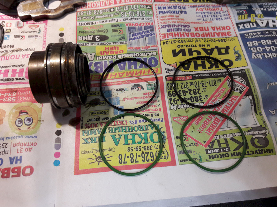

На такой ГНЦ ставится 5 колечек внутрь (4 на фото ниже видно и 1 под пластиковым кольцом черным) и 1 кольцо на электрическом клапане снаружи (его можно не менять).
Честно сказать, размеры колец не очень помню, но они почти совпали с размерами из записей dim4
Фазорегулятор работает, как новый.

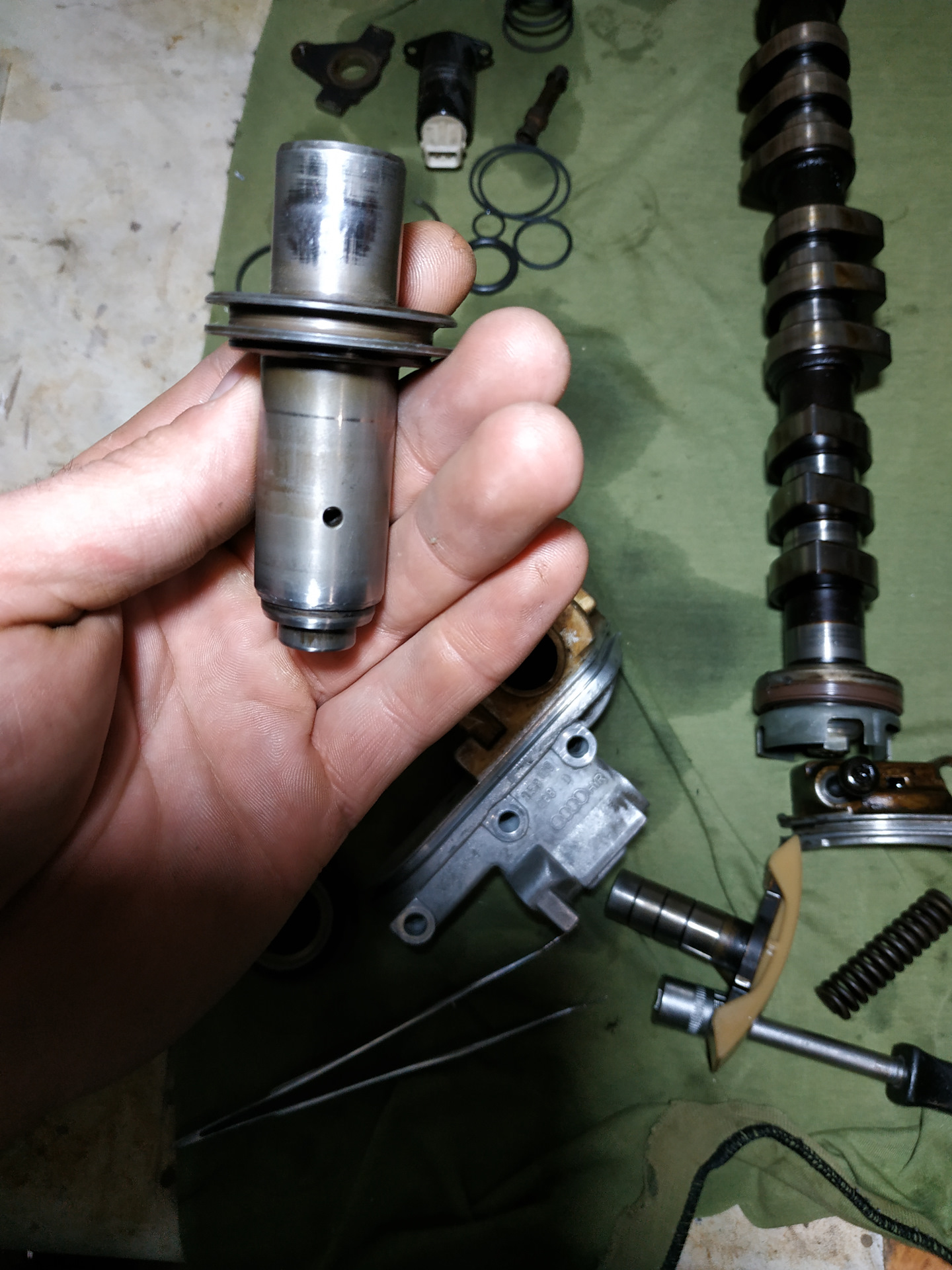

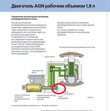

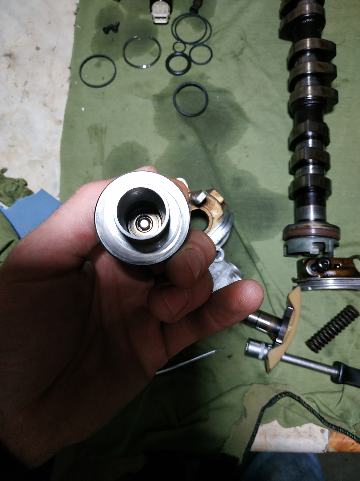

Доброе время суток всем знающим, разобрал я совой гнц, но столкнулся с проблемой, при разборке после того как достал стопорное кольцо чтобы достать эту всю хрень с резинками вынужден был молотком с помощью проставки выбивать этот поршень. Вопрос в следующем: должен ли клапан находящийся под пружиной верхнего башмака свободно ходить туда-сюда и клапан ли это вовсе, так как я думаю что я его забил внутрь и он заклинил
Это клапан. На рисунке обозначен как Обратный клапан справа внизу. Подпружиненный шарик. Он должен пропускать масло внутрь через боковые сквозные отверстия и запираться, оставляя масло внутри, после того как двигатель заглушили (пропало давление масла).
В 4.2 этот клапан вынесен в отдельный элемент, там данный клапан можно даже понажимать :-)
А в других надо промывать, имитирую давление, например, шприцем
Ну шарик работает сейчас проверил, тоесть то что вокруг его это просто посадочное место под пружину? Так как я подумал что оно всё вместе должно тоже двигаться вверх и вниз.

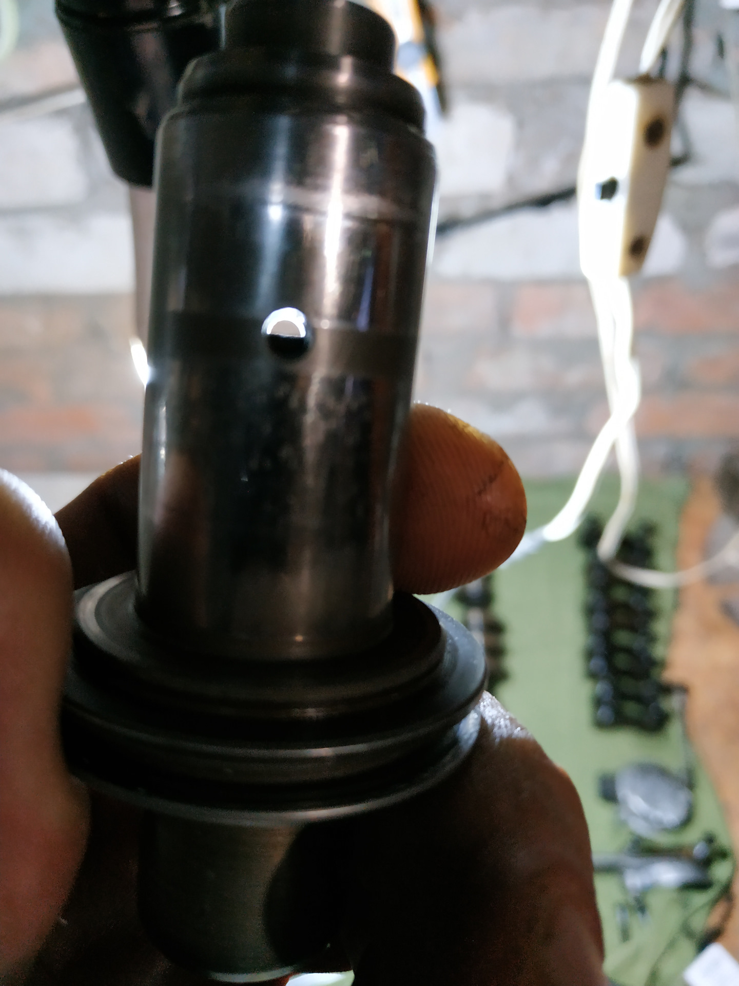

И боковые отверстия для подачи масла перекрыты на половину на фото показал
1. Они должны быть перекрыты
2. Они не должны двигаться, только шарик вннутри
Большое спасибо друг, а то я подумал что оно всё вместе должно двигаться и что я загнал его туда по самое нихачу, уже и так и сяк пытался поднять его, и ещё один вопрос в этих отверстиях виднеется какой то кусок порваной сеточки, а на корпусе гнц как раз нет сеточки овальной мож быть это она? И не помешает ли она там
в отверстиях никаких сеточек не должно быть. Доставай, видимо это та самая )
Ок, понял, спасибо большое)
