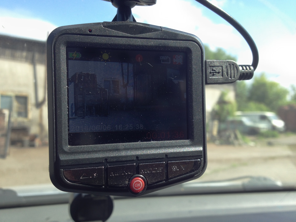

Уболтал меня наконец-то младший брат поставить в машину видеорегистратор, хотя бы дешевенький. Ну вот и скинулись на один самый дешевенький за 600 грн. Я думал за 700-800 грн. можно нынче прикупить неплохой блэкбокс в автомобиль, который будет писать в Full HD. Не там-то было… В настройках можно поставить режим записи в Full HD формате и да хоть 4К ))) Но реально (физически) оно будет писать все равно в HD. Как я узнал, что нормальные видеорегистраторы будут вести запись в Full HD по цене не меньше 1200 грн., то забыл сразу за возможность записи в FullHD ) Так что наша камера будет показывать только конкретные заметные вещи и события, а всякие детали (например, номера машин) будет почти не реально рассмотреть. Но в любом случае эта штуковина будет служить всегда психологическим фактором ;-) Мол «видим камеру и не знаем ведет ли она запись или нет. А хорошо и четко будет ли видно видео или не очень» ) Вот такой вот «безымянный» регистратор мы прикупили себе.
Впрочем, неплохой. Однако, мне в нем не нравиться меню настроек. Особенно реально бесит, что в нем есть опция «детектор движения», который запускает запись не во время включения, а только когда устройство замечает движение. И как только я ставлю эту опцию – на следующий раз (следующая заводка двигла) эта опция сбивается. По-этому, я решил не включать эту опцию, а запитку видеорегистратора сделал от IGN1.

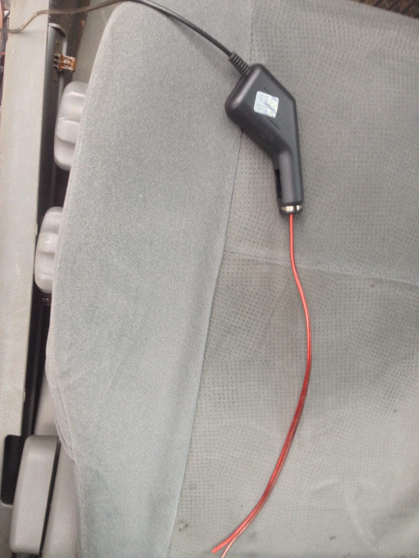

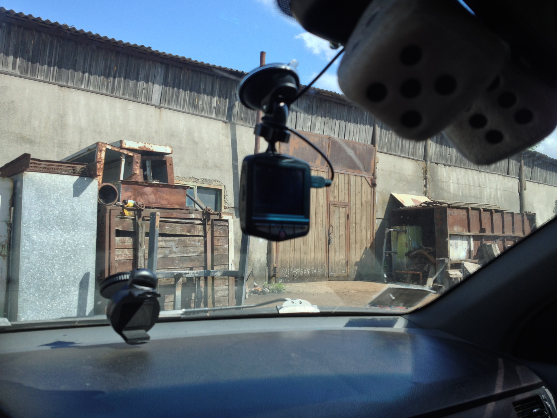

Именно от IGN1, где не прерывается подача тока при зажигании и даже при запуске двигателя. Тем более я не хотел занимать себе прикуриватель адаптером питания регистратора, ну а так же чтобы запись велась как только я проверну ключ на АСС. По-этому провел провод от устройства вдоль датчика дождя в потолок. По стойке спустил провод питания вместе с адаптером к блоку предохранителей. Припаял двужильный провод внутри адаптера и повел черный провод к массе (у меня в данном случае это полупрозрачный бежевый провод), а красный к пину 62 разъема С202 (предохранитель F11, запитка + диагностического разъема).
В общем, как говорят в Одессе — "картина маслом" )
