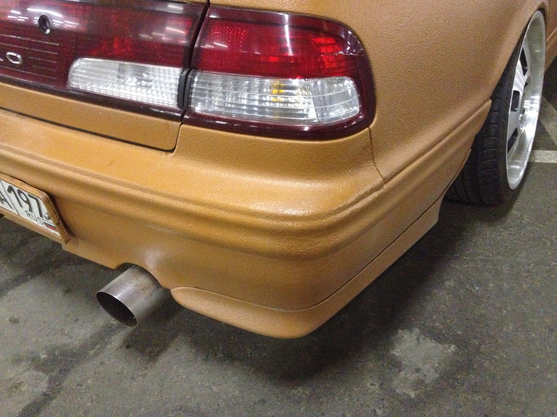

Плюсы: прощает кусты, ветки, можно по елозить лопатой или молотком и нечего не будет. Если кто то притерся или ты притер, нечего не будет. Наклейки к нему не клюются, поэтому нет шансов к колхозу:)! Если даже и вышла царапина или еще что посерьезнее, то легко подкрасить без видимых следов. Пачкается не так заметно по сравнению с обычной краской. Так же и с мойкой, моется достаточно легко. С несильными загрязнениями справляется керхер даже без шампуня.
Минусы: быстро надоедает! Надо красить только на краску! Это строго! Раптор, это лишь декоративное покрытие и никакой антикоррозийных свойств в себе не несет. Т.е. Машину нужно качественно прогрунтовать, хорошо покрасить в несколько слоев обычной краски и лишь потом раптор! Никакой ржавчины и даже жучков нельзя чтоб было или когда либо было. Если крыло или капот или дверь в прошлом были ржавые или с коррозией, лучше поменять, иначе ей настанет конец через пару лет. Потому что под ним если плохо где то покрасил, очень хорошо цветет металл! Как понять что хорошо прокрасил, на средний седан, должно уходить минимум три комплекта раптора! Это 12 бутылок! На средний джип 16 бутылок! Он навсегда! Придется смирится что раптор это навсегда. Если захочешь содрать раптор, не выйдет или только пескоструйка! Но пескоструйка дороже новой двери. Или покупать все бампера, двери, капот с багажником и останется только отпескоструить крышу с крыльями задними, а все остальное новое.
На счет покраски, им красить легко. Текстура меняется за счет давления и вязкости состава. Им можно покрасить на улице на даче и выйдет отлично))
На счет того, как подкрашивать раптор. Мелкие дефекты можно и простой краской, крупные дефекты тоже не трудно, но нужно тогда всегда иметь под рукой немного состава.

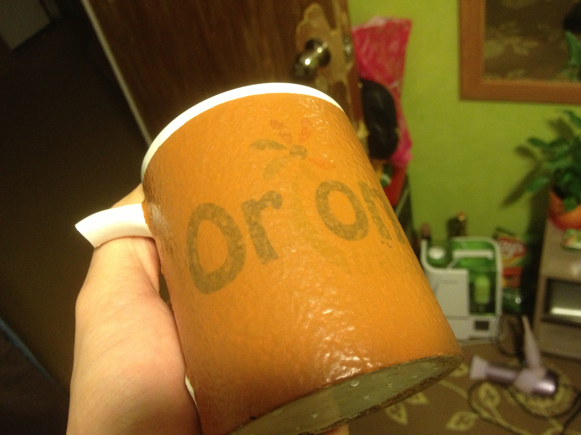

Для сравнения какой тонкий слой получается с раптором.
Ниже фото чашки покрашенной раптором в два слоя, при этом не разбавленный даже. Чистый раптор, отвердитель и пигмент! Чашка белая с надписью Орион. 2 слоя и через пол годика все отлично видно!

Чтоб достигнуть шагрени при подкрашивании я использовал губку, методом промакивания. Тыкал составом на участок нужный и выходила шагрень.

Да ни разу не бред, т.к. тонкий слой не укрывает на 100% и остается непрокрас. Если второй слой класть, то уже текстура не та получается какая должна быть. А что бы не цвело — нехрен гнилые детали красить. Хороший кузов не будет цвести. Мне раптор не сильно нравится в общем то, а с пупырками в псевдо 3 слоя вообще бесит. (когда стоял выбор в что красить, продал купленный ранее раптор и покрасил глянцем, о чем ни разу не пожалел)

В самом конце поста добавил пример с фото, где раптором была покрашена чашка с достаточно жырным слоем.
