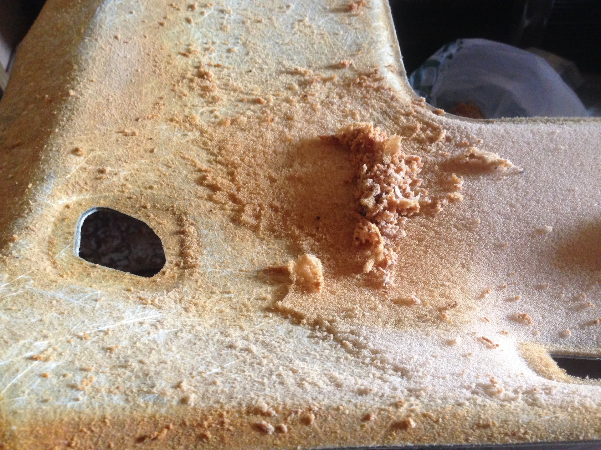

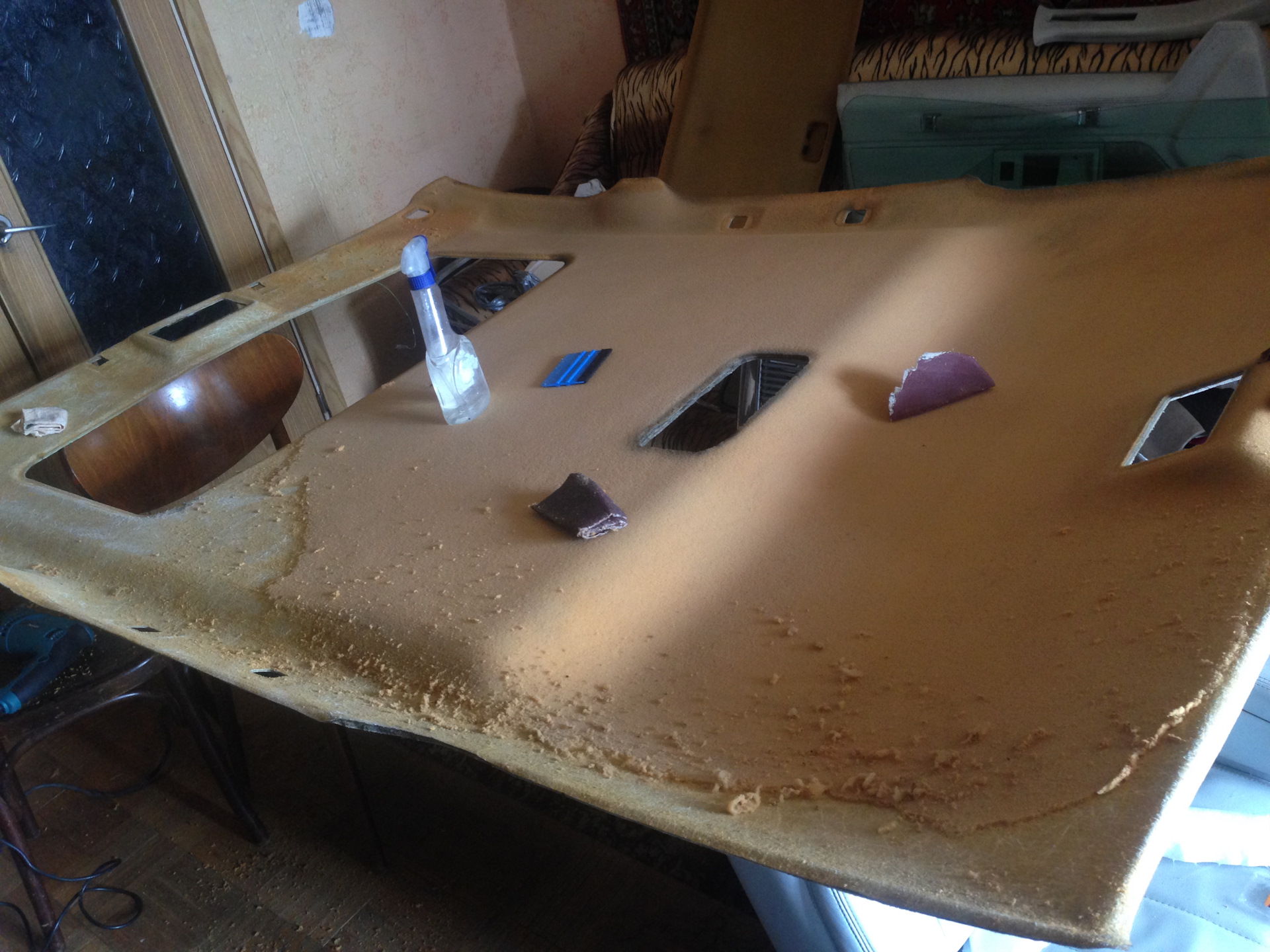

В общем, срываем старую ткань. Под ней видим старый вонючий паралон. В принципе, его можно было бы и оставить, но не в моем случае. Он рваный в нескольких местах, ткань на него не ляжет ровно. Так что берем наждачку и фигачим.
Если б все было так просто…
Все это очень медленно и муторно. Решил ускориться. Взял дрель с круговой насадкой под наждачку. Ну и вот результат:
+1 геморрой. Лучше уж медленно, но аккуратно.

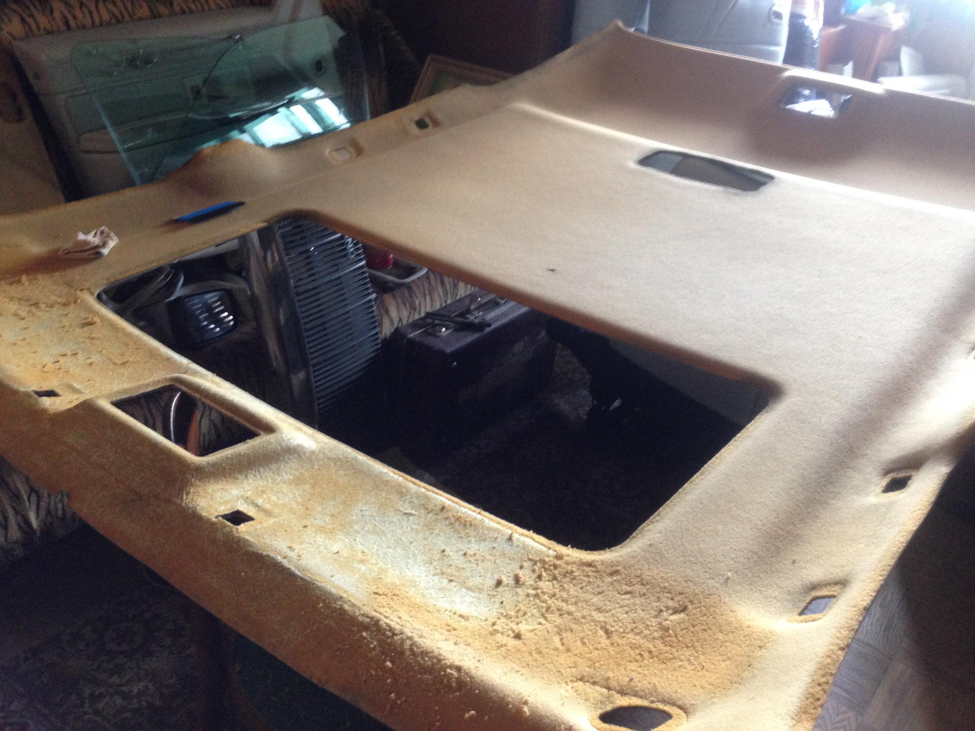

Спустя дней 5 имеем вот такой результат:

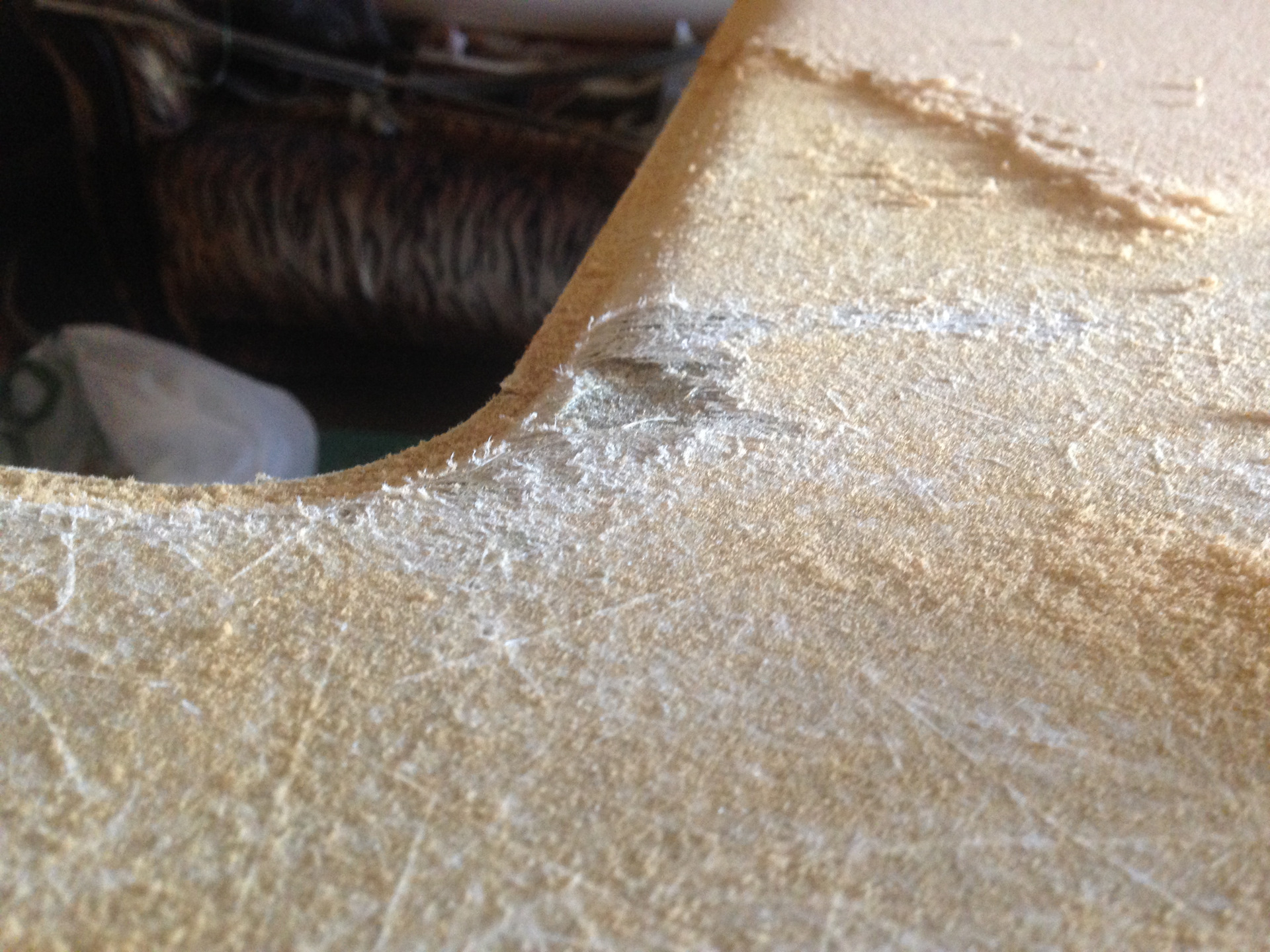

Далее еду за полиэфирной смолой, отвердителем, стекловолокном и начинаю укреплять потолок, так как углы у него болтаются, кое-где расслоился, места крепления плафонов вообще в труху… Фоток не делал, но там все просто. Нарезаем стеклоткань, пропитываем смолой и фигачим)

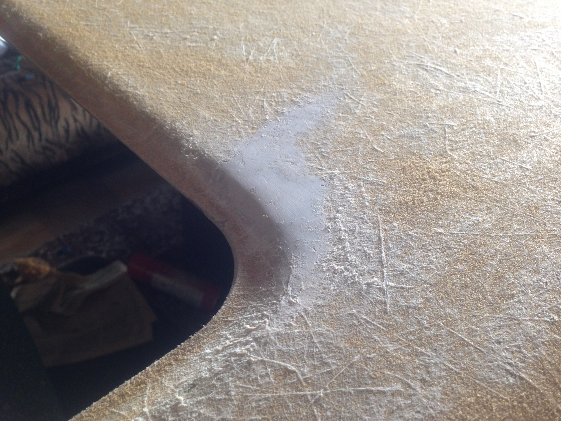

Затем поехал купил шпатлевку со стекловолокном. Заделал свой косяк.

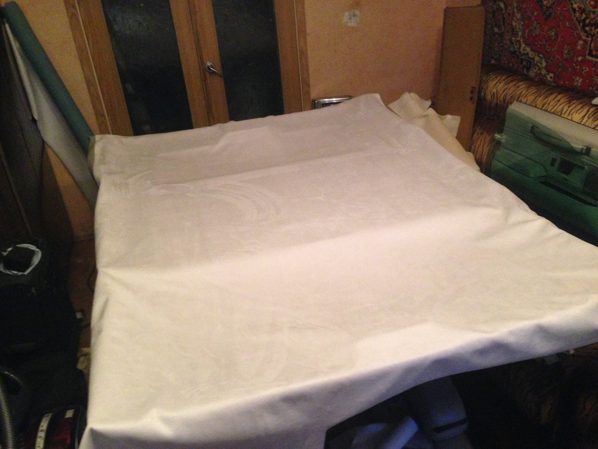

Далее конечно же алькантарка)) Сначала хотел положить ее на поролон, чтобы потолок был мягкий. Но потом забил. Так в несколько раз возрастает шанс накосячить, а я и так рукожоп, как показывает практика))

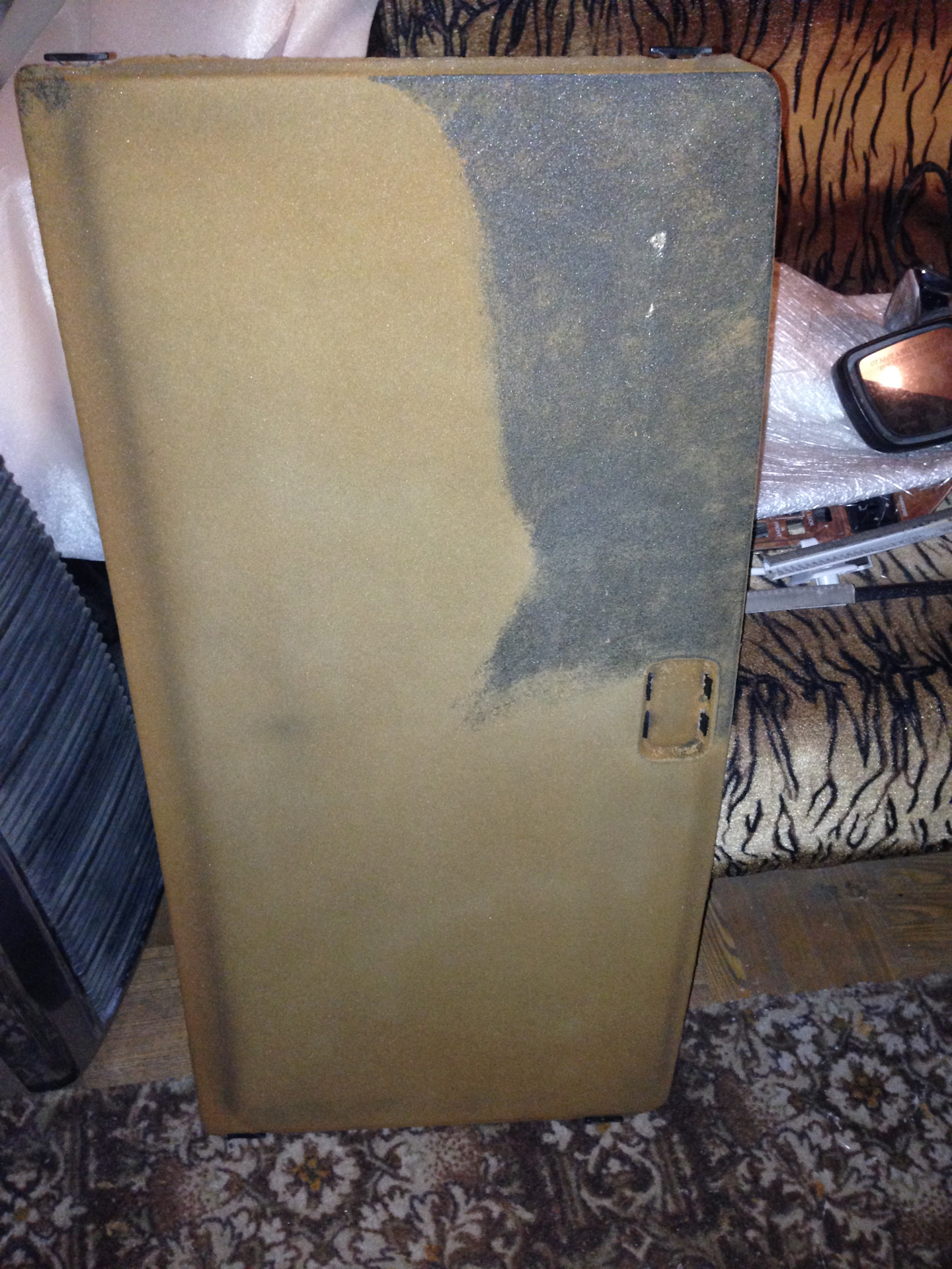

Потом еще крышка люка… ну там все тоже самое в принципе. Только аэрозольного клея на нее не хватило. Купил Момент Кристал в банке и кисточки.
Естественно, получилось не без косячков… надеюсь, что в машине они не особо заметы будут. Теперь считаем бюджет.
