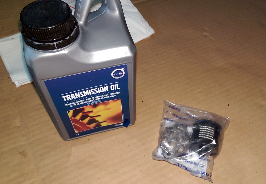

Для замены нужно: ОЕМ масло #31325136 (старый номер), новый #31367940 (у меня такой, хоть заказывал по старому номеру), новый фильтр (идёт с крышкой и болтами) #30787687, торцевой ключ на 10 и 24, накидной ключ на 13, шестигранники 8 и 5, фиксатор фланца, короткий прут 6-8 мм толщиной или короткий болт М8 (в зависимости от типа фланца), WD-40 или аналог, очищающая жидкость, фиксатор резьбы, чистые тряпки и салфетки, новые медицинские перчатки, тазик, шприц (маслёнка) и шланг.

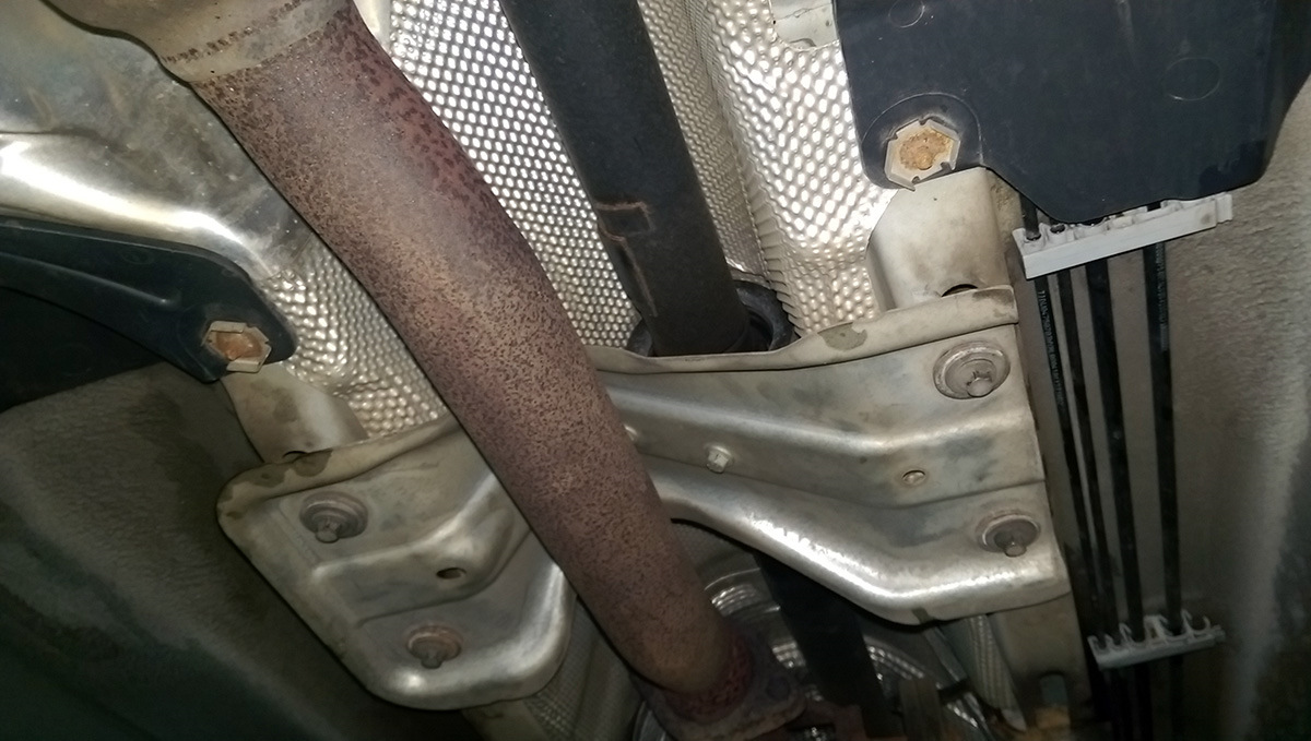

0.1 Для удобства, рекомендую снять среднюю часть выхлопной системы, но можно и без этого обойтись (я не снимал, т.к. с завода средняя секция как отдельный блок отсутствует – она является единым целым с глушителем и при первой замене (что было для меня сюрпризом) трубу нужно разрезать в 3-х местах. Долбаный форд, абсолютно всё надо усложнить).

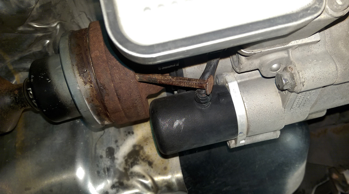

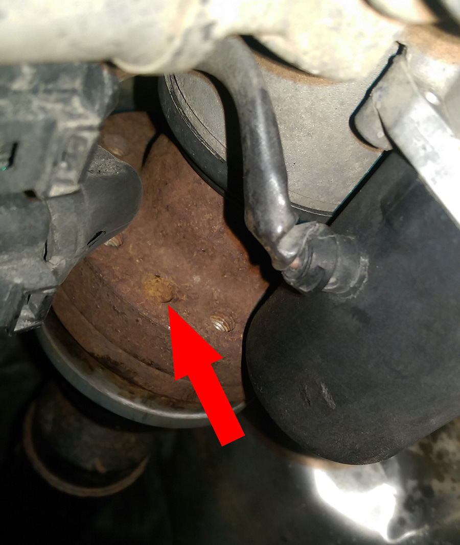

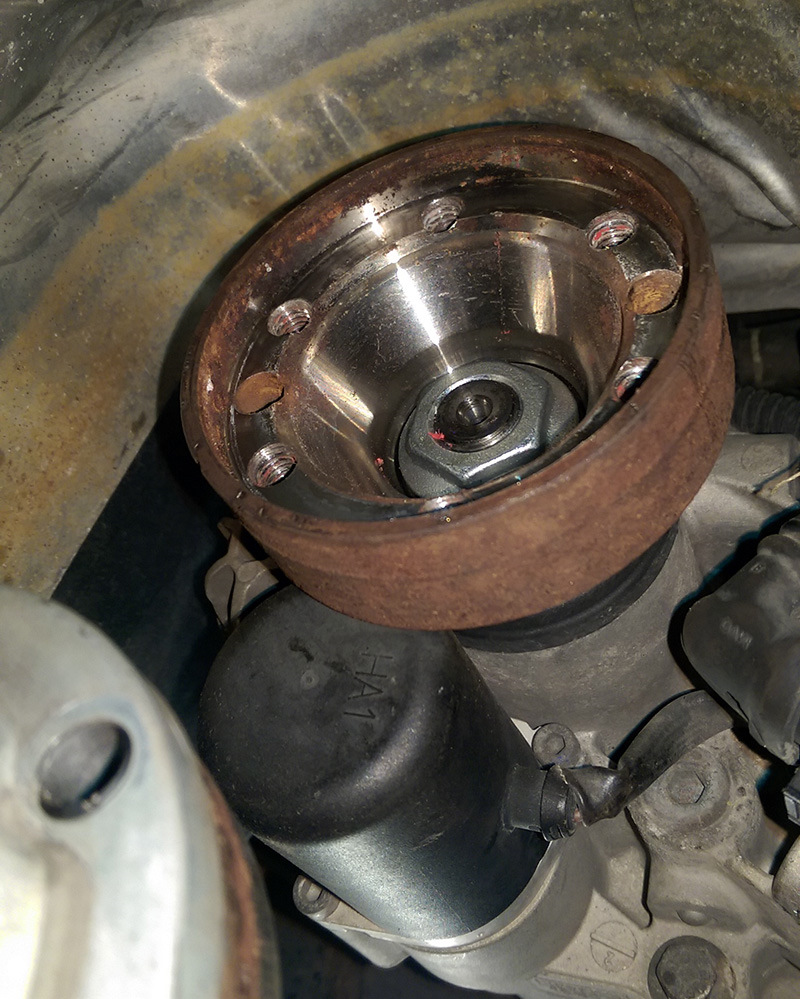

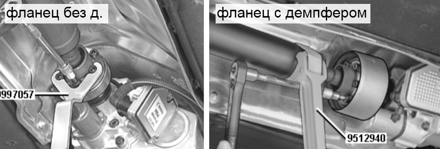

2. Теперь сложная часть: выбить задний ШРУС из фланца. На фланце сзади есть два отверстия (помимо 6 для болтов). Если у вас фланец без демпфера (см. картинки ниже), то отверстия без резьбы, через них кривым прутом или гвоздём диаметром 6-8 мм нужно выбить ШРУС (фото ниже), если фланец с демпфером, то отверстия имеют резьбу М8 (на себе не проверял, но так пишут), и соответствующими короткими болтами ШРУС выдавливается.
Дополнительные меры, если всё закисло (как у меня), через мягкую проставку (медь, алюминий) обстукивать ШРУС по периметру. Будьте осторожны, чтобы не разобрался сам ШРУС, собирать его не очень просто и нужна смазка, если разобрали.
3. Кардан снят. Если снят частично, то лучше его чем-то подпереть / на что-то подвесить / положить себе на живот:D Следующая сложная часть: открутить гайку фланца.
Сидит она на красном фиксаторе резьбы и поэтому открутить её было ооочень тяжело вплоть до последних миллиметров. Не добавляло простоты и то, что гайка имеет невысокие грани и ключ с неё соскакивает на ура, поэтому нужны две руки, чтобы крутить, а чтобы зафиксировать фланец от проворачивания используйте (очень рекомендую заранее купить или сделать) такой специнструмент:

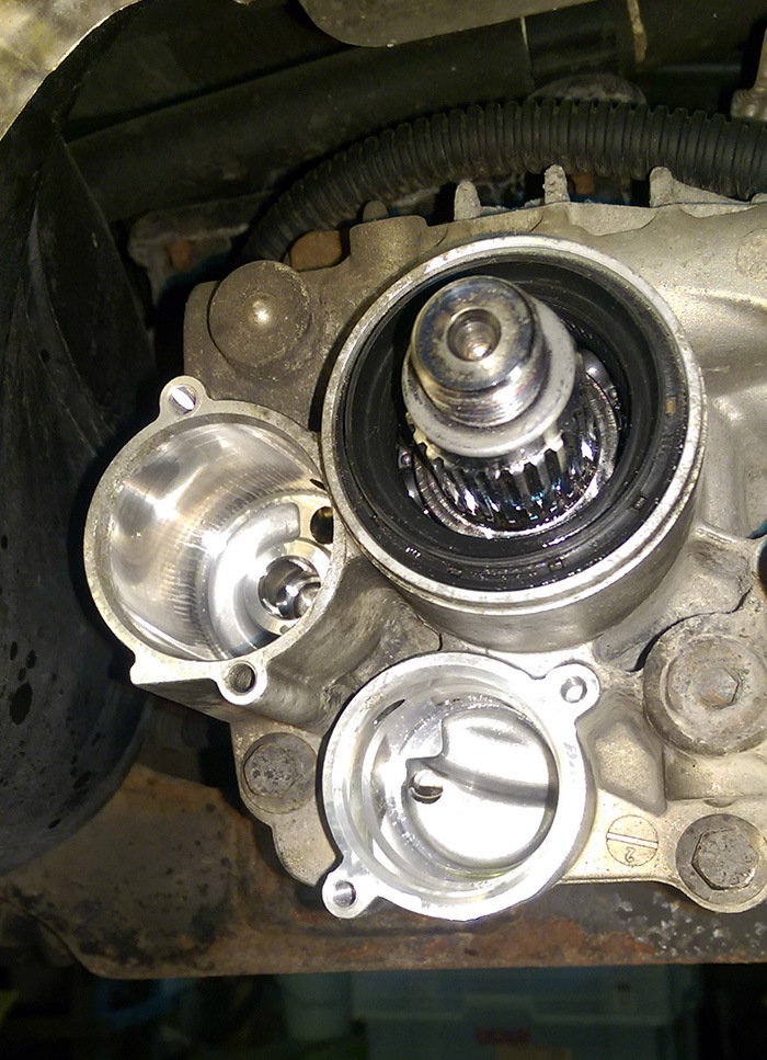

4. Хорошо очистите муфту вокруг уплотнителя фланца, фильтра и масляного насоса.
5. Пометьте положение фланца относительно вала муфты, подставьте тазик и снимайте фланец. У меня он снялся на удивление легко — один мягкий удар молотком и дальше руками.

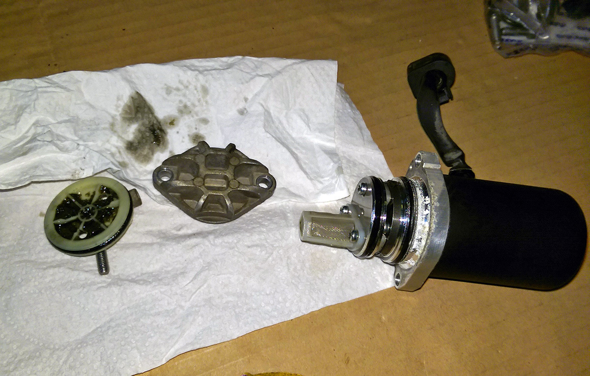

6. Снимаем масляный насос. Отсоедините разъём проводов насоса. Сам насос крепится двумя болтами (шестигранник 5 мм). Открутив болты, аккуратно покручивая вдоль его оси вытягиваем насос.
7. Снимаем фильтр. Крепится аналогично насосу. У меня уплотнитель слегка прикипел и отделился от крышки, поэтому его пришлось просверлить и выковырять отвёрткой.
8. Ждём, пока сольётся масло. Заявленный объём – 0,8 л, но мне выдавить больше 0,4 так и не удалось.
9. Тем временем готовим новый фильтр, чистим насос (я использовал жидкость для чистки тормозов) и фланец.
10. Когда всё слилось (дайте ему не менее получаса), дотошнейшим образом вычистите места под фильтр и насос, там не должно остаться ни малейшего ворса или следов бумаги. Для этого и следующих шагов рекомендую использовать новые медицинские перчатки.
11. Смажьте уплотнительные кольца насоса маслом для муфты и установите его на место затолкнув до упора в корпус муфты. Болты затягивайте попеременно с лёгким усилием, пока он не усядется на место и потом затяните окончательно.
12. Аналогично с фильтром и его уплотнительным кольцом (фильтр вставляется пружиной наружу).
13. Очистите место посадки фланца, вал и уплотнители, нанесите фиксатор резьбы и установите фланец по сделанным ранее меткам. Сильно затяните гайку фланца.

О боже… как же все сложно(( топик стартеру не повезло, у него стоит чуть другой насос нежели у меня, есть один секрет, если насос не с пластиковым корпусом (чёрный на фото) то кардан снимать не нужно! Достаточно открутить сначала статор электромоторчика насоса(корпус), а потом открутить сам насос, и тогда люфта хватит чтобы снять насос не снимая кардан)
