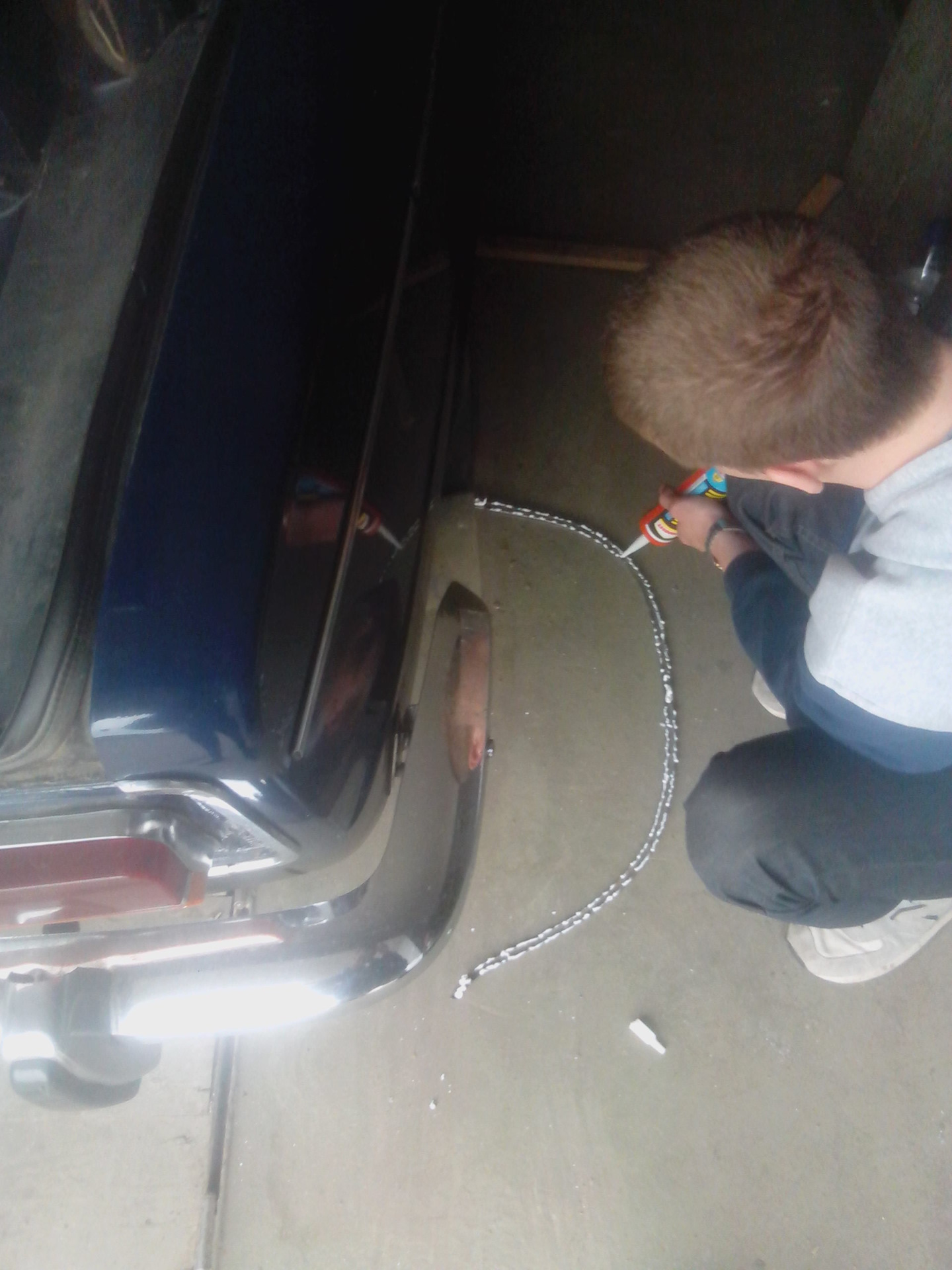

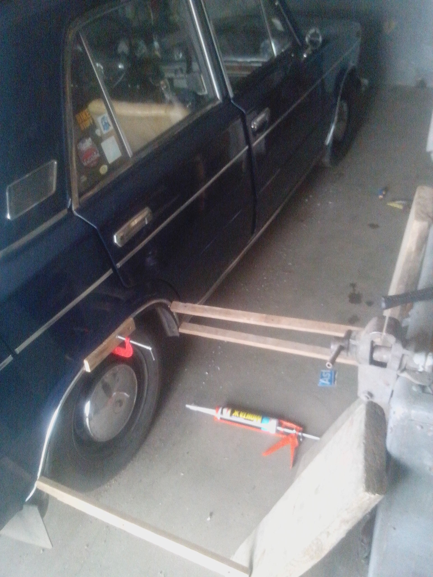

Посоветовали мне жидкие гвозди, купил их и пошел процесс

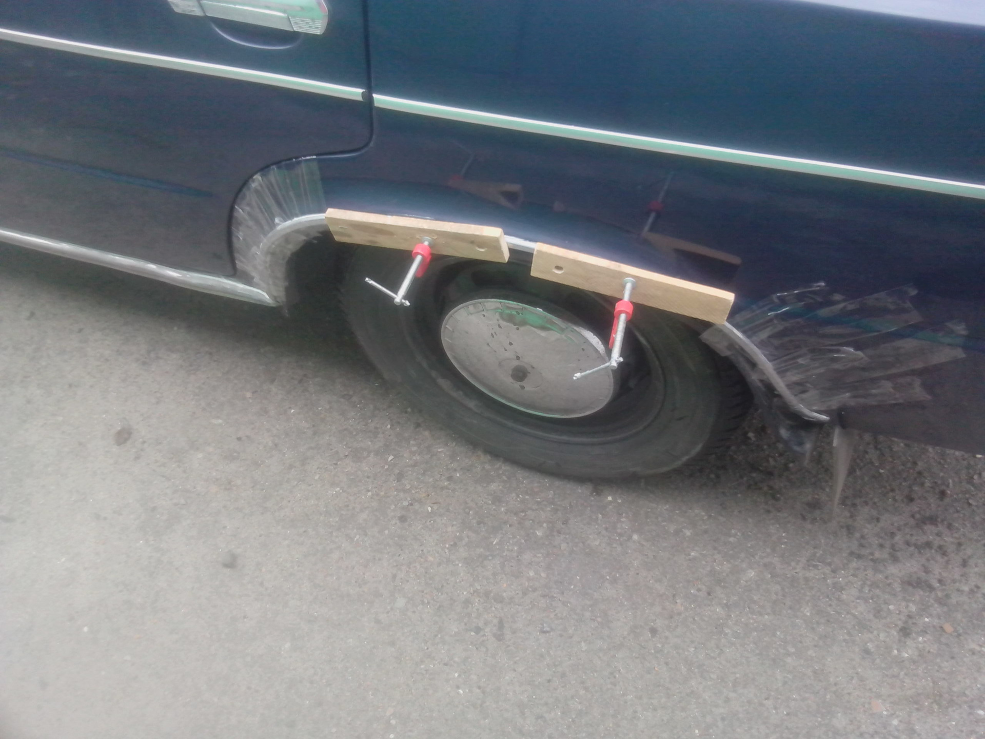

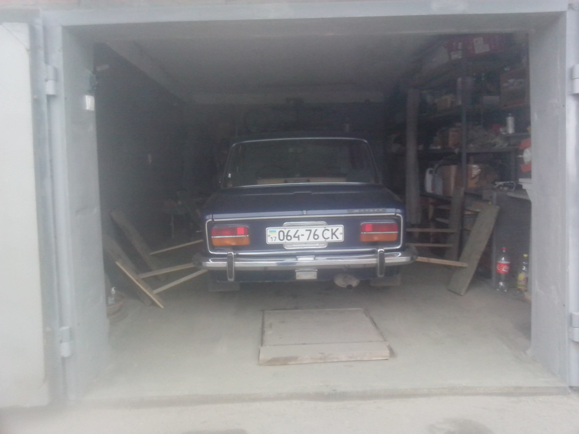

Дали гвоздям постоять на растяжке часа 3-4 и ночь на скотче далее разъехались по домам.
На следующий день нужно было ехать на пары.

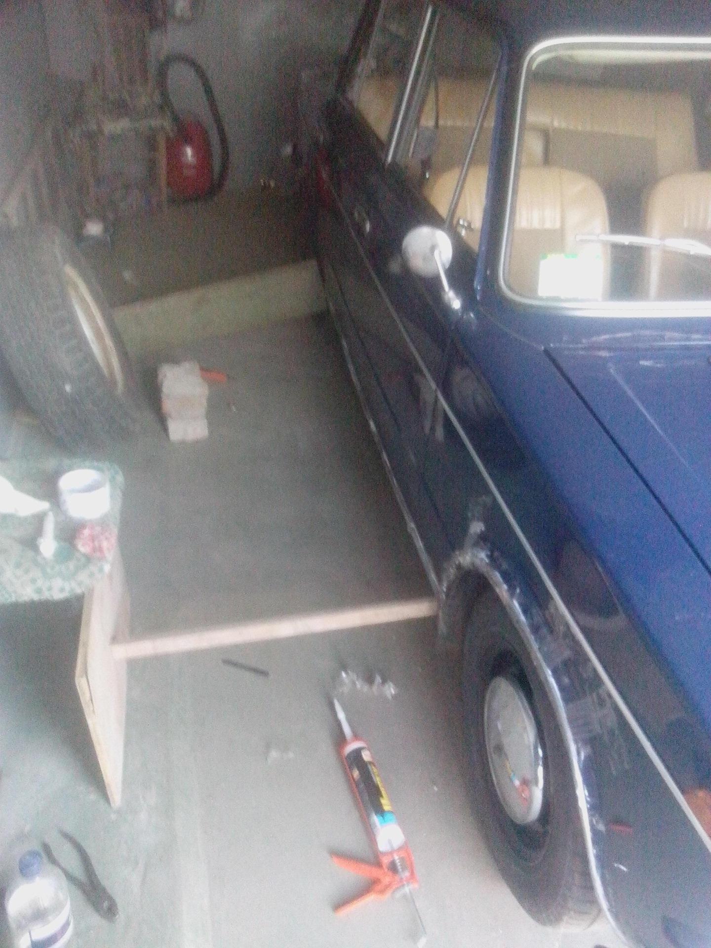

Вечером продолжили клеить
Вот так это все выглядело)
Оставили на сутки в этом же гараже на всех распорках и струбцинах и разошлись.

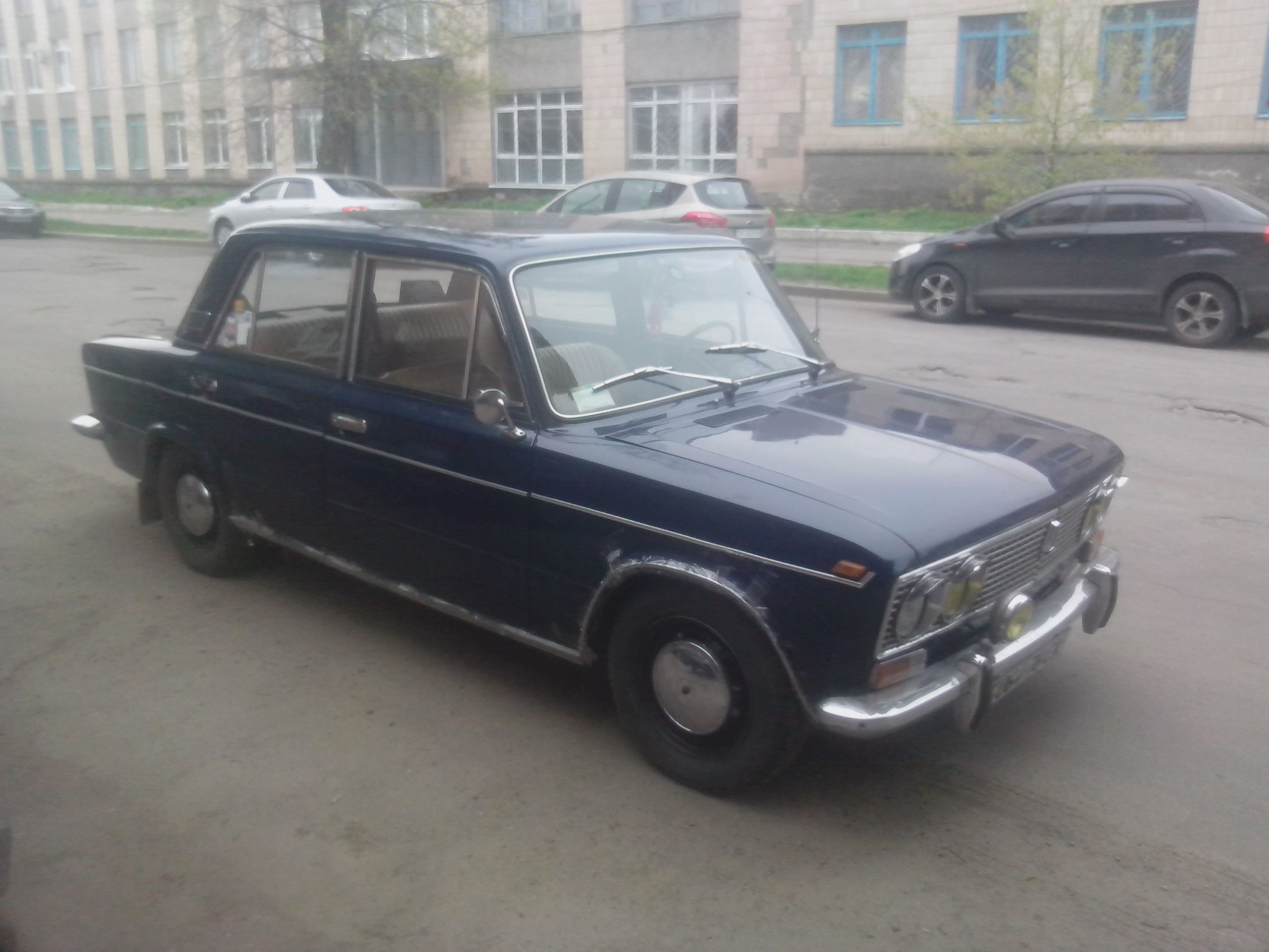

На следующий день вот что мы имели
Выводы.
Клей БФ — очень сложная технология склейки. Ничего с ним не вышло
Жидкие гвозди — держат пока сухо, очень не любят воду\влагу. После того как я все молдинги приклеил целую неделю шел дождь и машина периодически попадала под него, от чего молдинги начали отпадать(
Передние молдинги и пороги промазал автомобильным пластилином по шву гвоздей, чего не сделал с задними.
Те что промазал держаться уже более 2мес., задние отпали через пару недель под дождями)
Пришел к тому что все таки надо сверлить отверстия)
