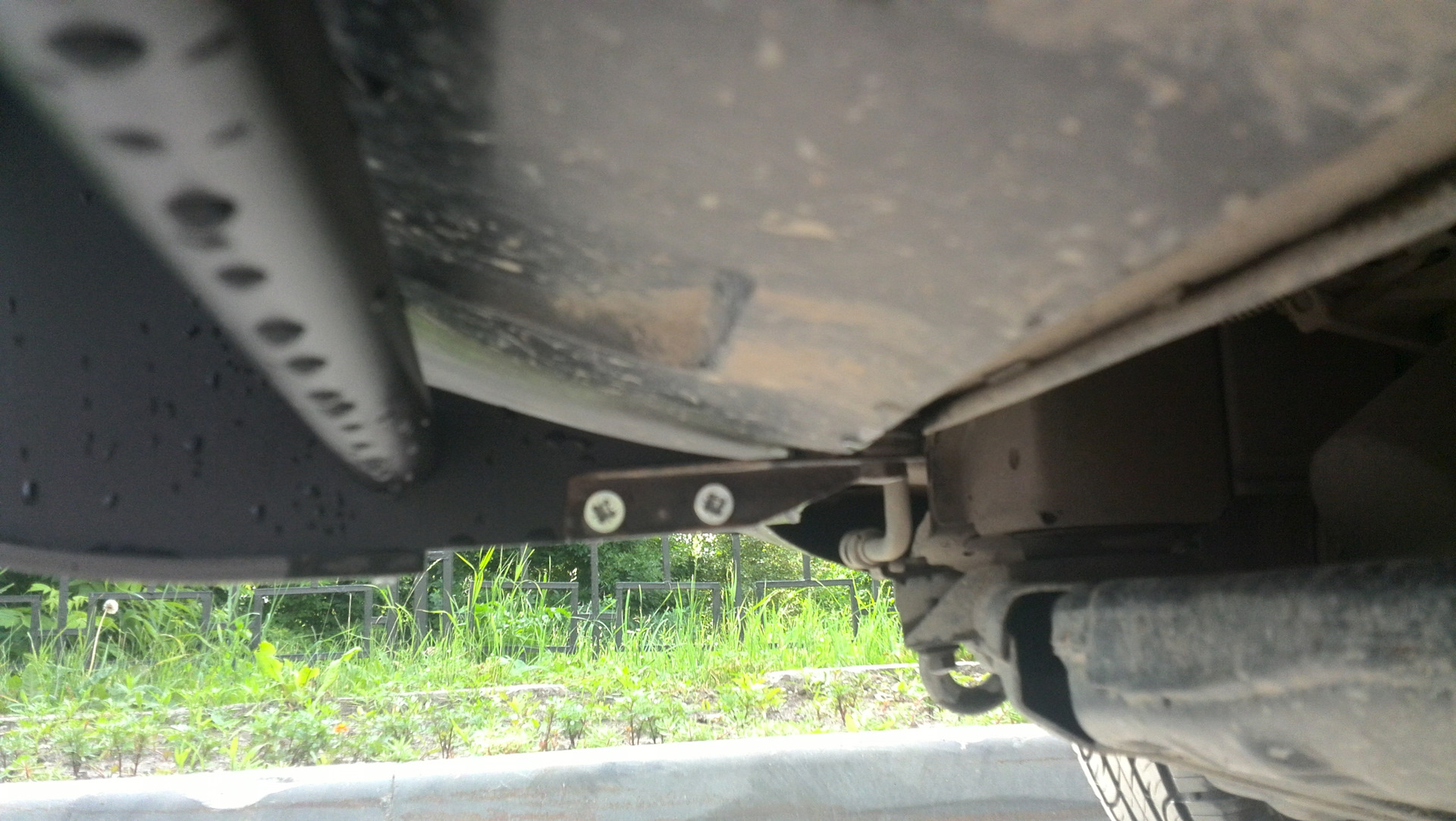

Крепеж видно на фото (мебельная фурнитура), под номером просто саморезы.

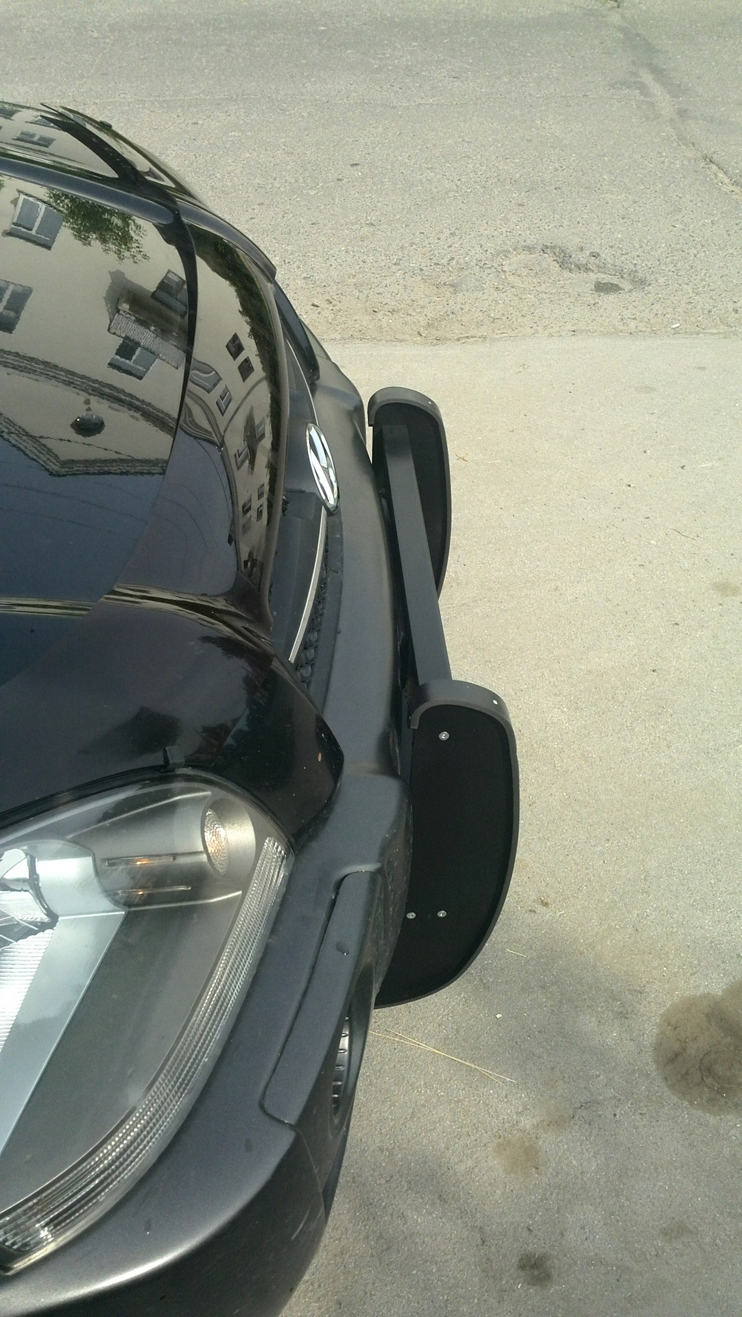

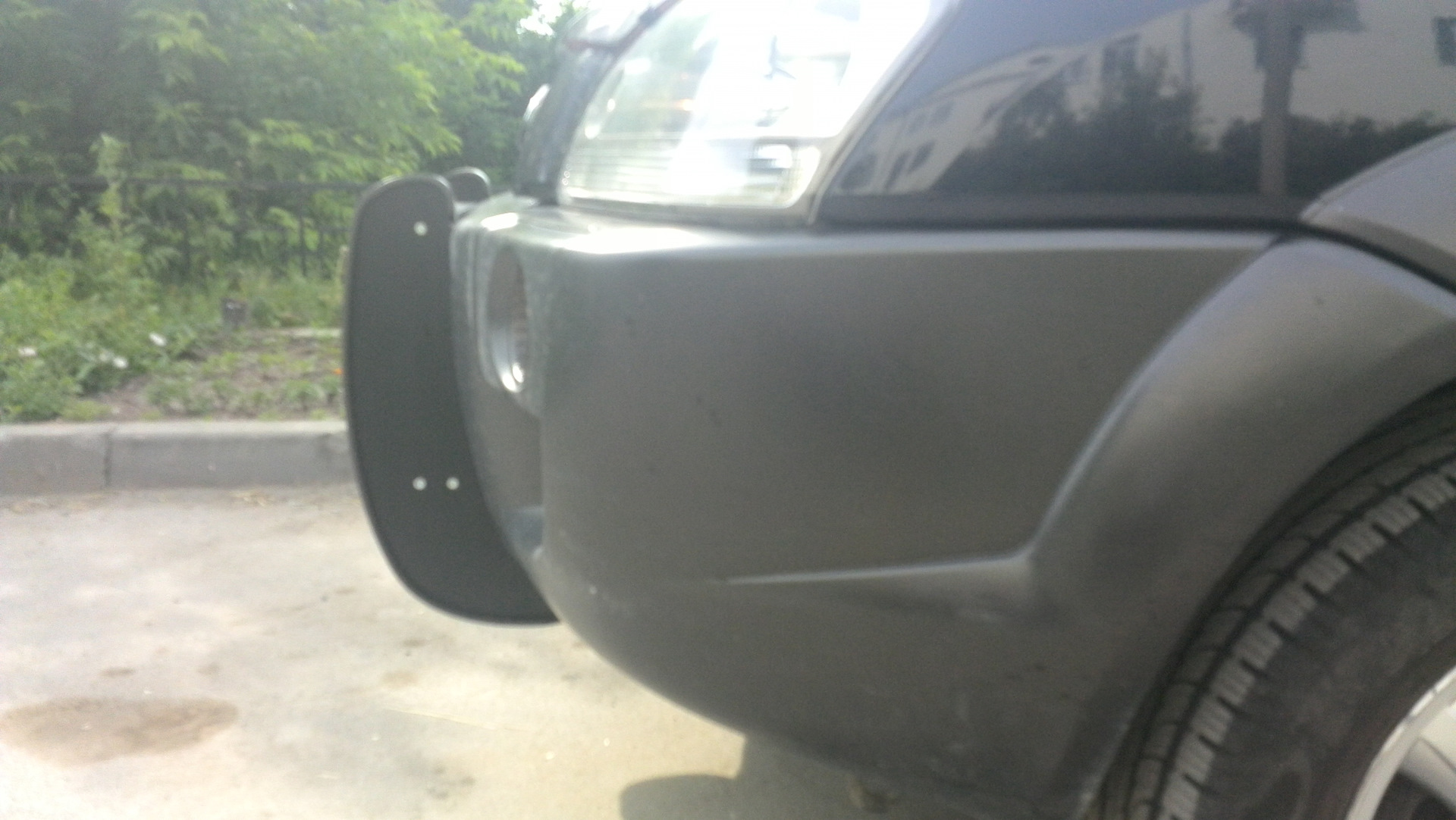

ПВХ. "Бумеранги" из 10мм, перемычки склеены из 5мм, снизу трубка для электропроводки. На торцах черный пвх 6мм

Ну я специально под внутренний шестигранник взял, что бы симпатично было. Других вариантов не пришло в голову. А саморезы на передней части планировал закрыть чем ни будь. Рассматривалась мебельная кромка П-образная, но шириной 3 см не нашел.
Я как раз про саморезы! )

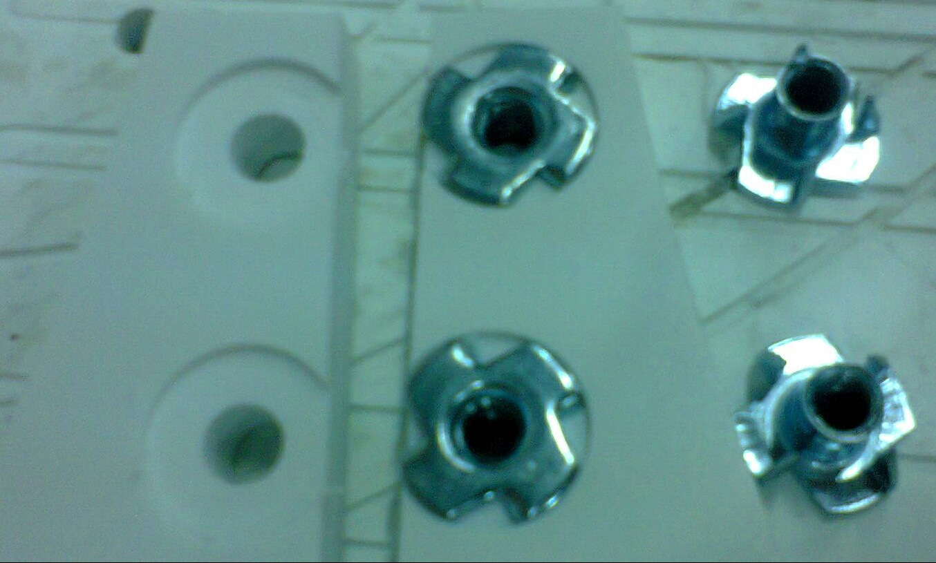

Круто, у меня как раз форд амереканец, тоже хочу такой))) под бампер долго вырезал бумеранг?) и торцевую гнул просто монтажный феном?) и поперечный перекладины из того же материала?) и крепёж нормально держит, а то на по одному болту то не сдувает?)
Будет отлично смотреться! Не долго. Из картона вырезал, перенес на компьютер, там уже подправил и резал на ЧПУ. Торцевую, да, просто феном. Поперечные тоже из пвх только тоньше и склеены в квадрат. Нижняя трубка для электропроводки. Держалось все отлично. Он же очень легкий
А она же пустая трубка, просто на клей посадил?)
В торца забил пятаки, в них и закручивал евровинт
Понял, огромное спасибо)
Удачи в изготовлении
Спасибо) а вообще из ПВХ долго держалась? Или до сих пор норм?)
Самому ничего не было, а вот верхнее крепление отломилось. ПВХ на морозе хрупкий, а я то в сугроб воткнусь, то тележку супермаркета на парковке подвину
