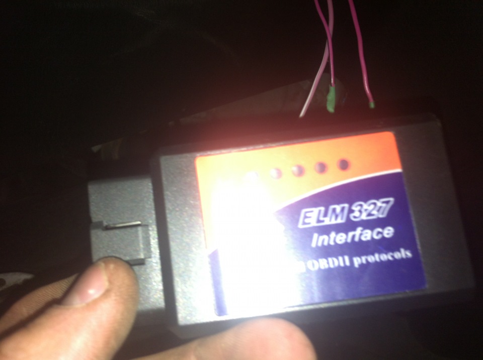

Ну долго не думая я заказал себе ELM327bt(с блютусом) и переходник 16-17 pin
на днях я его получил и начались голово ломания и поиски инфы в интернете.
И итог сегодня есть))
У меня удалось подключить ELM к Mazda 323f ba 1997 года с разёмом 17pin
В итоге
ститывание ошибок (ни каких диодов и мучений с количиством марганий его)))
Удаление ошибок
Графики в реальном времени
И много всякого интересного начиная от оборотов напряжения и скорости до показаний включен ли свет или обогрев заднего стекла)))
Мозг отдыхает, разём в солоне (завтра закрепить в удобное место надо) и фото с видео!

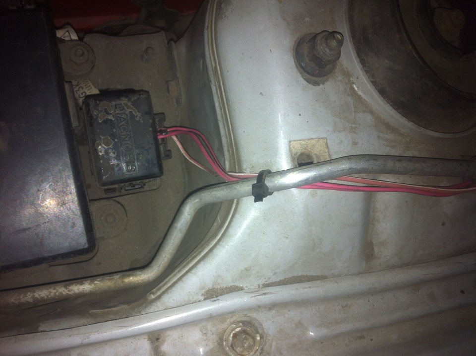

Сори что припозднился!) Мучался с подением оборотов при включении каках либо потребителей((( ТАК И НЕ ПОНЯЛ КУДА КОПАТЬ((((ПОМОГИТЕЕЕ.
Выкладываю видео и пару фоток!
Я думаю всё понятно
Всем удачи и думаю заслужил овера за проделанную работу))

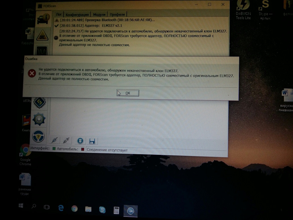

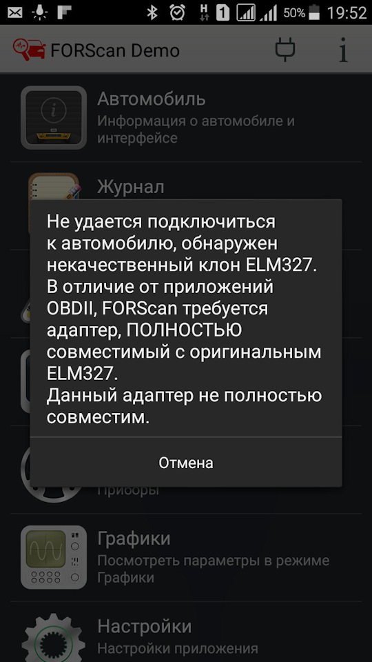

Взял по пробывать ELM 327 mini.
подключил к разъему. включаю зажигание диод горит. нахожу компом .добавляю устройство, все вроде ровно.
открываю форскан, в настройках он адаптер видит, но при попытке подключится пишет что не может найти елм адаптер
купил адаптер с рук. в итоге по блюпуп сопрягается и с телефоном и с компом, но пишет такую лажу

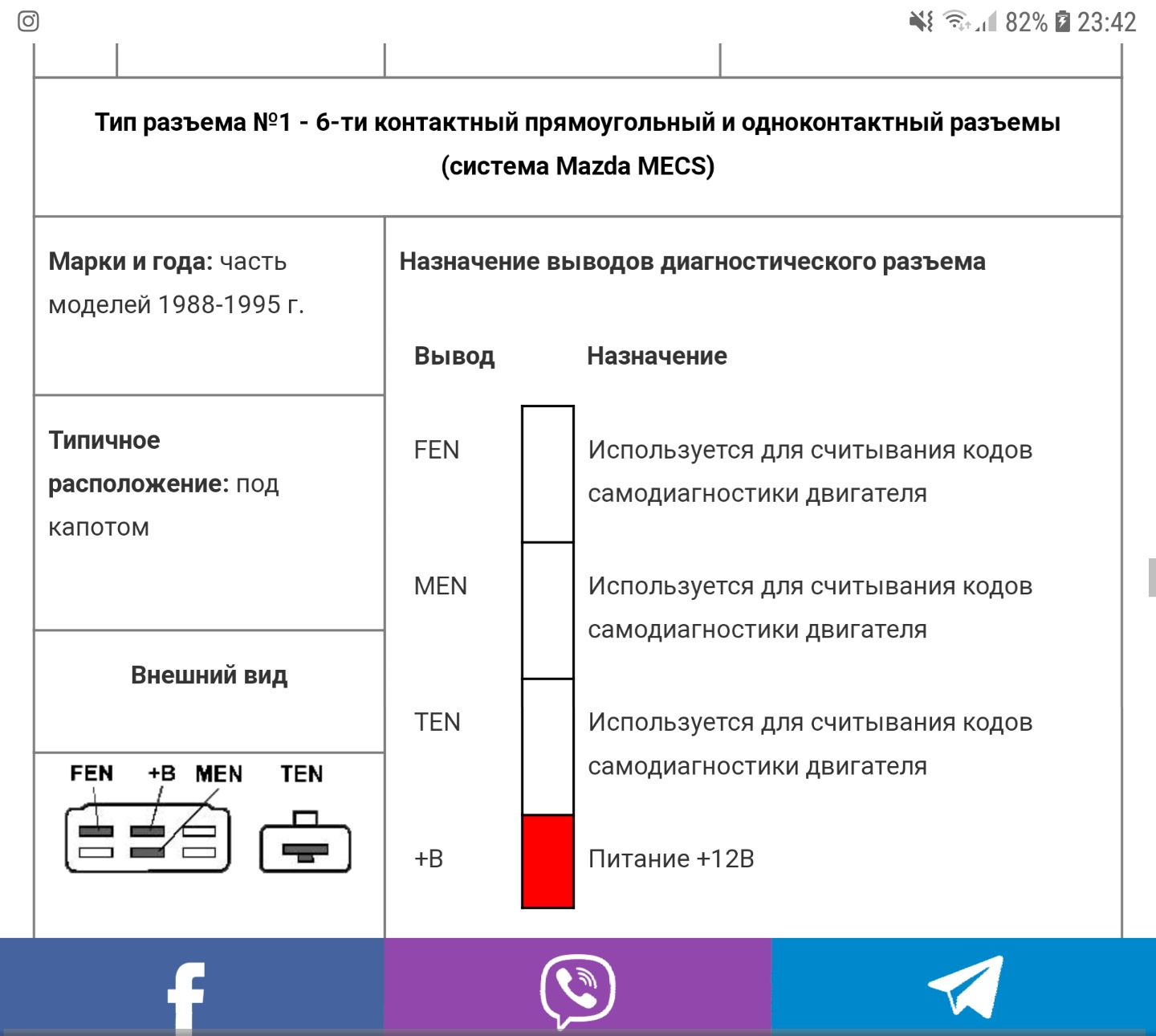

Тип разъема №2 — 17-ти контактный разъем
Марки и года (ориентировочно): часть моделей после 1996 г.
Назначение выводов диагностического разъема
Вывод Назначение
FEN Используется для считывания кодов самодиагностики двигателя
MEN Используется для считывания кодов самодиагностики двигателя
TEN Используется для считывания кодов самодиагностики двигателя
+B Питание +12В
GND Масса
FAT Используется для считывания кодов самодиагностики АКПП
FBS Используется для считывания кодов самодиагностики ABS
FAC Используется для считывания кодов самодиагностики
FWS Используется для считывания кодов самодиагностики
FSC Используется для считывания кодов самодиагностики системы круиз-контроль
TAT Используется для считывания кодов самодиагностики АКПП
TBS Используется для считывания кодов самодиагностики ABS
TAC Используется для считывания кодов самодиагностики кондиционера
TWS Используется для считывания кодов самодиагностики
TSC Используется для считывания кодов самодиагностики системы круиз-контроль
FAB Используется для считывания кодов самодиагностики подушек безопасности
IG- Выход с катушки зажигания — сигнал оборотов для подключения внешнего тахометра
GND Масса
TFA Используется для считывания кодов самодиагностики
F/P Вывод реле бензонасоса (замыкание на массу включает бензонасос)
TAB Используется для считывания кодов самодиагностики подушек безопасности
Типичное расположение: под капотом

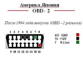

Может я тупой, я не понимаю, какой провод у тебя куда идет?
На фото три провода, подпиши плиз стрелками, какой куда идёт. И название пинов.
так на последнеей картинке всё подписанно! да три провода идут у меня в салон к фишке OBDII(просто чтоб под капот не лазить протянул в салон)
4\5 — GND
16 — +B
7 — MEN
Меня смутило наличие K-Line. Не понял где его взять.

Схему подключения покажи, плиз!
Схему выложил!
Спасибо.
обращяйся)

скинешь фото куда он крепится или видео, и где его брал?
где его бран написанно! куда протянишь провода из под капота от диагнастического разёма туда и прикрепишь)) завтра фото и видео постараюсь сделать!
добрый день, не подскажите пишет что нет связи с эбу…что делать?
Добрый. Какой год? На ELM питание есть?(красный диод горит?)
Какой прогой подключить пробовали?
98 год питание есть…горит красный индикатор.прога forscan
в таком случае очень и очень странно. а с замком зажигания не мудрили (или до вас может) попробуй на заведённой подключиться и просто со включенным зажиганием. как подключаешь его? проводками как у меня или через китайский(переходник?) и проверь приборчик на ВАЗ (у друзей полюбому есть 14цая или 10ка)
с замком ни чего не мудрили.провода подключил как у вас.вот только адаптер у меня маленько другой(елм 327 блютуз микро) Не пойму ни как, сейчас он мне выдает ошибку(не удалось подключится к адаптору) комп по блютузу находит его (obd2) все коды перипробывал но не как не потключается к нему.Еще вопрос…какая винда должна стоять(у меня 8 ка) может из-за нее проблемы?
Ну так значит сам ELM с компом не состыковался. код надо подбирать. а винда не играет роли я и на 8ке и на 7ке норм подключаюсь.
а кокой еще можно подобрать? все перепробывал. на 1234 вроде как начинает соединять и все …пишет что отключен может дрова какие другие нужны?
Сначала состыковать его с ноутом, в блютусе на ноуте "добавить новое устройство" после того как подберёшь пароль, и все состыкуется, можно пробовать подключаться. А так я все же советую попробовать подключиться к какому нибудь ВАЗ, проверить вообще прибор работает. Если все норм то пробовать к мазде конектиться.
да вот в том та и проблема))) что не могу я код подобрать. все коды, кроме 1234 сразу отрубают, а вот 1234 конектится, но в конце загрузки вылитает.Завтра попробую на 14 ке, , надеюсь что получится.у меня две версии…либо адаптер не фурычет, либо я ни те дрова установил) что комп не может к нему приконектиться.
привет, у меня тоже 98г.в. блютусина работает проверял на DEO, к блютусине коннектится(телефон, ноут), а прогу к мозгам не хочет, провода не перепутаны всё как у вас в зеркале(я сразу к блютусине через маленькие клемки с изоляцией конечно на прямую без разъёма подключил), с прог пробовал EOBD Facile, OBD Авто Доктор, Torque и FORScan, что может быть? в замке может, если только иммобилайзер воткнут?
Я приконектился с помощью forscan . Через ноут, работает все супер! На днях выложу фото отчет . Может поможет . А комп находит твой адаптер?
Я короче разобрался, подключил через форскан и ноутбук, сначала видел только обд, а к мозгам коннектится не хотел, сейчас всё отлично работает.
