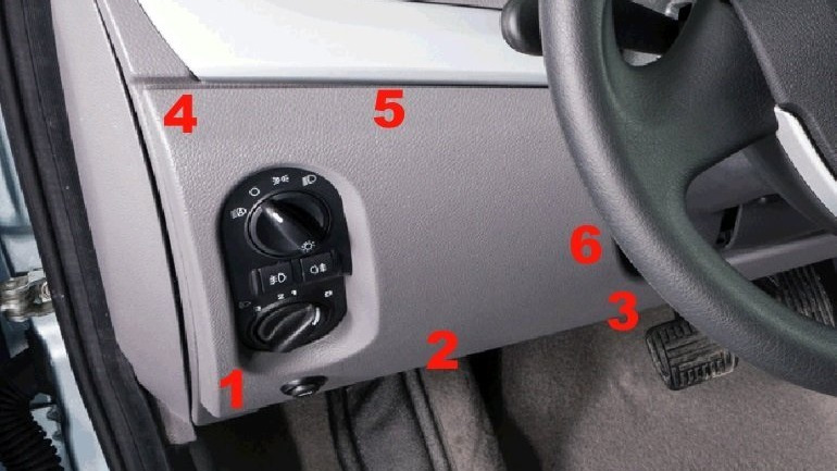

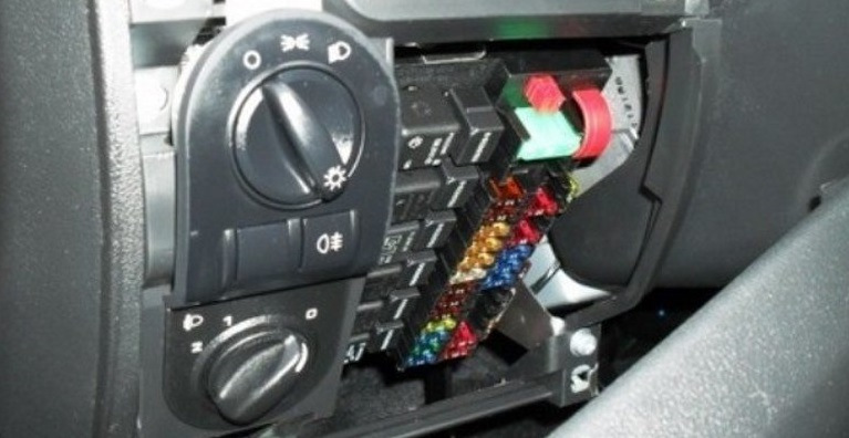

Где находятся предохранители Лада Гранта
Блок предохранителей находится возле левой ноги водителя. Чтобы открыть крышку нужно потянуть за нижний левый угол крышки (№1) и освободите левую точку запирания, затем среднюю (№2) и две правые точки запирания (№3 и 6). После чего освободите верхние точки (№4 и 5) и снимите крышку.
Как открыть крышку монтажного блока Лада Гранта
Установка крышки монтажного блока производится в следующем порядке: сначала защелкиваете правую часть крышки, затем нижние, после чего верхние. Следите за точным совпадением крепежный элементов крышки в металлические фиксаторы.

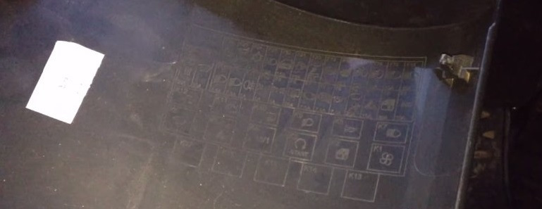

Крышка монтажного блока Лада Гранта
На пластиковой крышке монтажного блока есть обозначения, которые указывают, за что отвечает каждый предохранитель (F) и реле (K).

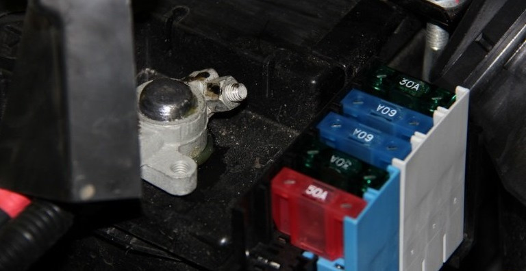

Монтажный блок Лада Гранта под капотом
Нумерация слева направо.
F1, 50A Электроусилитель рулевого управления;
F2, 30A Вентилятор отопителя
F3, 60A Генератор
F4, 60A Генератор
F5, 30A Ближний свет фар
