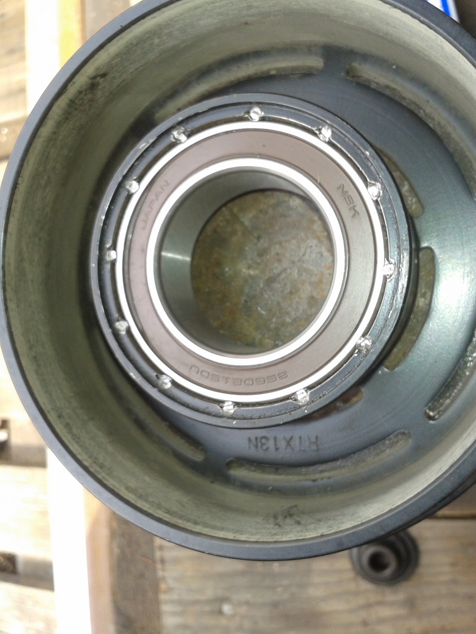

— стопортное кольцой шкива с подшиком.
— снимаем стопорное кольцо.
— снимаем шкив с подшипником.
— выпресовываем подшипник. Мы использовали старые обоймы от подшипников.

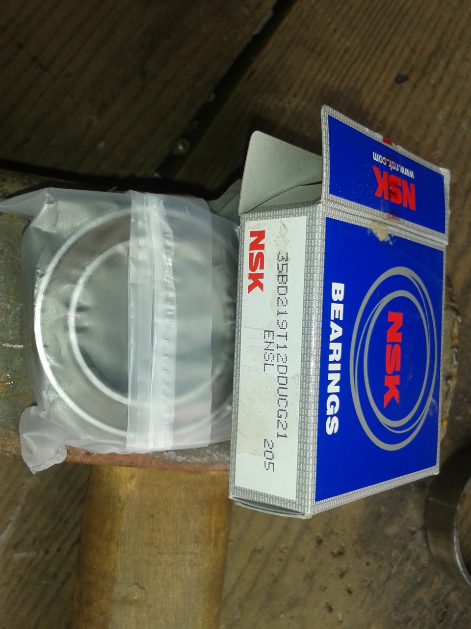

— новый подшипник.

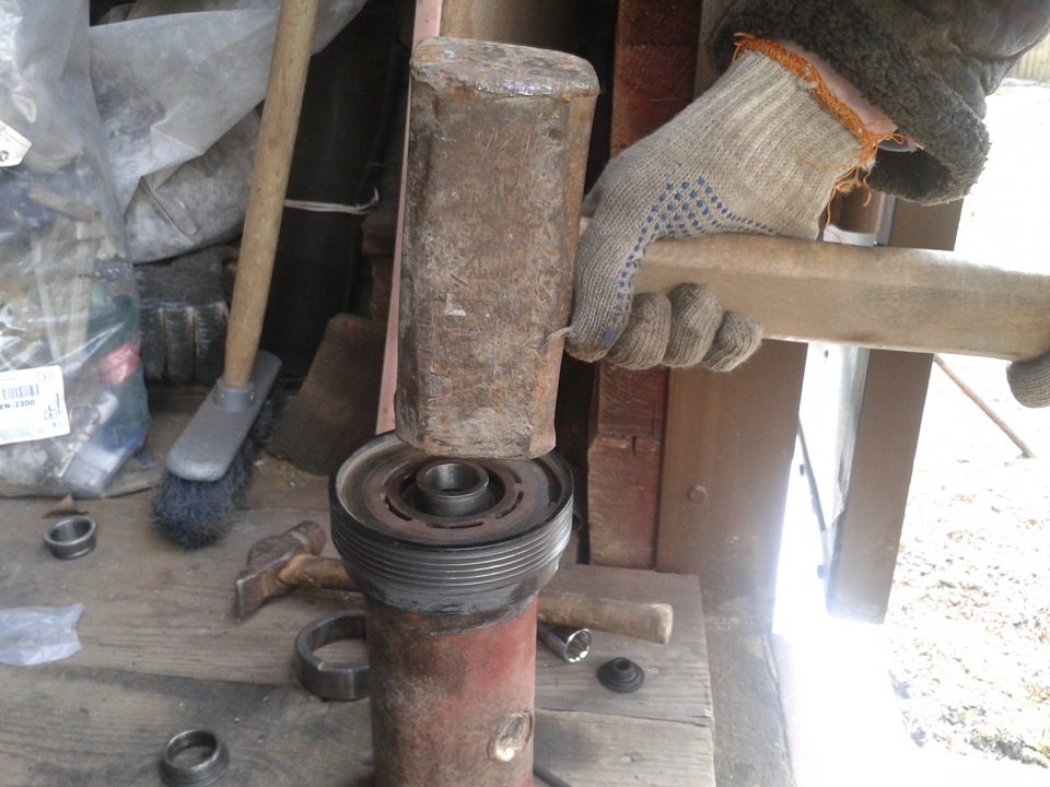

— слегка запресовываем молотком новый подшипник.
— запресовываем при помощи вот такого приспособления, я им еще запресоваваю сайлентблоки в переднем рычаге.

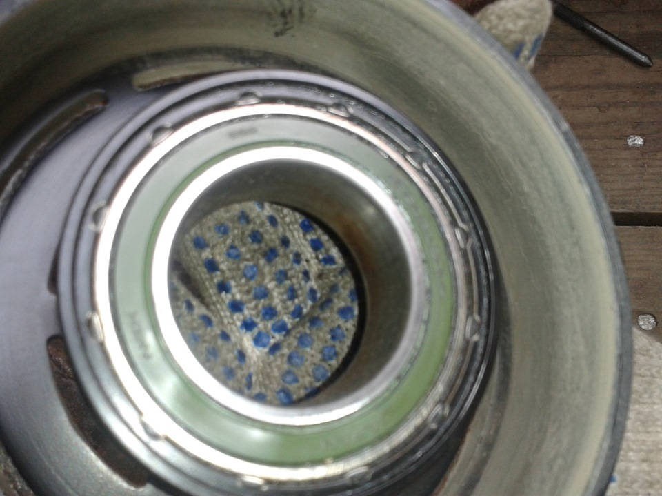

— старым подшипником запресовываем новый до упора.
— керним новый подшипник в шкиве.
— новый подшипник на месте.

А когда выпрессовывали старый подшипник из шкива, давили на его внутреннее кольцо? Там внешнее сам шкив закрывает вроде. Старый подшипник при выпрессовке не развалился?
Да на внутреннее кольцо, выбивал кувалдой, прес не использовал, Подшипник не рассыпался

нельзя так запрессовывать подшипник, только по внешней обойме)
так а по внутренней и не запрессовывали, там старый подшипник
16 фото это что?
это по старому я по внутренней обойме стучу и запресовываю новый до упора. Внутренние обоймы обоих подшипников не соприкосаются.

А он был до вас закернен? Зачем его кернить? Потом выпрессовать-то получится?
да он был уже закернен. я накернил по старым отметкам. Да и потом выйдет, куда он денется.

кернить обязательно было?
старый был закерненным, я посчитал, что новый нужно также сделать)
Запресовывать ненадо, лучше шкив нагреть и подшипник туда сам упадёт)
Мощный выпрессовыватель, фото №9 :))) Мне из за такого подшипника меняли по гарантии компрессор целиком.
ыыыы))) ну да мощный, килограмм десять на кв. см. Ну так то моя машина давно не гарантийная)))

привет а какой подшипник идет
Привет. В шапке поста читай. Там и размеры и артикул
