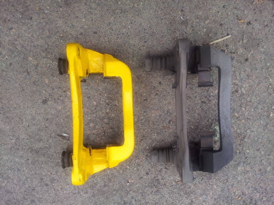

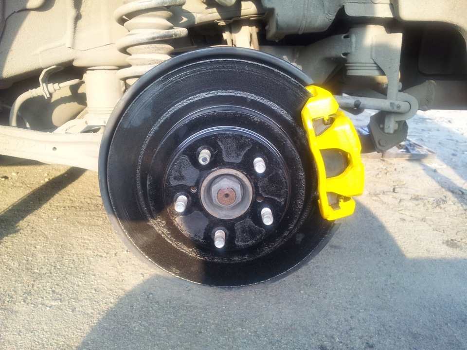

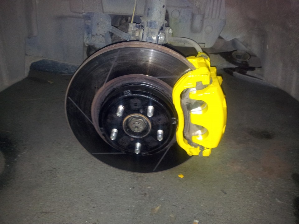

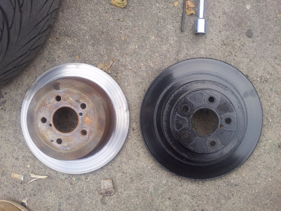

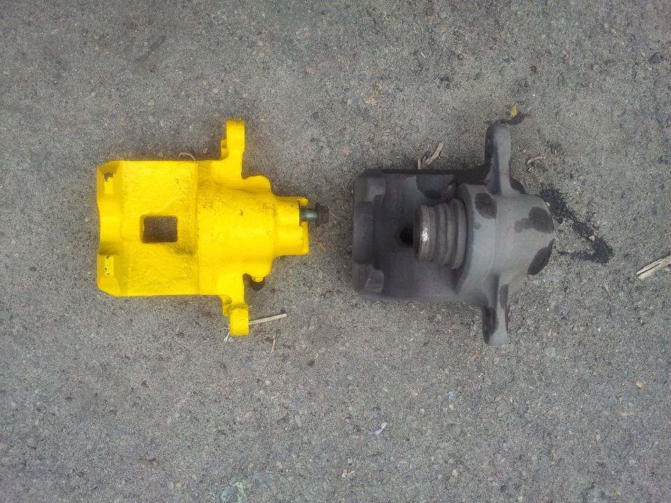

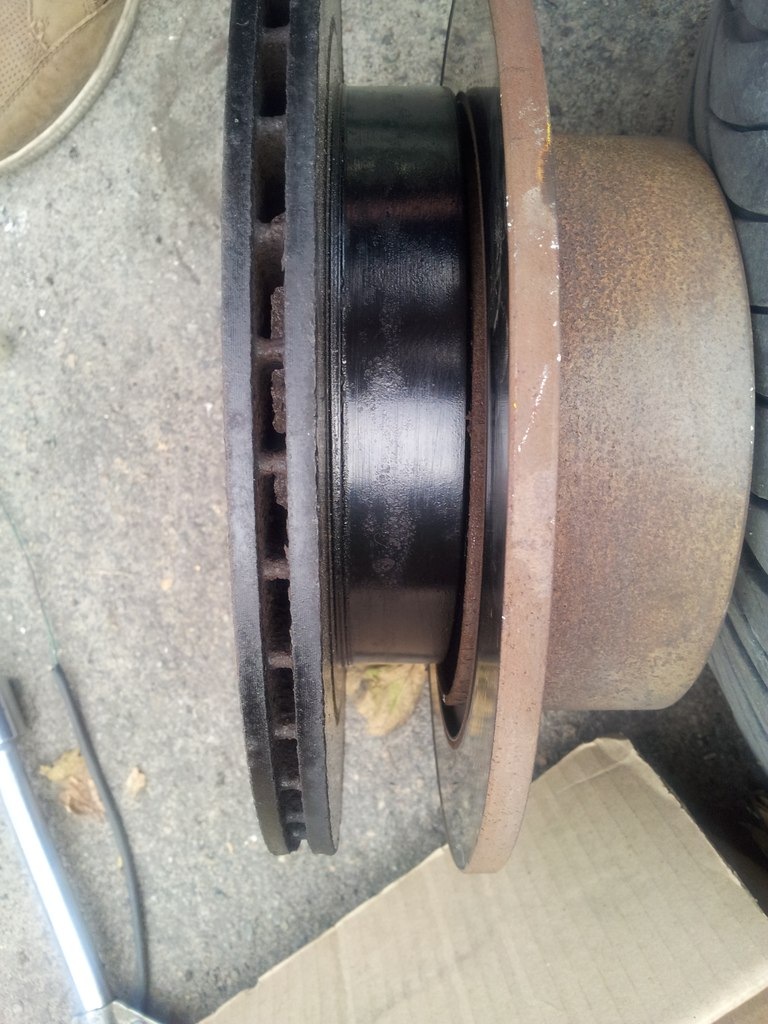

Долго искал себе задние вентилируемые тормоза от 3.0.
Одни даже с год назад из под носа увели :), привет Субару- Клубу! :)
Вобщем нашел, в Никополе, к одноклубнику попала такая машина на разборку.
Машина была из Англии, поэтому суппорта были в ужасном состоянии, очень долго чухали их, для того что бы привести в нормальное состояние.
Так же залил правильную тормозную жидкость.
Далее смотрим фото :))
З.Ы. за цвет суппортов сильно не пинайте :))

а у меня вопрос такой отличаются ли суппорта BLE у 316 дисков от скажем фориковских 294 и 276мм?
по логике у 3.0 суппорт должен быть здоровее
Все верно, суппорт на 316 мм раза в полтора больше. И на него не налазят диски R16

Заревич цвет не особо, думаю черный мат или серебро было бы лучше, но чтобы подчеркнуть обновку можно))))
Яж в колхозе живу, термостойкая краска либо красная, либо желтая, одни ж блин тюнеры :)))

Т.е. стоковые диски не налазят? По впечатлениям как с обычными тормозами?
на ВРХ тормоза стоковые диски не налазят.
после установки передних тормозов от 3.0, стало намного лучше, перегреть их получалось только один раз в Крыму. :)
Ну а задние еще не притер, сказать ничего не могу.
А я вот думаю с 3 поставить или WRX В любом случае хорошая дороботка.
От трехи тормоза получаются раза в три дешевле, чем от ВРХ, учитывая то что на ВРХ тормоза не налезают стоковые диски Легаси и их тебе прийдется менять.
Но с другой стороны, поставиив тормоза от 3.0, диски не меньше 17-го радиуса должны быть.
