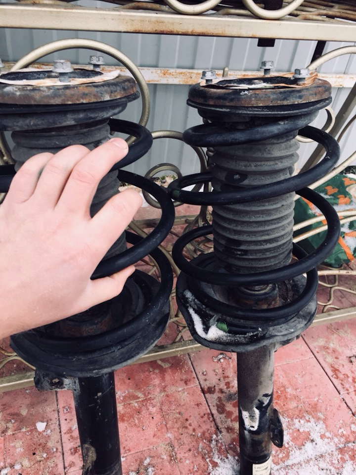

Вот фото стоек с пружинами которые устанавливаю, метки в виде зеленых кругов, стойки boge sachs газовые

Вот мне пришли пружины с стойками
, зеленые полоски, а на родных серые
ясно
BMWZVERRR
Это пружины от М5. Зеленые полоски по 5 см на одном витке.

Как жаль, что не было этого поста в тот момент, как я озадачилась пружинами… а именно до зимы.
Установила в итоге Eibach Pro-kit 25/10, так как занижения не хотела совсем. Но и жесткости с ними ожидаемой не получила…и расстроилась:(

Володь, а аморты разве не нужно менять?
если сток — тогда нужно!
у меня же не сток )
Вот мне например с М2 нужно менять если я буду ставить такие же пружины как ты собираешься?
если у тебя М2 — там уже изначально идут укороченные стойки — ничего менять ненужно…
Я в последний раз менял аморты так у меня машина как будто приподнялась, может быть такое? Или из-за того что новые?
да может быть, как ставишь новые!
Нет, не нужно ;)

Почему не H&R?
привет!
ну эти пружины производит Америка, нужного занижения для меня у них нет …
а Ты разве ставил себе H&R?
Привет! У меня Eibach sportline. H&R делает Германия. Ты точно проверил есть ли у них на 540 ?
Привет!
На Е34 — есть, а на Е39 — НЕТ!
Две конторы сказали + я лично сам по каталогу смотрел )
За что они так 39 не любят )
точнее Е39 с V8 не любят )
на Е39 R6 — есть!
