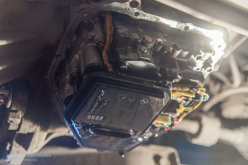

Наконец то руки дошли до замены масла в АКПП. По цвету масла на щупе совершенно было непонятно состояние масла. Все больше склоняюсь к тому что цвет масла на щупе вообще не показатель. Итак отвернул сливную пробку и слил масло
слилась такая мутная темная жижа.
далее открутил болты держащие поддон коробки и снял его
далее сдернул фильтр акпп. По пути обрызгав себя и яму маслом.
После снятия фильтра из акпп еще полилось масло. Вот столько масла осталось в поддоне после его снятия.
Без снятия получается крайне частичная его замена.

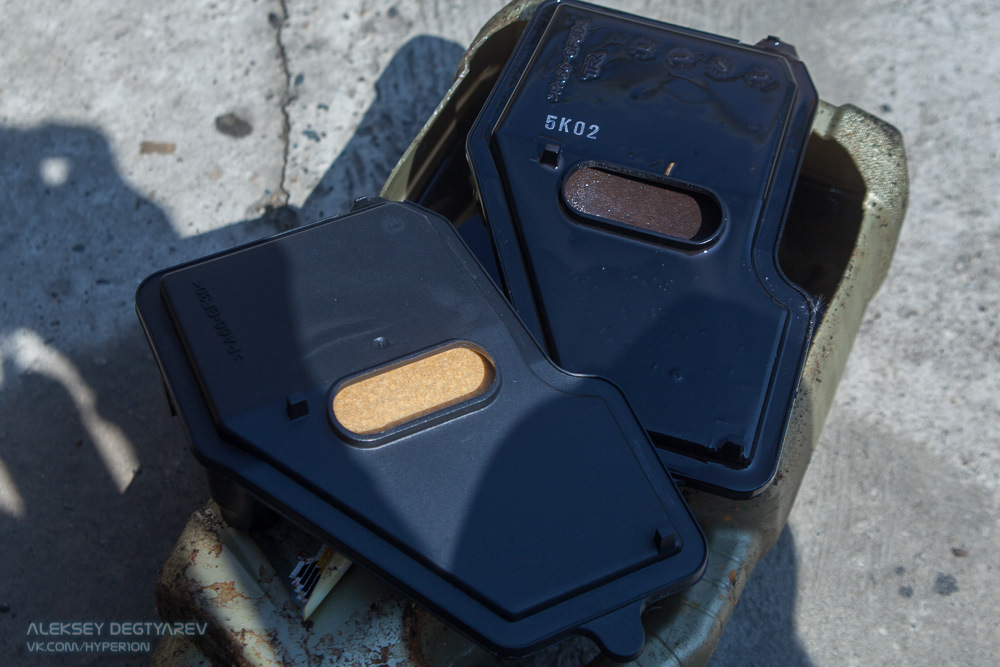

Фильтр на вид очень плох. Заменил его аналогом от SAT.
Поддон после того как я его отдраил. На магните было некоторое количество прилипшей пыли. Очень мелкой. Незнаю что это может быть. Наверное что то с фрикционов натерлось. Но раз налипло — значит это нормально :)
далее нанес герметик и собрал все в обратном порядке.

Пришёл фильтр. В коробке. На коробке только на русском "фильтр АКПП" :-) и наклейка с артикулом. Резинка в комплекте есть. Продувается очень свободно.
А по качеству сатовский фильтр как?
а кто его знает) налез нормально) Что там внутри только патологоанатом может сказать)
