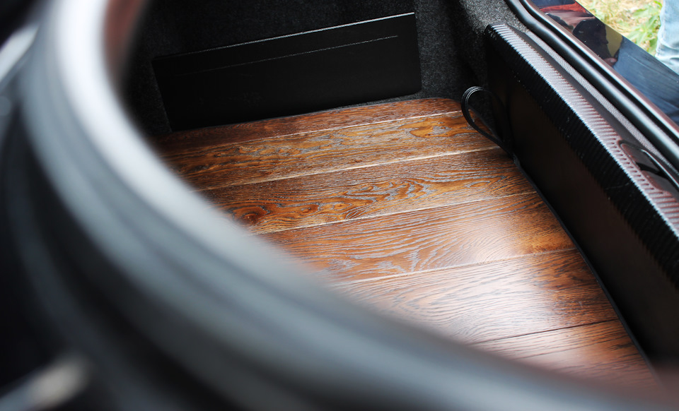

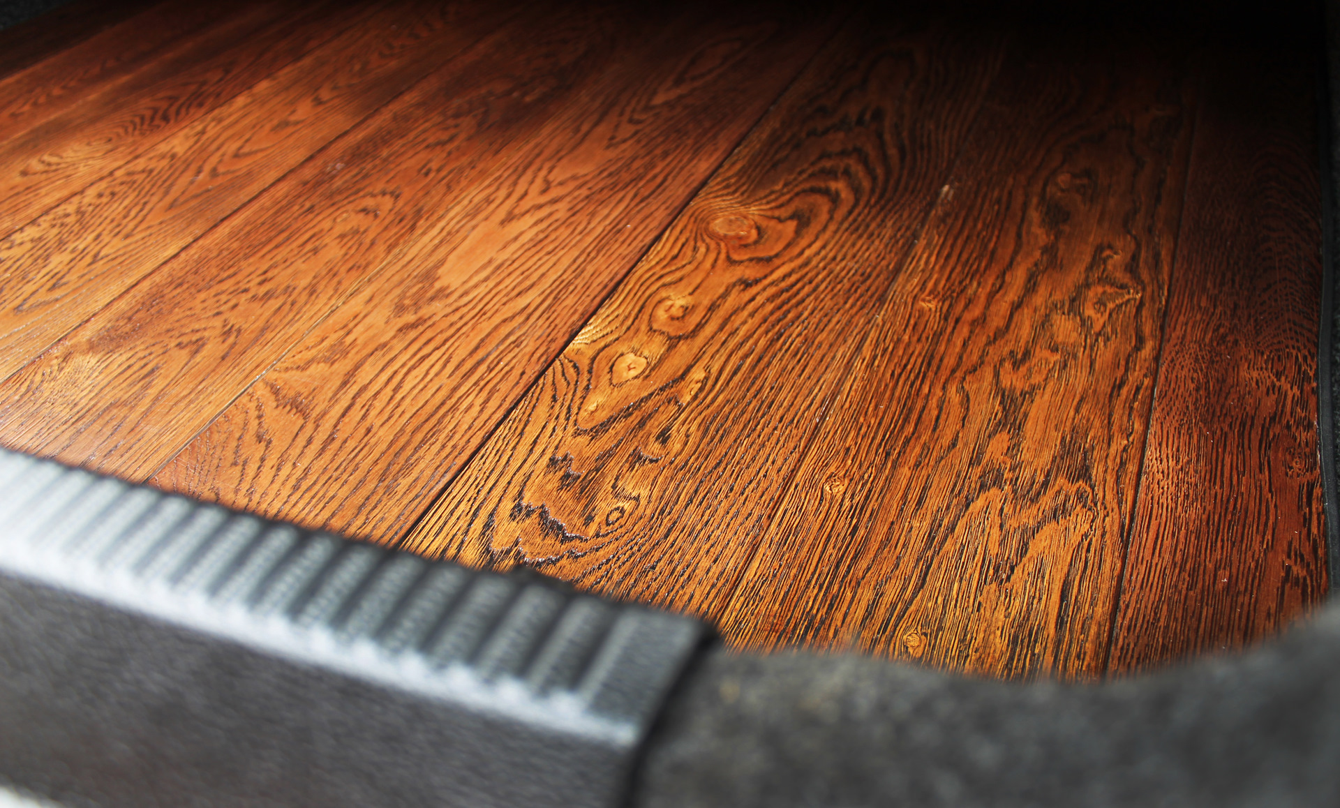

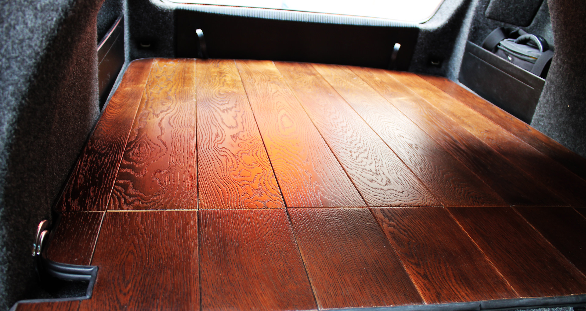

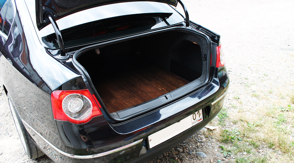

И так. После того как он уже лежит в Passat-е и всё так как хотел я, скажу, что всё это не очень просто, я думал всё будет намного проще. Затея трудная и немного безумная, всё усложнялось тем, что всё таки я был первопроходцем и не имел рядом тех людей, кто уже делал это.
Работа забрала долгих 2 недели. Работа с деревом тем более что это массив, дуб, требует определенных навыков. Но проливая пот я корпел изучая столярные форумы и надеясь на свою интуицию.
Далее сам процесс вкратце.

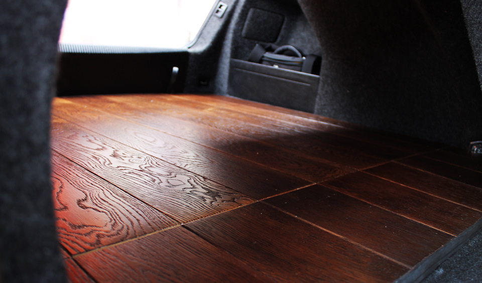

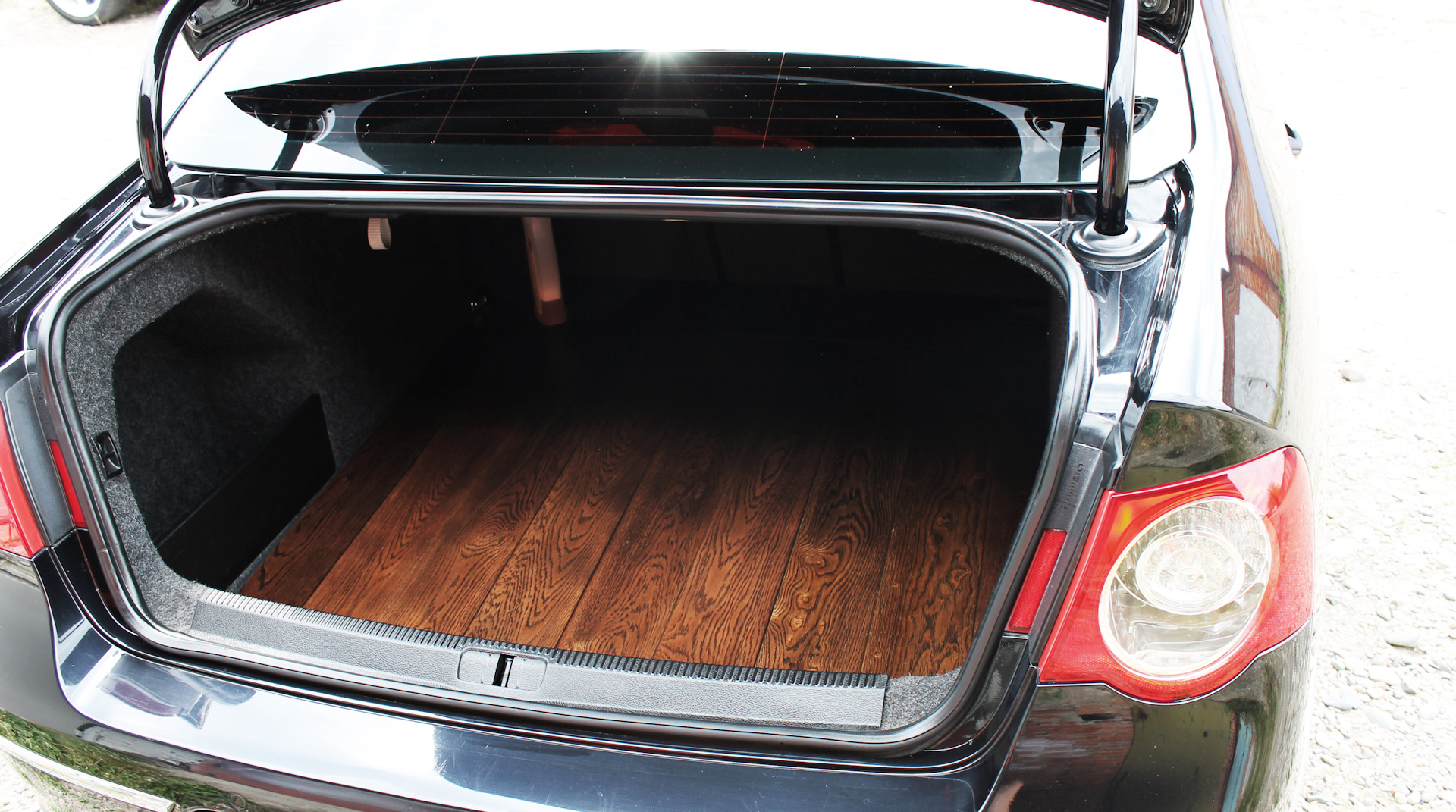

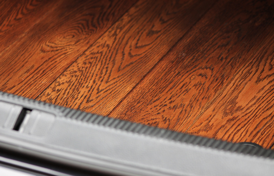

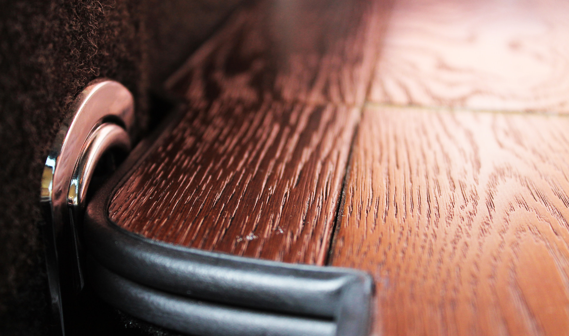

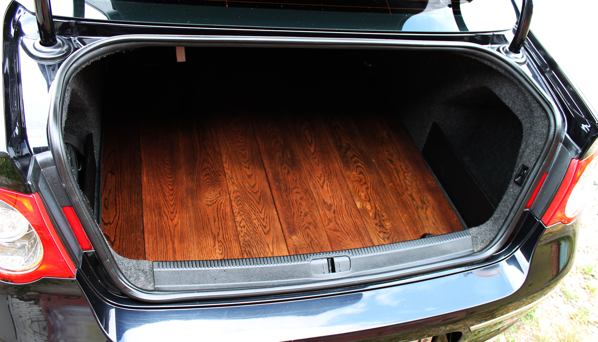

Сначала вырезалась 5мм фанера по контуру коврика в багажнике, подрезалась, по многу раз высовывалась и засовывалась. Как только стал уверен в том, что всё идеально и мобильно, принялся класть на фанеру саму доску, материал дорогой и страх ошибки был велик. Доска 17мм толщиной, скреплялась пазами, которые я состукивал, заранее промазав всё это столярным клеем. Затем, прижимал 10мм саморезами по дереву. Всё это сохло, затем я вырезал доску по контуру фанеры. (Дело трудное, дуб есть дуб и сами пилки не дешёвые) Шлифовал, убирал недостатки. Затем заказывал краску с завода которой промазывал торец, перед тем как наклеить уплотнитель. (Краска Немецкая 2 тысячи литр) На изнанку клеил чёрный карпет, на торец два кожаных ремня для мобильности конструкции. Всё это с добавлением клеев по контуру огибал уплотнитель в чёрной цвете.
Конструкция очень походит на заводское изделие, без колхоза и торчащих шурупов честно, сам был удивлён, что я смог так. *(Всё таки это моя идея и должен был сделать всё на высшем уровне.)
Теперь для тех, кто любит считать чужие деньги _), таких много. За 2 недели многие писали мне и спрашивали, помимо вопроса «Зачем?» был вопрос сколько же это стоит?
Ответ:
Основное 2 кв/м доски 12000 рублей. (По 6 тысяч за квадрат)
Фанера (300 рублей) Пилки для твердых пород Bosch (500 рублей 2-е штуки) Карпет (250 рублей) Клей столярный и 88-ой (450 рублей) Уплотнитель 5 метров (250 рублей)

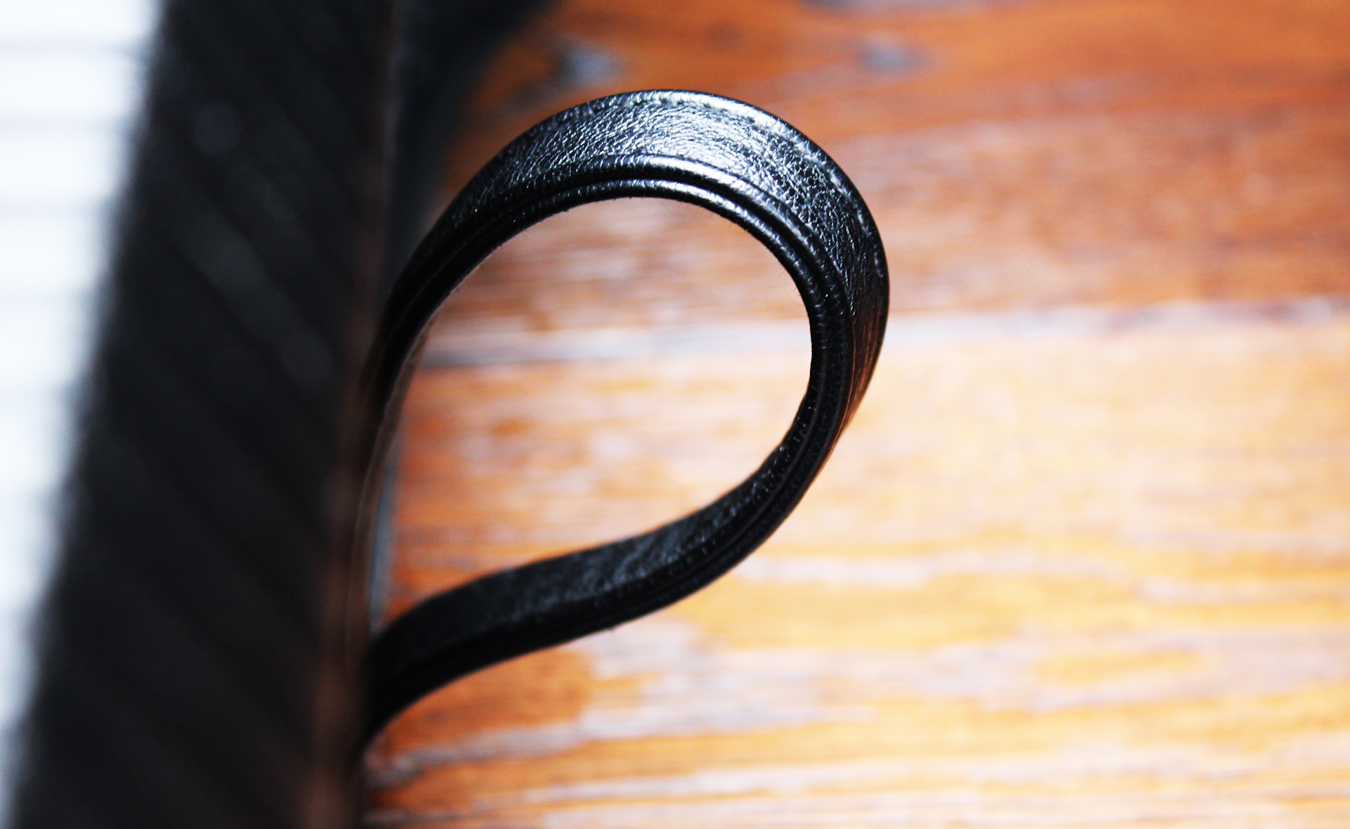

Краска для торцов (500 рублей) Кожаные ремешки подогнал Отец (Бесценно)
+ всякие мелочи типа саморезов, кисточек, тряпочек и перчаток, считать не будем.
Итого: 14 250 рублей + труд, который я думаю бесценен, как и отцовская помощь.
(Спасибо ему)
Ну вот и финиш, Массивный пол в багажнике из доски? Бред? Ну уж нет!)) Дерево это всё таки шик.

Вот даже могу ответить на один и комментариев про безопасность, на тот случай если кто-то приедет в зад, могу сказать, что у пассата крепкая задница, а если прям кто-то переживает, то доски надо стелить поперек и при ударе доски как гармошка сложиться …
А так как я и говорил выглядит огонь)))
Приветствую_) Спасибо за развёрнутый комментарий!
Да, на самом деле, с начало комментарии спорные, но у каждого ведь свой вкус и мнение на всё это и это, я считаю, нормально. Насчёт безопасности согласен, всё таки я не всё продумал, надо было класть поперёк, тут, сознаюсь, недодумал._)
но могу сказать если класть поперек не будет смотреться, лучше когда вдоль)))
